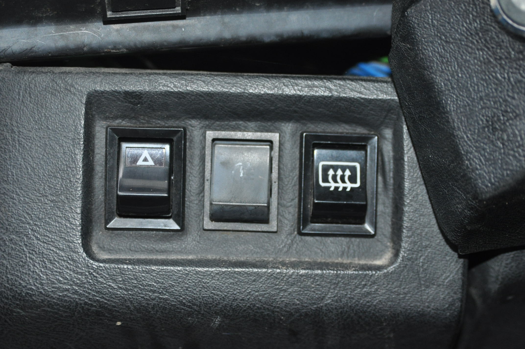

Justement le bouton des lumières "style plafonnier" commande également l'extinction de l'éclairage des instruments du tableau de bord en position milieu. Donc titille le voir si le défaut ne viendrait pas de lui.

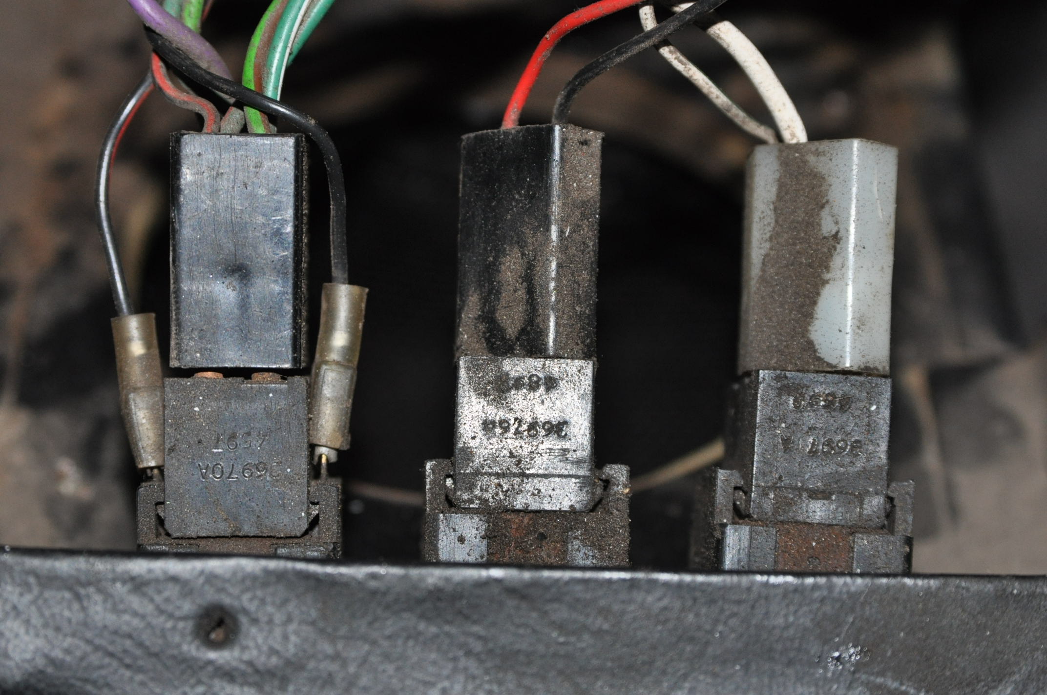

En démontant le cache des boutons, tu trouves derrière les connecteurs sur lesquels viennent se brocher les boutons de Warning et de plafonnier.
1) A gauche celui des feux de détresse. Avec les deux petits fils sur le coté pour le voyant. Pas de difficulté majeur, juste à déconnecter l'ancien bouton avec les fils du voyant et remettre le nouveau. Il n'y a pas la possibilité de se tromper de sens. Le bouton se retire par l'extérieur. Au passage vérifie aussi le connecteur et le bouton du plafonnier. Ensuite, si cela ne fonctionne toujours pas, tend que le capot des boutons est enlevé, vérifie une connexion de masse qui se trouve sur la bride de maintien du moteur d'essuie glace elle est peut-être oxydée, dévisse la et revisse la afin désoxyder un peu la cosse et mets du produit spécial pour contact genre WD40, gratte...
2) Pas de ce coté là, mais de l'autre. 3) Heu... de ce coté. Les vis ne sont pas d'origine, il me semble que ce sont des cruciformes. Après ça, il faut démonter le cache des instruments du tableau de bord, clic sur >là< ici, pour avoir les photos de la procédure.

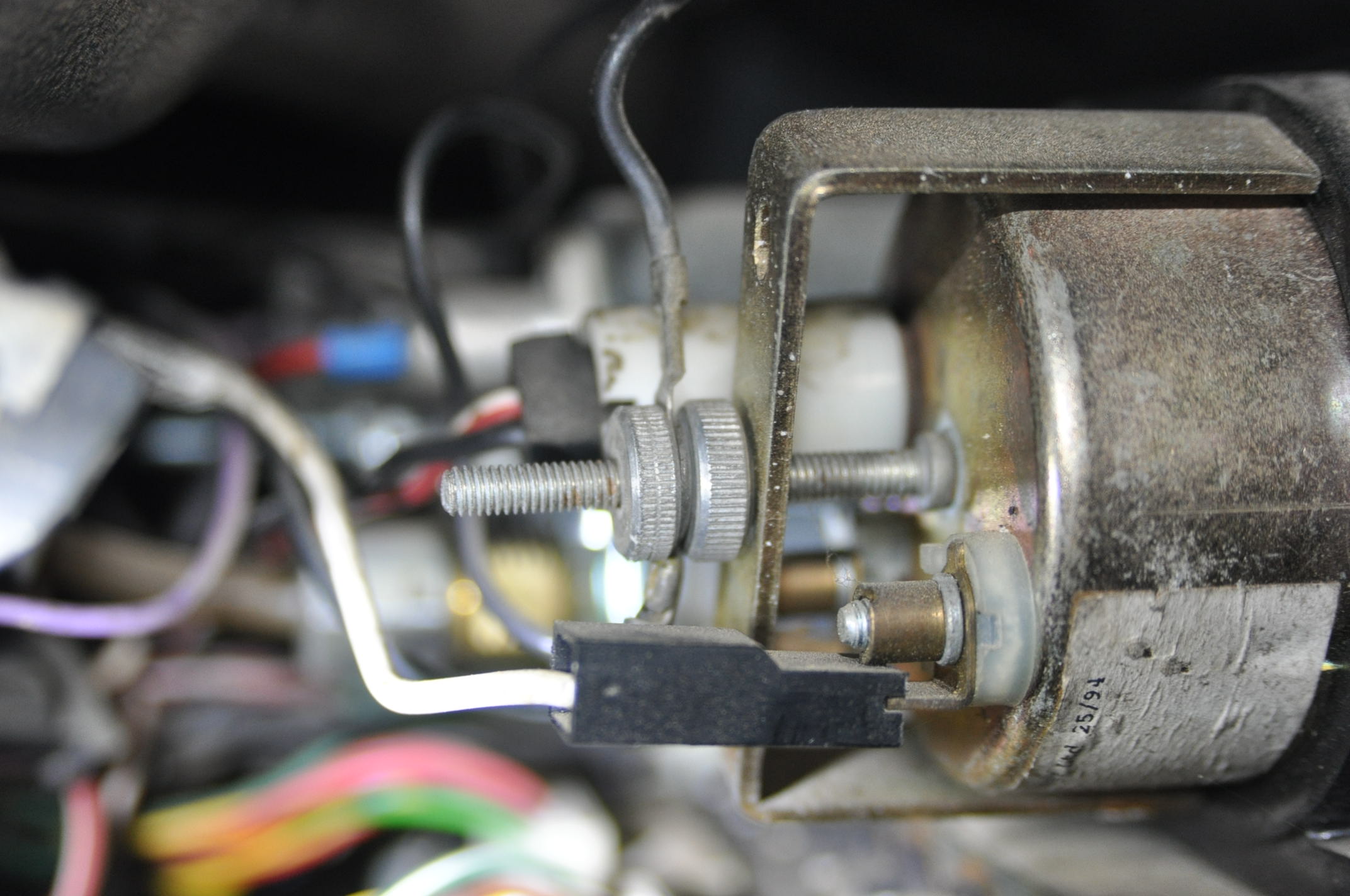

4) Puis derrière tu trouves des douilles support d'ampoule d'éclairage d'instrument, une par petit cadran et deux sur le compteur.

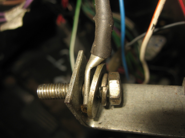

Là, il faut que tu regardes les retours de masse qui se font par des cosses maintenues par les petites molettes de fixation des brides de maintien des instruments. Il se peut que l'une d'elle se soit dévissée et que les retours de masse de l'ensemble des voyants ne se fasses plus correctement. 5) Le repérage des fils pour l'éclairage du tableau de bord: Rouge liseré blanc pour le +12V et noir pour la masse. Éventuellement, contrôle l'une des ampoules, voir si elle n'est pas claquée. Si elle fonctionne, il y a de forte chance, pour que les autres aussi. Par contre si tu la change et que cela fonctionne cela signifie peut-être, que toutes les ampoules auraient grillé. Un mauvais contact répétitif peut provoquer cela. Est-ce que il y a un éclairage sur l'allume cigare?

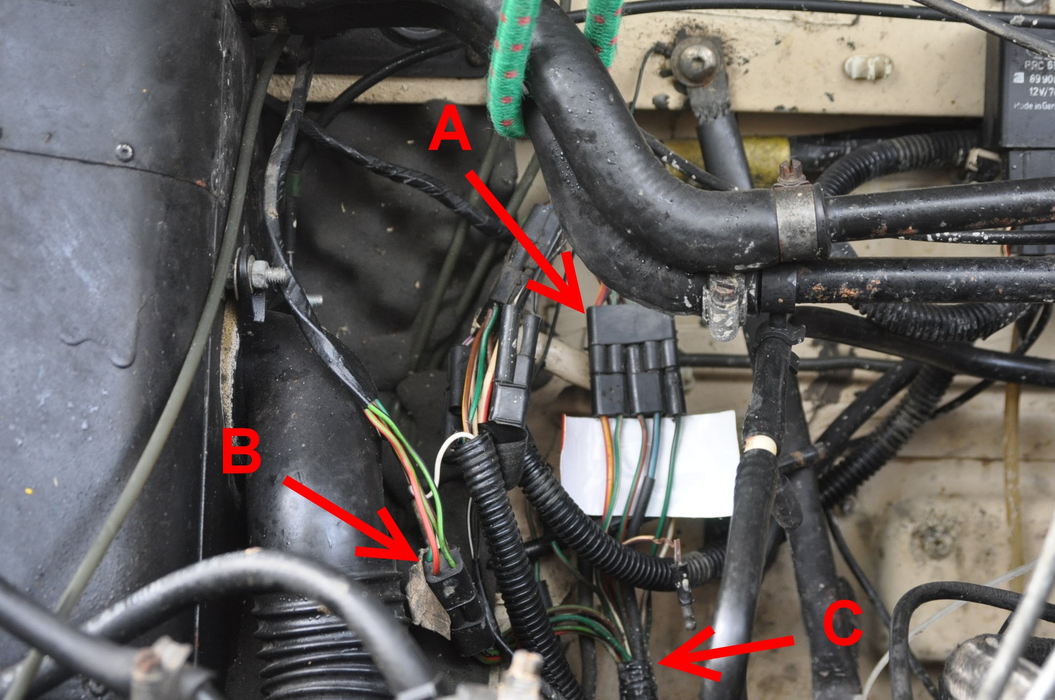

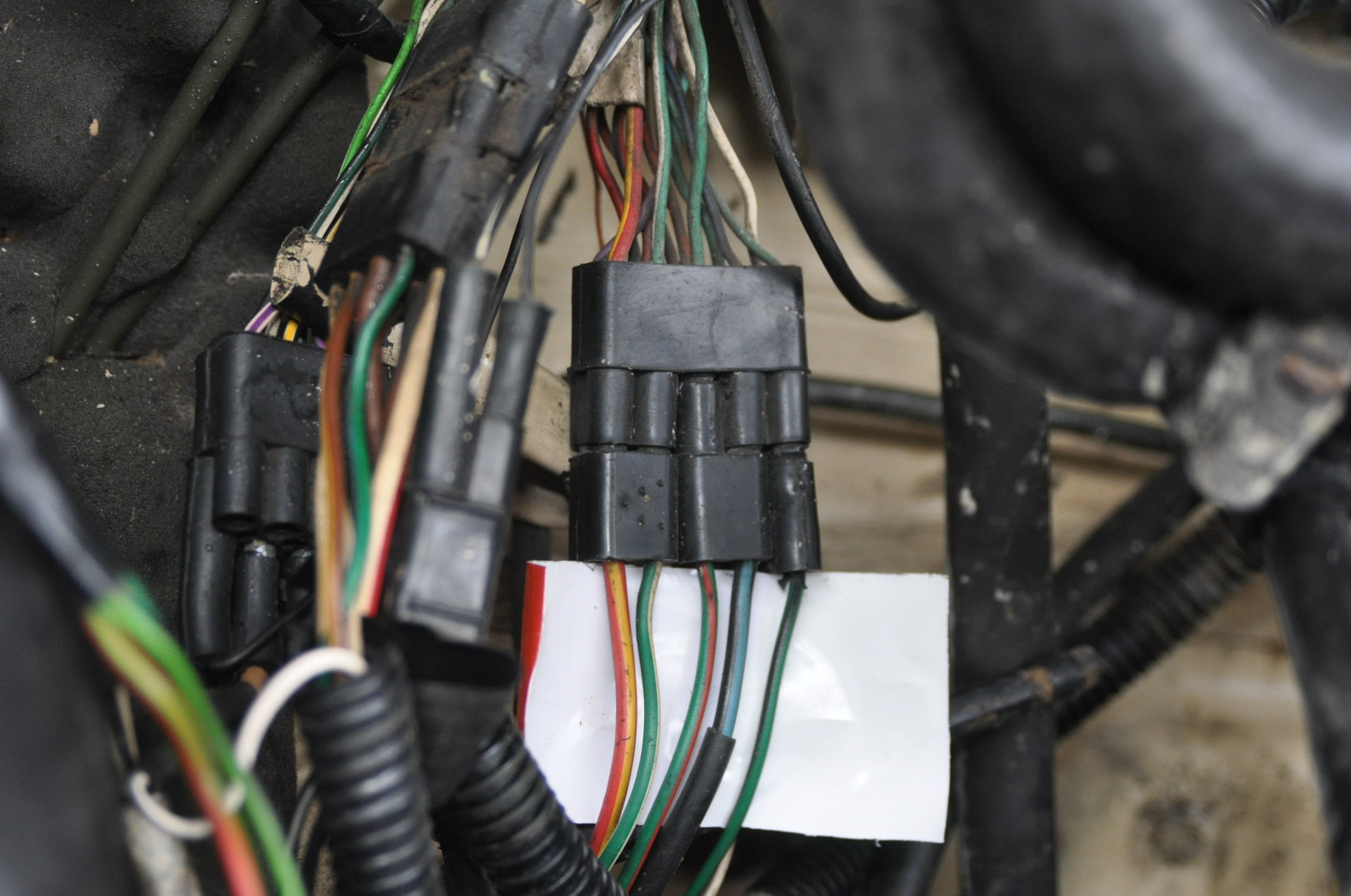

6) Tu as des connecteurs sur le tablier coté droit dans le compartiment moteur, à coté du système de chauffage: Le A et le B concerne le faisceau arrière. Repère C c'est le toron de fils qui part dans le châssis. 7) Le connecteurs, alimente la partie arrière qui nous intéresse. Tu peux aisément le reconnaitre, un fil rouge liseré orange (couleur du fil des veilleuses droite). Il est en trois parties coté faisceau châssis et en une seule coté tablier. Si tu suis le toron de fils du connecteur, il doit rentrer dans le longeron droit pour alimenter l'arrière. 8 )Tu le déconnectes, c'est assez difficile à séparer, aide toi d'un petit tournevis. 9) Au passage, sur l'exemple, on peut voir qu'il y a un petit défaut d'isolant sur le fil des veilleuses
. Ce qui fait qu'a terme le cuivre va finir par s'oxyder et la liaison par se couper.

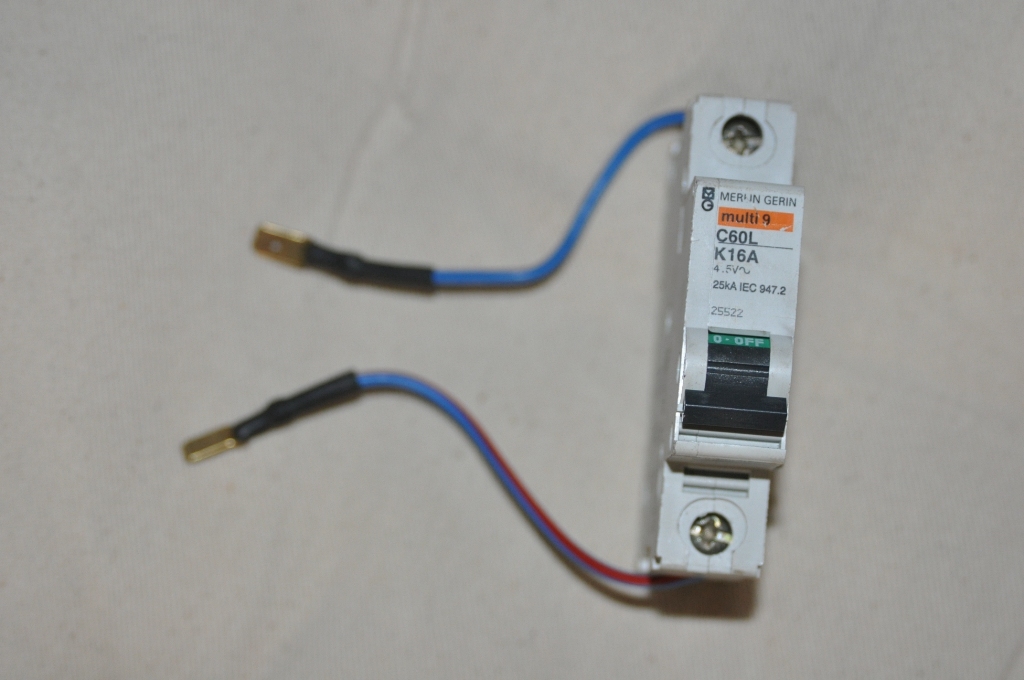

10 ) Là tu remets un fusible, ou tu utilises un fusible magnéto-thermique réarmable à la place pour éviter de consommer des fusibles lors des divers tests successifs, comme le précise gregboul. Il existe des modèles tout fait dans les grandes surfaces automobile, ou prévoie 4 à 5 fusibles de 5A d'avance.
Bon tu allumes les veilleuses:

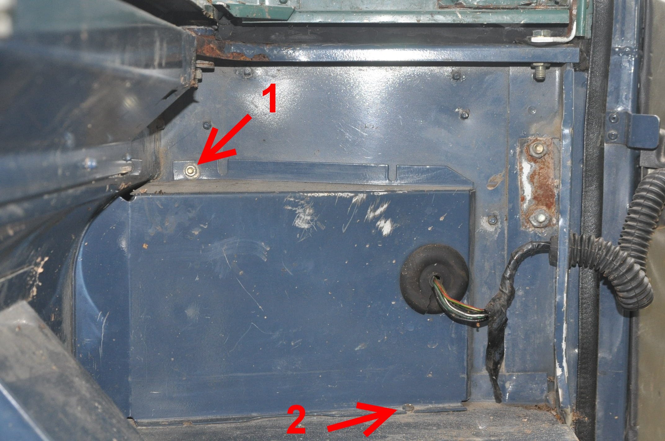

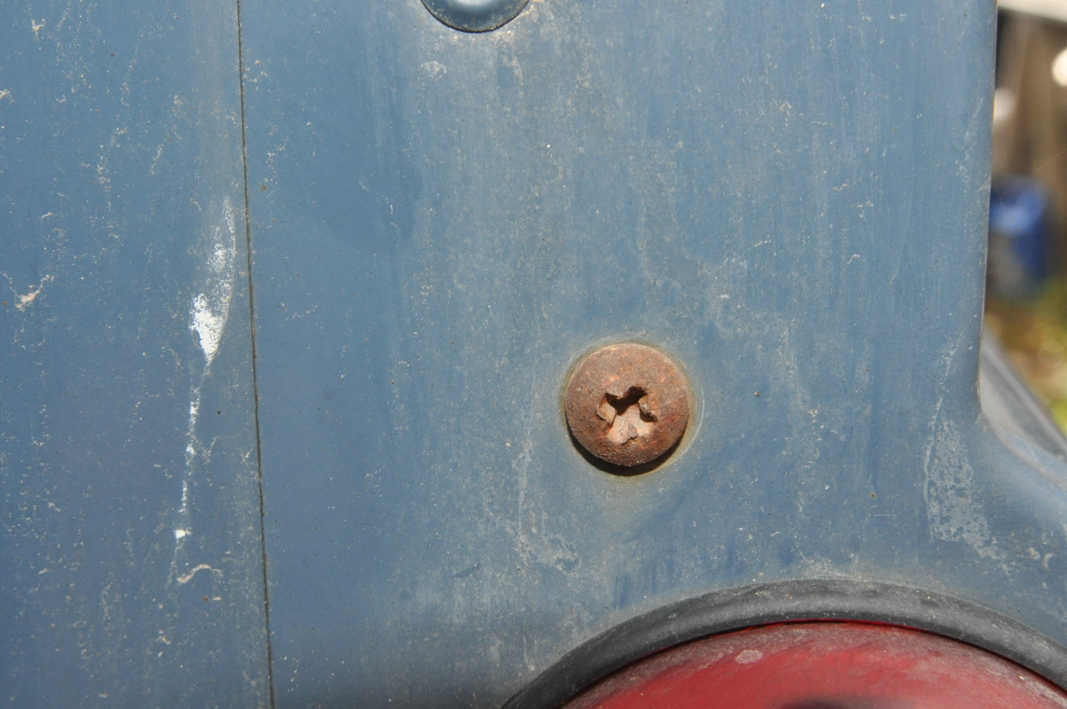

12) Ouvre le cache dans la benne, situé derrière les feux droits, une vis bien rouillée 2 et un petit écrou de 8 repère 1dont la vis à tête cruciforme ou plate selon l'année est à l'extérieur prés du feu stop/veilleuse.
13) Vis extérieur du cache. Bon, ouais, pas très utile comme photo, mais le patron ne sait "lire" que les images, il m'a dit que l'on pouvait en mettre autant que l'on voulait et même plus, alors je ne me prive pas

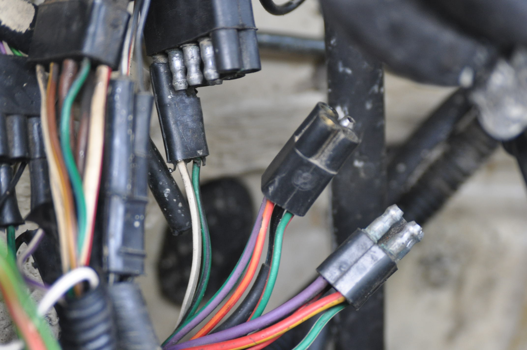

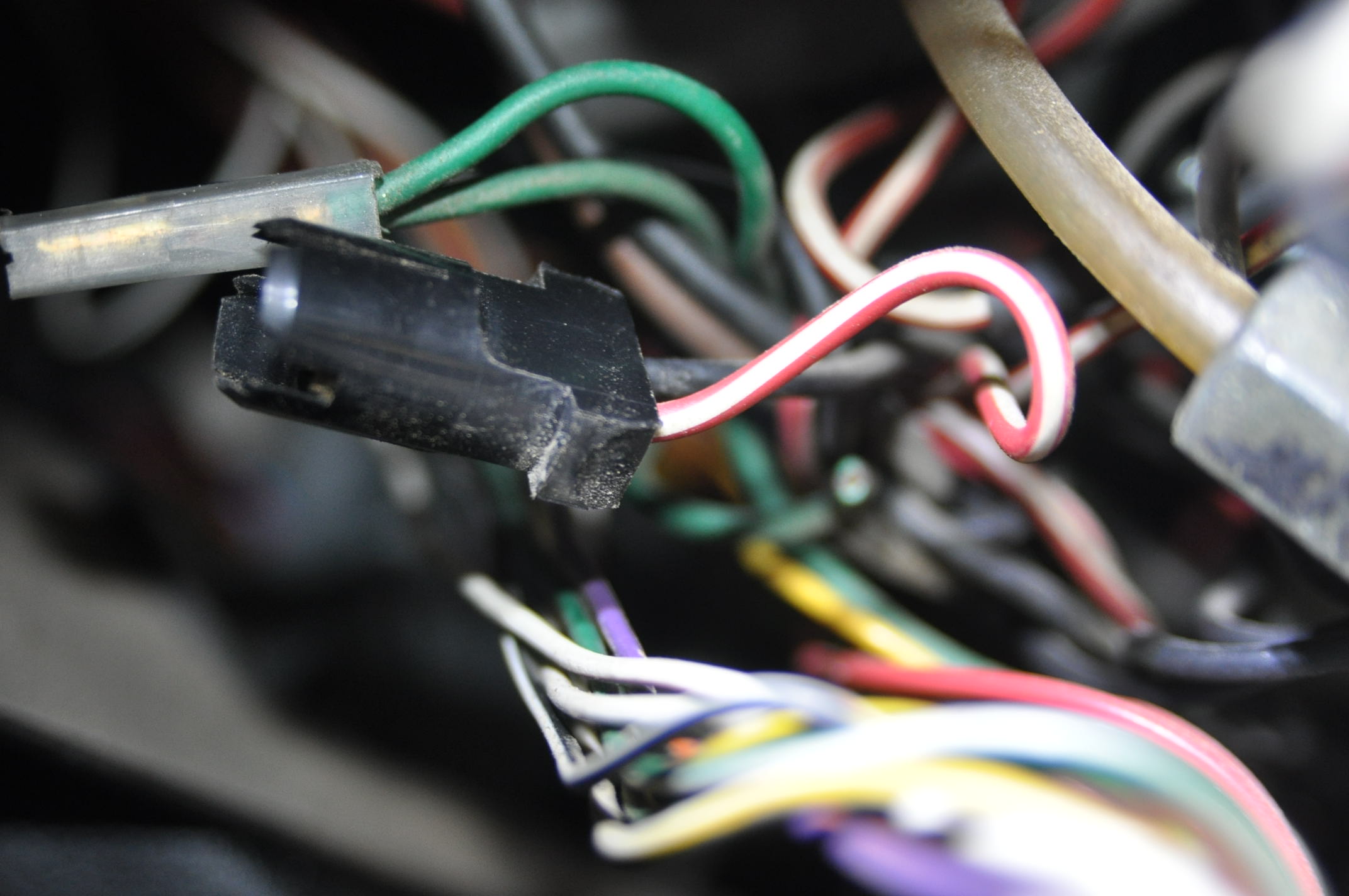

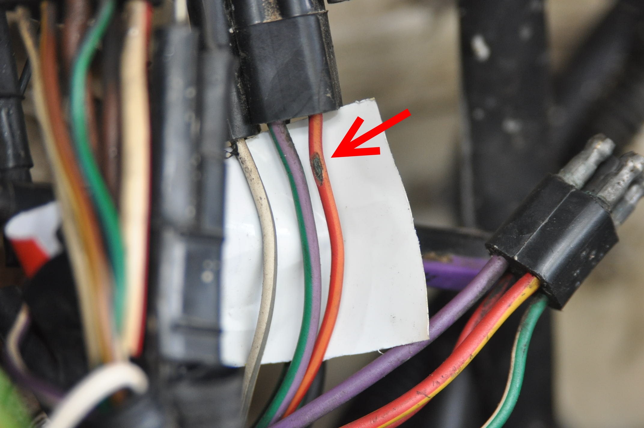

14) Les fils du faisceau arrière qui arrivent derrière le cache des raccordements. Il n'y a pas les petits connecteurs dessus afin de pouvoir passer le faisceau dans le châssis.
Tu débranches tous les fils rouges liseré orange de leur connecteur noir.
Tu veilles a ce qu'ils ne touchent pas la carrosserie.
Tu remets un fusible.
QUESTIONS:
Les voyants fonctionnent-ils?
Réponses: Oui et le fusible ne grille pas. Ouf le défaut n'est pas dans la partie du faisceau qui est dans le châssis. Rebranche un par un les fils rouges liseré orange entre eux, jusqu'à ce que ton fusible saute et là tu seras fixé sur l'élément à incriminer qui pourrait-être: soit le support de veilleuse droit ou son faisceau, soit la prise remorque ou son faisceau.
15) Il peut y avoir beaucoup de misères dans un support d'ampoule: fil de masse cassé qui se ballade, défaut dut à une ampoule dont le filament a grillé bizarrement et qui fait un contact indésirable avec le filament du feu stop qui peut provoquer un court-circuit, ampoule mal positionnée, il y a un sens pour les ampoules doubles filaments, les ergots ne sont pas à la même hauteur... 16)Une photo de Pater pour la prise de remorque, qui vient de là.
Réponse : Non, je ne te la souhaite pas, cela veut dire que le défaut est entre l'entrée du cache arrière et les connecteurs avant. Inspecte bien le faisceau et des éventuelles meurtrissures sur les parties extérieur au châssis, sinon utilise un autre fil du faisceau sur une option non utilisé pour le remplacé.
17) Faisceau dans le châssis. Bien que protégé, il arrive a ce meurtrir sur les renforts. Les châssis se remplisse de boue également et si d'usine un défaut a été provoqué lors de l'introduction il est possible qu'un défaut apparaisse par temps humide. Le défaut s'étant aggravé avec les années et la corrosion. 18) Une autre photo de Pater pour illustrer un problème de faisceau, elle provient d'ici:
Bon courage le Papé

Re: plus de lumiere au tableau de bord ???
Merci pour ces explications de fou ! Je vais faire cela avec mon père car tous seul, je vais faire une connerie
