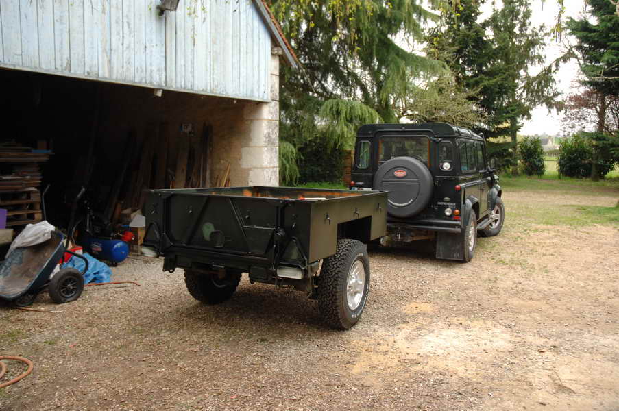

Salut, j'avais déjà fait un truc la dessus, mais il y a longtemps, et je ne sais plus où? je ne l'ai pas retrouvé.

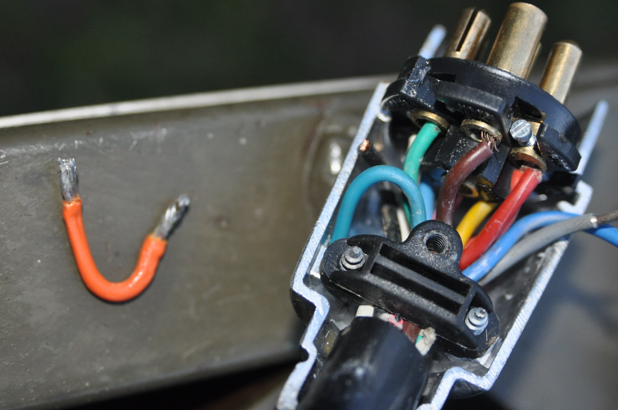

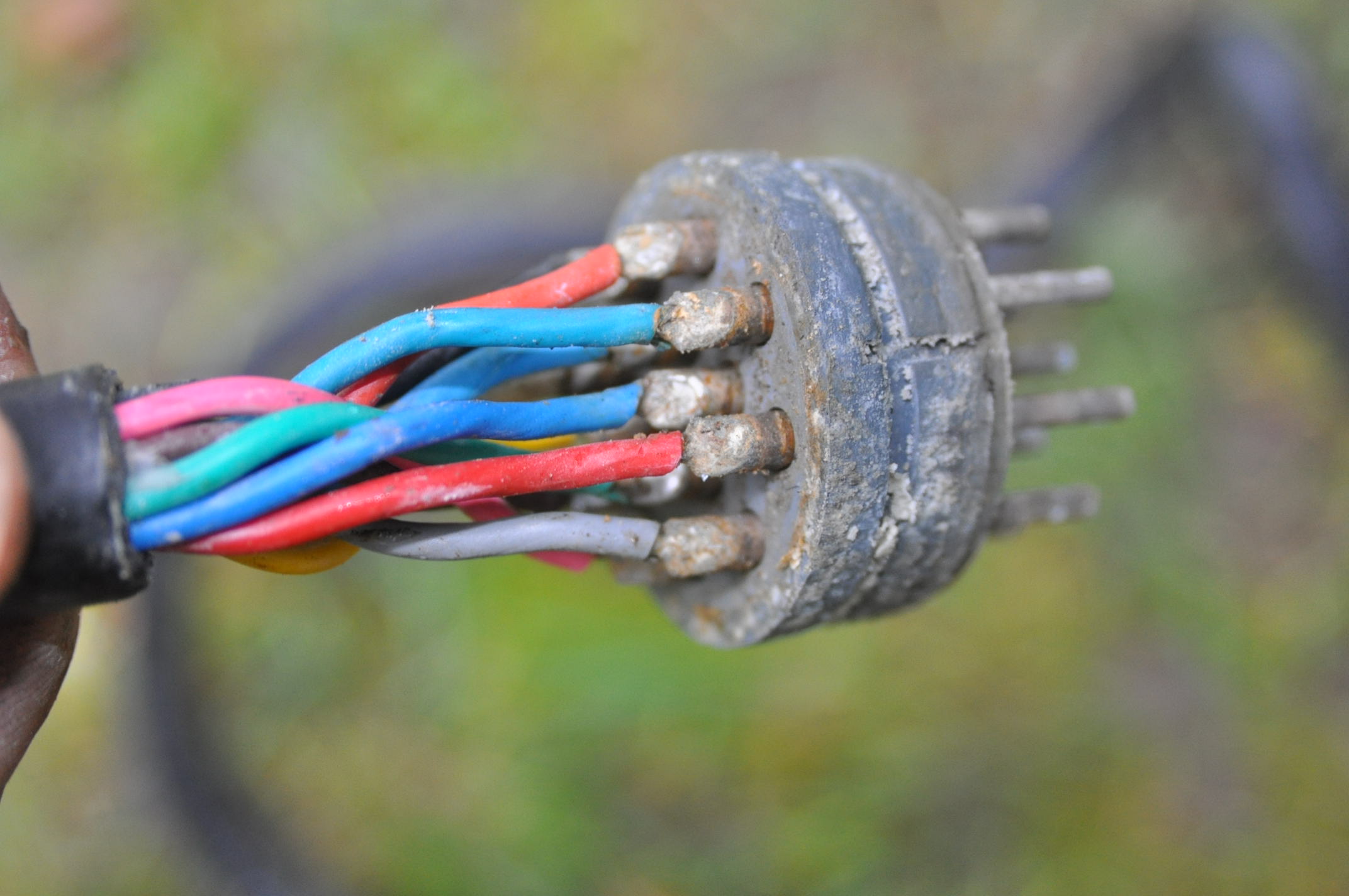

J'aurais aimé connaitre le type de remorque. Le brochage est le même, mais le repérage peut être fait de trois façon différente. Selon les époques, et il existe deux sortes de prises selon le constructeur et l'année.

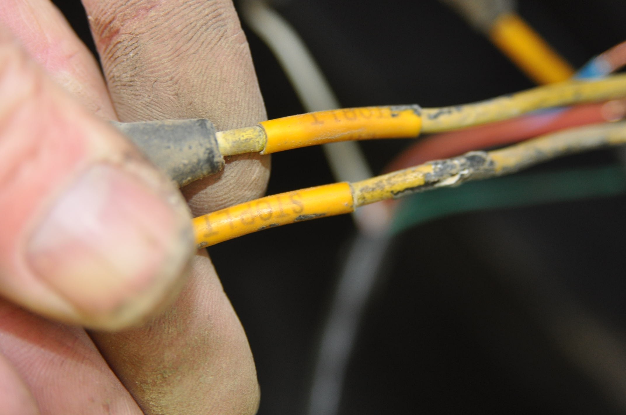

Donc soit un marquage en claire à l'aide de bague jaune, c'est le cas le plus facile:
1)Petite bague jaune sur fil jaune. attention de ne pas trop les frotter le marquage s'en va facilement surtout sur les remorque des années 70. Ici STOP LT.
Donc une simple traduction:

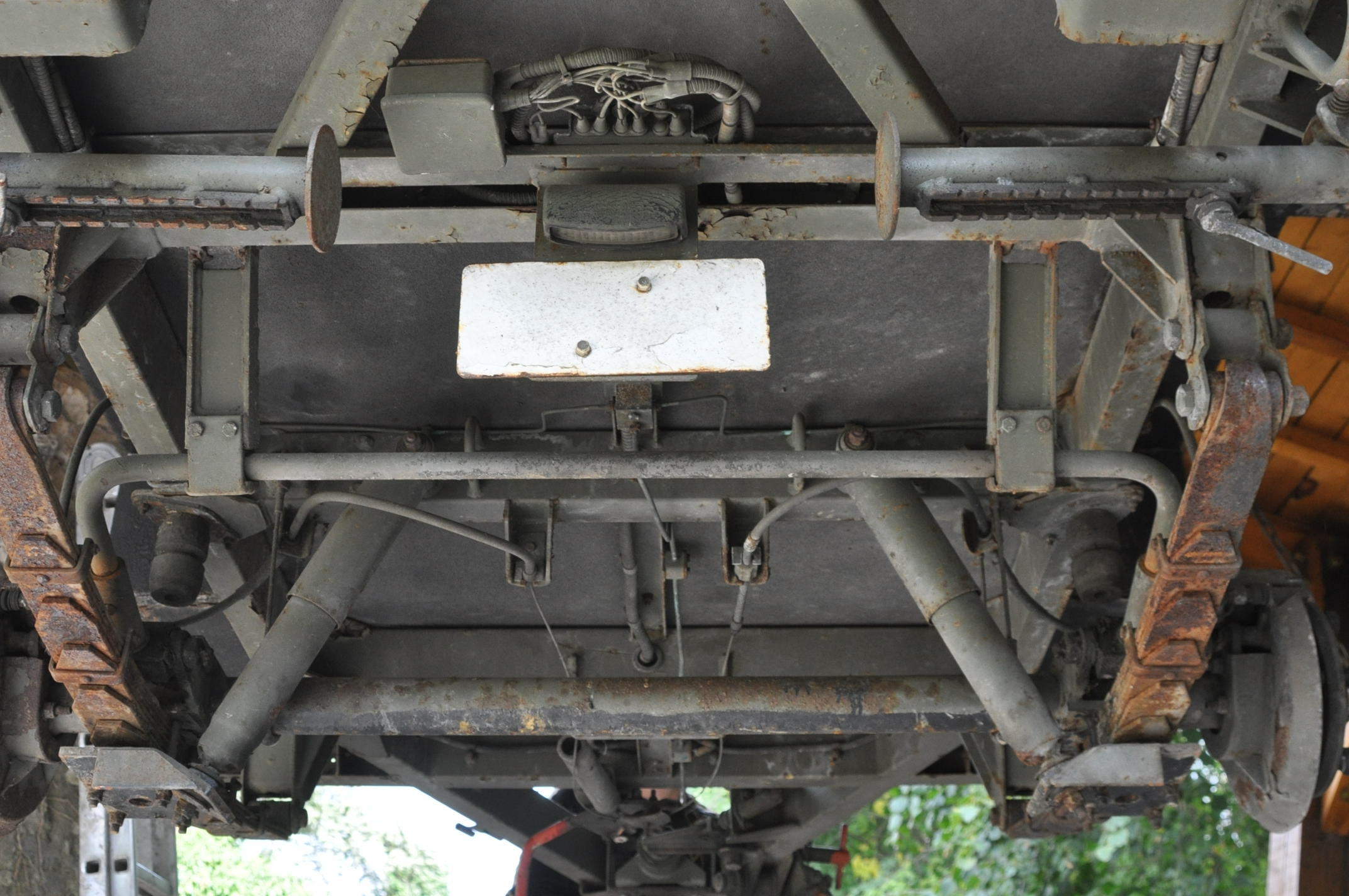

Convoy = feu de convoie sous la remorque qui éclaire une petite plaque blanche.
LH Indicator = clignotant gauche de Left Hand et RH pour le droit Right Hand.
Stop LT= feu stop. LT pour Light.
Earth = masse.
Spare= Fil de réserve.
Tail = veilleuse.
Fog = feu de brouillard.
Aux = auxiliaire souvent un +12V /24V.

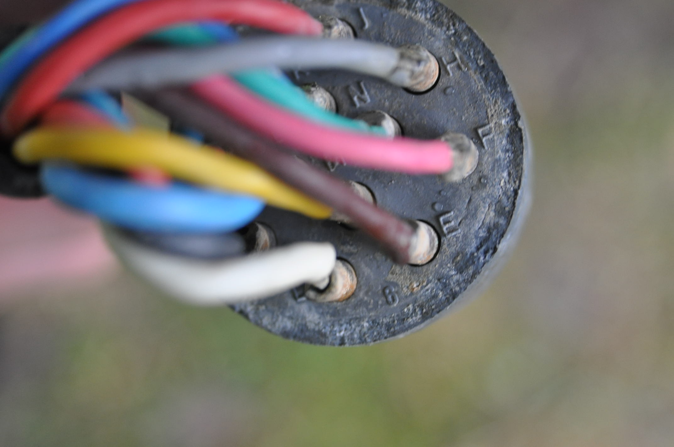

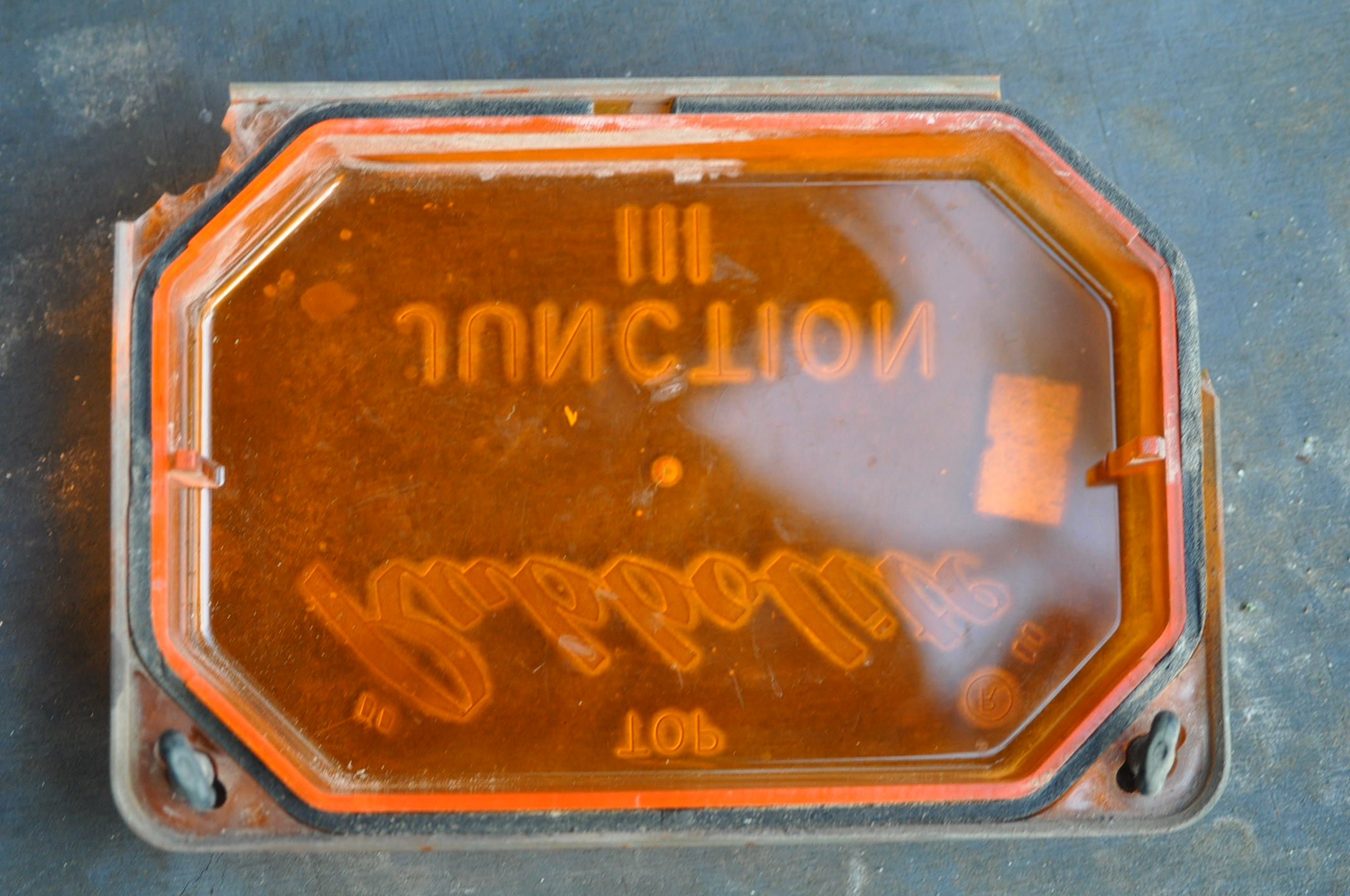

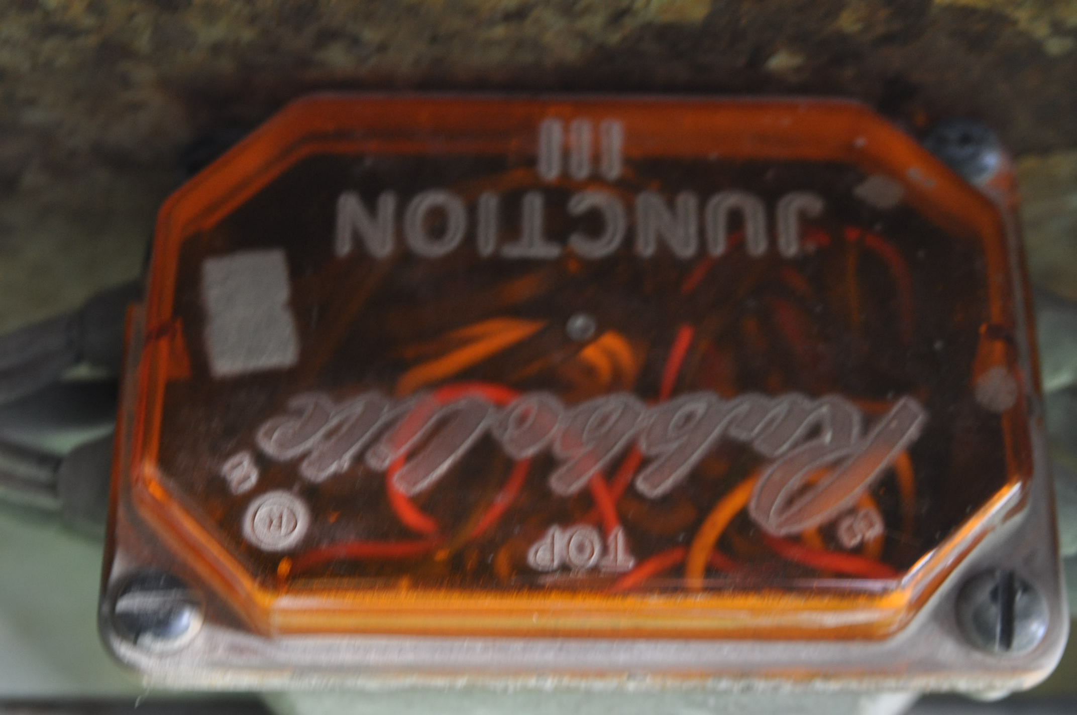

LH Indicator = clignotant gauche de Left Hand et RH pour le droit Right Hand. 2)Soit avec des lettres, dans ce cas, il faut la correspondance. Il y a également une petite numérotation de chaque broche broches de la NATO
Repère A = position 1 = feu de convoi
repère B = position 2 = feu Stop
repère C = position 3 = feu de convoi
repère D = position 4 = Masse
repère E = position 5 = Veilleuse et plaque
repère F = position 6 = feu de brouillard
repère H = position 7 = feu de convoi
repère J = position 8 = feu Stop
repère K = position 9 = Accessoire
repère L = position 10 = Masse
repère M = position 11 = Clignotant gauche

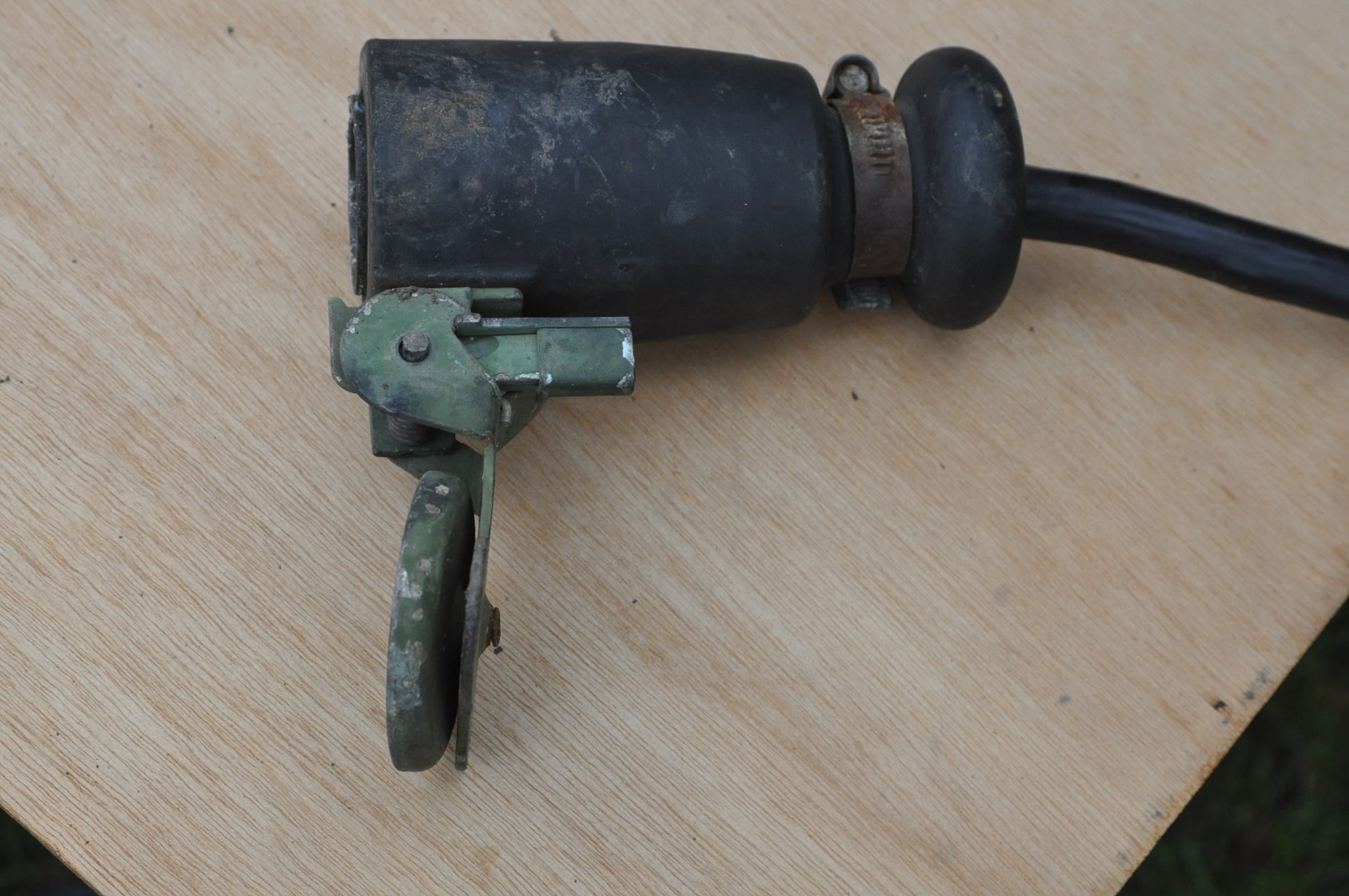

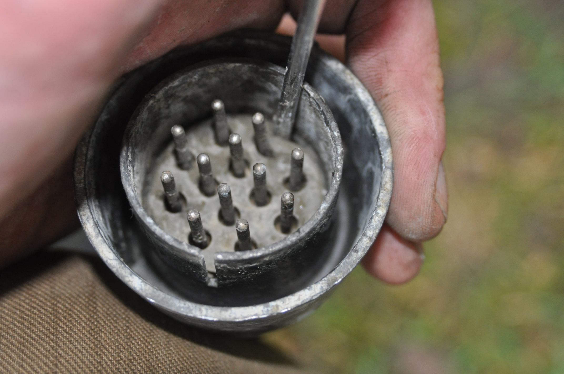

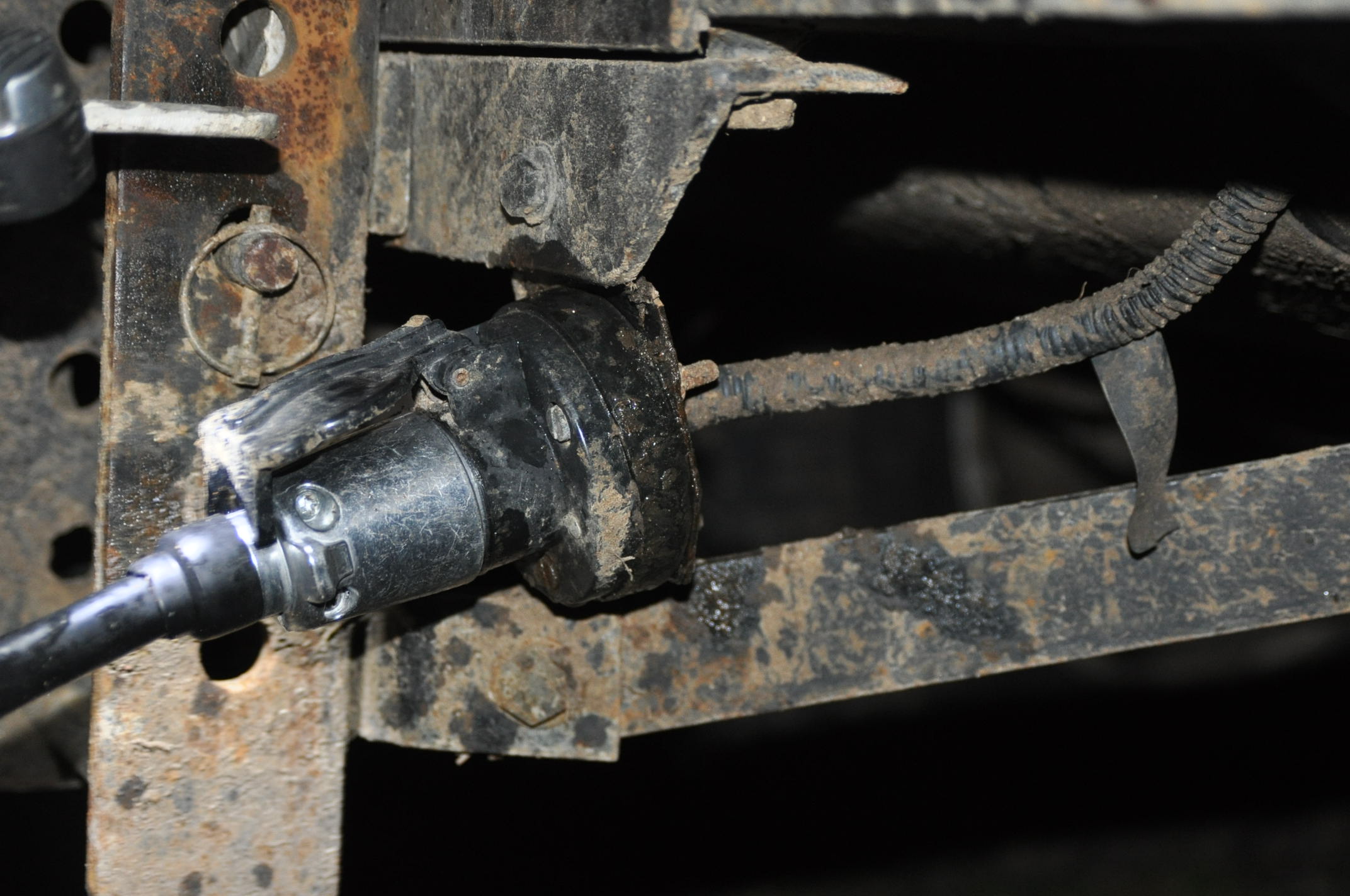

repère N = position 12 = Clignotant droit 3)Pour ce genre de prise, il faut tirer la première bague isolante verte et couper au raz des soudures, pour garder le bénéfice de l'étamage. Oui en faite les prises NATO ont toutes leurs connexions soudées. 4) Sur celle là, il y a les deux repérages, à la fois les bagues avec les lettres et la numérotation des fils écrit dessus en toute lettre. 5) L'aspect extérieur de ces prises, elles sont entourées d'un gros caoutchouc noir protecteur. C'est une vrais galère avec le temps, il se délite et on se retrouve avec plein noir sur les mains. 6) Son démontage est relativement facile, d'abord l'écrou presse étoupe, puis l'écrou qui tient la protection caoutchouc et la ficelle du capuchon de protection,il y a l'étoupe ou ici le joint torique qui coince un peu l'écrou, il faut tirer dessus pour arriver à dégager les derniers filets ce deuxième écrou, et l'écrou lui même puis on peut tirer sur la protection pour la coulisser le long du câble. Sur le coté gauche, il y a un petit bout du cabochon de protection, maintenu par une ficelle que l'on aperçoit flou sur le haut de l'image 7) Une jolie référence sur le faisceau de la remorque:

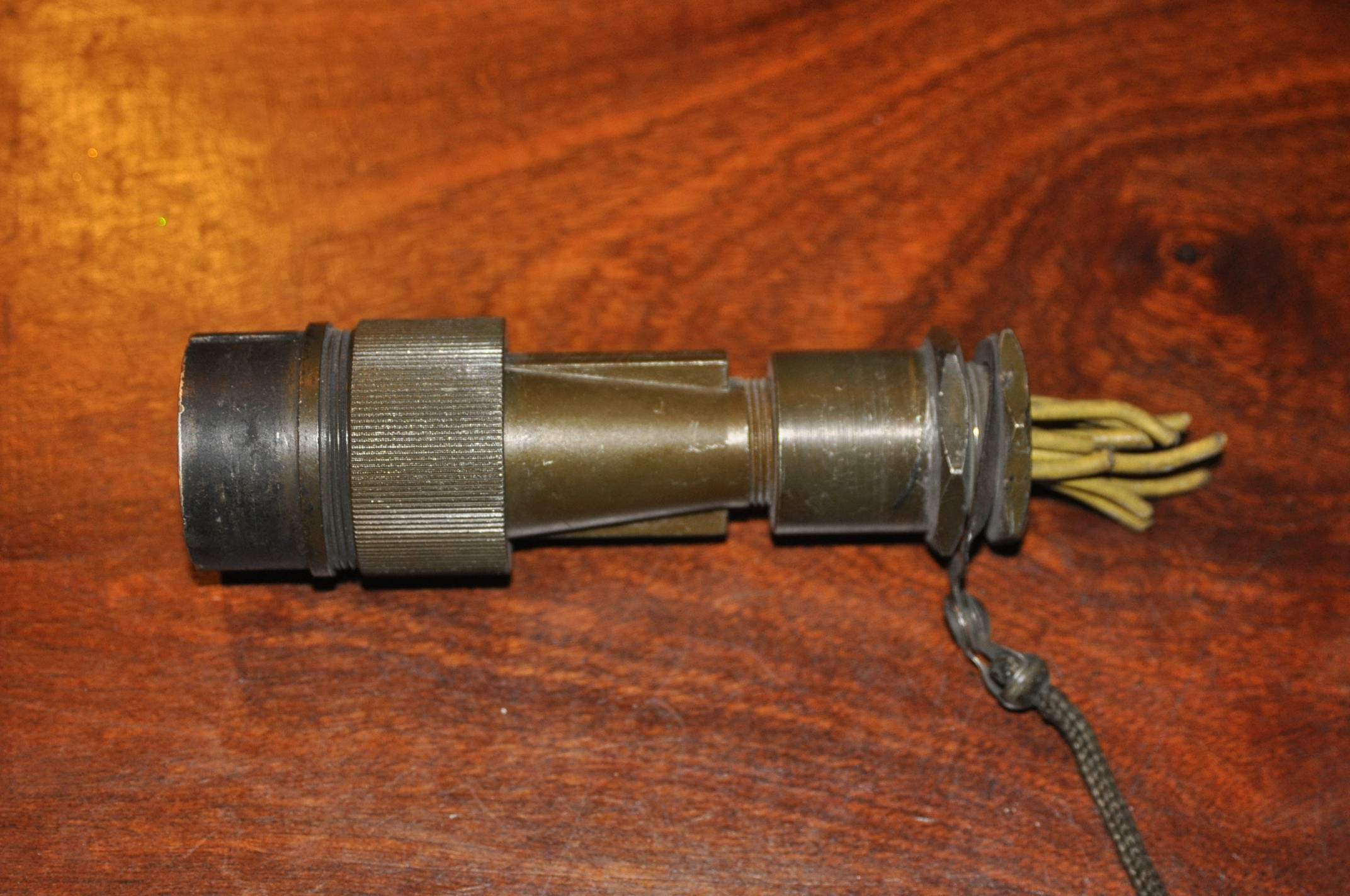

Sans la protection:

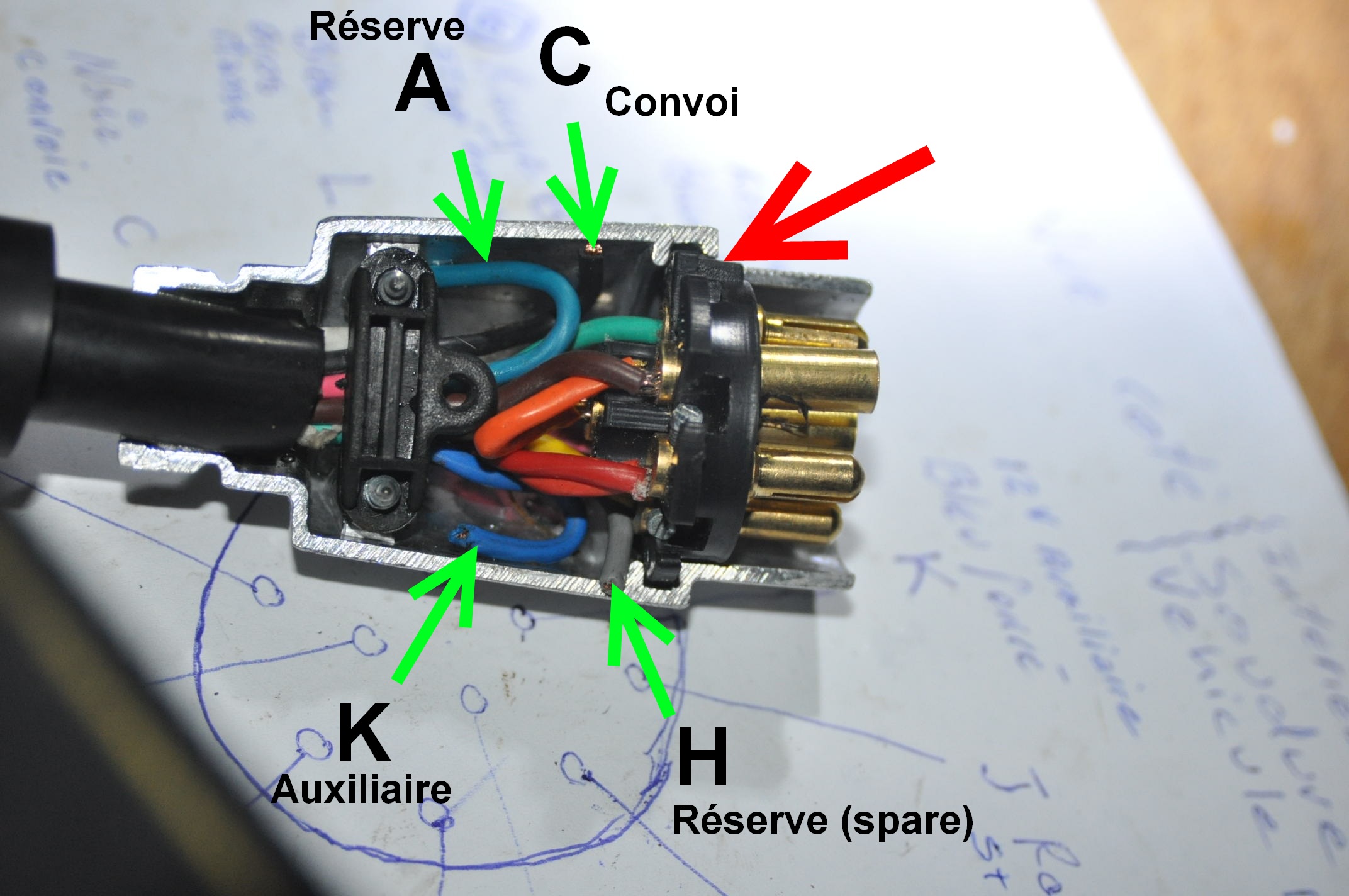

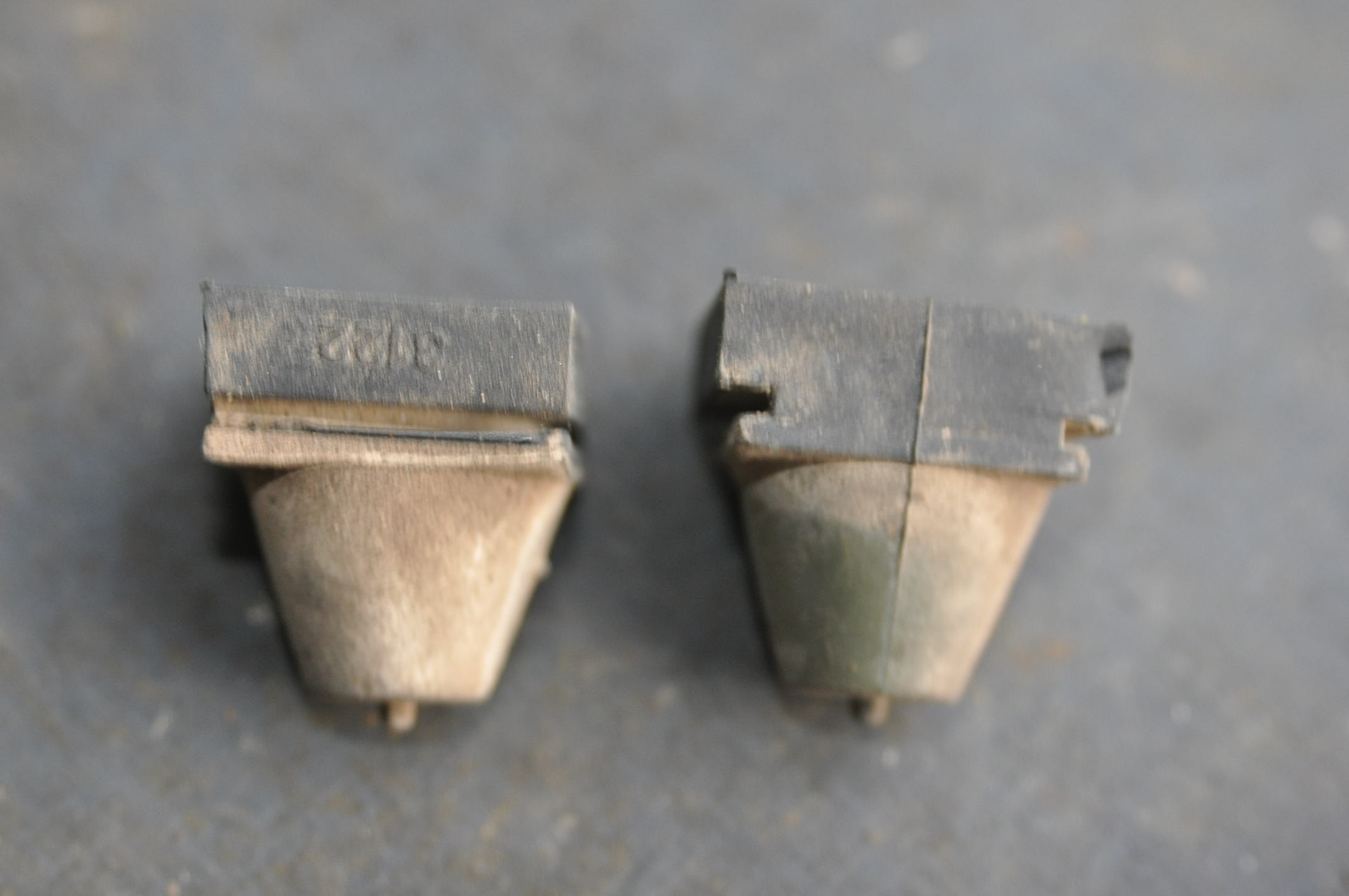

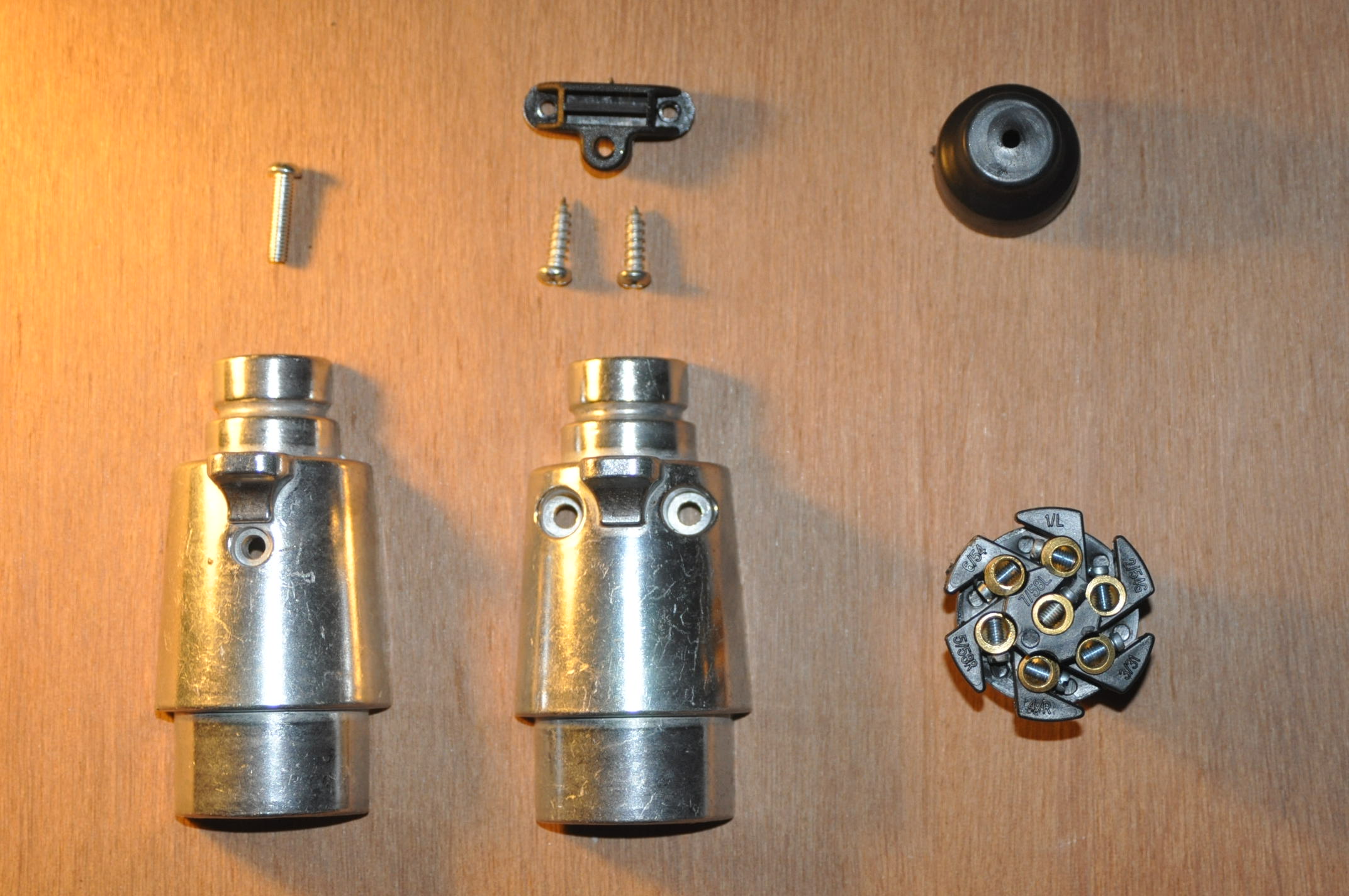

9) Passons à l'autre prise, les plus récentes on les trouve sur les mk III, elle sont munie d'un couvercle de protection fixe. Il y a des chances pour que ce soit le modèle pour lequel tu es partant.
10) Pour les démonter, il ne faut pas s'attaquer à la protection en caoutchouc noir, qui n'est pas de la même nature que l'autre modèle, il est collé et inclus à chaud. Pour accéder aux connexions, le mieux est de décoller tout le tour, avec un petit tournevis l'isolant vert du fond:
11) Puis de pousser par derrière avec un tournevis plus gros. Comme on peut le voir sur la photo la protection enlevé, cela n'avance à rien, d'autant que pour se faire, il a fallu la détruire
12) On peut voir les marques de colle et le détrompeur de la bague verte.
et les fils de couleurs.
13) On remarque aussi le repérage de chaque broche, sur la bague verte a l'aide des lettres:
14) Cette photo permet de voir les nuances de couleurs.

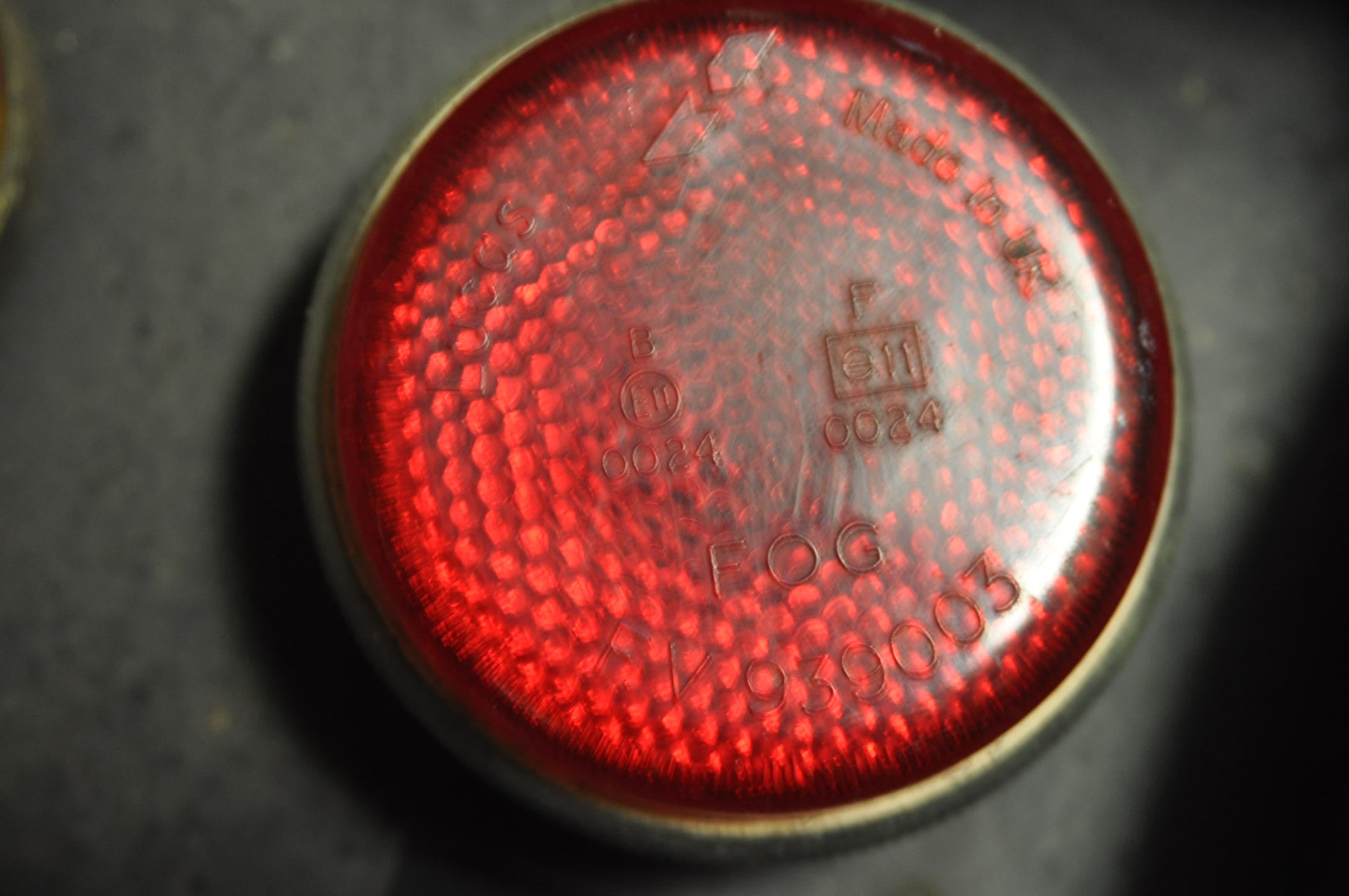

En particulier pour le feu de brouillard en F, qui a un rouge un peu rose en bas à droite.
Le bleu clair en position A (réserve) à ne pas confondre avec le bleu à gauche en position L (légèrement plus gros en diamètre) c'est une masse et avec le bleu foncé en verticale en K (Accessoire).
Le noir en C (convoi) et le marron en E (éclairage de plaque) 15) La prise de remorque 7 broches, métallique peut-être mais de qualité très moyenne à 5€. Je n'aime pas son système de fermeture qui se reprend sur le pontet de bridage du câble, par une seul vis

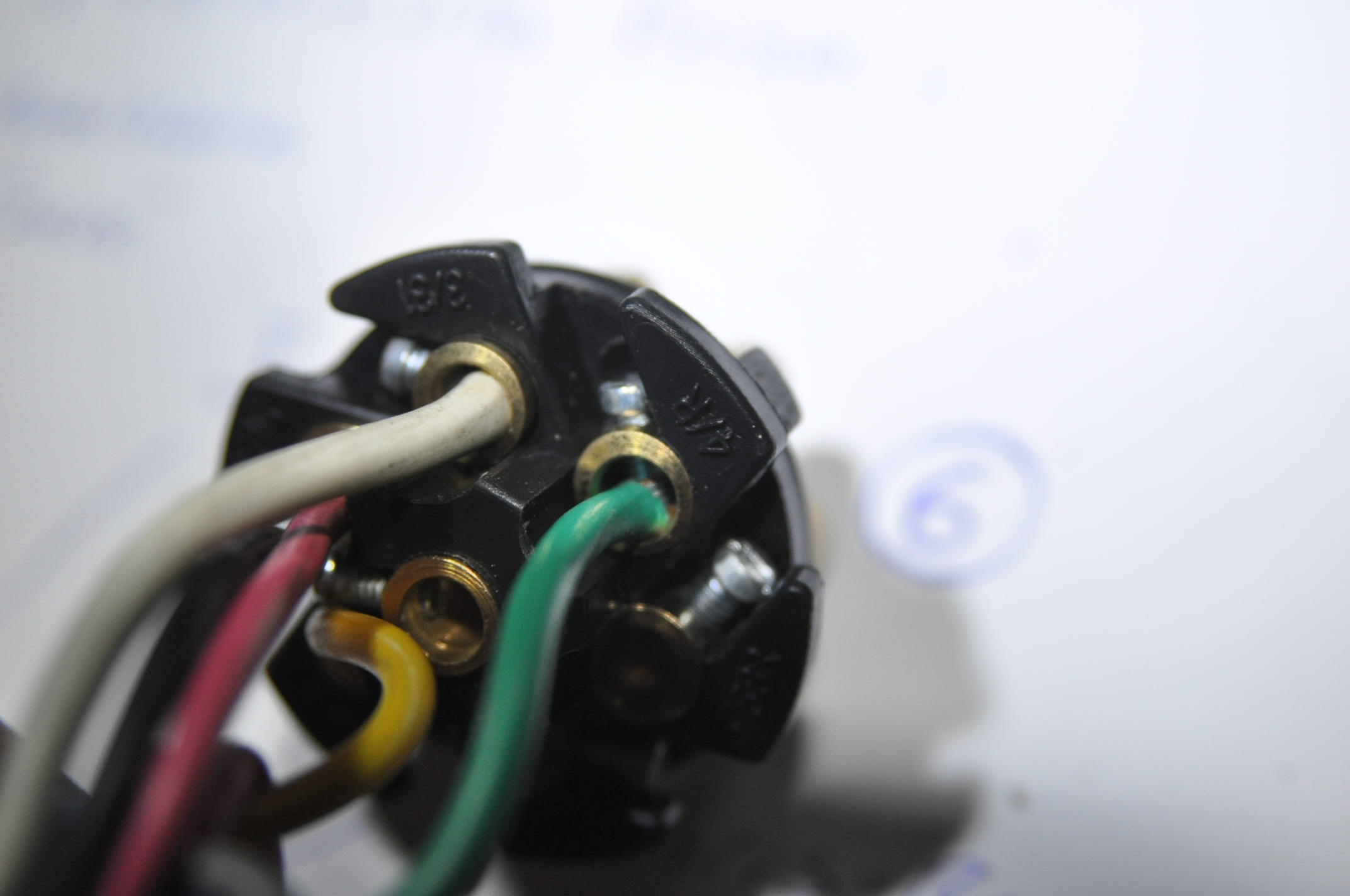

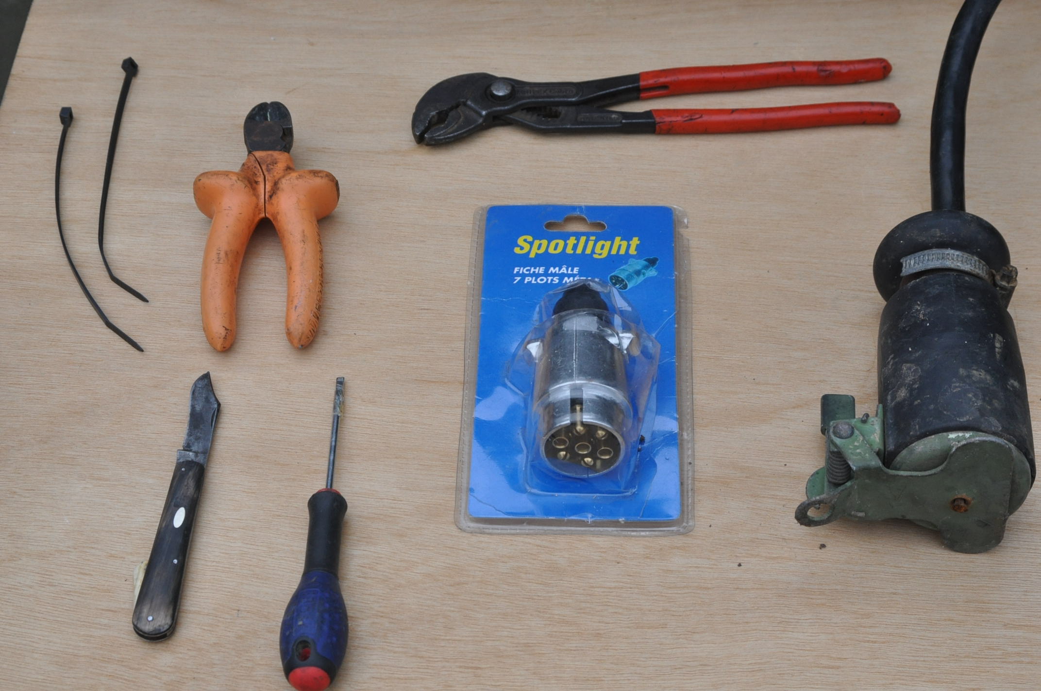

16) Le marquage intérieur. Souvant il y a un petit schéma sur le blister d'emballage. Si il n'y en a pas, on peut très nettement lire les numéros des broches utilisées pour le repérage des branchements.

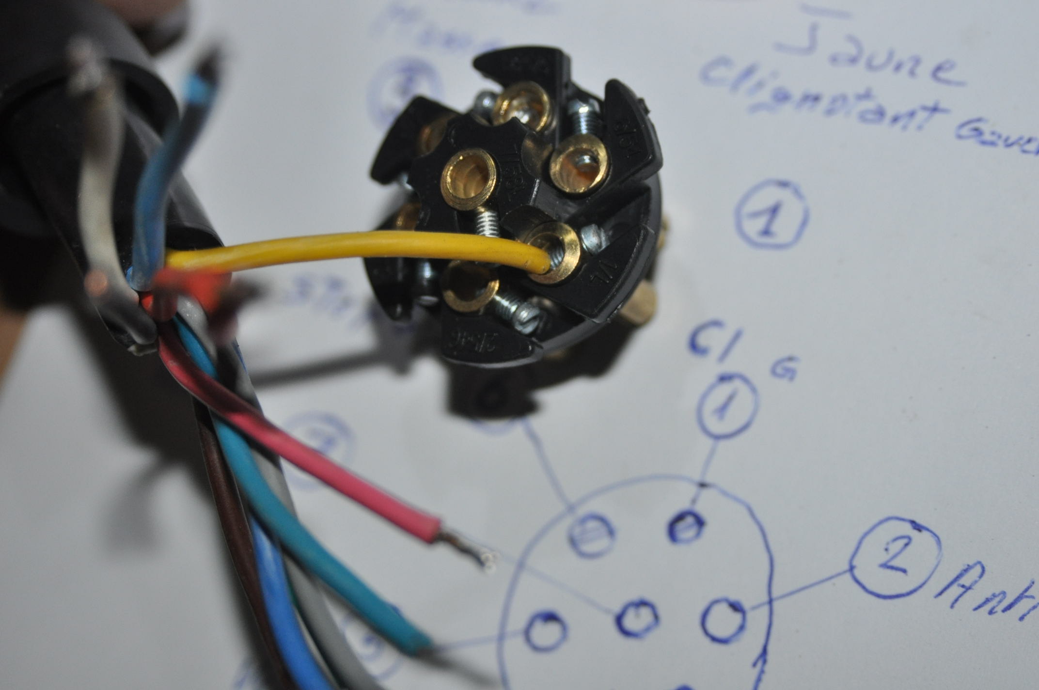

17) Les outils nécessaires pour réaliser l'adaptation:

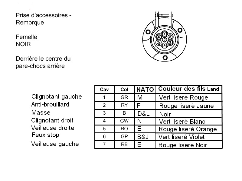

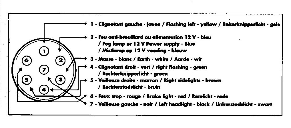

18) Un schéma des deux prises, avec les chiffres entourés du faisceau de la NATO, qu'ils faut câbler en les faisant correspondre aux chiffres entourés de la prise 7 broches.

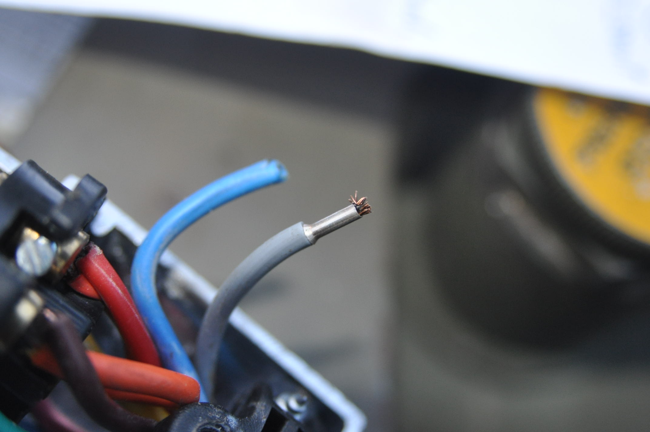

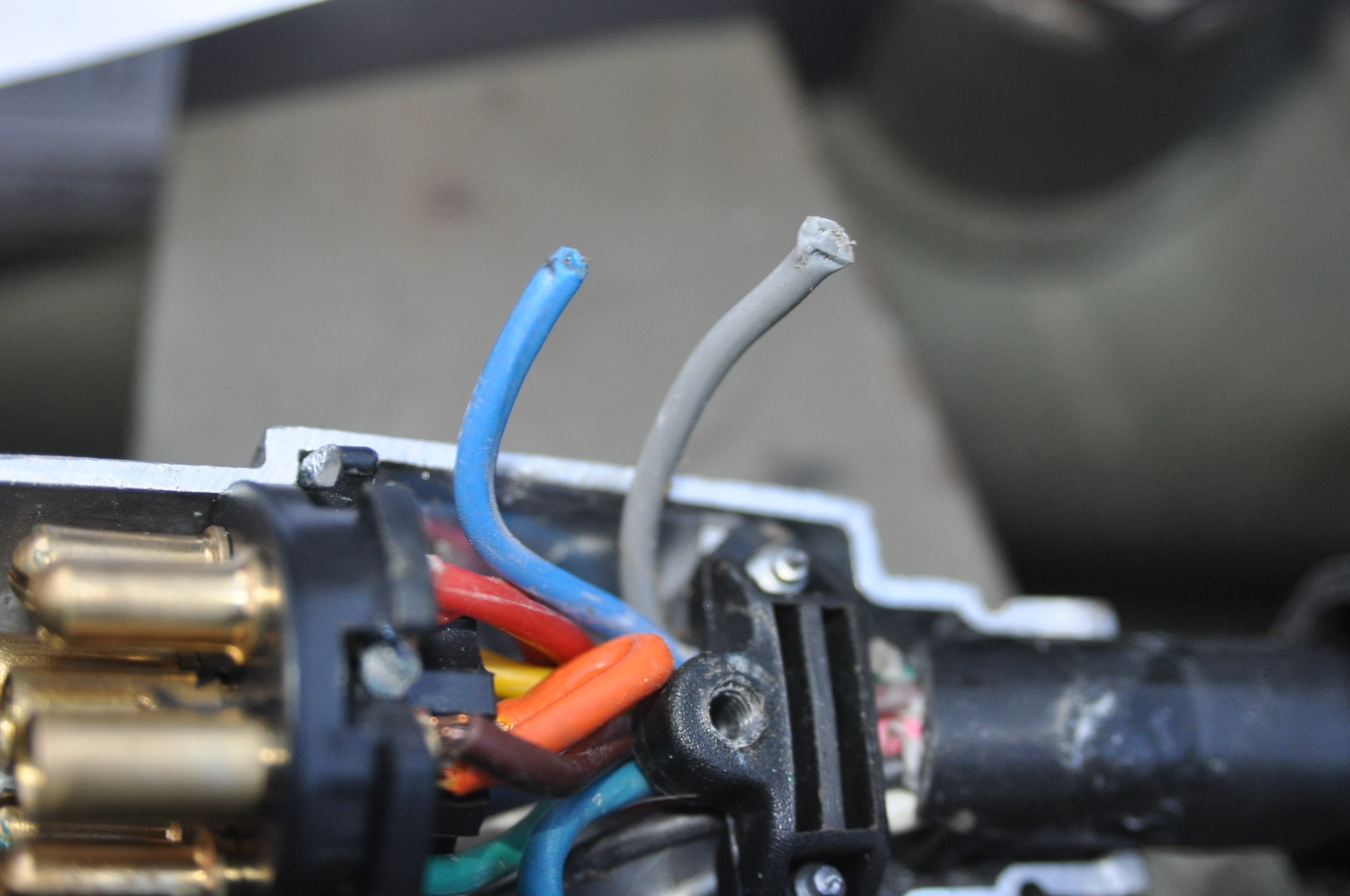

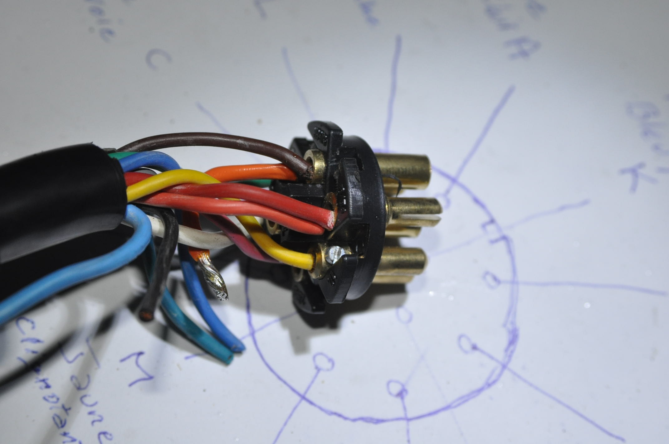

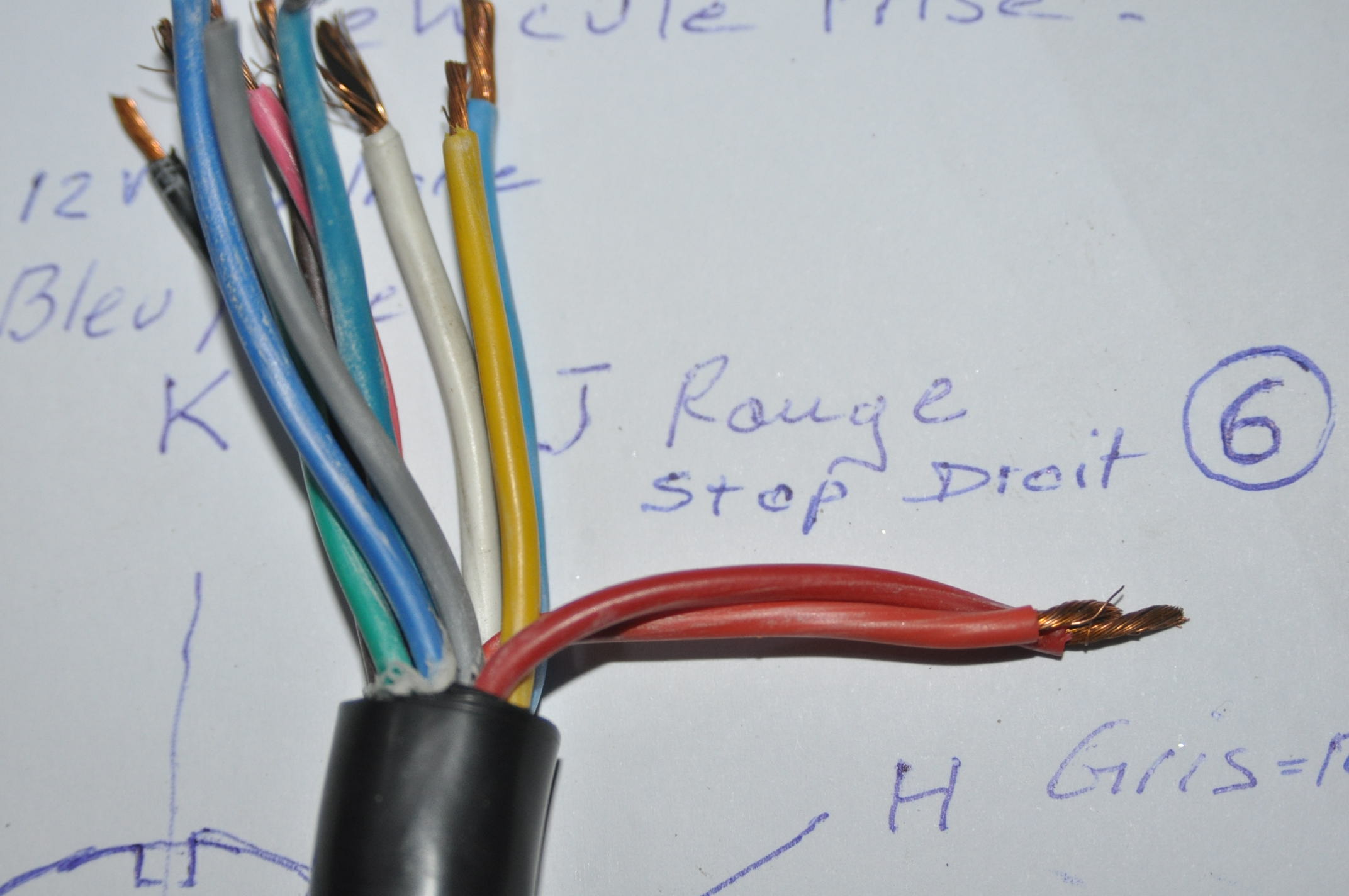

19) Si ce n'est pas coupé pas au raz des soudures, il faut dénuder la grosse gaine sur 5cm environ.
20) Dénuder chaque fil utile. Il doit en rester 4 non dénudés.
21) Il faut réunir les deux rouges, car sur la NATO, ils sont différenciés gauche et droite, pas sur la 7 broches. Attention aux risques de confusions des rouges.

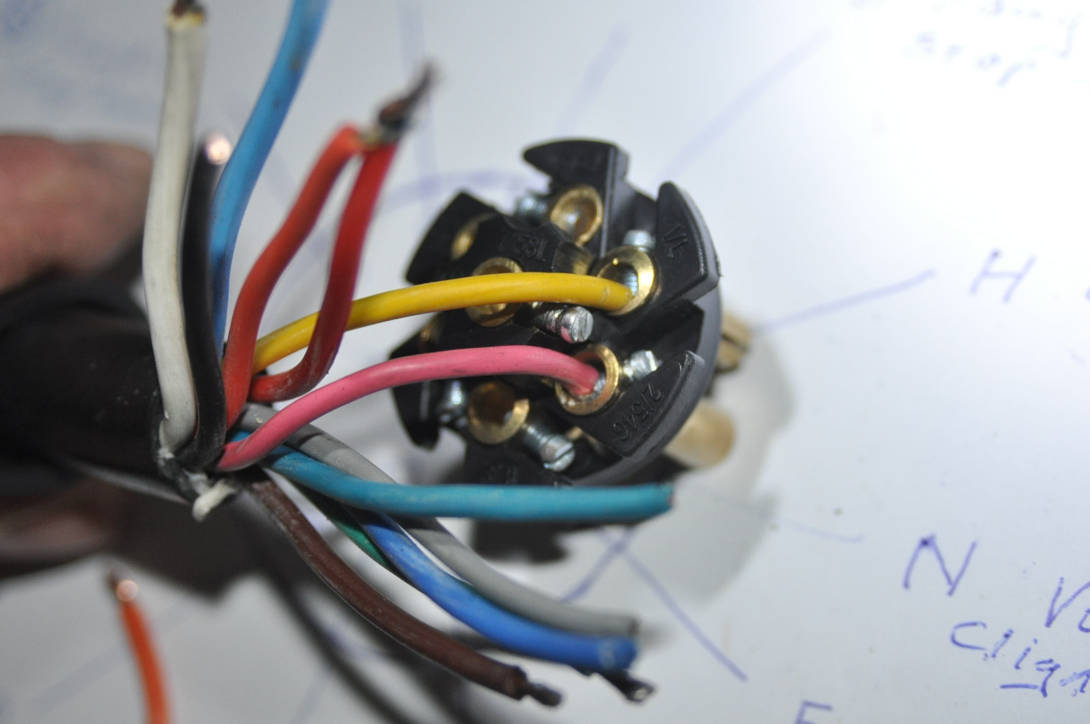

22) Ne pas oublier d'enfiler le manchon d'étanchéité avant de commencer. Il faut le couper à la dimension la plus large, pour le passage du gros câble.
23) Il faut prévoir un petit pontet, ici en orange pour établir la liaison entre l'éclairage de plaque et les veilleuses. En reliant la broche 5 et la 7.
Dans l'ordre des liaisons avec le schéma:
24) 1 Clignotant gauche. 25) 2 Anti brouillard. 26) 3 Masse premier fil, ne pas serrer car il faut mettre le deuxième. je l'avais oublier sur le schéma (le gros bleu L ) (rectifier j'essaierai mettre un schéma plus clair a l'occasion) 27) 4 Clignotant droit. 28) 5 Veilleuse avec le pontet orange. 29) 6 Stop droit et gauche, 2 fils rouge. 30) 7 Câblage du pontet orange au centre. En fin le deuxième fil de masse mis avec le premier en 3, on peut remarquer qu'is sont un peu plus gros que les autre. Il faut être sur des la connexions de la masse, ainsi pas de problème avec les fusibles. 31) Montage dans la prise, les 4 fils non utilisés sont conservés, recourbés dans la prise.ATTENTION à bien anticiper la position de l'ergot de détrompeur avant de serrer les fils dans le passe fil, sinon difficulté de mise en place et de fermeture de la prise, voir casse de celle ci (flèche rouge). 32) Fin

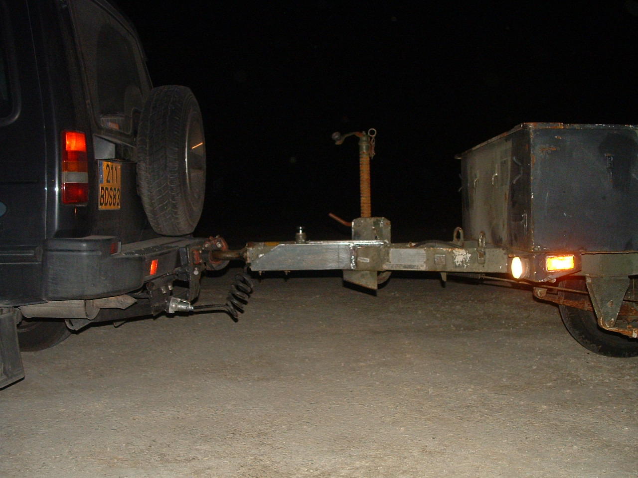

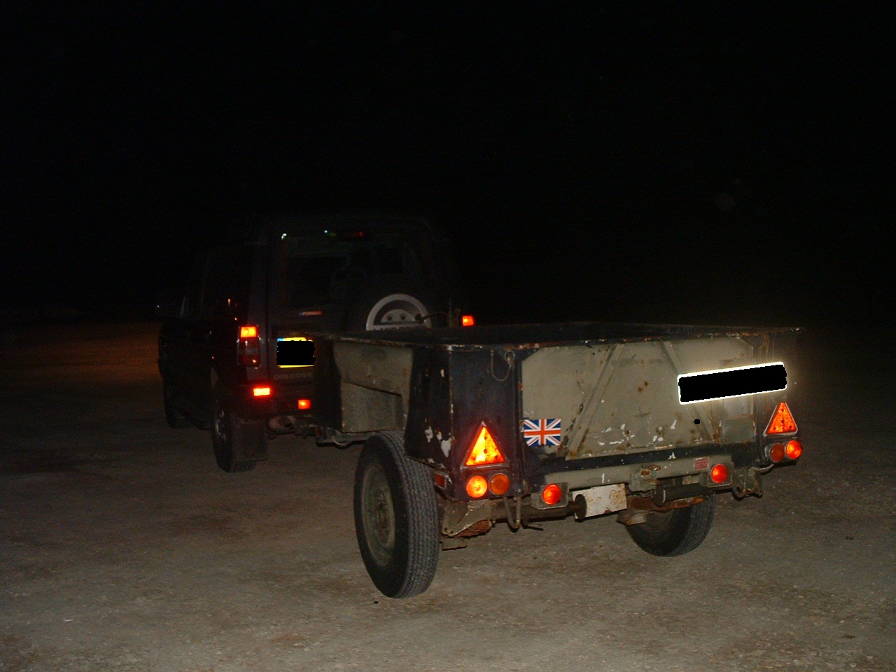

33) Enfin presque, il faut passer aux tests et commentaires:
On branche en faisant attention au détrompeur. Avant de partir, teste de la prise remorque et un coup de WD 40 dedans. 34) Les clignotants fonctionnent, les veilleuses aussi, les stops nickel. Pas d'éclairage de plaque, je peux voir l'ampoule tombée au fond du feux donc OK. Les ampoules ont été changées par des 12V, donc à prévoir lors de l'achat si 24V, rare sont celles en 12V. Attention certaines ampoules d'éclairages de plaque sont introuvables en France. C'est le principe des ampoules à baïonnette de maison, le culot n'est pas à la masse. Le filament est alimenté par deux plots, dans ce cas, laisser la 24V, cela fonctionne même en 12V avec une intensité lumineuse faible, mais quand on sait pourquoi c'est faire
ou bien
35) Idem pour les veilleuses avants, il est préférable de laisser les ampoules en 24V, sinon, on a toujours l'impression que quelqu'un nous suit de trop prêt.
36) Sinon, si il y a urgence, avec pas trop la possibilité de bricoler sur place, il y a cette solution là: 37)Il faut penser à la plaque. La mienne est toujours dans le land. C'est le couvercle du coffre sous le siège passager. Je ne connais pas les dimensions de celui d'un Td4. Les trous de fixation s'inscrivent dans un rectangle verticale d'entre axe17,5cm x 32,5cm en Ø 8mm pour une mkIII. 38)Cela va bien si c'est une Wide track, celle avec ridelle. Sinon le dispositif de fixation de plaque est un peu différent pour les narrows track. Mais là, vraiment pile poile. Bonne balade...

Salut nanard, au sujet de l'étamage:
Regarde bien la photo 29), j'aurais du mal a te contredire
39) Le thème étant déjà long, j'ai occulté cette phase là. Je suis assez d'accord avec disco200tdi en ce qui concerne le coté cassant de la jonction soudure avec les brins libres, c'est toujours là que les liaisons étamées cassent. Pour preuve bien que la prise NATO soit soudé, de même que beaucoup de câbles de liaison militaire avec toutes sortes connecteurs, c'est très souvent de là d'où proviennent les pannes. C'est la raison d'être de la grosse bague en caoutchouc vert photo 3) qui permet de résoudre ce problème sur les prises NATO mobile car l'ensemble bouge, c'est manipulé, ça tombe, ça vibre...
40) Les petits manchons évitent de meurtrir, de sectionner, ou même d'oublier des brins du fil avec la vis lors du serrage dans la cosse, mais aussi évitent le problème de la rigidité de la liaison dans le sens ou disco200tdi l'entend. Ce n'est pas pour rien, si dans l'industrie automobile, la majeur partie des liaisons sont serties. On pourrait établir un classement de la qualité d'une liaison dans une cosse à vis, de prise de remorque, avec les défauts (D)et les qualités (Q):
I : simple fil dénudé direct : D= serrage pas homogène; brins coupés; pas fiable dans le temps; cassant; oxydation... Q= rapide; simple...
II : simple fil dénudé plus long et recourbé : D= idem Q= plus de surface de contact; plus homogène dans le serrage le trou étant mieux rempli...
III : étamé D= cassant; fer à souder + soudure; rétraction de l'isolant Q= tenue à l'oxydation; brin tenus; meilleur résistance à la pression de serrage; contact homogène...
IV : étamé et gainé avec de la gaine thermorétractable ou autre manchon souple: D= mise en œuvre; encombrement... Q= tenue aux vibrations; faible oxydation; fiable dans le temps...
IV : manchonné D= rare... Q= simple de mise en œuvre; brins intacts; contact homogène; démontable; souple...
La liste des liaisons et des D-Q n'est pas exhaustive, vos remarques et expériences dans le domaine, sont les bienvenues
41)Un petit complément d'info, pour l'avoir sous le coude étant donné les téléphones portables d'aujourd'hui, cela pourra être utile, on est quitte d'emmener de la doc: 42) Schéma de câblage de la prise de remorque sur 90/110 militaire. On peut remarquer que tous les fil sont jaune la lettre U, comme sur les fils de remorque précédent les dernières mkIII. 43) Schéma de câblage de la prise remorque defender 300 et TD5 avec les couleurs des câbles du faisceau du land, et la correspondance avec le marquage par lettre de la prise NATO. 44) Schéma de la prise remorque 7 broches, avec les couleurs standards que l’on trouve sur les faisceaux des câbles de remorques. Remarques sur les feux:

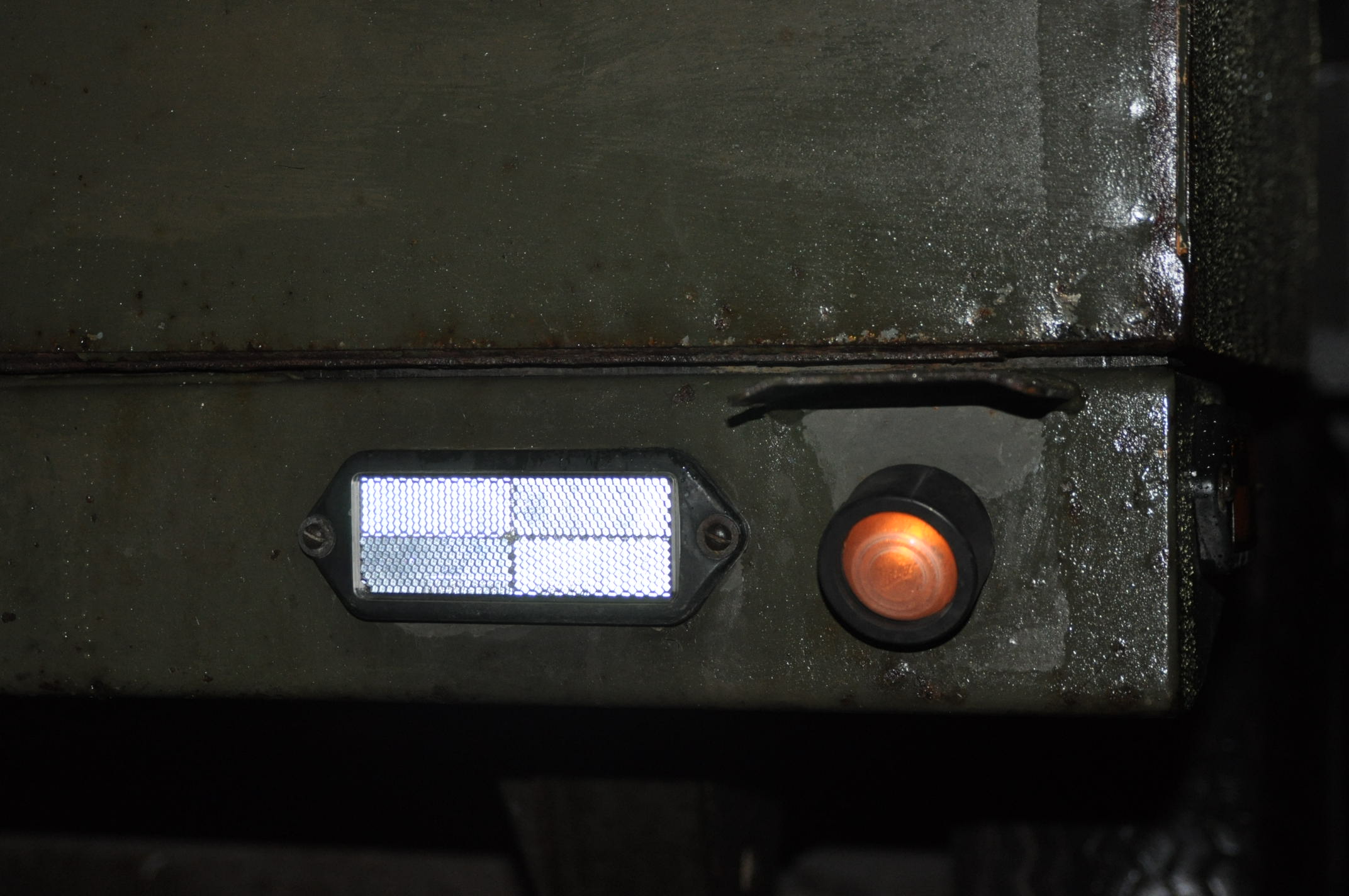

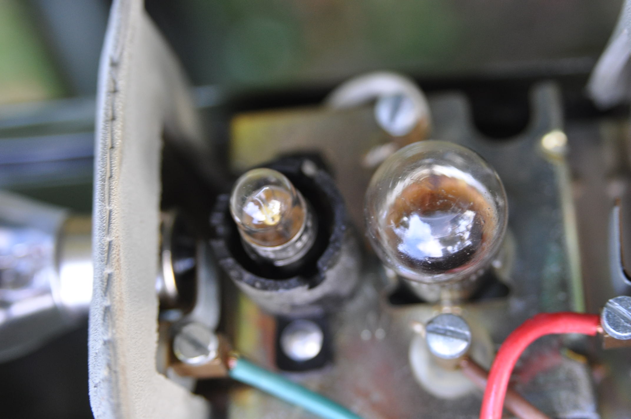

45) Les cabochons en verre et les gros cabochons en plastique peuvent se visser sur les mêmes embases: 46) Trouver Charlie
47) Il y a deux cabochons rouges, qui ne sont pas identiques:
48) L'un marqué FOG l'antibrouillard. On peut remarquer aussi qu'ils sont Homologués ( E11).
49) L'autre, la veilleuse très légèrement plus bombé (FV760732), idem que celui du feu stop.
50) Sur les feux carrés, à l'intérieur, il y a une petite ampoule de feu de convoie cachée derrière un petit cabochon rouge très singulier:
51) Étonnant non
52) Pour visualiser la position de la plaque d'immatriculation de la remorque dans le land:
Salut feub, je vois avec joie que tu veille toujours aux grains
Bon, d’accord... Le circuit des veilleuses droite et gauche est séparé depuis les lands premiers 110/90. Sur les 110/90 militaires, les deux circuits sont protégés par le même fusible, donc le néfaste est d'origineFeub a écrit :Toujours aussi impressionnant ce LØLØ, toutefois j'ai relevé une petite faute![]()
C'est inutile voir néfaste si le véhicule tracteur est bien câblé, en effet les broches 5 et 7 correspondent aux circuits des veilleuses gauche et droite (protégé séparément par deux fusibles, du moins sur les véhicules un peu modernesLØLØ a écrit : 23) Il faut prévoir un petit pontet, ici en orange pour établir la liaison entre l'éclairage de plaque et les veilleuses. En reliant la broche 5 et la 7.)
Cela permet en cas de court circuit d'un coté, d'avoir toujours l'autre coté qui marche, et donc d'être vu dans le noir, au moins d'un coté.
Sur le 300 le problème ne se pose pas, ils ont mit 5A par coté, et sur le Td5 encore moins, ils ont mis 10A par coté.
Exact. Bon, reste les codes, les phares, et l’antibrouillard. Et puis, pourquoi veux tu qu’il y est un pb court circuit ?Feub a écrit : Si on fait ce pontage, en cas de court circuit que ce soit sur la remorque ou le land, les deux fusibles vont sauter et ca sera le noir complet...
Oui, c’est une autre façon de résoudre le problème à contrôler sur les séries et les premier 110/90.Feub a écrit : Si une broche n'est pas reliée sur le véhicule tracteur, le mieux est de tirer un fil depuis le circuit de veilleuses manquant,
OK aussi, mais, si je prête la remorque, je ne suis donc pas sur que les veilleuses fonctionnent dans tous les cas de figure, et bricoler les prises de remorques sur les véhicules des autresFeub a écrit : ou si le véhicule n'a qu'un fusible pour toutes les veilleuses, faire un pontage dans la prise du véhicule...
Donc oui, tout ça cela se discute.

C'est vrai... un court circuit sur un land rover, c'est totalement improbable.LØLØ a écrit :Exact. Bon, reste les codes, les phares, et l’antibrouillard. Et puis, pourquoi veux tu qu’il y est un pb court circuit ?![]()
C'est le branchement standard, si un véhicule n'a pas les veilleuses sur les 2 broches il aura des soucis avec toutes les remorques aux normes!! Et tous ceux qui vont t'emprunter ta remorque peuvent avoir un soucis en cas de court circuit... (ah non c'est vrai, ca n'arrive jamaisLØLØ a écrit :OK aussi, mais, si je prête la remorque, je ne suis donc pas sur que les veilleuses fonctionnent dans tous les cas de figure, et bricoler les prises de remorques sur les véhicules des autres.
Sinon, on a aussi le cas de la broche n°2, dans le cas d'une fiche 7 plots standard, avant c'était toujours un +12v permanent, qui servait avec les caravanes pour la lumière voir le frigo.
C'est maintenant utilisé pour l'antibrouillard... Vous n'avez jamais vu une remorque avec l'antibrouillard allumé alors que le temps est clair?
J'ai câblé l'antibrouillard quand j'ai refais les feux de ma remorque, mais j'ai prévu dans la boite de dérivation (sur la remorque) une simple fiche a débrancher pour couper les antibrouillard si on met devant un véhicule avec le +12v permanent sur la broche n°2.
- Messages : 6211
Re: Modification de la prise électrique Nato
Salut, le branchement standard de la prise au bout du câble de la remorque, c'est bien d'avoir la broche N°5 avec la veilleuses droite et la broche N°7 avec la veilleuse gauche. Le câble de la Sankey étant prévu avec une seul liaison pour l'ensemble de ses 4 veilleuses. Tu n'as pas peur, que la charge en courant ne pose de problème de courant sur les lands antérieurs au 300, si on ne met pas le shunt orange ? pour relier la broche N°7 à la N°5.Feub a écrit :
C'est le branchement standard, si un véhicule n'a pas les veilleuses sur les 2 broches il aura des soucis avec toutes les remorques aux normes!! Et tous ceux qui vont t'emprunter ta remorque peuvent avoir un soucis en cas de court circuit... (ah non c'est vrai, ca n'arrive jamais)
Pour les 300 et les modèles plus récents, on câblera les veilleuses à la 5 seulement, c'est à dire aux veilleuses coté droit du véhicule tracteur car il n'a pas l'éclairage de plaque en plus sur son fusible . Mais cela n'enlève pas le fait qu'en cas de court circuit la remorque est dans le noir.
Dans l'idéale il faudrait donc séparer le circuit de veilleuse gauche du droit sur la remorque elle même dans son boitier de répartition et utiliser un des fils SPARE, pour ramener à la prise un circuit séparé. C'est possible aussi, mais au départ on cherchait une solution rapide entre deux Ferrys. Donc prochainement à suivre sur la faq l'épisode en images: la standardisation spécial feub
Intéressant...Feub a écrit : Sinon, on a aussi le cas de la broche n°2, dans le cas d'une fiche 7 plots standard, avant c'était toujours un +12v permanent, qui servait avec les caravanes pour la lumière voir le frigo.
C'est maintenant utilisé pour l'antibrouillard... Vous n'avez jamais vu une remorque avec l'antibrouillard allumé alors que le temps est clair?![]()
On peut dans le même esprit utiliser la sortie "convoy" (A, C ou H) pour éclairer les dessous de la remorque avec un inverseur sur la remorque pour commuter l'anti-brouillard ou l'éclairage black out.Feub a écrit : J'ai câblé l'antibrouillard quand j'ai refais les feux de ma remorque, mais j'ai prévu dans la boite de dérivation (sur la remorque) une simple fiche a débrancher pour couper les antibrouillard si on met devant un véhicule avec le +12v permanent sur la broche n°2.
C'est un petit feu d'éclairage de plaque qui éclaire une petite plaque blanche sous la remorque, de façon a être vu du véhicule suiveur, mais pas d'avion.

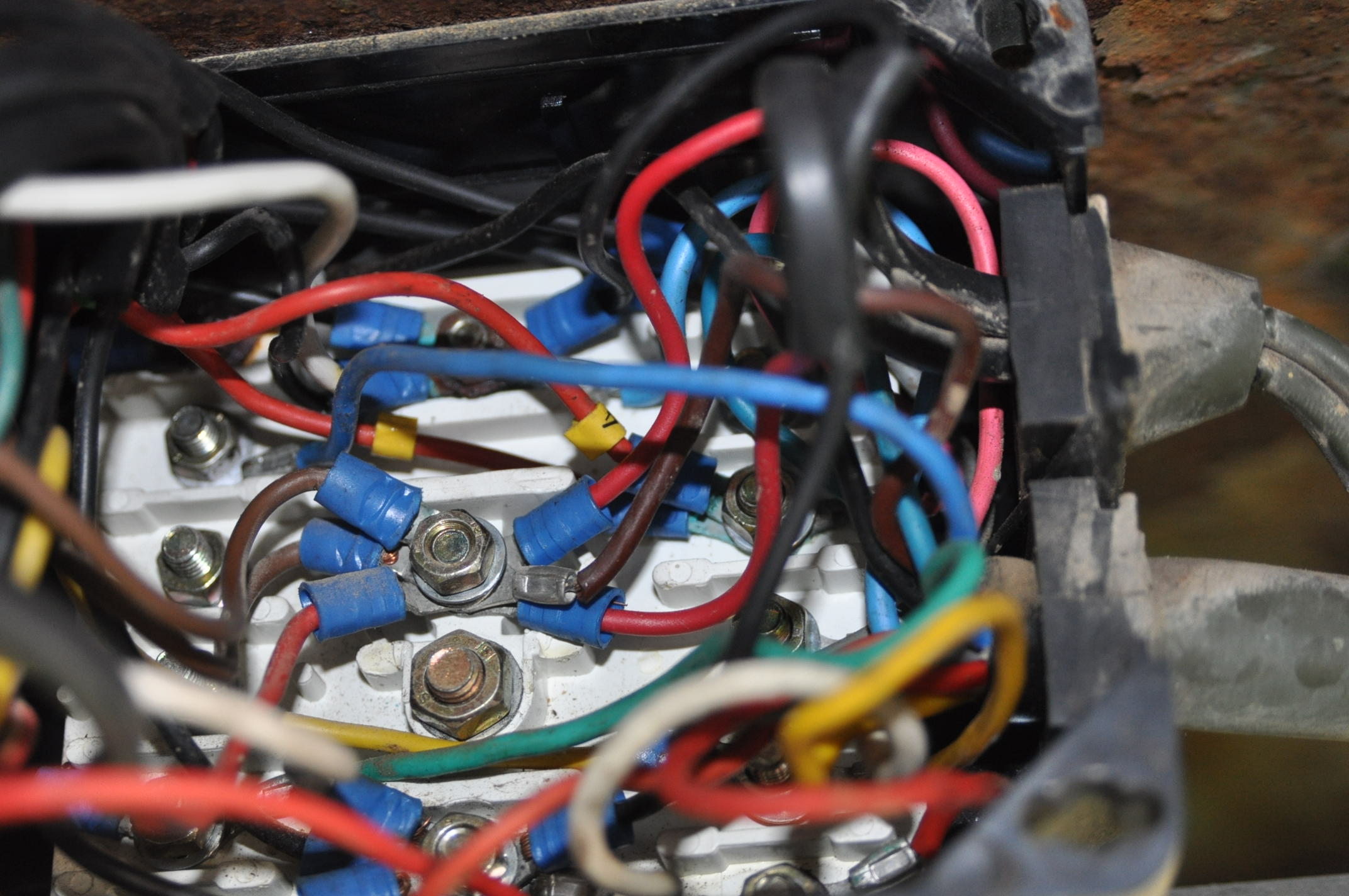

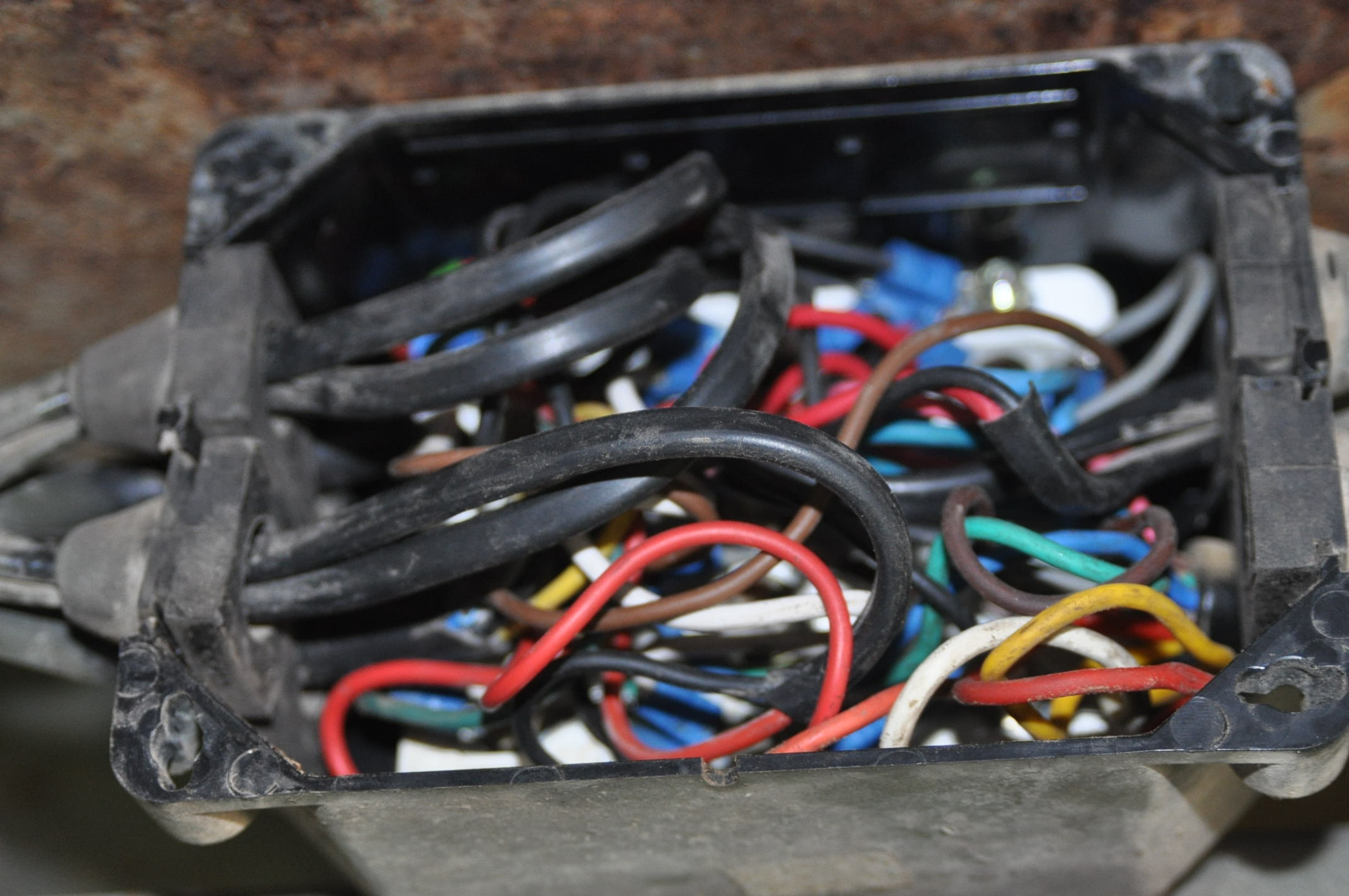

1) Le couvercle de la boite de raccordement où arrive le câble de la prise et d'où la répartition se fait. Tiens? il est à l'envers. 2) Ah! ben oui je comprends
. Plastique cuit et cassant. Vis plastique quart de tour de piètre qualité
3) Dedans, il y a un peu de monde , mais c'est propre.
4) En écartant un peu les tripes, on peut identifier la connexions des veilleuses. Identifiable aux 6 fils sur le même écrou de 8.
L'unique fil marron arrivant de la prise, sujet de toutes les turpitudes de notre ami feub
Les 2 veilleuses avant: les fils rouges de droite.
Les deux veilleuses arrières: les fils marrons à gauche.
Le fil rouge à gauche: l'éclairage de plaque.
Ces fils ont une simple cosse à œil sertie, on peut remarquer, la rondelle éventail sous l'écrou, gage d'un travail correct. 5) Pour identifier la veilleuse arrière gauche de la veilleuse arrière droite, des câbles partant aux blocs feux arrières, celui ou le fil jaune est coupé avec le fil vert du clignotant droit aura le fil marron de la veilleuse arrière droit, l'autre fil marron avec le fil jaune sera la veilleuse arrière gauche. 6) Le fil SPARE gris, tout seul sur sa cosse. Voilà une découverte qui sans aucun doute va combler de joie et d'allégresse l'ami feub
on peut remarquer que les fils sur la remorque et les fils du câble d'alimentation ne sont pas serties pareil, et sont sans le petit isolant bleu.
7) Le fil des veilleuses avant gauche et droite sont identifiables en suivant le cheminement des fils.
Donc après ces repérages, sur l'emplacement du raccords des veilleuses d'origines. Laisser: la veilleuse arrière droit; l'éclairage de plaque; la veilleuse avant droite et le fil marron d'arrivé (celui qui vient de la broche 5).
9) Sur le plot du fil SPARE gris: les veilleuses arrière et avant gauche. Ne pas oublier la petite rondelle, si on ne souhaite pas qu'un jour elles se transforment en clignotant.
10) Remise en place des caoutchouc passe fils:
11) Attention, ils ont un sens:
12) On peut refermer la boite de Pandore, après avoir tout retassé dedans.
13) Dans prise remorque, on récupère le fil SPARE gris. Heureusement non coupé .
14) Dénudage et manchonnage, photo dédicacé à disco200tdi
15) Suppression du pontet orange, photo spécial dédicace à... deviner qui, hein????
16) A la place du pontet en broche 7, câblage du fil SPARE (gris) qui devient veilleuse gauche.
17) Avant de refermer la prise, une giclé de WD40 à titre préventif, contre l'oxydation.
Donc,LØLØ a écrit :Donc prochainement à suivre sur la faq en images: la standardisation spéciale feub![]()

je viens de faire ma prise avec succes, du 1er coup - tout fonctionne - je n'ai eu aucun soucis particulier hormis 2 petites choses
1/ la prise d'origine à tendance à déteindre très fortement lorsque tu commence à la manipuler
2/ cela fait beaucoup de monde à caser dans la nouvelle prise de ''nortoto'' - je ne suis pas sur qu'un fil de plus aurait pu rentrer

je viens d'acquérir une remorque Sankey. j'ai changé la fiche NATO par une fiche standard 7 broches. Je passe pour remercier LOLO dont les conseils m'ont été extrêmement utiles et se sont révélés formidablement exacts...
il reste que j'ai quant même un seul petit souci avec les feux antibrouillard qui restent misérablement éteints malgré mes tentatives...
tout a été raccordé comme décrit et tout fonctionne comme prévu, excepté les AB... je n'ai pas eu le temps de vérifier si le plot de contact est alimenté par la prise du def...
donc à faire...
à+
jph
allez avant de partir j'essaie de vous mettre qlq photos, je sais que vous aimez ça...
donc à faire...
à+
jph
où ai-je la tête ?
- Messages : 6211
Salut,haine a écrit :Je passe pour remercier LOLO dont les conseils m'ont été extrêmement utiles et se sont révélés formidablement exacts...
Merci, tant qu'a faire c'est mieux
C'est possible qu'ils ne soient pas câblé sur le def, contrôle si le fil rouge liseré jaune, qui part en broche 2 de la prise remorque du land, fais le a partir du petit caisson derrière les feux arrière droit à l'intérieur de la benne du land. Si OK, vérifie la prise elle même, il n'est pas rare que les fils soient soit coupé au raz ou très oxydé, bien sur cette prise est très difficile à ouvrir, si les 3 longues petites vis sont bien oxydés, car la qualité de l'acier de ces vis est minable, prévoie perceuse ou petite disqueuse ou mieux Dremel pour pouvoir l'ouvrir dans certain cas. Regarde aussi Vérifie aussi que les ampoules ne soient pas en 24V , car non modifier par le précédent propriétaire.il reste que j'ai quant même un seul petit souci avec les feux antibrouillard qui restent misérablement éteints malgré mes tentatives...
Avant de partir, n'oublies pas de remonter la roue jockey, la béquille, et de déverrouiller en rotation le crochet NATO.
