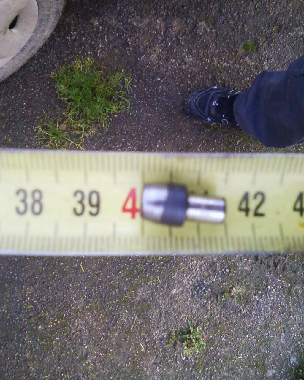

pour le pion de centrage, j'vois vraiment pas t'as pas un petit indice?
