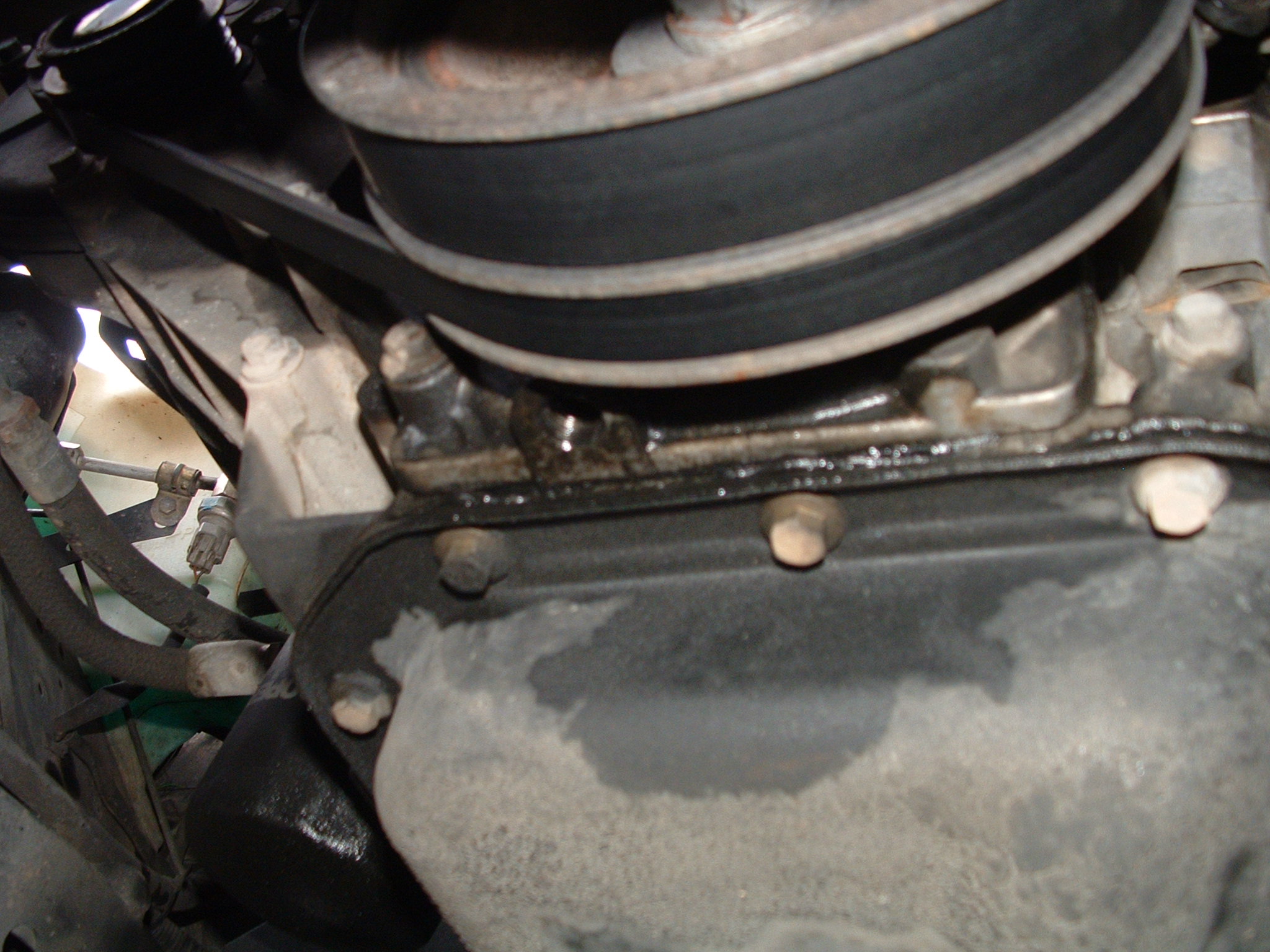

Depuis quelques temps j'ai ça sous le carter de distri du 300 :
ça pisse l'huile par le trou d'évacuation du carter de distri....
de plus près
de plus près
donc j'ai préféré ouvrir avec 5000 kms d'avance (65000 kms pour le kit en place)

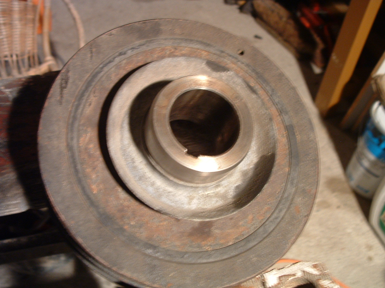

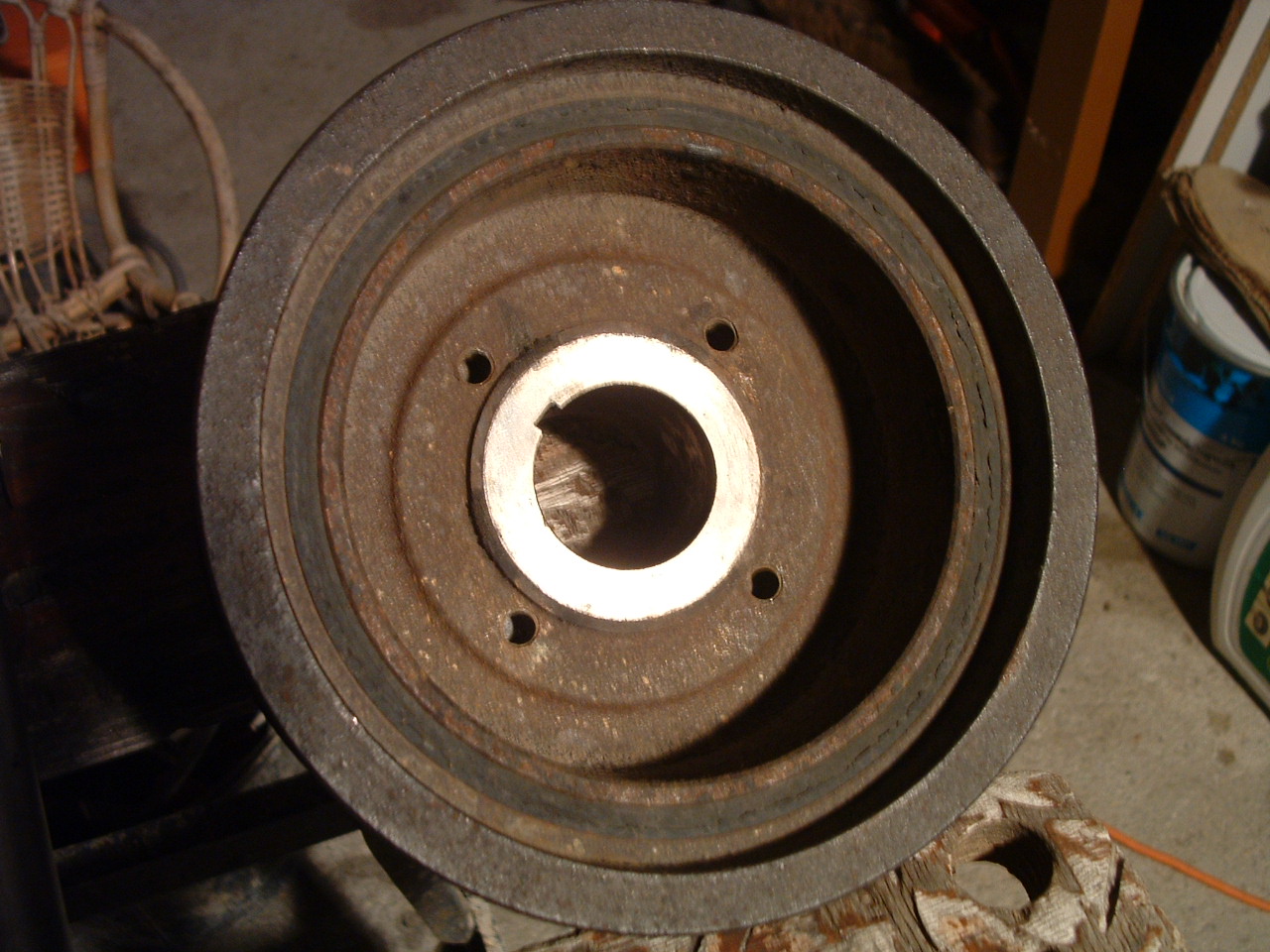

quelqu'un peut t'il me dire si un damper peut céder :roll: La partie caoutchouc me paraît fissurée et légèrement "décalée" d'un coté :(
la partie en caoutchouc est fissurée d'un côté
malgré le flou on peut distinguer un décalage (ombre) entre le caoutchouc et le métal
qu'en pensez vous, dois-je le remplacer? merci pour vos avis éclairés. :sm6:

Salut, la poulie damper ne m'inquiète pas plus que ça, c'est souvent que le caoutchouc est craquelé les deux parties ne sont pas encore désolidarisées. Elles ne bougent pas entre elles encore? Par contre dans quel état est la portée du joint spi sur la poulie de vilebrequin la fuite doit venir de là, a contrôler et a changer si trop marqué. Quelle était la marque du joint spi? Ne lésine pas sur sa qualité, quitte a aller le chercher en concession.
Pour le carter de distribution rien d'anormale d'avoir un peu de poussière de courroie et encore là tu n'en a pas tend que ça.
Tu peux reprendre le même kit.
Bon courage...

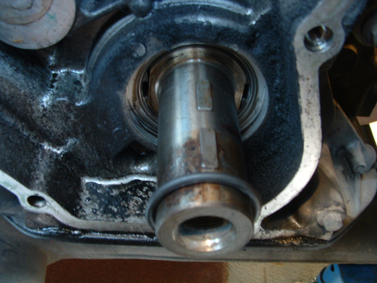

déposé la poulie et le spi (je laisse le torique pour pas l'oublier au remontage :lol: )

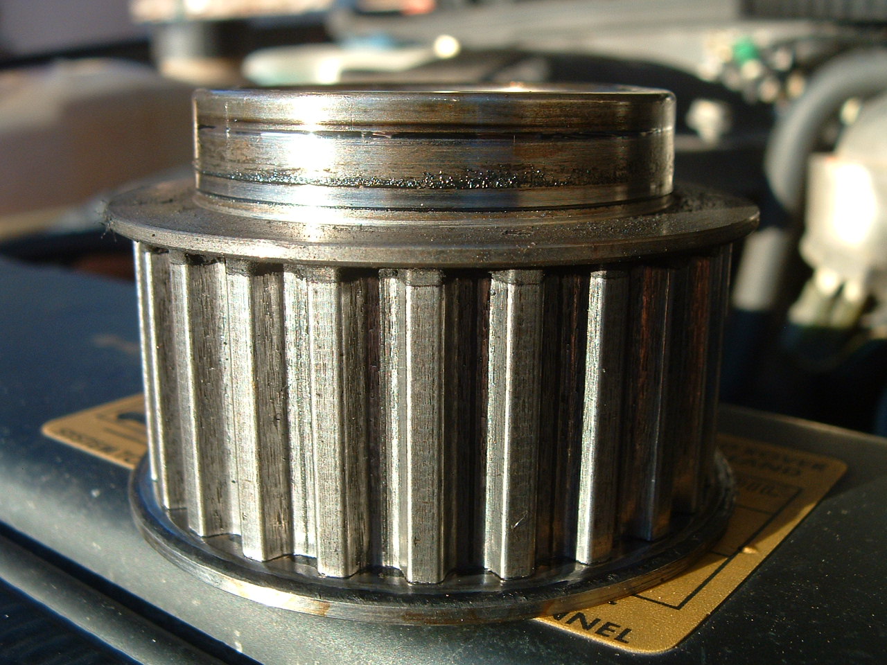

la poulie que je viens d'enlever (65000 bornes) me parait plus marquée que la précédente (180 000 bornes dans les dents :? )
celle du fond: 65000 kms celle de devant: 180000kms
est-ce dû au joint de moins bonne qualité?

je remarque aussi que la marque de la courroie est centrée sur l'ancienne poulie
alors qu'elle est contre le bord sur la dernière
je vais comparer leur dimensions respectives sait-on jamais :mrgreen: A+

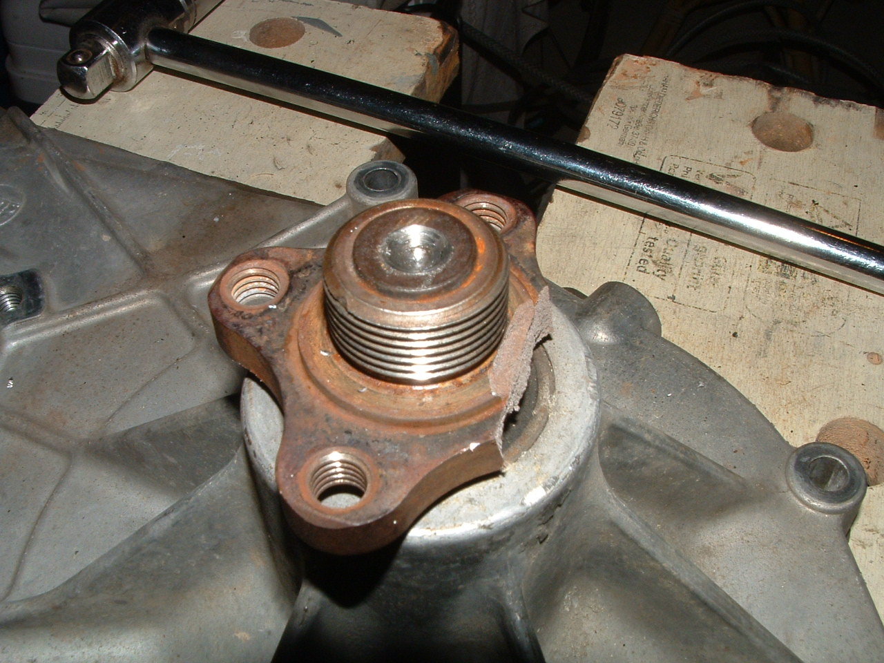

Bon, ben j'ai fait ma p'tit boulette :mrgreen:
l'artillerie lourde :lol:
la bourrinerie lourde 8)
n'exagérons rien il reste encore trois pattes :sm11:
vous pouvez me donner la ref du carter siouplé :sm1:
j'vais m'coucher moi A+

nanard833 a écrit :Bon, ben j'ai fait ma p'tit boulette :mrgreen:
Je me sens moins seul..... je ne suis pas le seul à faire des boulettes.....
Sinon, il fallait mettre sous tension et chauffer
Messages : 2319
Re: Anticipation distri cause suintement suspect
+1 :mrgreen:
Pour eviter de forcer sur l'extremmite de deux oreilles seulement, ne serait-il pas preferable de tirer sur la tulipe par les trous des vis? (en la chauffant une fois sous tension)?
Sinon, pour sauver le truc, vu que la tulipe est foutue, tu la termines a la disqueuse sans entamer l'arbre. Apres il te faudra trouver une tulipe ... mais vu que LR ne detaille pas, pas forcement complique a refabriquer ... Ou alors passer une annonce, il y a peut-etre des gens qui ont tente la manip d'une autre maniere et qui ont pete le couvercle de carter? :mrgreen:
