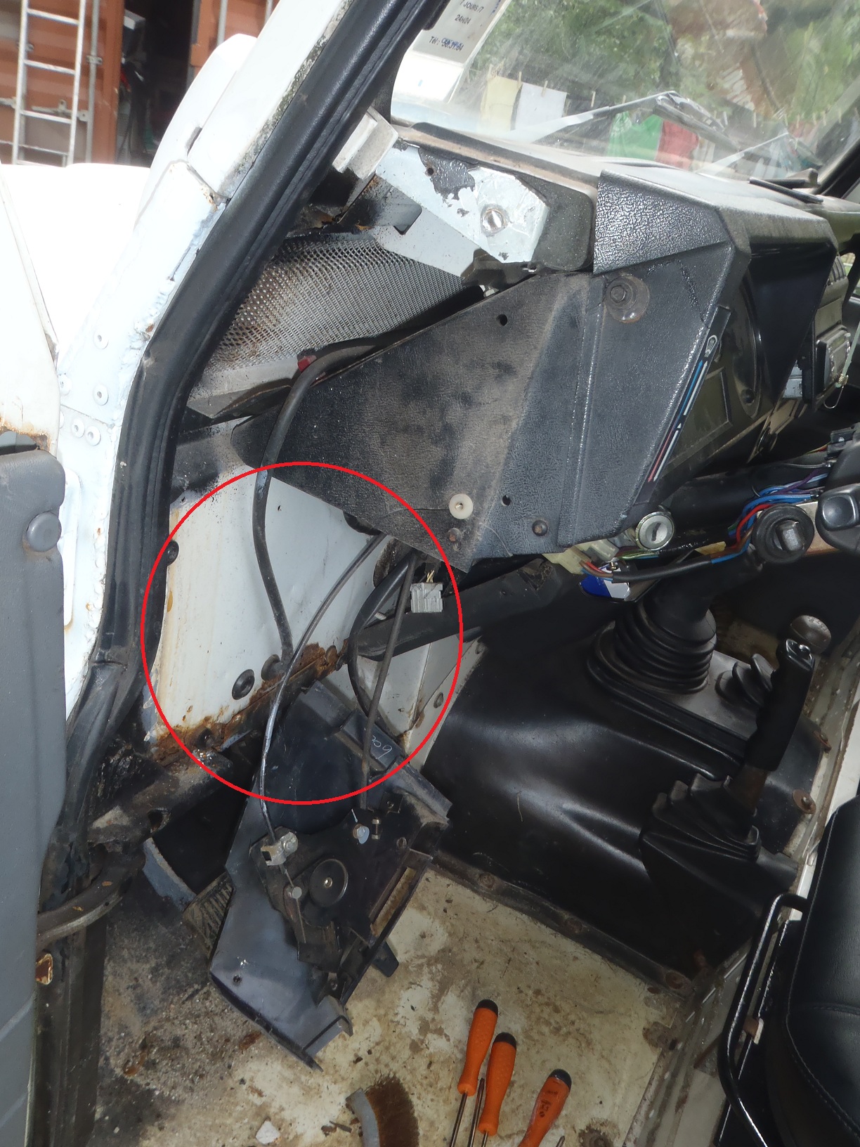

Bonjour, mes essuie glaces ne fonctionnent plus. Ca ne vient ni du commodo, ni du fusible. Je voudrais vérifier si le moteur d'essuie glace est grillé ou non. Comment je m'y prends ?
Sinon, pour l'anecdote, j'ai trouvé cette photo sur ce sujet.
moteur d'essuie glace à gauche sous le volant
Mais sur mon Def110 300tdi, pas de moteur d'essuie glace à cet emplacement.
pas de moteur d'essuie glace à gauche sous le volant
Je l'ai trouvé de l'autre côté, juste sous le pare brise derrière le tableau de bord.
moteur d'essuie glace à droite sous le pare brise
On m'a suggéré que ce tdi avait juste le moteur tdi et tout le reste (aménagement, électricité, etc.) sont ceux du td5. En effet, je ne vis pas en Europe et ce tdi date de 2003 (nous n'avons pas les mêmes normes ici). Est-ce que quelqu'un pourrait confirmer ?

hirohuahine a écrit :Bonjour, mes essuie glaces ne fonctionnent plus. Ca ne vient ni du commodo, ni du fusible. Je voudrais vérifier si le moteur d'essuie glace est grillé ou non. Comment je m'y prends ?
question interessante: Il faut mettre une masse ( fil bleu ) et un +12V sur le fil de la petite vitesse ( fil jaune ) puis un +12V sur la grande vitesse ( fil rouge ) sur le connecteur translucide du moteur
Les 300 tdi sorties après 99, sont comme les TD5 avec le même: châssis; faisceau électrique; tableau de bord... Il étaient réservé à l'exportation, car ils ne répondaient plus aux normes antipollution d’Europe.
