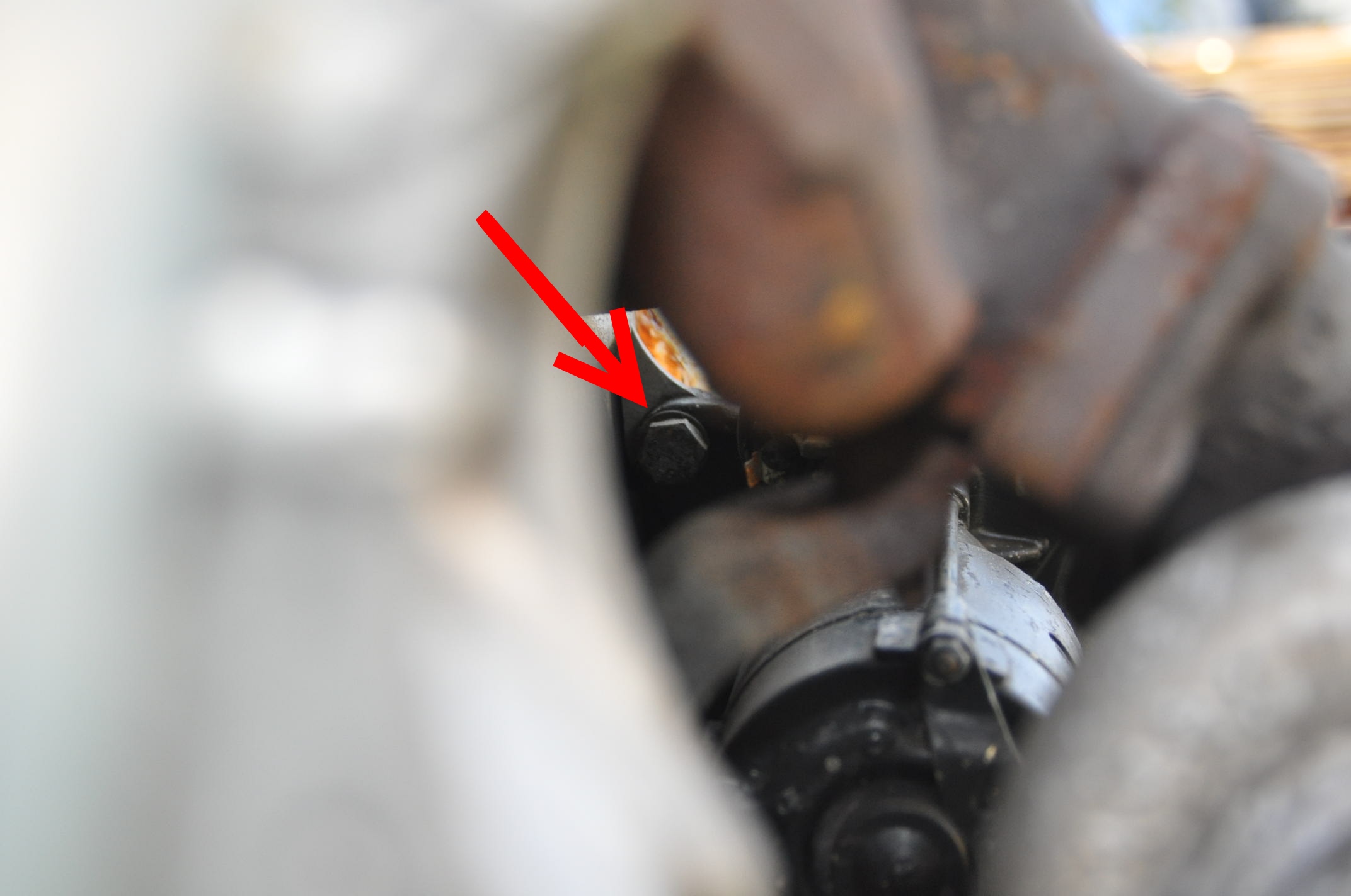

Je me retrouve confronté a un enorme probleme lors du demontage du demarreur... Le boulon du haut coté culasse est completement foiré du certainement a un serrage excessif a la clef de 13 alors que c'est du 1/2.... J'ai donc essayer a la clef 6 pans rien a faire... puis au burin rien a faire non plus... en plus ou il se trouve ce satané boulon impossible a coupé a la disqueuse...
Maintenant je me pose une question est ce qu'il n'y a pas un pas inversé?
Avez vous une idée???

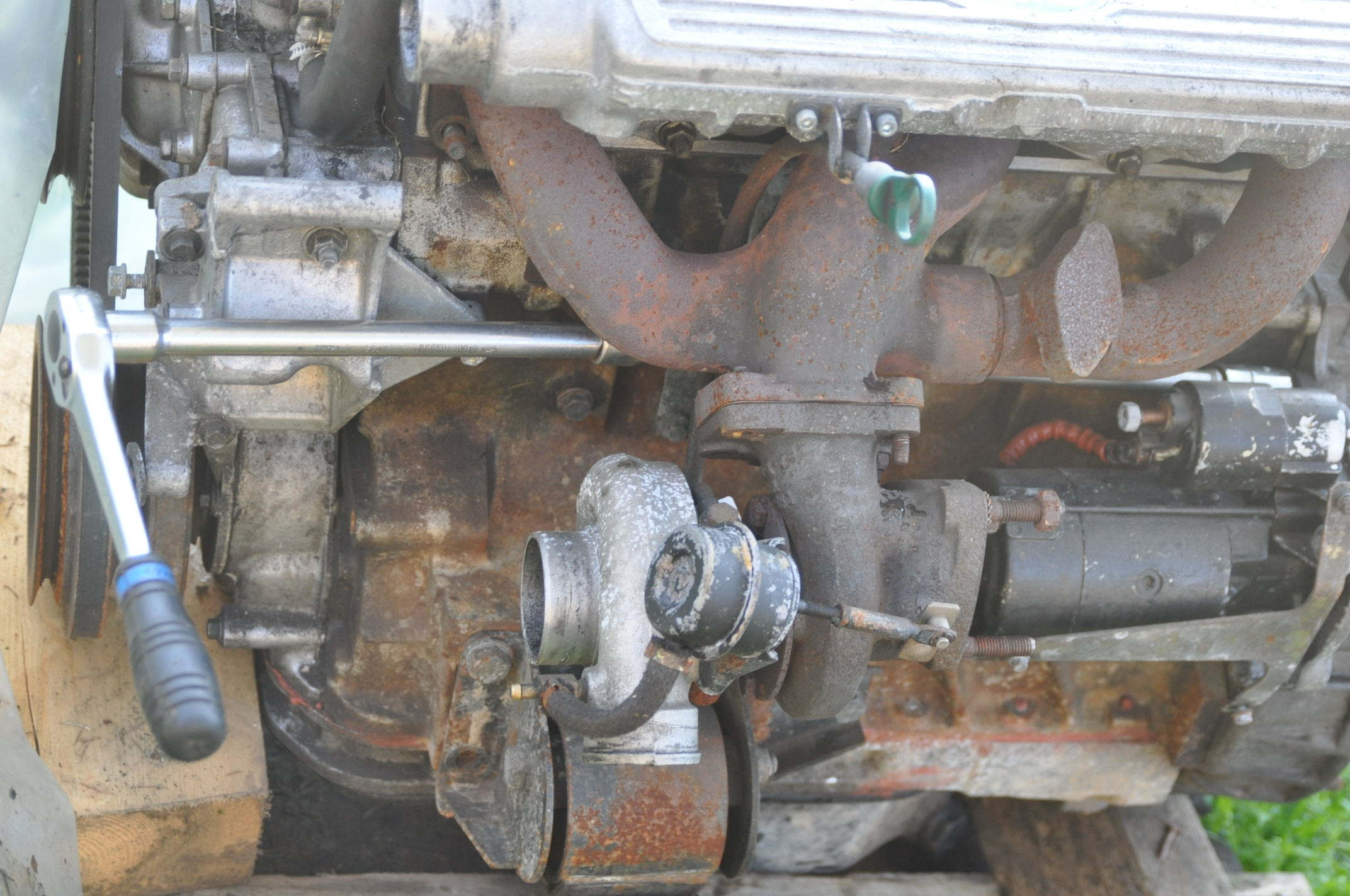

Salut, Il y a 3 points de fixations, celui qui te gène est près du bloc: pour le démonter, j'utilise des rallonges sur la clef:
1) 2) Il y a une nuance, ici c'est une vis de 17 : mais effectivement, il est super mal situé, mais ça passe donc avec une bonne douille de 1/2 entré au marteau cela peut être passer. Il se dessert normalement en tournant vers la gauche. 3) Tu peux peut être t'aider avec du dégrippant sur le filetage qui est débouchant sur l'arrière. De ce fait, il est exposé a l'oxydation, qui peut rendre son démontage difficile. Bon courage

J'y ai penser mais je pensais pas y arriver comme ca, je vais donc essayer de rentrer une douille de 11 en force, vu que maintenant la 12 tourne dans le vide.... Mais j'ai peur de ne pas avoir la place pour frapper... Ton moteur est de disco le mien est de def avec le turbo sur le dessus....

C'est bien ce que je pensais lolo il est impossible sur le moteur de def d'utiliser ta technique... maintenant apres une demie journée j'ai reussi a faire une encoche dans le boulon mais il ne veut rien entendre... le morceau de demarreur c'est cassé aussi donc j'ai pu mettre du WD un peu partout et meme sur l'arriere comme tu me l'a conseiller...

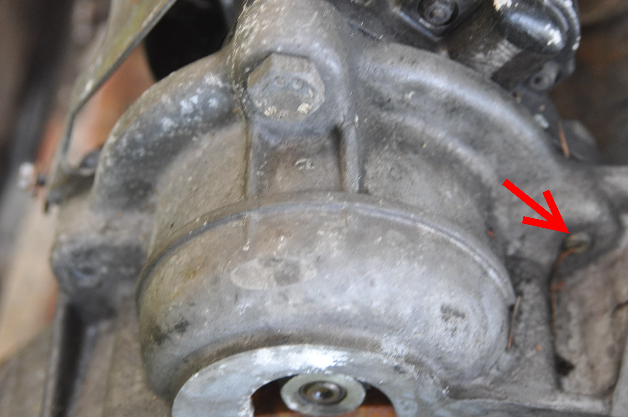

Effectivement, mais c'est le galbe du solenoide qui me gene et maintenant avec le boulon foiré ca n'arrange rien du tout...torero a écrit :J'ai lu sur un forum anglais qu'ils conseillaient de démonter le solénoïde avant de tomber le démarreur.Ca te donnera peut être un meilleur accès.
