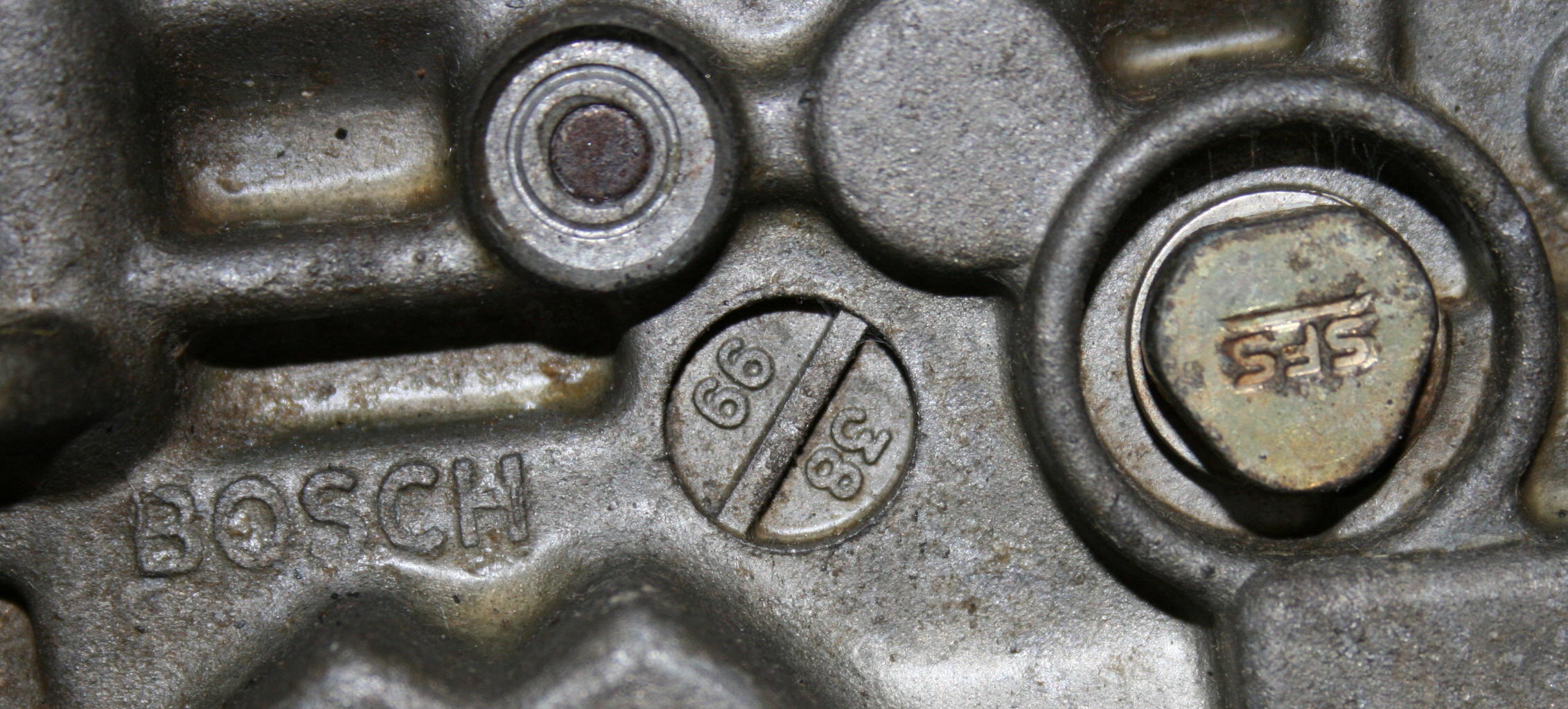

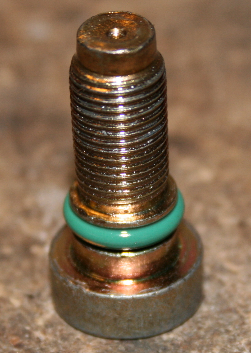

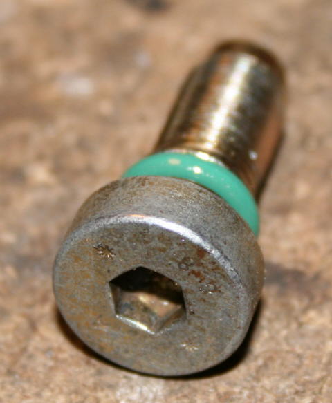

Chose curieuse: la seule différence notable extérieurement est le bouchon de bloquage de l'arbre, situé au même endroit que sur la pompe du 200, celui du 300 ne bloque rien du tout, pas de plaquette entretoise pour l'empêcher d'aller en butée sur l'arbre, c'est un beau bouchon à empreinte BTR qui semble d'origine car usiné "comme il faut" avec joint thorique etc... surprenant car sans bloquage de l'arbre il y a de quoi se faire iech pour tombre le moyeu etc...
Vous avez quoi les 300 TDIstes? La même chose ou bien c'est un bricolage ce truc?

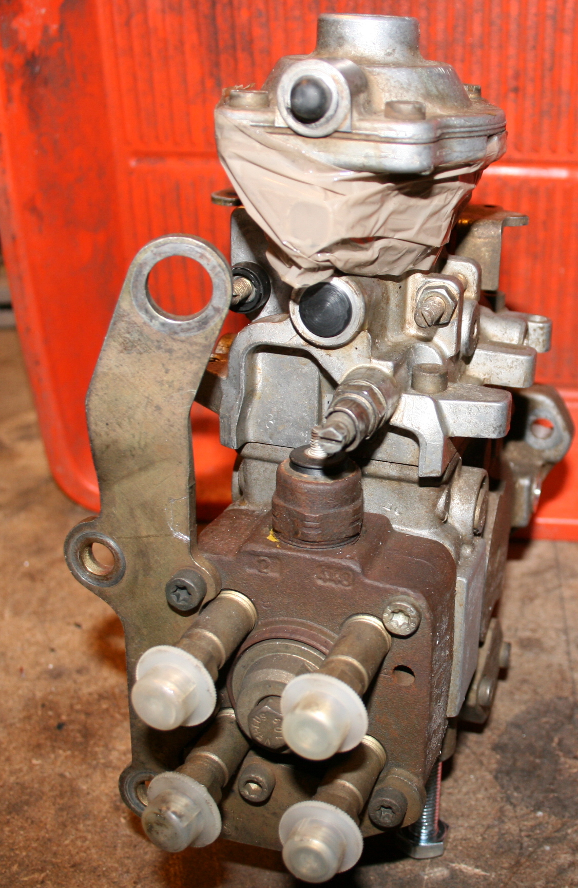

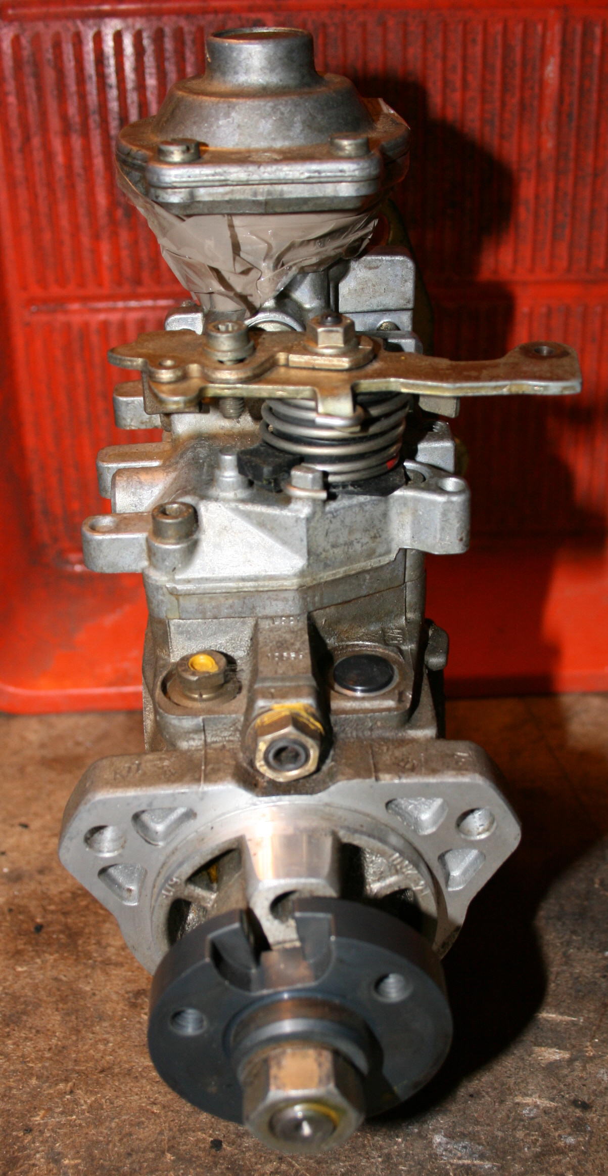

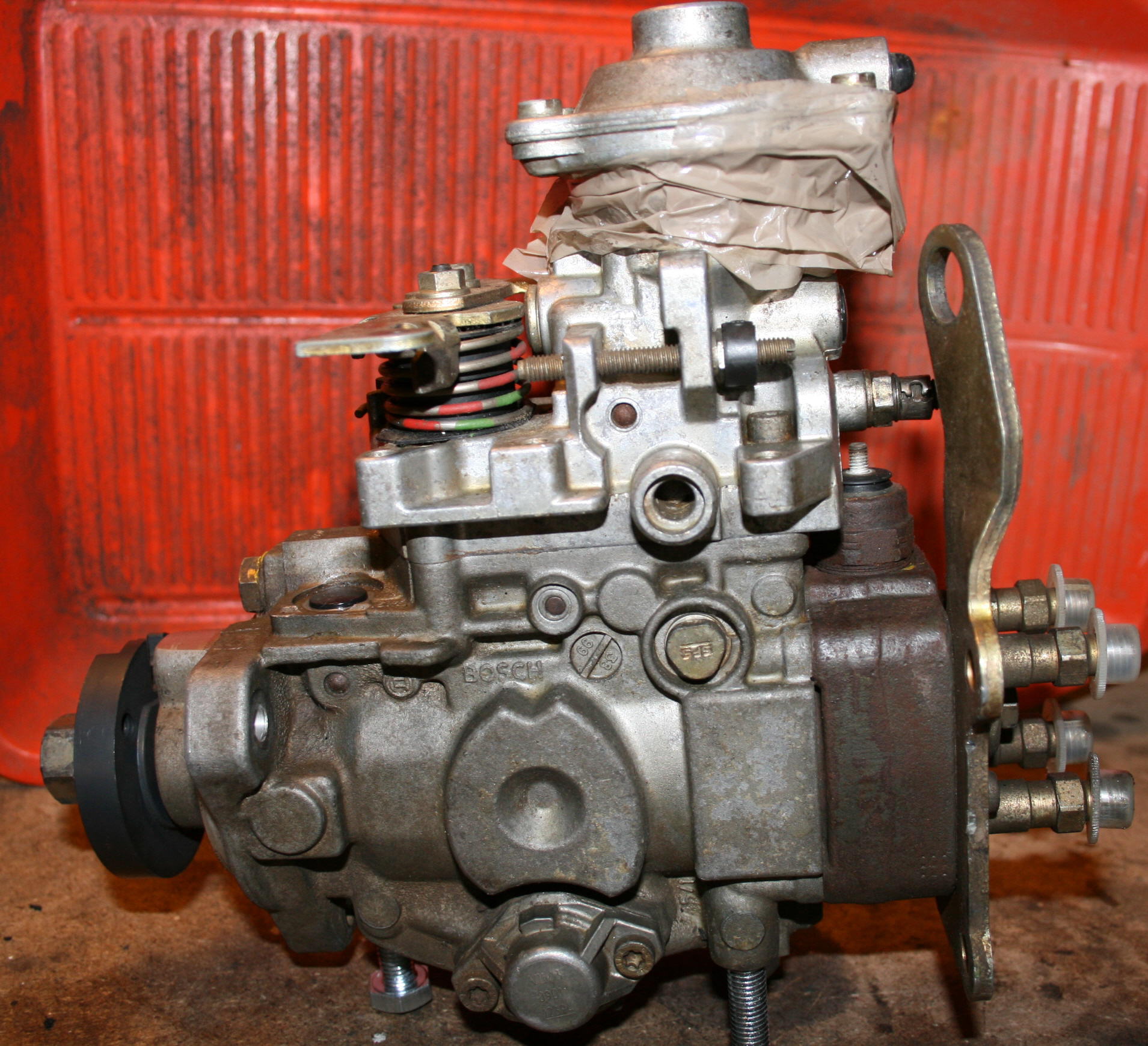

A première vue, il n'y en a pas mis à part quelques détails, mais les références Bosch et LR sont différentes pour celle du 200 et celle du 300, il doit bien y avoir quelque chose de modifié...
Quelques photos de la PI de 300 TDI (au fait Mau, la taille est bel et bien limitée à 1 Mo)
Voili voilou

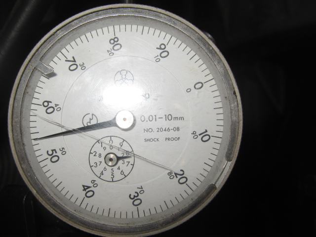

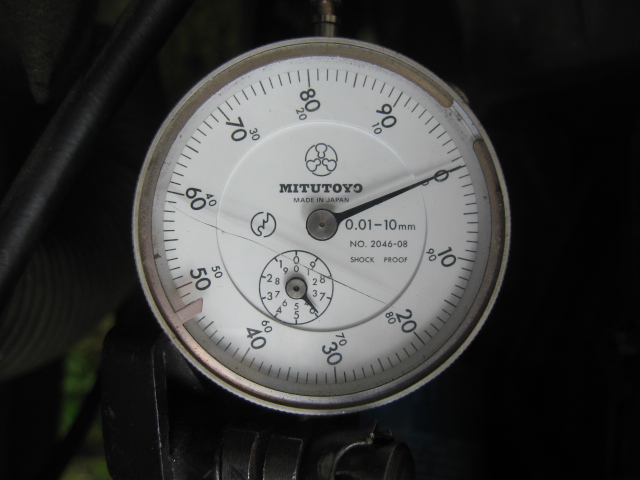

Salut, tout ce que je sais c'est que le réglage de la levé est le même pour les deux pompes, c'est à dire qu'au point mort haut, tu doit avoir 1,54mm pour les deux pompes.
1) Etat initial:
2) Quand tu arrive sur le repére du point mort haut sur la poulie de vilebrequin, tu dois être la:
Puis cela continue de monter jusqu'à 2,5 mm je crois. Avant de redescendre à zéro et ainsi de suite pour les 3 autres cylindres et le cycle recommence.
3) Ah oui, vu de loin... :wink:
