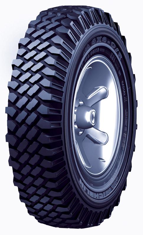

1. Savoir décoder les indications importantes portées sur les flancs des pneus.

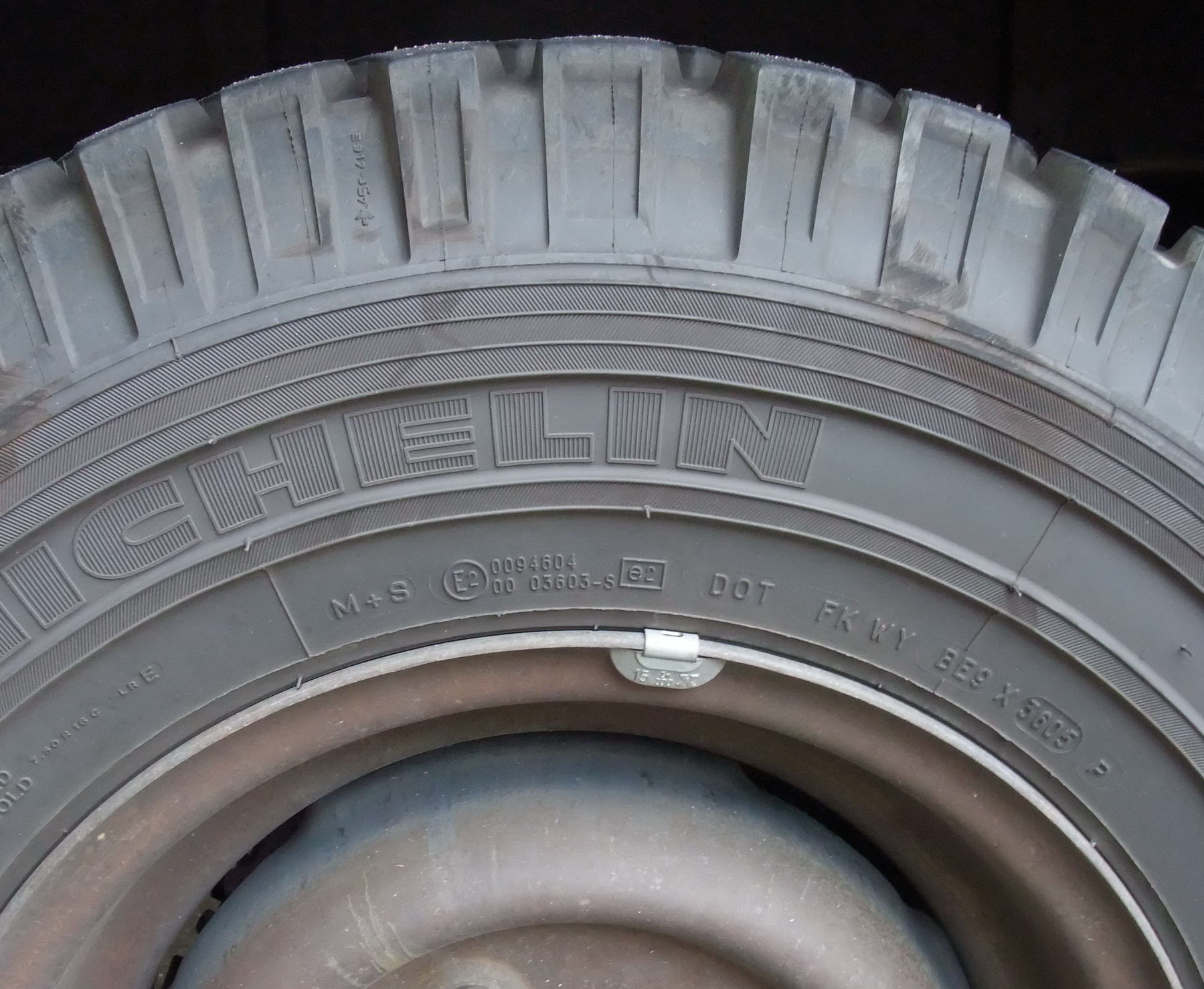

Pour illustrer ce chapitre nous allons prendre comme exemple un pneu MICHELIN O/R.
Cliquez sur la photo de ce pneu pour l'agrandir et pouvoir lire les inscriptions

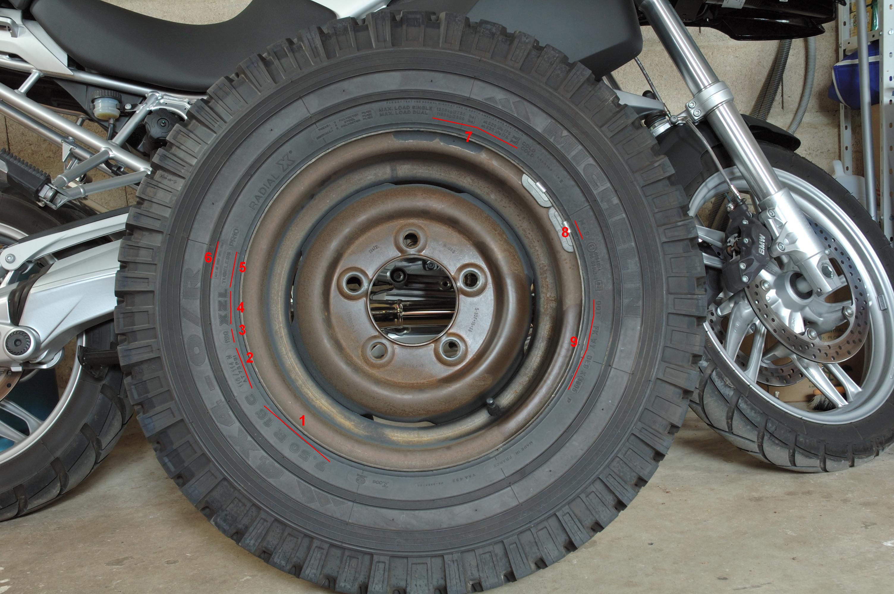

Les marquages importants sont :
1 : 7.50 R 16
2 : 116/114 N at 75 PSI
3 : 112 Q
4 : XZL
5 : TUBELESS
6 : MAY BE USED WITH TUBE
7 : 1250 kg (2755 lbs) at 520 kPa (75 PSI) 1180 kg (2600 lbs) at 520 kPa (75 PSI)
8 : M+S
9 : DOT FK WY BE9 X 3605 P

Sur la photo ci-dessus, le marquage 7.50 R 16 indique la dimension du pneu.
De même, sur la photo ci-dessous (cliquez dessus pour en augmenter la taille), le marquage 205/80 R 16 indique aussi la dimension.
Dans 7.50R16 et 205/80R16, leRdans les deux marquages indique que le pneu est un pneu radial.
Dans le cas d'un pneu diagonal, il n'y aura pas de marquage : exemple : 7.50-16. Notons le marquage B pour les diagonals ceinturé, mais rare en ce qui nous concerne. Plus d'infos sur les différences entre radial et diagonal dans le chapitre 2.1.
Dans 7.50 R16et 205/80 R16, le16indique le diamètre de la jante en inch, soit 16" = 406,4 mm.
Les Land Rovers utilisent des jantes de 15" à 20" selon le véhicule est la monte de pneumatiques Par exemple le FREE peut être équipé de 195/80 R15pendant que le RR Sport peut être équipé par des 275/40 R20.
Pour les séries, les Def, les Discos I et II, les jantes de 16" sont en général l'équipement standard.
Notons que certains marquages ont le diamètre de jante indiqué en mm. Cela ne concerne pas les Land Rover.
Dans7.50R 16 et205/80R 16, les7.50et205/80donnent les informations sur la largeur du pneu et la hauteur du boudin.

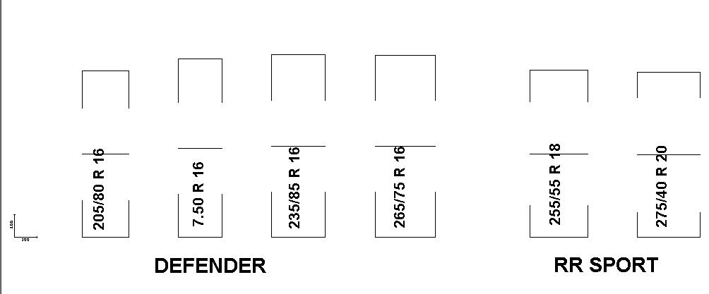

Une comparaison en fonction des dimensions théoriques (cliquer sur l'image) :

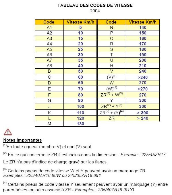

1.b Les indices de charge et de vitesse

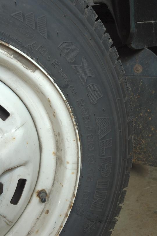

Sur le 7.50 R 16,116/114 N at 75 PSIet112Qsont les indices de charge et de vitesse.
Sur le 205/80 R 16,104Ssont aussi les indices de charge et de vitesse.
Le nombre est l'indice de charge, la lettre l'indice de vitesse.
Autant avec le Michelin Alpin en 205/80 R 16, c'est simple car il y a qu'un seul indice de charge et de vitesse :104 S, autant sur le O/R 7.50 R 16 cela devient sioux.
En fait, sur le 7.50 R 16, il y a l'indice de charge maxi pneu seul (116) et l'indice dans le cas de roues jumelée (114). Ces indices de charges ne sont valables que le pneu bien gonflé (75 PSI = 520 kPa = 5.20 bars) et à cette charge l'indice de vitesse est "N". Pour une charge maxi plus faible (112) l'indice de vitesse est plus haut : "Q".
D'après les tableaux ci-dessous on tire que :
1) Pour le O/R 7.50 R 16 :
A une pression de 5.2 bars (à froid), roue seule la charge maxi est de 1250 kg, et quand la roue est jumelée, la charge maxi est de 1180 kg. La vitesse maxi est alors de 140 km/h. Ceci sert à prendre en compte que dans le cas d'un jumelage, une roue supporte plus de poids que l'autre à cause des tolérances de fabrication.
Dans les autres cas, mais avec une pression selon constructeur, la charge maxi est de 1120 kg et la vitesse maxi de 160 km/h.
Il est aisé de comprendre que plus le pneu est chargé plus il se déforme et donc plus il chauffe ce qui limite sa vitesse. On accepte une "surcharge" mais en limitant la vitesse et ceci pour une pression donnée (pression élevée pour limiter la déformation sous charge).
2) Pour le 205/80 R 16 : charge maxi de 900 kg et vitesse maxi de 180 km/h
Attention :
a) en cas de dégonflage en TT, la vitesse et la charge maxi chutent à cause de la déformation importante de la carcasse.
b) il est accepté de monter des pneus d'indice de vitesse inférieur à la vitesse maxi du véhicule, si ce véhicule a une vitesse maximum supérieur à 160 km/h et si le pneu est un M+S d'indice Q. (Arrêté du 24 octobre 1994 relatif aux pneumatiques :Article 3, Modifié par Arrêté 2004-01-16 art. 1 JORF 10 février 2004)
c) la vitesse maxi peut être dépassée si la charge est inférieure à la charge maxi et vice versa. A part les véhicules roulant à des vitesses maxi de 60 km/h, il n'y a pas d'indications sur les charges ou vitesses supplémentaires possibles. Donc pour éviter de jouer à l'apprenti sorcier, respectez l'indice de charge et de vitesse.
Indice de charge :
Indice de vitesse :

1.d Le codage DOT
DOT veut dire Department Of Transportation. C'est un organisme officiel US, crée en 1966, qui a pour mission de s'assurer de la qualité du transport aux US. Le DOT édite des normes, dont la plus connue est celle liquide de freins.
Le DOT impose un marquage de 11 caractères sur les pneus : exemple : DOT FK WY BE9X3605P
Les deux premiers caractères indique le manufacturier et le lieu de fabrication. FK = Michelin à Cholet, France.
Les deux suivants, le type de dimensions.
Les trois suivants sont laissés aux bons soins du manufacturier.
Ensuite il y a le plus important pour l'utilisateur. C'est la date de fabrication en semaine et années. 3605 indique que notre Michelin O/R a été fabriqué la 36ième semaine de l'année 2005.
Avant l'année 2000, il n'y avait que trois chiffres. S'il n'y a que trois chiffres, n'utilisez pas ce pneu. Avec le temps, le pneu vieilli et la gomme se durcie. Même si le pneu n'est pas craquelé, même s'il n'est que peu usé, le pneu perd de sa capacité d'adhérence et peut devenir une savonnette. Notons que l'identification de la date de production d'une manière claire comme cela l'est date du début des années 70.
Il est fortement recommandé de changer les pneus, quelque soit l'état apparent, après les 11 ans qui suivent la date de fabrication.
Après 5 ans d'utilisation, il est recommandé de faire suivre très régulièrement l'état des pneumatiques par une professionnel. L'état visuel peut sembler bon, mais la gomme durcie et le pneu perd de son adhérence.

On peut voir sur le photo du 7.50 R 16 une série de chiffres qui suivent un E2 encerclé. Cela indique que ce pneu répond à une norme européenne. Bon, pour le choix d'un pneu, on peut vivre sans....je préfère vous envoyer lire ceci :
http://europa.eu/scadplus/leg/fr/lvb/l21043a.htm
Juste en passant, j'ai appris dernièrement (juillet 2009) qu'il y avait une réglementation européenne (2001/43/CE adoptée en 2007 au niveau du bruit de roulement des pneus et que les pneus devront y être conforme en 2009 (largeur pneu < ou = 185 mm), 2010 (de 195 à 215 mm) et 2011 ( à partir de 225 mm).
Les pneus répondant à la norme ont à la fin du numéro qui suit le marquage E2, un "s" pour sound (bruit) et un "e2".
Et bien, croyez le ou non, mes O/R qui datent de 2005 sont déjà homologués :
Reste qu'il y a des pneus TT type tractosor destroctor qui ne seront plus homologués pour la route.

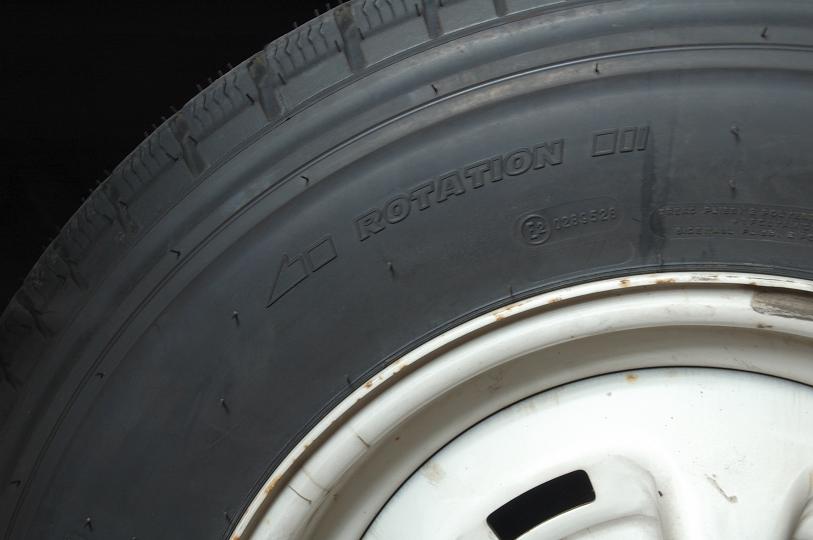

Vos pneus peuvent être unidirectionnels. C'est à dire, que les sculptures ne sont pas symétriques et qu'il y a un sens de rotation à respecter. c'est le cas du Michelin 205/80 R 16 Alpin. Le sens de rotation à respecter lors du montage est dans ce cas indiqué sur le flanc du pneu.

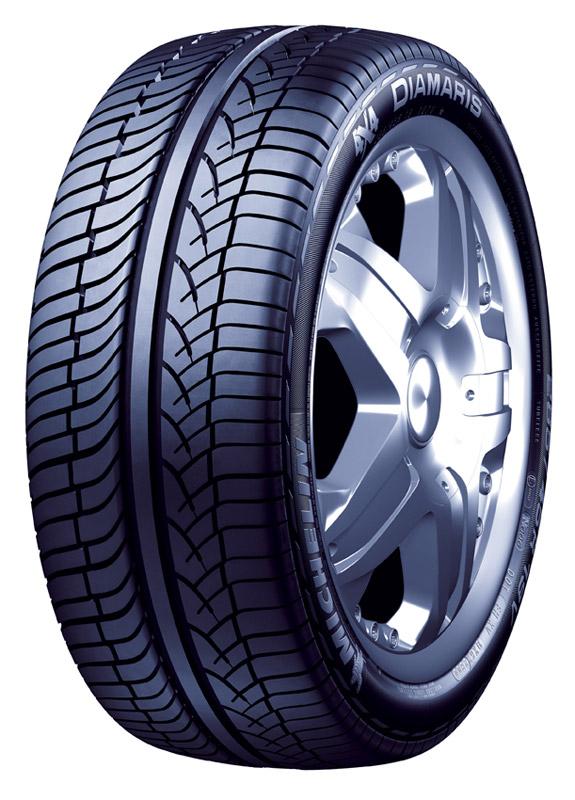

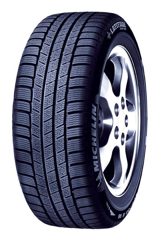

On peut classer les pneus en 5 catégories : Routiers, Tous chemins, Mixtes, Tout Terrains et enfin Hivers. A part la catégorie "Hivers", les limites de passage d'une catégorie à une autre, dans l'ordre indiqué ci-dessus, ne sont pas franches. Un mixte peut être classé 50% routier/50% TT alors qu'un autre pourra être 20% route/80% TT. De plus selon l'utilisation et la conduite, un routier peut aller dans un chemin et un TT rouler sur route...
En mettant un type de pneu dans une catégorie, on ne l'enferme pas dans cette catégorie, on indique seulement que ce pneu est adapté ou est le plus à même de donner satisfaction pour une utilisation habituelle des pneus de cette catégorie.
Un point important à ce rappeler : il n'y a pas de pneus excellents sur route et excellents en TT, et les mixtes sont moyens sur tous les types de terrains (de la route à la boue), mais excellent dans le compromis... :lol: :wink:
Deuxième point important : un fin pilote avec des pneus tout chemins passe souvent là où un bourrin avec des pneus TT ne passe pas 8). Avoir un pneu prévu pour le terrain aide, mais le paramètre important est la chose derrière le volant.
Les différences les plus visibles entre les catégories sont les sculptures sur la bande de roulement, sauf pour la catégorie hivers. Notons que plus les sculptures sont orientés TT, plus le pneu est bruyant.
Cliquez sur photo pour voir un agrandissement (doc Michelin).

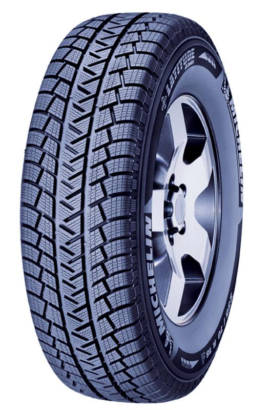

Pneus catégorie "Hivers", proche du "Tous Chemins" mais avec gomme différente (moins dure à basse température)

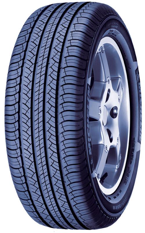

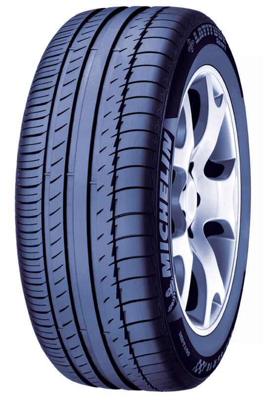

Pneus catégorie "Route" : il y a plusieurs types, en effet on ne monte pas le même type sur un Freelander et sur un Range Rover Sport.

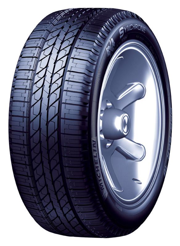

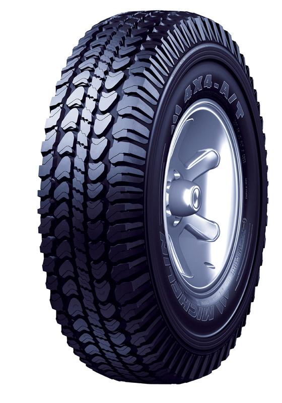

Pneus catégorie "Tous Chemins"
Pneu catégorie "Mixte"
Pneu catégorie "Tout Terrain"

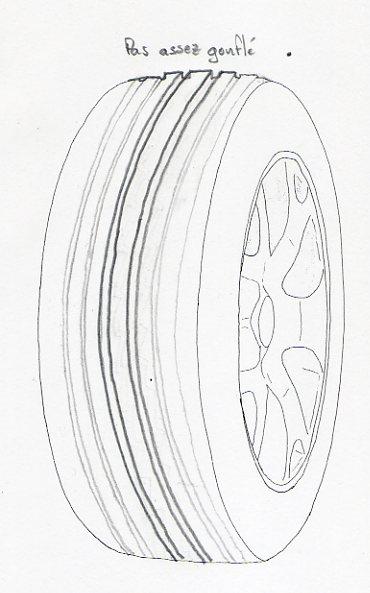

4.1 Usure sur les deux cotés
Nous avons là une usure plus accentuée sur les deux coté de la bande de roulement par rapport au centre de la bande de roulement.
C'est l'une des usures les plus courantes.
Ceci est dû au fait que le pneu n'est pas assez gonflé.

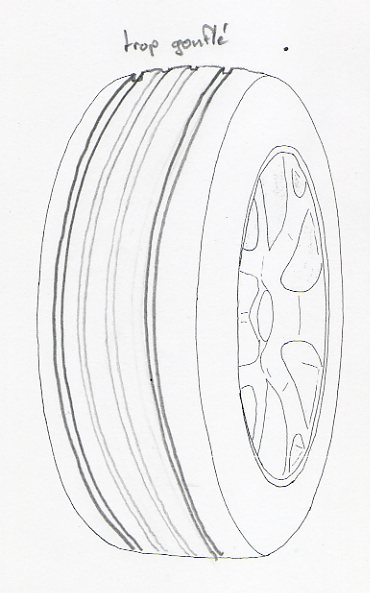

4.2 Usure centrale
Nous avons là une usure plus accentuée sur le centre de la bande de roulement par rapport aux cotés de la bande de roulement.
Usure plus rare car due à un surgonflage

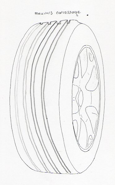

4.3 Usure d'un coté uniquement
Nous avons là une usure plus prononcée sur un des cotés de la bande de roulement.
Cette usure peut être due à plusieures causes :
a) mauvais carrossage (deux pneus du même essieu usé du même coté : interne pour les deux ou externe pour les deux)
b) mauvais pincement (deux pneus du même essieu usé du même coté : interne pour les deux ou externe pour les deux)
c) surcharge sur les essieu non rigide : usure interne sur les deux pneus
d) mauvais alignement des deux essieux si l'usure est coté externe sur un pneu et interne sur l'autre pneu du même essieu
e) essieu rigide déformé
Dans les cas de mauvais pincement ou/et de mauvais alignement, cette usure va souvent de paire avec une usure en escalier de bord à bord.

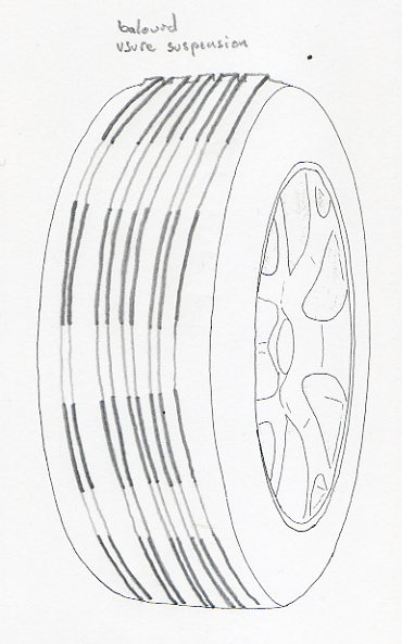

4.4 Usure en facettes
Nous avons là une usure en facette de la bande de roulement.
Le pneu dribble.
La plupart du temps la cause est due à un amortisseur fatigué ou/et un balourd important.
Mais on peu ajouter :
a) suspension détériorée
b) stationnement fréquent sur un sol pollué par de l'huile ou des agents chimiques
c) utilisation fréquemment agressive des freins (plusieurs plats)

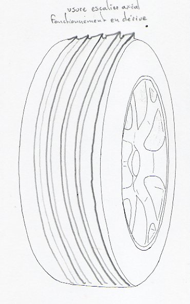

4.5 Usure en escalier de bord à bord
Nous avons là une usure en escalier de bord à bord de la bande de roulement.
Le pneu subit une dérive importante soit par désalignement (mauvais pincement ou essieu désaligné) soit par conduite fréquement agressive dans les virages.

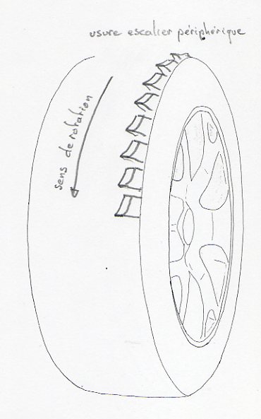

4.6 Usure en escalier dans le sens périphérique
Nous avons là une usure en escalier des crampons dans le sens périphérique.
Sous couple important (principalement le freinage) les crampons se déforment et ne reposent plus à plat sur le sol. C'est d'autant plus vrai que le pneu a une gomme tendre et de hauts crampons. Les pneus TT sont donc plus sensible à cette usure que les pneus routiers. La forme des crampons et la carcasse du pneu ont aussi une influence. Il y a donc des pneus plus sensibles que d'autres.
Si l'usure en escalier est dans le sens périphérique uniquement, il n'y a qu'une seule solution pour diminuer cette usure : appliquer moins de couple sur le pneu ou/et changer pour une marque ou type de pneu moins sensible à cette usure.

5.5 Je voudrai monter des pneus de plus grand diamètre pour augmenter la garde au sol, que conseillez vous ?
En premier lieu un petit rappel sur les possibilités légales de changement de diamètre de pneu :
Depuis Juillet 2003, la règle est la suivante :
Le diamètre extérieur (théorique) du pneu peut varier de +/-3% de la différence entre le diamètre extérieur (théorique) et le diamètre nominal de la jante.
Exemple : 235/85 R 16 O/R, diamètre extérieur théorique : 805,9 mm.
Diamètre de la jante nominale = 406.4 mm
Différence : 399,4 mm
Diamètre maxi admissible : 805,9 + (399,4 x 3%) = 817,9 mm
Diamètre mini admissible : 805,9 - (399,4 x 3%) = 793,9 mm
Bon, hors conditions légales, on peut monter des dimensions de plus grand diamètre mais :
a) il faut vérifier que suspension en butée, le pneu ne vient pas en contact avec le passage de roue
b) il faut vérifier qu'en braquant à fond, le pneu ne vient pas toucher le passage de roue. Il y a pour certains véhicules des butées réglables. Augmenter le déport en changeant de jante ou en ajoutant des entretoises n'est pas toujours la meilleure idée, à voir selon l'utilisation.
c) le véhicule va tirer plus long et il faut vérifier l'influence du changement sur les performances du véhicule :http://www.landroverfaq.com/viewtopic.php?t=1117. Il sera peut être nécessaire de changer les ratios de pont.
d) l'effort de freinage au niveau des étriers devra être plus élevé pour obtenir la même décélération.
e) le centre de gravité du véhicule est plus haut donc les transferts de charge sont plus importants
f) dans les virages, les contraintes sur les roulements de roues et les pivots de direction seront plus élevées
g) le rayon de braquage augmente
h) la hauteur du véhicule augmente et donc certains garages ou certains parkings ne peuvent plus être utilisés.
i) l'augmentation des hauteurs de boudin va souvent de pair avec une moins bonne tenue de route.
j) les indications de l'odomètre et du tachymètre sont faussés.
Maintenant à vous de voir.

5.11 Faut-il permuter les pneus ?
Il est recommandé de permuter les pneus pour égaliser l'usure des quatre pneus.
Mais il ne faut pas trop attendre pour faire la permutation car mettre des pneus avant nettement plus usés à l'arrière n'est vraiment pas conseillé. Rappel : les meilleurs pneus doivent être mis à l'arrière.
Il faut donc permuter régulièrement, tous les 10 000 km pour ceux qui ont le pieds lourd, tous les 20 000 km pour les conducteurs qui savent prendre leur temps.
(Edit du 26/11/2019)
Pour les pneus ayant un sens de rotation, la régle est claire : les pneus doivent toujours avoir le bon sens de rotation une fois la permutation faite.
Par contre pour les pneus sans sens de rotation indiqué,il y a plusieurs écoles et pas de consensus chez les manufacturiers. On peut le remarquer sur le site du TNPF, (Travaux Normalisation Pnuematique France) où il n'y a aucune contre indication claire sur le chagnement de sens de rotation d'un pneu lors d'une permutation. TNPF regroupe Michelin, Goodyear, Hankook, Bridgestone, Dunlop, Continental et Perelli.
Pour les poids lourds, par exemple, s'il y a un début d'usure en escaliers, le changement de sens de rotation est recommendé (TNPF).
Certaines voix, indiquent qu'un pneu ayant l'habitude de fonctionner avec un sens de rotation s'use et se déforme d'une façon et qu'il ne faut pas le faire toruner dans le sens contraire sous peine de pertes de performances. On parle de permutation des pneus et non des roues. Dans certains cas il faut donc démonter le pneu de la jante et retourner le pneu, par exemple quand le pneu va de l'avant droit à l'arrière gauche. Il faut desfois bien lire les informations des manufacturier (pas tous) pour déceler ce point. Par exemple Dunlop indique qu'il est nécessaire de démonter le pneu et le remonter (et rééquilibrer) quand il y a des pneus directionels de taille différente à l'avant et à l'arrère........ ou si les jantes avant et arrière sont de taille différentes. Sous entendu, il ne faut pas changer le sens de rotation d'un pneu.
Un problème est que dans les recommendations de permutation, les mots pneus, pneumatiques ou roues sont utilisés et que de nombreux professionnels permutent toujours les roues, pas les pneumatiques. Et enfin il n'y a pas de contre indication claire et nette, comme c'est le cas du montage des pneus directionnels.
Donc est-ce réellement un problème ? Si on permute assez souvent, l'use "directionelle" est faible, non ?
A vous de voir.
(Fin de l'Edit)
La régle de la permutation en "X" est la règle généralement recommandée, sauf pour les pneus ayant un sens de rotation.

5.14 Ma roue de secours est un pneu directionnel. Puis-je le monter et le faire tourner dans le sens contraire de la flèche sans danger ?
Un pneu directionnel est un pneu dont le manufacturier recommande l’utilisation selon un sens de rotation défini.
On peu donc se poser une question quand la roue de secours est équipée d'un pneu directionnel : que se passe-t-il si je monte la roue de secours à la place d'une roue prévue pour tourner dans l'autre sens. Est-ce dangereux ? mes distances de freinages sont-elles augmentées ?
Voici la recommandation des manufacturiers Bridgestone, Continental, Goodyear Dunlop, Kleber, Michelin et Perelli :
Sur un véhicule dont la roue de secours est équipée d’un pneumatique directionnel, en cas de crevaison ou d’avarie, celui-ci ne pourra être utilisé dans le bon sens de rotation que lorsqu’il sera monté sur un des cotés du véhicule.
Néanmoins, monter un pneumatique directionnel dans le sens inverse de rotation ne présente aucun danger. En effet, bien que le pneumatique ne soit pas monté selon la recommandation du manufacturier, la performance globale et le comportement ne sont pas modifiés.
Cependant, l’utilisation d’un pneumatique directionnel dans le sens inverse de rotation doit être déconseillée et considérée comme une mesure temporaire. Une utilisation prolongée d’un pneumatique directionnel dans ces conditions peut conduire à une augmentation des niveaux de bruit et de vibrations à l’intérieur du véhicule.
