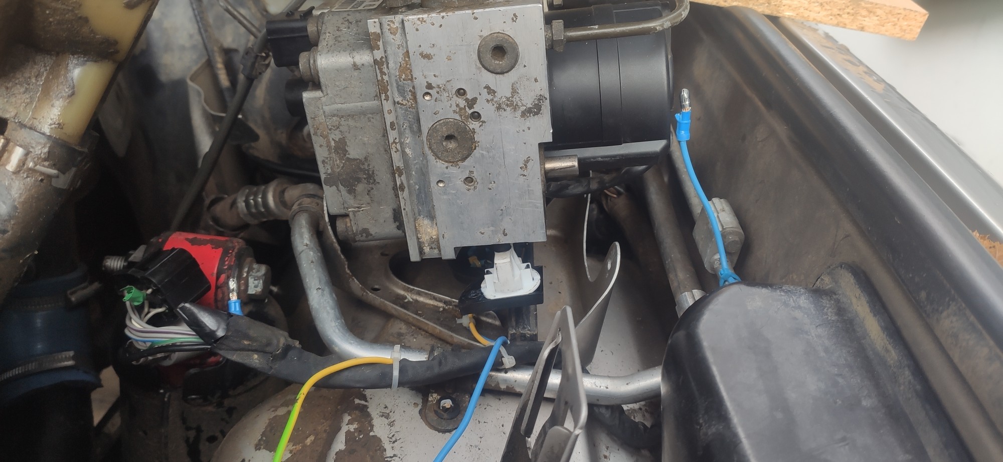

J'ai testé:
3.11 K sans rien toucher
2.016 K quand j'appuie sur 1
2.016 K quand j'appuie sur l'autre
1.020 K quand j'appuie sur les 2
On est bien d'accord que tu veux dire platine navettes testée tranquillou sur l'établi?
oui
Je remonte, je teste
1.016 K
On est bien d'accord que tu veux dire platine navettes remontée sur le bloc ABS et que t'as mesuré sans rien toucher?
oui
Auquel cas
Je roule, et la, ben re problème
c'est un peu normal, non? :wink:
je débranche fil vert jaune du faisceau ,je laisse l'autre sur la masse
je mesure 1.016K
je demande à quelqu'un d'appuyer, moteur éteint sur le pédale de frein,1.17K
Attention !!!Erreur de frappe 1.017
On est bien d'accord que tu veux dire qu'on n'a pas décollé de la case départ malgré le recâblage?
Ah si, je suis mauvaise langue, on voit mieux la dynamique du changement de résistances : 1 016 Ω au lieu des 3 110 Ω attendus puis 1 170 Ω au lieu des 1 020 Ω attendus. En clair, appuyer sur la pédale de freins fait varier la résistance du circuit de 150 Ω au lieu de 2 000.
Super! :mrgreen:
Ensuite, on se prend un premier code défaut concernant la référence masse de l'ECU,
1er essais ECU d;ABS demonté
suivi d'un second quand tu roules.
2ème essais,ECU remonté
Lesquels — notamment celui concernant la masse — ne renvoient probablement à aucune réalité physique vu que, pour la masse, outre le fait qu'un tel problème devrait faire planter le calculateur, aucun de tes fichiers antérieurs ne fait à un moment ou à un autre état d'une masse ECU d'une valeur non nulle...
Donc ça veut dire que la résistance parasite se trouve ailleurs que dans les fils.
A ce stade, une première mesure à l'ohmmètre s'impose, contact coupé, connecteur ECU d'ABS débranché et platine navettes à sa place sur le bloc ABS mais dont les deux fils auront été débranchés pour cette mesure : qu'as-tu comme résistance entre le fil d'alimentation de la platine navettes (celui qui vient du calculateur) et la ferraille du bloc ABS?
continuété

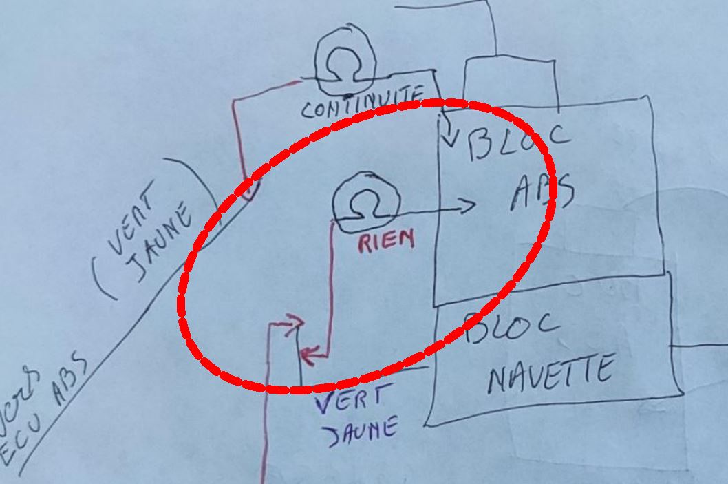

je crois que je n'est pas bien fais la mesure, voici un schéma de ma procédure:
J'ai donc refais 3 mesures dont voici le schéma:
Amicalement Laurent

On reprend doucement...
Sans toucher au frein et fils vert et bleu « en l'air », tu as bien 1 016 Ω?
Schéma correspondant :
Par contre, là, un truc m'échappe :
Si c'est le bon schéma, tu es sûr d'avoir eu une résistance nulle?
Car d'après ton schéma, tu as mesuré la résistance du circuit du calculateur servant à mesurer la tension du circuit navettes (le courant de l'ohmmètre traverse le calculateur et revient par la masse) et, en principe, ce genre de circuit a une impédance très élevée...
Détail important : il faut éviter de jouer de l'ohmmètre sur les circuits électroniques sans en connaître l'architecture, car c'est un coup à les flinguer. Donc surtout, ne refais pas cette mesure!!

Oui, c'est ça:
1.016 K sur les 2 fils sortant du bloc navettes,
sans freiner,
tout les fils débranchés
pas de moteur
Pas d'appuie sur les freins
Pour l'autre schéma l'Homs mètre m'a écrit 0000
Amicalement Laurent

Ok.
Et là :
toujours avec les mêmes conditions (sans freiner, tous les fils débranchés, pas de moteur, pas d'appui sur les freins) tu avais donc une résistance infinie?
laudisco
Messages : 77
Enregistré le : 06/03/2007 16:25
Re: Discovery II : modulateur ABS hors service
Message non lu par laudisco »
Aucune valeur
Amicalement Laurent
Messages : 1864
Ok.
D'après le type d'ohmmètre qu'on voit sur ta photo, cela correspond à une résistance infinie.
Du coup, le résultat de la nouvelle mesure change totalement la conclusion exposée hier soir : le défaut n'est pas d'origine électrique...
Pour avancer, peux-tu :
ohmmètre raccordé en permanence comme indiqué sur la photo de ma précédente inter (attention, le raccordement soigné et permanent de l'ohmmètre aux fils vert et bleu est capital!)
déposer le bloc navettes en le séparant dou-ce-ment du bloc ABS jusqu’à ce que l'ohmmètre affiche 3 110 Ω. En effet, il devra nécessairement, au vu des essais antérieurs, afficher cette valeur à partir d'un instant précis.
Et c'est cet instant qu'il faut maintenant saisir... :sm11:
L'hypothèse sous-jacente est que les tiroirs de navettes n'occupent pas la place qu'ils devraient occuper dans leurs logements et qu'ils ferment les contacteurs dès que la platine navettes est fixée au bloc ABS.
A suivre...

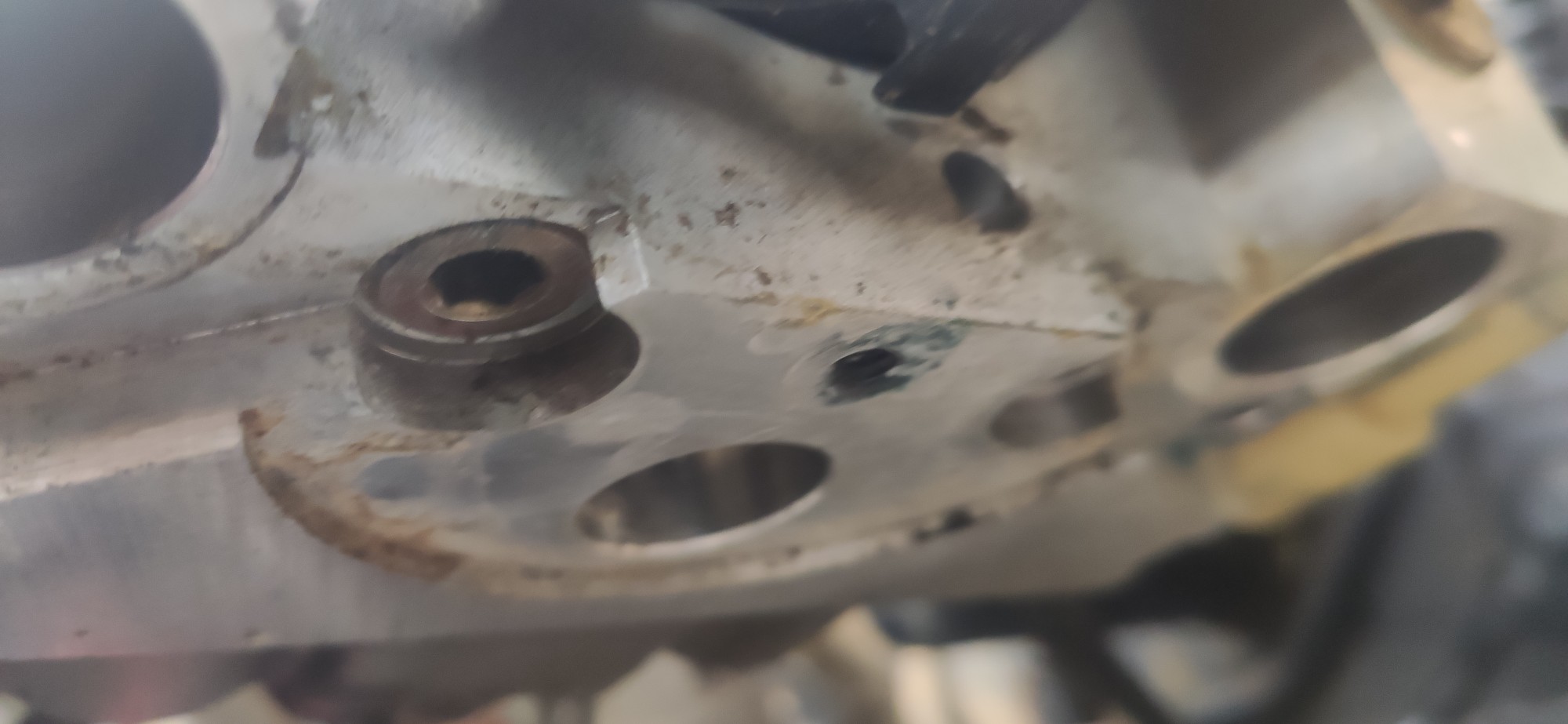

Est-ce que l'un de vous peut faire une photo de ce que l'on voit de ces vannes lorsqu'elles sont en place dans le bloc?
Ensuite, je suppose que les vannes ne sont pas maintenues en place par le bloc navettes — trop fragile pour cela — sans compter le risque de voir, en cas d'absence du dit bloc, des pièces éjectées du bloc hydraulique dès la moindre action sur la pédale de freins. Je suppose par conséquent qu'elles doivent être arrêtées dans le bloc ABS par un circlips ou un truc du genre. Vrai? Faux?
En principe, on doit voir quelque chose bouger lorsque l'on freine (la partie de la vanne en contact avec la coiffe métallique du bloc navettes). Si tel est le cas, bloc navettes déposé, est-il possible de repousser la pièce mobile à la main lors d'un effort trèèèès modéré sur la pédale de freins? Si oui, l'effort à fournir doit être assez limité et la pièce en question (la « navette », justement) doit logiquement se déplacer sans point dur.
Quelle est la valeur approximative de ce déplacement (un, deux millimètres, davantage?)
Toujours bloc navettes déposé, sent-on l'effet d'un ressort ou bien le seul ressort du montage est-il caché derrière le soufflet que l'on voyait sur une des photos du bloc navettes?

en premier lieu les photo du bloc navettes en place tenue normalement par 3 vis BTR
bloc navette partiellement sortie
et j'ai essayé de faire une photo de dessous

merci pour les tofs et la vidéo mais malheureusement, tout cela ne nous est pas d'un grand secours... :oops:
En fait, ce que je cherche, c'est une photo plus nette (ou, mieux, une photo de la vanne déposée et ouverte, si tant est que ce soit possible de l'ouvrir) que celle mise en ligne par JH987 le 14/09/2009 (Cf. page n°1 du présent sujet) reproduite ici :
Ce que je voudrais savoir, c'est à quoi correspond exactement ce qu'on distingue dans l'alésage du bloc hydraulique contenant l'ensemble navette : ça ressemble beaucoup à un bouchon de fermeture hydraulique porteur d'une empreinte Allen permettant sa dépose/repose, lequel bouchon est traversé par ce qui doit être la tige de commande transférant le mouvement de la navette hydraulique à la coiffe métallique actionnant l'interrupteur du bloc électrique navettes.
Ça me paraît plus propre comme montage que l'arrêt de l'ensemble de la vanne avec un circlips, mais le principe reste le même : reprendre la poussée au vide du tiroir de navette — voire du corps de vanne s'il est monté flottant dans l'alésage du bloc hydraulique — afin de la transmettre au bloc : avec une pression hydraulique pouvant atteindre 100 à 120 bars dans le circuit, faut quand même regarder d'assez près la question de la reprise de ce genre d'efforts... :wink:
De même, quid de l'étanchéité de la tige de poussée : coupelle hydraulique classique ou joint torique? Pas pareil en termes de fonctionnement mécanique ni de risque de grippage.
C'est la valeur — et la douceur — du déplacement de cette tige que je voudrais pouvoir apprécier, notamment afin de la comparer à la course de l'interrupteur du bloc électrique navette.
Je peine à croire qu'en plus de vingt piges, personne ici n'ait effectué ce genre d'investigations, mais bon... :mrgreen:
Car le Schmilblick qui nous occupe est planqué quelque part dans ce coin là et c'est ce côté obscur de la chose qu'il va falloir explorer si on veut tenter une réparation, voire comprendre vraiment d'où vient le défaut, toujours supposé, au stade où nous en sommes, d'origine hydraulique. En effet, est-ce la tige de commande qui grippe dans son guide, est-ce le tiroir navette qui coince dans son alésage, bref, si on ne comprend pas comment cette pièce est construite, on s'acheminera gentiment vers le remplacement du bloc hydraulique, ce qui est une ineptie totale, du moins à mes yeux.
