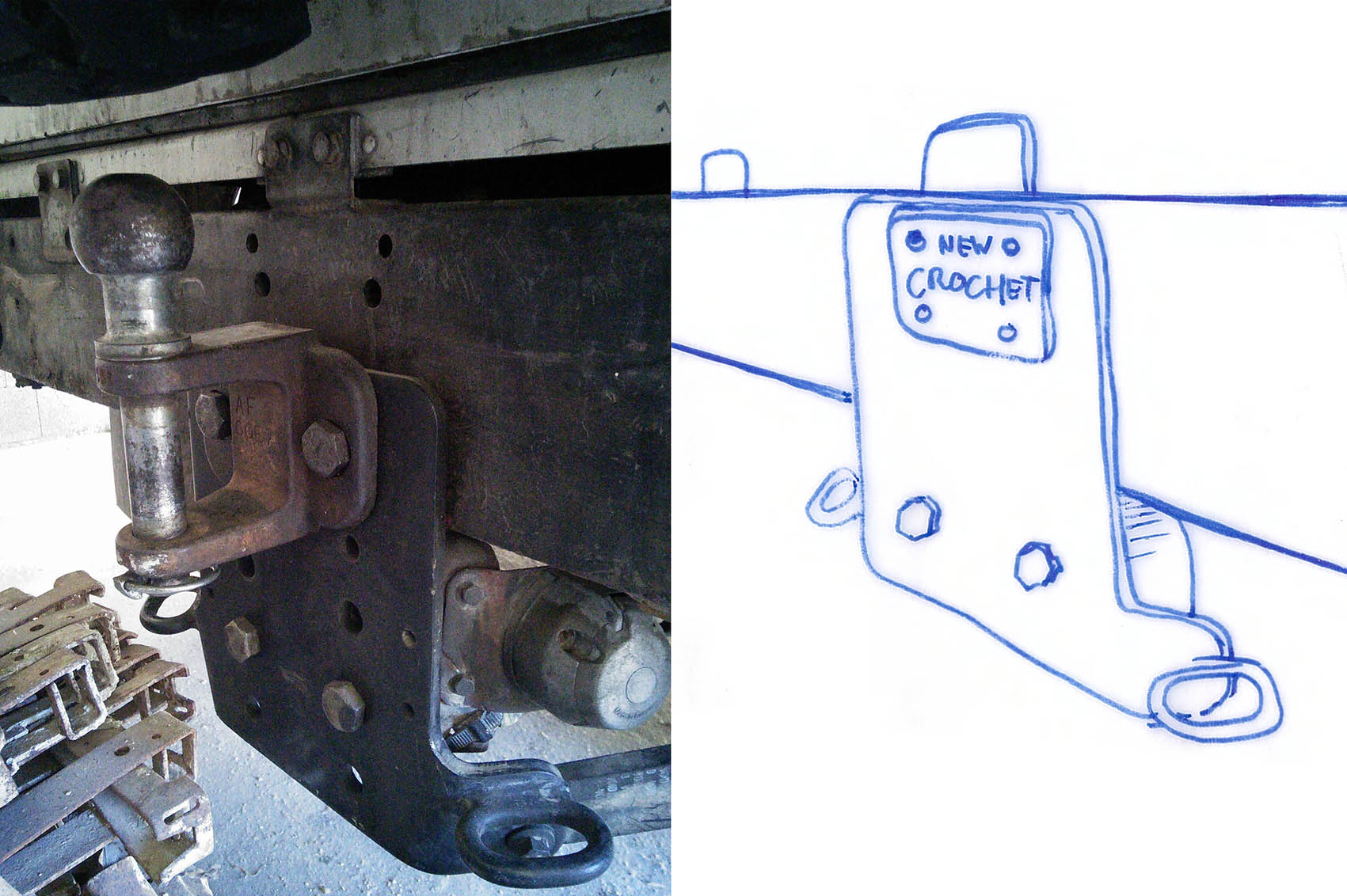

Alors avant de me lancer dans l'aventure, je vous expose ce que je pensais faire pour le nouvel attelage.
Je pensais déplacer la plaque d'attelage ou serait fixé le nouveau crochet pour que ma remorque soit horizontal. Je n'ai pas dessiné le nouveau crochet en perspective mais vous l'aurez compris.
Je suis obligé de percer cette plaque car l'axe des trous ne correspond pas en hauteur (environ 15€ pour 4 trous)
Info: Je placerais bien mon crochet directement sur le châssis (parechoc) mais je ne comprends pas comment le fixer. Il faut que les vis soient suffisamment longues pour prendre toute l'épaisseur du parechoc ?
Ben dis donc... Avec une perceuse et un bon foret de 13 cela devrait le faire non ?
Oui, il y a une platine, et normalement une contre platine et des vis M12x80 environ, pas trop longue sinon cela tape dans le réservoir, et pas trop court non plus. Il faut voir en fonction de l'épaisseur la semelle de ton crochet.Info: Je placerais bien mon crochet directement sur le châssis (parechoc) mais je ne comprends pas comment le fixer. Il faut que les vis soient suffisamment longues pour prendre toute l'épaisseur du parechoc ?
Les trous dans la traverse, sont prévus pour ce type de montage. Vois ce thème: Quel crochet pour tracter une Sankey ?. Je pense qu'il est quand même interressant de pouvoir conserver le tractage bas également. Donc plutôt essayer de t'orienter vers une platine réglable en hauteur dans ce genre <là>
