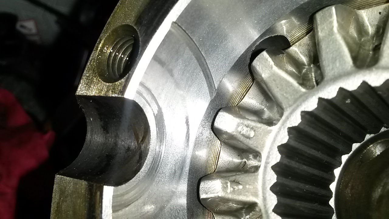

Re: Autopsie d'une LT230T
Bonjour à tous
Ci dessous des photos d'un différentiel central
plus de bagues en bronze
Usure sur le carter? normale ou non Merci de vos avis
à plus
à plus
- Messages : 13706
Que peut on dire ?En une fois Vincent a écrit : Usure sur le carter? normale ou non
usure non uniforme.... mais de combien ? Juste visuelle, ou profond ?
combien de km ?
Visuel et à parement profond environ 5 10eme
100 000 km c'est un Defender TDCI Puma
A plus
A plus
- Messages : 13706
0.5 mm, c'est trop. A changer.En une fois Vincent a écrit :Visuel et à parement profond environ 5 10eme
Merci on fait ça

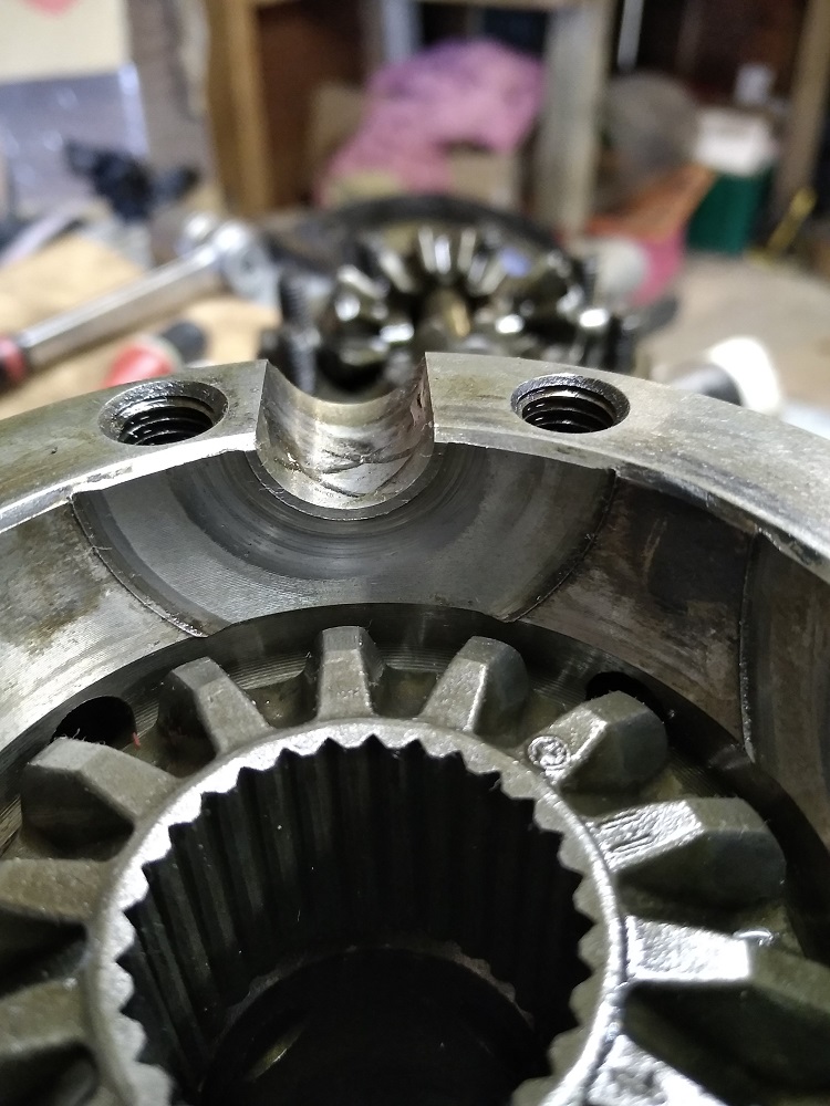

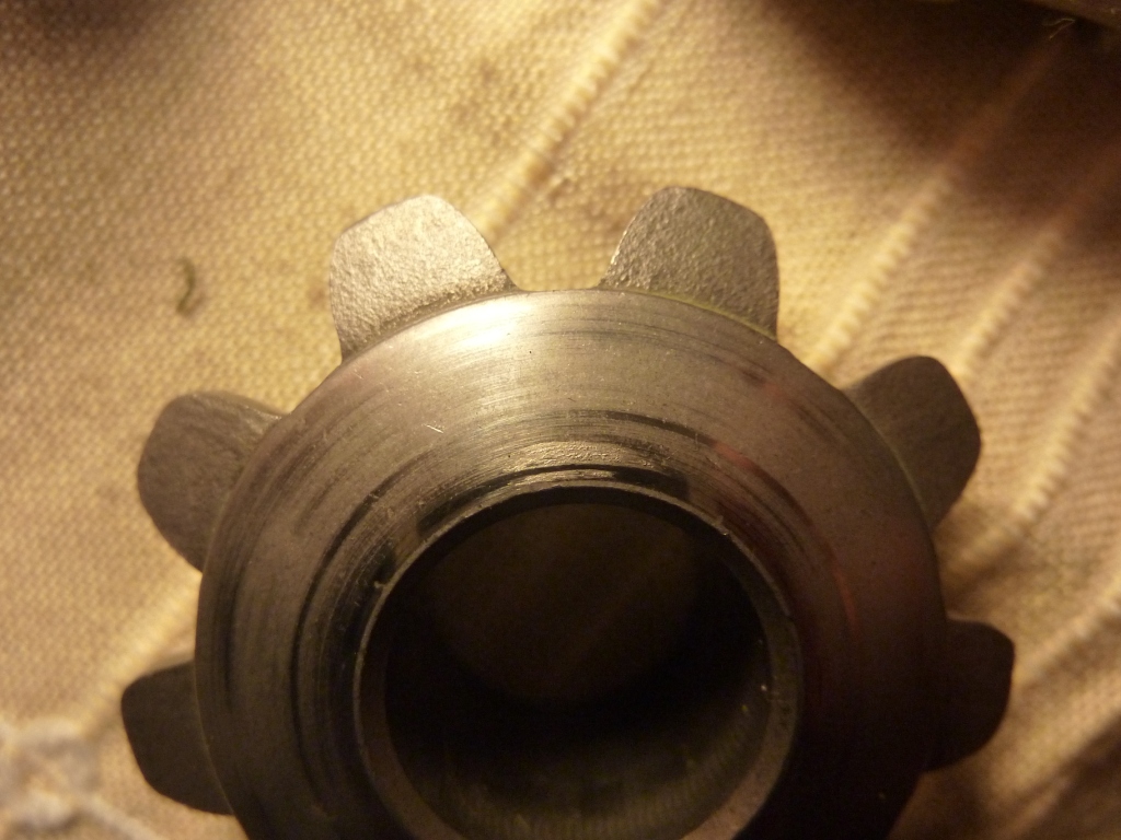

Même photo de mon différentiel, mais avec des dégâts moins avancés...
Dans mon cas, usure peu profonde sur le corps de différentiel.
Sur le dos du satellite, une légère marque de grippage.
J'ai récupérer le tout avec un petit coup de toile fine.
Vincent, il est comment ton satellite ?
Bonsoir casa
Le satellite est lisse et poli brillant il n'a apparemment subi aucun dommage
