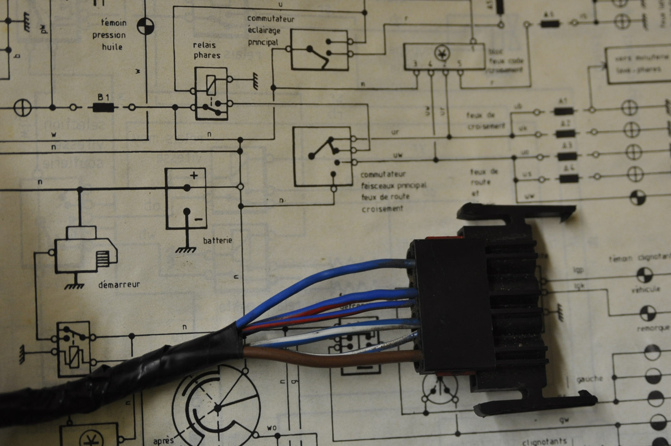

Salut, et bienvenu Rudy, je ne suis vraiment pas un pro du disco, sauf pour savoir ce qui en eux est bon pour un def :twisted: :mrgreen: . Mais il y a effectivement un relais pour les phares, la commande d'appel de phare ne passant pas par ce relais , il y a des chances pour que ce soit le relais. Il y a des relais dans l'aile a droite des pieds passager et a gauche des pieds chauffeur.
1) Un schéma, pas vraiment terrible.
2) Connecteur du faisceaux principal feux de route croisement. Cela permet de retrouver les couleurs des fils non marquées sur le schéma:
ur= bleu liseré rouge, pour les feux de croisement.
uw= bleu lisré blanc, pour les feux de route.
n= marron, pour +12V direct batterie
Bleu couleur non repéré sur le schéma. c'est ce fil que j'ai suivi pour trouver le support du relais, il fait environ 1,2m donc a mon avis avec les détours et contours le support doit se situer pas trop loin des pieds du chauffeur coté gauche dans l'aile.
3)Support du relais phares: Il y a une fixation possible du boitier sur une griffe plate. généralement placé en barrette avec 3 ou 5 autre relais.

5) La cela serait vraiment vicieux comme panne. Il y a sur le circuit de commande du relais de phares une épissure à environ 30 cm du boitier fusibles, elle est dans le faisceau, galère chercher quand tout est en place. Mais si elle est défectueuse le relais phares n'est pas alimenté :( . Mais franchement je n'y crois pas.
6) Connecteur du commutateur d'éclairage principal. La partie qui nous intéresse, c'est les 3 fils du haut. On retrouve deux des trois couleurs du schéma, le rouge (r), le bleu (u) et une variante pour le fil marron c'est un un violet liseré marron qui le remplace et c'est plutôt un bien car cela indique que c'est un +12v permanent mais protégé par un fusible, le faisceau pour les photos date de 91. Il n'était pas claire sur le schéma que les clignotants dépendent du même commodo.
Ce que l'on peut comprendre de son fonctionnement sur le schéma, c'est que première position tu alimente les feux latéraux (veilleuse et éclairage tableau de bord en reliant entre eux le fils rouge (r) et le fil marron (n) puis en deuxième position tu maintiens la première et tu enclenche le relais phares en reliant le fil bleu (u) au deux premiers. Dans le silence, tu pourrais entendre un clic qui te permettrais de le localiser en passant de la position veilleuse a la position code si tu a la "chance" que ce soit la partie contact et non bobine te ton relais qui soit HS. Donc si les feux de croisement et les phares ne fonctionnent pas, c'est lui qui peut être en cause.

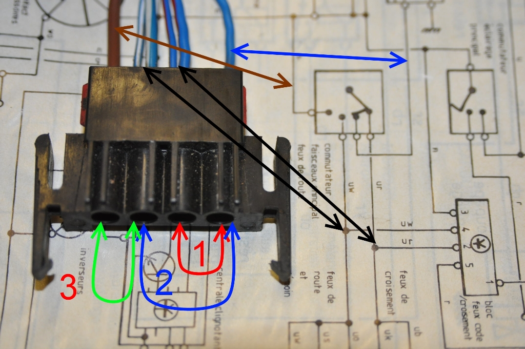

7) On peut simuler le commodo code/phare avec un bout de fil pour le mettre hors de cause. Car lorsque tu dis le courant arrive et repart? Car effectivement, il y a un courant qui arrive, c'est le gros fil marron +12V mais si c'est du fil tout bleu provenant du relais alors cela veut dire qu'il le relais serait bon ?
Donc fais les essais suivants: Débranche juste ce connecteur, mets le contact, allume les veilleuses et place toi sur la position code/phare.
Puis avec un bout de fil fais:
Liaison 1 : Les codes doivent s'allumer ( feux de croisement sur le schéma).
Liaison 2: Les phares doivent s'allumer (feux de route).
Liaison 3: Appel de phares, ça normalement ça marche.
Pour la culture générale des faqueux curieux de tout ce qui concerne les lands, et la lecture des schémas en particulier :mrgreen: :
Les flèches noires indiquent les liaisons matérialisées par un point sur le schéma, là ce n'est pas une épissure, mais le sertissage des deux fils ensemble dans dans la cosse du connecteur. Le gros fil pour la puissance, le petit fil information pour le bip bip. Les 2 autres flèches, permettent de faire le lien entre les fils du schéma et la réalité.
Tiens nous au courant dodolph06 :wink:, bonne bidouille.
