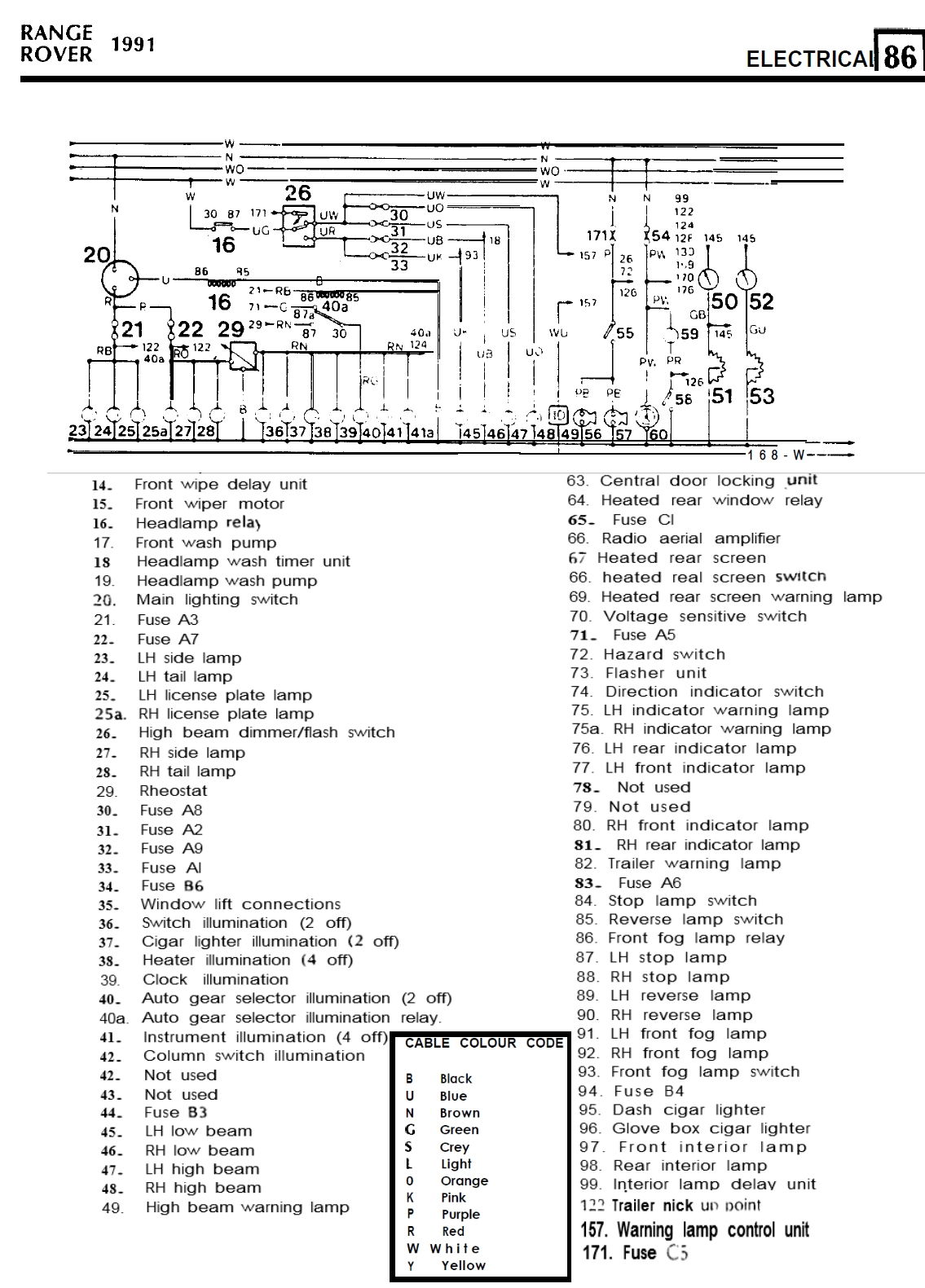

Salut,landiste38 a écrit :... et y'aurait-il autre chose?
Je ne suis pas un grand connaisseur du range et de ses défauts particuliers. Un vague schéma et quelques légendes pour te guider dans les investigations.
Mais de ce que je peux voir sur le schéma, si s'était le relais 16 qui ne fonctionnerait pas, alors il y aurait problème en position code et en position phare. Pour ce qui serait d'un fusible, ceux ci sont individuel par coté, ou alors cela voudrait dire que deux fusibles ne fonctionnent pas pile poile au même moment bizarre, ou alors il y aurait un sacret loup dans le tableau de fusible.
Les ampoules sont bonnes, enfin je pense puisque cela fonctionne puis cela ne fonctionne plus, puis cela interfonctionne sur deux ampoule a la fois un même défaut au même moment, je n'y crois pas...
Je verrais bien un défaut sur une ligne commune gauche droite genre sur le fil UR (bleu liseré rouge), j'élimine le UW des hypothèses car l'appel de phare fonctionne.
La liaison UG (bleu liseré vert) entre le relais 16 et le commodo 26, mais si cette liaison là, a un problème, cela ne fonctionnerait ni en position code ni en position phare, mais en appel de phare oui, car l'alimentation de l'appel de phare provient de la liaison 171, c'est à dire du fusible C5.
Peux tu nous donner l'année/mois de ton range, car pour la recherche de schémas cela peut aider. Celui proposer est de 91 mais je ne suis pas sur des années de production des range 200tdi.
Fais nous part de tes découvertes...

En fouillant un peu les schémas des ranges, j'ai pu voir que sur certain il y avait des options pour le moins farfelu est ce ton cas?
Si c'est le cas, ce n'est plus un simple fil. A+landiste38 a écrit : donc à priori ce serait un fil qui ne fait plus bonne connexion.

c'est bizarre il me semble pas avoir de BECM sur le mien et sur le schema je ne vois pas de relais.
merci pour ta recherche

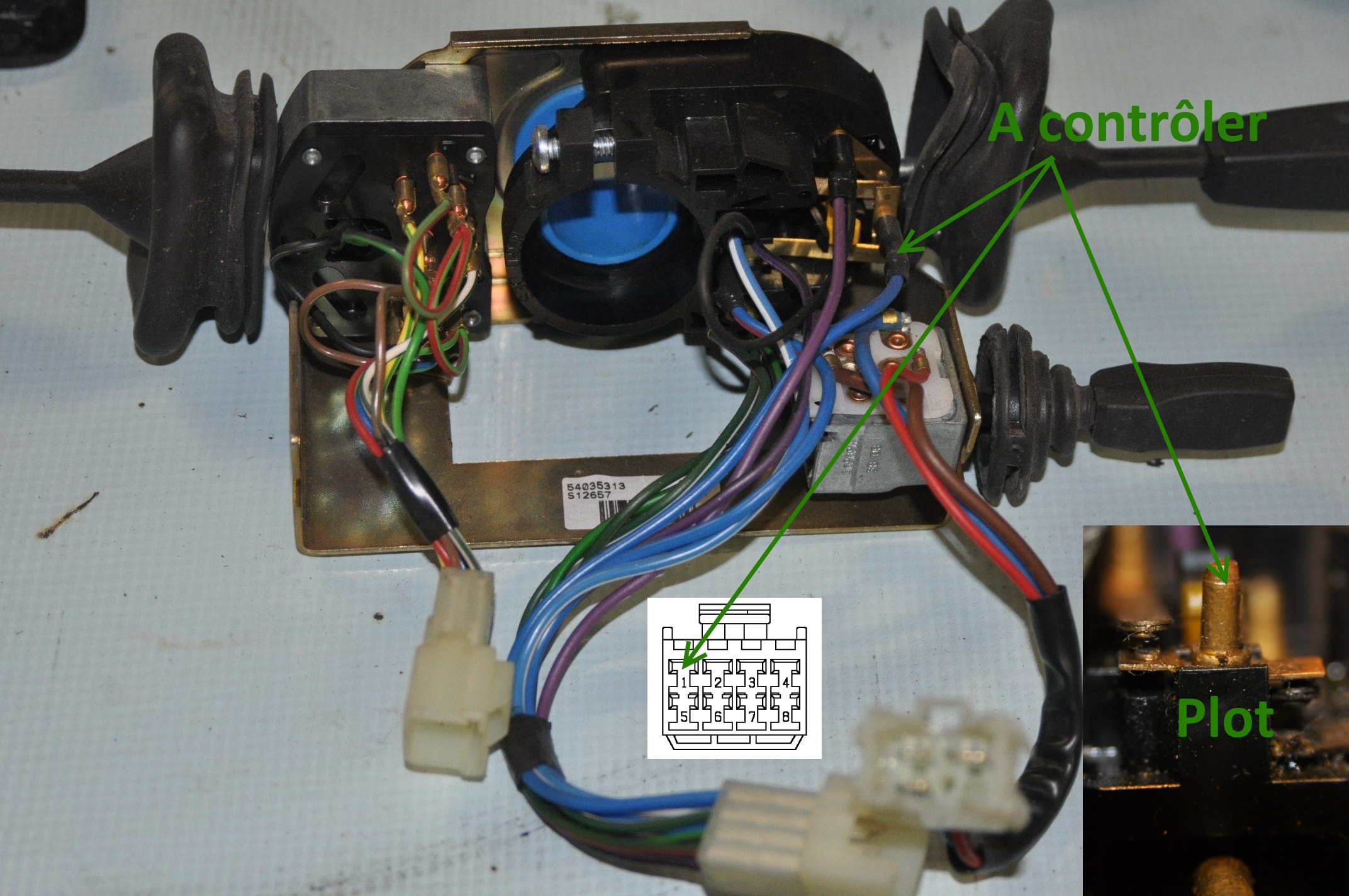

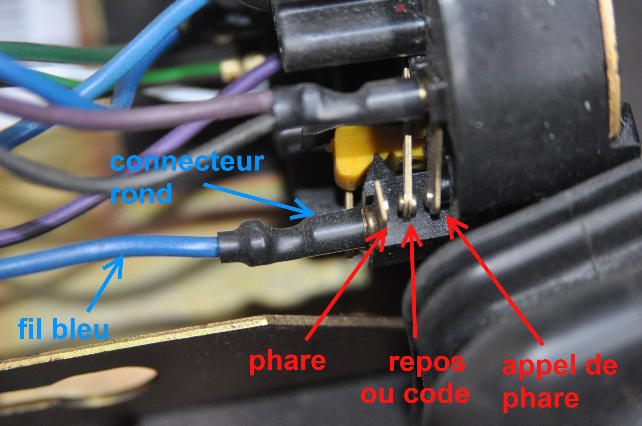

Une petite série de photos des commodo de TD4: Connecteur du commodo des code/phare; clignotant; et klaxon; de TD4, les couleurs sont rigoureusement identiques depuis 1983: Les problèmes code phare sur TD4 sont du même genre que sur les modèles précédent.
Les trois plus fréquent sont:
1) Le connecteur rond du fil bleu qui se défait.
2) L'oxydation, ou la déformation de la lamelle mobile au centre. Souvent dut a une utilisation sans relais de feux additionnels ou utilisation d'ampoule de 100W.
3) Les liaisons cuivre rivetées qui prennent du jeu ou qui s'oxydent. Le commodo tiré et maintenu vers soit en position appel de phare. Les réparations possible:
1) Remettre la cosse en la resserrant légèrement avec une petite pince avant de la remettre en place.
2) Gratter avec du papier de verre fin et/ou détordre légèrement la lamelle centrale avec une petite pince.

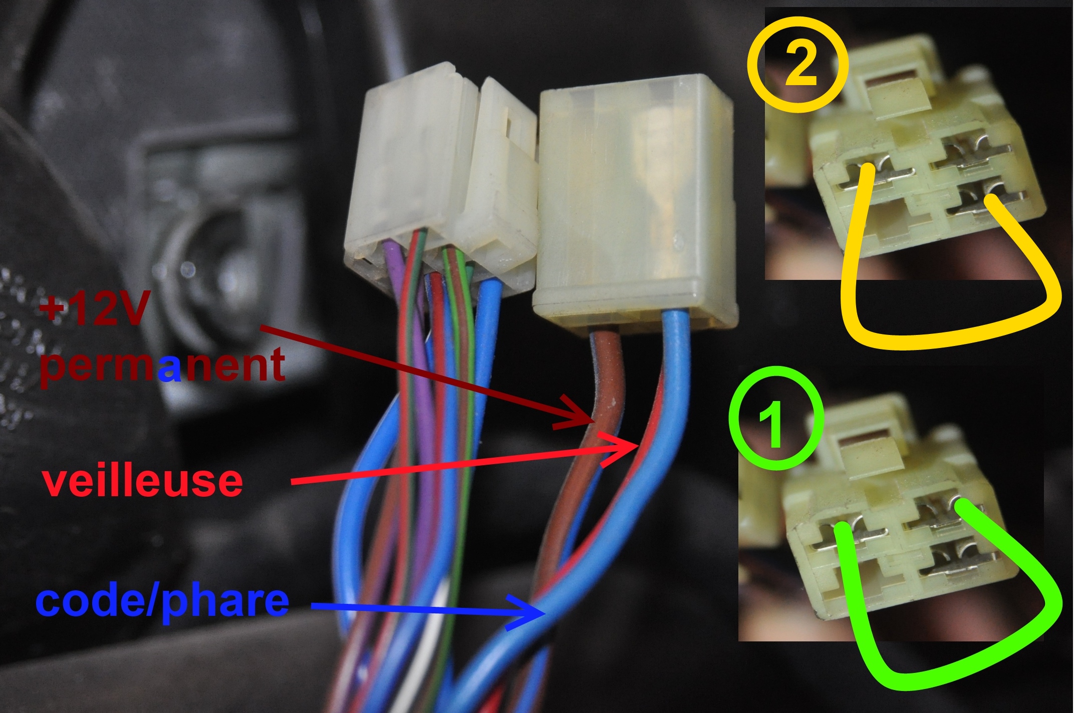

Si tu as besoin de rouler, tu peux remplacer le petit commodo par un domino et un bout fil.
Tu gardes le connecteur avec le plus long de fil, tu coupes au raz du petit commodo. Avec un domino deux trous, d'un coté tu mets le rouge des veilleuses et le bleu de phare ensemble avec un bout de fil en plus dénudé et de l'autre le fil marron. Le fil marron tu le mets que sur une vis et le bout de fil en rab tu t'en sert pour établir la liaison en le coinçant dans la deuxième vis libre du fil marron. Ainsi tu auras les veilleuses en permanence avec soit les codes ou les phares en fonction de la position du grand commodo.
Avant de tout couper assure toi quand même que c'est bien lui qui est en cause. Dans le connecteur du faisceau avec un petit bout de fil dénudé aux deux extrémités:
Tu relies la cosse du fil marron liseré violet à la cosse du fil rouge, liaison (1) vois si les veilleuses s'allument.
Tu relies la cosse du fil marron liseré violet à la cosse du fil bleu, liaison (2) vois si code/phare fonctionne en fonction de la position du grand commodo.
Connecteur et liaisons de contrôles du petit commodo de colonne: A+

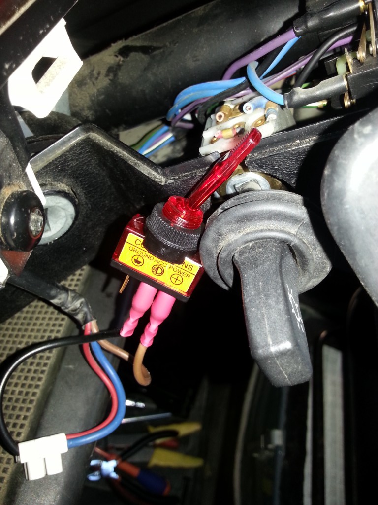

La réparation de fortune (selon les excellents conseils de LoLo) dans l'attente de la livraison par Paddock d'un contacteur neuf.
J'ai ajouté un interrupteur et des cosses isolées de façon à conserver cette solution de secours dans ma trousse à outils de bord pour une éventuelle future réparation au bord de la piste

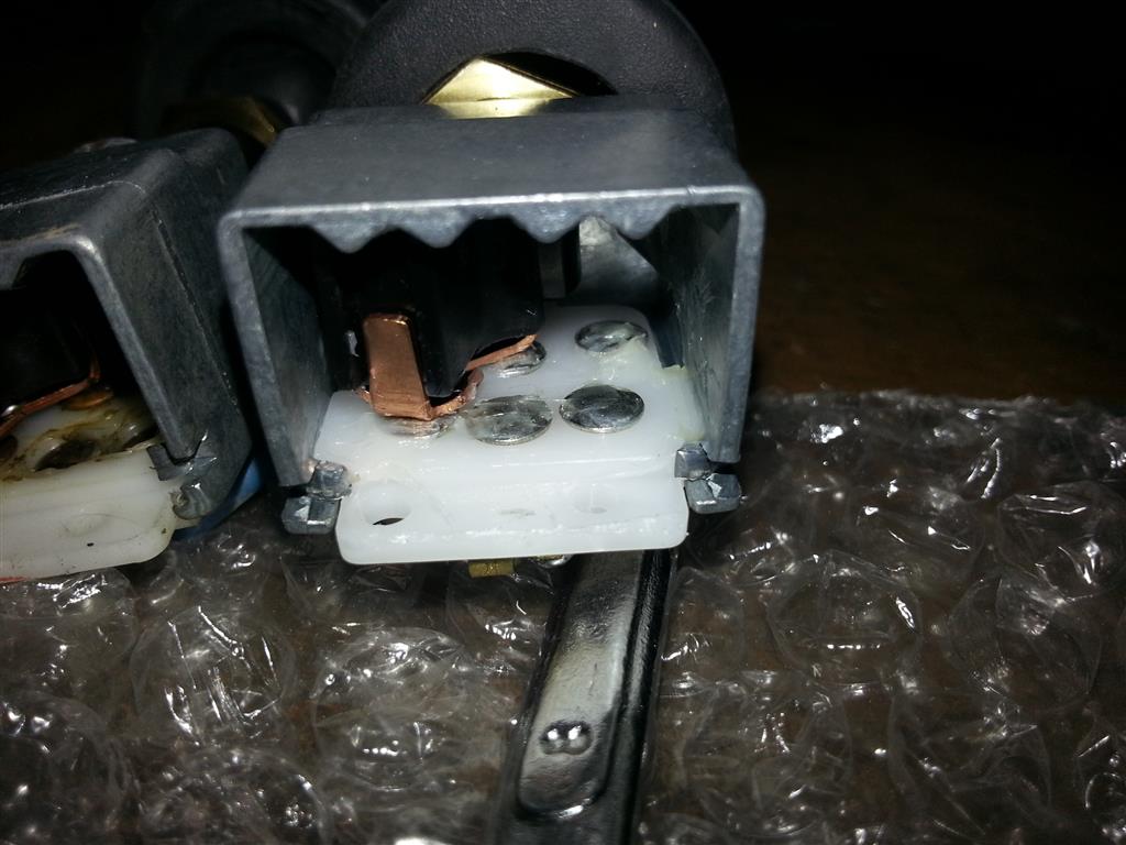

Re: Probleme de codes , Phares defender 300tdi
Analyse du défaut : les contacts sont usés et le connecteur du + 12V à pris du jeu
Cause probable : ampoules de code / phare trop puissantes
L'ancien (genuine) et le nouveau (lowcost Paddock) sont strictement identique :
Ajout d'un cache ''anti-poussière'' avant remontage (les contacts sont graissés) :

Je démonte les 2 comodos-lumière ; sur le grand, je nettoie les contacts code-phare, appel de phare.Je ne vois rien d'anormal.
Sur le petit, je ne constate pas d'usure des plots ; je le teste selon la méthode ci-après et après contact mis : 1/- les lanternes s'allument
2/- rien : codes et phares ne s'allument pas ; le fil bleu, qui part du comodo, serait donc en cause ; où va-t-il ? au relais ?
Comment poursuivre la recherche puisque le petit comodo me paraît hors de cause ? Je suis un peu dépassé...

Avec le schéma sous les yeux, c'est plus simple, de chercher: Donc plus de courant dans le fil bleu, comme tu as fait le test 2/, ce n'est pas un problème de petit commodo, ni des fusibles directement lié aux feux. Par contre qu'en est-il du fusible 15 de 5 A qui lui commande le relais de code phare, ce relais permet de couper les feux forts, lorsque la clef du neiman est enlevée. 1) contrôle le fusible 15 de 5A. Si le fusible est bon, ce qui serait étonnant, car tu as déjà inversé les relais, donc, si quelque soit le relais cela ne fonctionne pas, alors il est possible que ce soit le circuit de commande du +12V après contact protégé par ce fusible 15 qui n'arrive pas.
2) comme tu sais faire les tests avec un bout de fil, enlève le relais de son support, et remplace sa fonction par un bout de fil entre les bornes 30 et 87 de son support, attention ne te trompes pas.
Essais les feux, que ce passe t-il ?
Oui, puis du relais, il repart au grand commodo, ou il est dispatché soit aux codes, soit aux phares.2/- rien : codes et phares ne s'allument pas ; le fil bleu, qui part du comodo, serait donc en cause ; où va-t-il ? au relais ?
3)Tu peux mesurer la tension sur la borne 30 du support de relais, avec ou sans le contact, tu dois avoir du 12V.Comment poursuivre la recherche puisque le petit comodo me paraît hors de cause ?
4)Sur le grand commodo, il faut également vérifier si le fil bleu n'est pas sortie de son plot. 5)Sur les connecteurs des feux du grand commodo, il faut vérifier que la tension 12V arrive bien sur la broche 1, ou que cette broche 1, n'est pas tordue; cassée; fondue; oxydée... coté mâle et coté femelle. Contrôle également le connecteur du petit commodo.

Bout de fil entre les bornes du relais 30 et 87 (nommées ici 3 et 5) : que se passe-t-il ? Rien.
test borne 30 (3) : rien, pas de courant avec ou sans contact.
Gd comodo : pinuche et cosse : RAS.
Donc, il me semble que le fil bleu qui part du petit comodo est en cause puisque je n'ai pas de courant à la borne 30 (3). Pour y remédier :
*puis-je tirer un fil de secours entre le petit commodo et le socle du relais ? et comment me connecter au socle du relais sans le démonter ?
*quelle autre solution vois-tu ?
