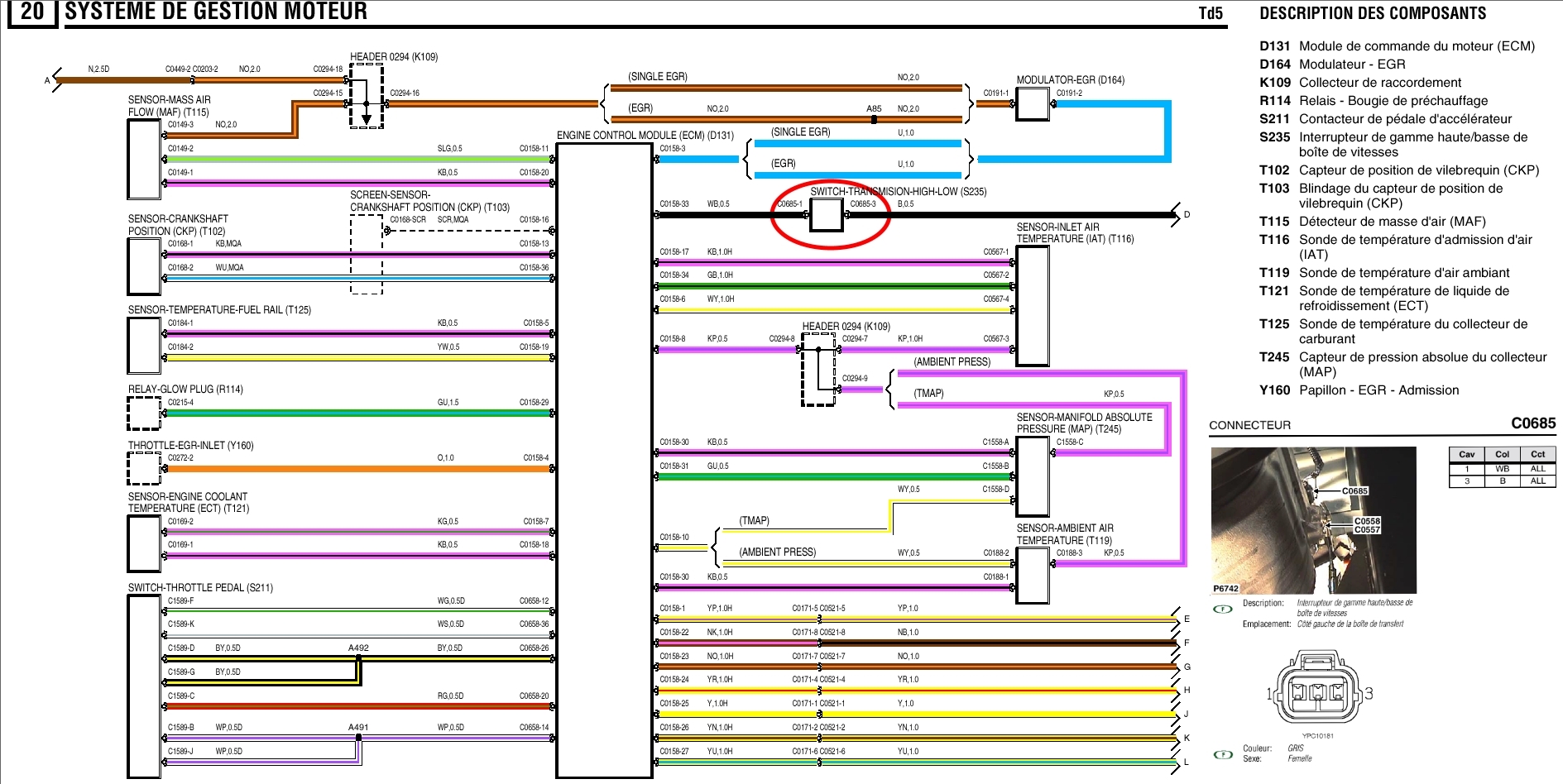

J ai entendu parler d un capteur sur la boîte qu il suffirait de débrancher pour rendre le td5 plus réactif!!!
Ce capteur servirait à ramollir les montées en régime en vitesse longue par souci de consommation alors qu en courte toute la puissance est dispo.
Es ce une réalité?
Si oui ou est il?
Es ce une réalité?
Si oui ou est il?
- Messages : 6211
Re: Capteur sur boîte ...
J'ai bien entendu parler de ce capteur, mais jamais comme pouvant intervenir sur les performances du land, seulement pour informer le calculateur de la position de la boite de transfert.
Mais, même si non, il est là.
Effectivement c'est le contacteur coutes/longues sur la boite de transfert. Je ne sais pas de quelle façon il agit sur le calculateur, mais ce qui est certain, c'est qu'il modifie le fonctionnement du potentiomètre de la pédale d'accélérateur. En longues, on n'utilise que 75% de la course de la pédale, alors qu'en courte on passe à 100%. Bref c'est plus nerveux en longues, et ça permet de plus facilement doser les gaz en courtes.
Suivant l'année il faut soit le déconnecter, soit mettre un shunt. L'intérêt c'est surtout de mieux pouvoir doser l'accélération à faible vitesse, en ville ou dans les bouchons par exemple. Ca limite le phénomène de saccades.
