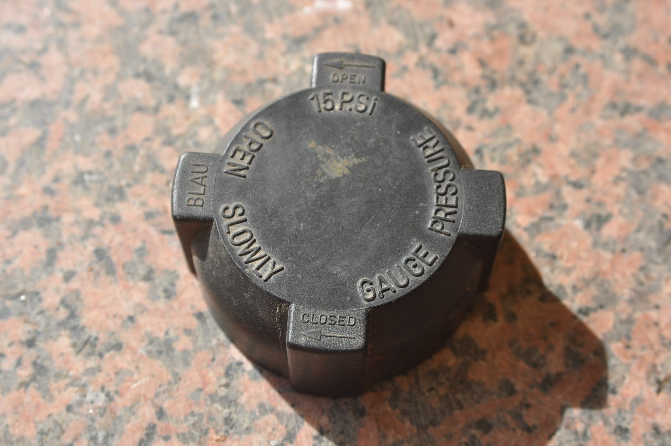

Il y en a toujours un peu, mais si le moteur n'est pas chaud, il n'y en a pas beaucoup, car c'est la température qui crée la pression. Sur le bouchon du vase d’expansion, il y a deux petites soupapes de décharge pour réguler la pression, les 4 "oreilles" du bouchon, permettent à l'air de sortir ou d'entrée dans vases via ces soupapes.
Est-ce OK de ce coté là ?
15 psi, cela fait 1 bar:
Tu nettoies les petites soupapes, leur ressort, et leur portée étanche, peut-être qu'il y en a une coincée en position ouverte, à cause de la crasse.
Le bouchon peut s'ouvrir à l'aide d'un petit tournevis pour enlever le joint:

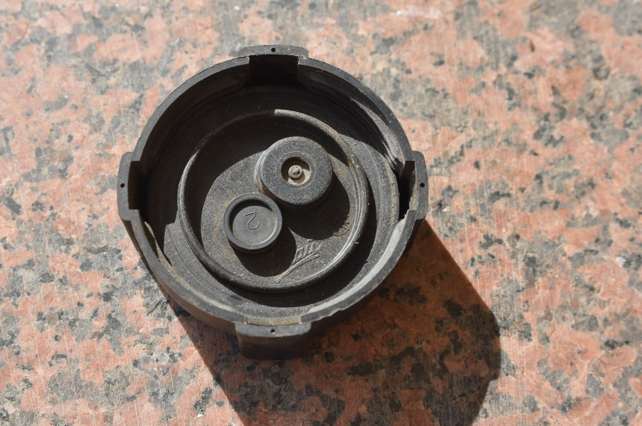

L'ensemble démonté:
On peut facilement envisager que des impuretés viennent perturber le bon fonctionnement des ressorts ou des petits joints de porté.
As pour aspiration, permet à l'air de retourner dans le vase lorsque le liquide refroidi et permet à l'air de s’échapper lorsque le liquide chauffe et donc qui "s'expanser" et que la pression devient supérieur a 1 bar, il faut protéger les radiateur, durites et autre raccord d'une pression trop importante.

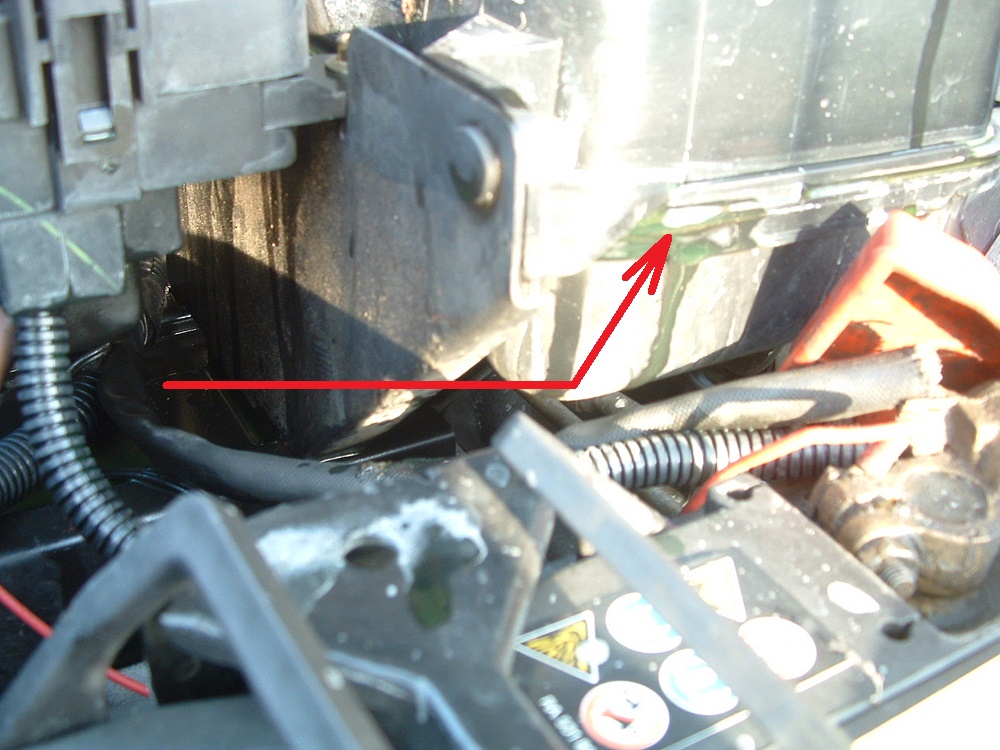

Re: Pas de pression dans le vase d'expansion

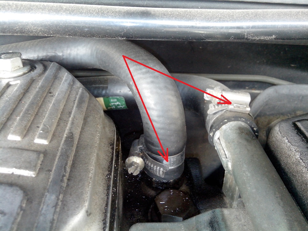

En l'absence de pression dans le vase d'expansion, vérifier aussi ces quelques points
La petite durite supérieure du radiateur

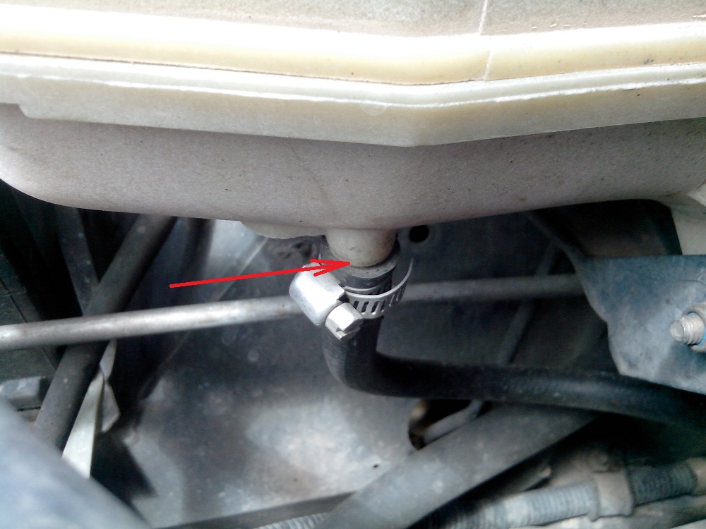

La petite durite inférieure du vase d'expansion
La grosse durite inférieure du vase d'expansion

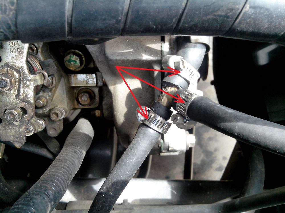

La grosse durite sur boitier thermostat

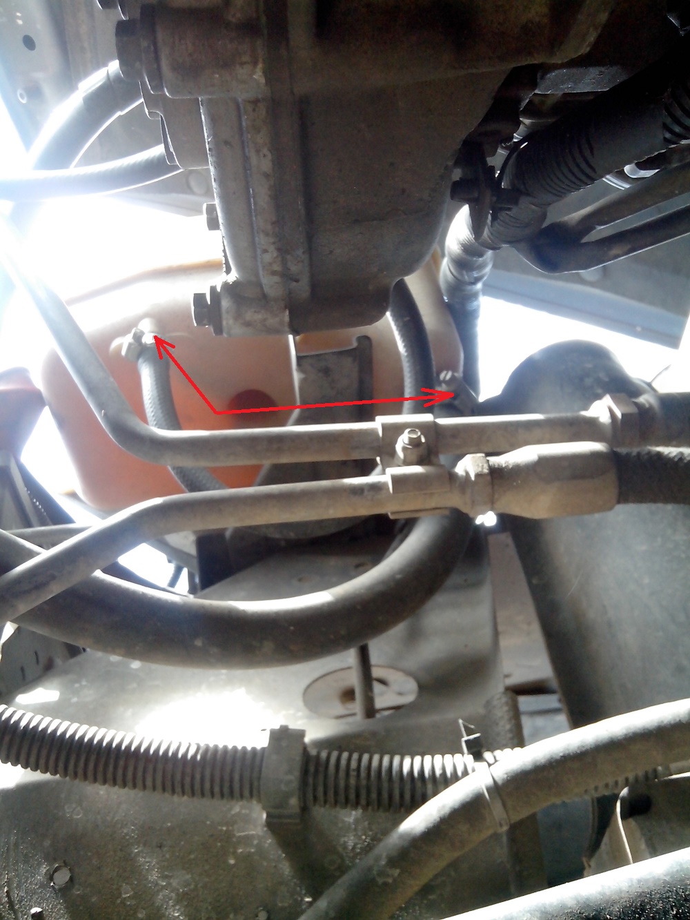

Ici les 2 durites (grosses et petites) vues par dessous le vase d'expansion
La petite durite sur boitier thermostat
La jonction des 2 moitiés hautes et basse du vase d'expansion
La grosse durite haute du radiateur
La durite basse du radiateur
Les trois durites connectées au venturi de purge automatique (remplacé chez moi par un té raccord gaz....depuis la rupture de ce bout de plastoc qui m'a fait perdre la quasi totalité du LDR sans que l'aiguille de température ne monte du moindre degré...)
Les colliers et durites qui partent de la culasse vers le radiateur de chauffage
le joint pistolet entre le support de pompe à eau et le bloc
toutes les pastilles de dessablage
le joint d'axe de pompe à eau
La durite by pass de la pompe à eau
La grosse durite de la pompe à eau
Les 2 durites et colliers sur le radiateur de chauffage
Le collier et la petite durite en provenance de la grosse durite du radiateur pour se raccorder en bout du tube à eau à l'avant de la culasse
