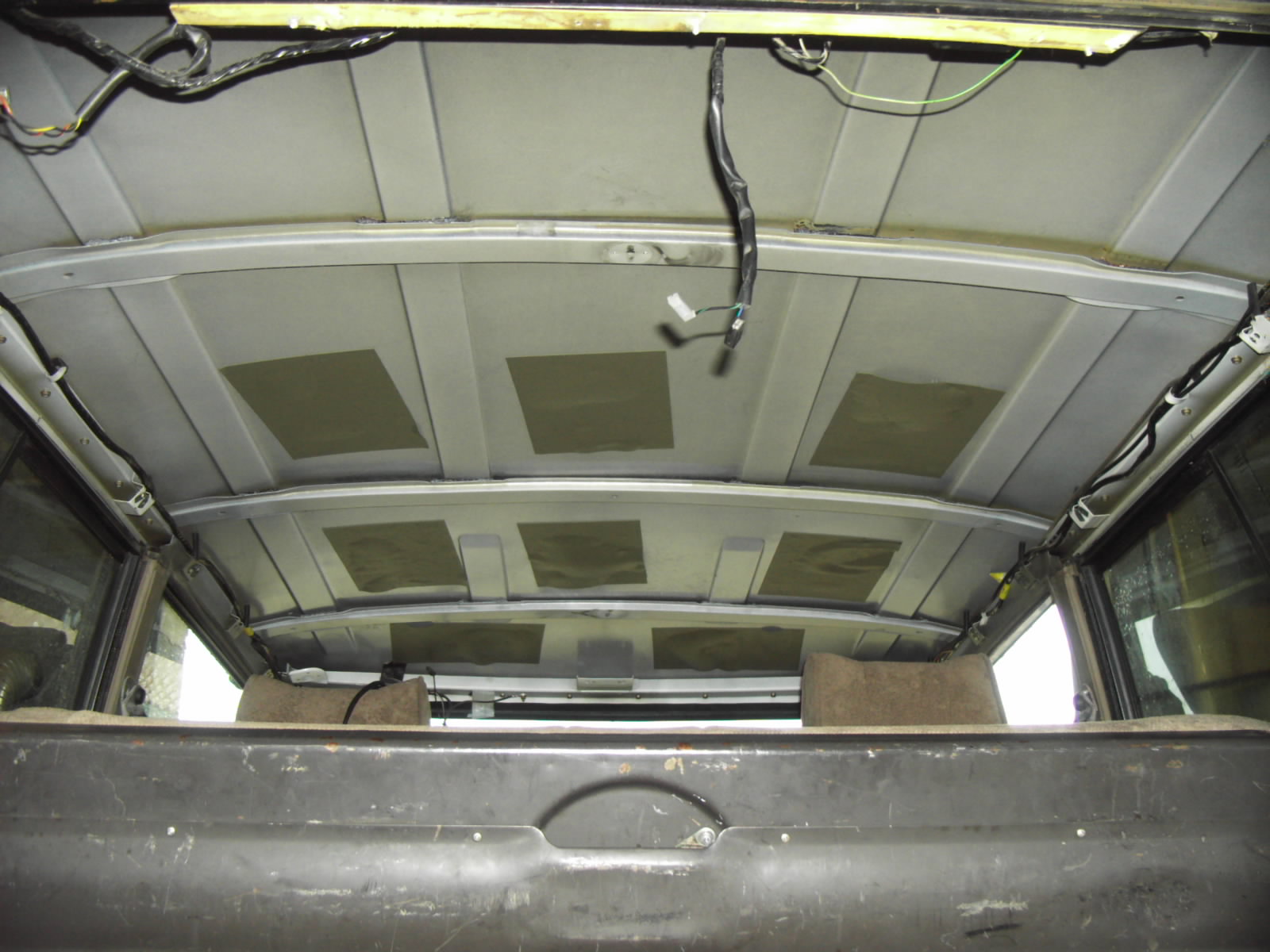

En ses temps froid et humide, j'ai donc décidé de refaire le ciel de toit de mon RR classic, car le tissus me tombait dessus et la retombé ou sont fixées les HP se cassé la figure.
J'ai commencé par démonter tous les accessoires, pare soleil, poignées ........ et me voilà prêt à sortir le ciel.

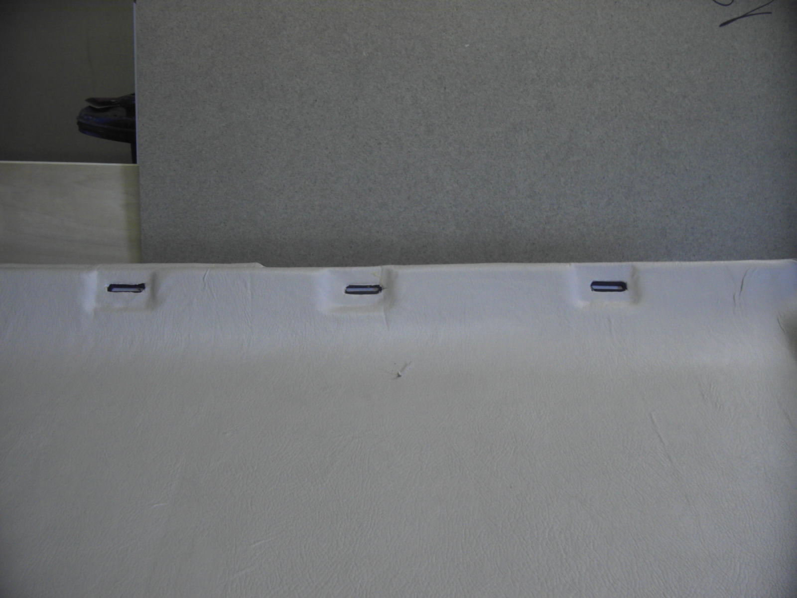

, pour la retombé des HP je l'ai carrément recréer en contre plaqué 3 millimètre (pour le poids) car il était complètement abimé et ne ce tenait plus.
En ce qui concerne le tissus, le trouvé avec une élasticité suffisante et de bonne largeur et que la colle utiliser ne passe pas au travers de celui-ci, donc après avoir fait le tour du magasin de tissus, pas beaucoup de choix sur le produit compatible :( , j'ai trouvé 1 seul tissu, du skaï (simili cuir) mais pas assez large, donc la solution est de faire 2 couleurs, pour ma par "Chocolat et beige".
Pour la colle, j'ai fais un essaie avec une colle néoprène en bombe mais le résultat n'était pas à la hauteur de mes espérances, alors je me suis tourné vers une colle néoprène contacte liquide.
Au boulot : :!: :!: :mrgreen: pour compenser la largeur du tissu je décide de faire une bande de 10 cm "chocolat" au milieu du ciel de toit
, attention !!! faire un double encollage sur le support (mousse polyester) passez une couche de colle sur le support puis laissez sécher 5 minutes, repasser une 2éme couche sur le support et une couche sur le tissu puis laisser sécher environ 5 minutes, la colle ne doit plus coller aux doigts. Pour le reste j’ai utilisé le skaï beige
ne pas coller plus de 30 centimètre à la fois , pour éviter que la colle ne déborde sur le tissu, posé un papier cache à la jonction des 2 tissus, un en retrait de 5 millimètre sur la bande chocolat et l’autre à fleur du bord du tissu beige et un carton sous le tissu à encoller
faite recouvrir le skaï beige de 5 millimètre sur la bande chocolat et couper le surplus au cutter.
Pour le collage, bien marouflé a la main en partant de l’intérieure vers l’extérieure du tissu en le tenant lever de l’autre main, pour éviter qu’il ne touche la colle (attention colle contacte) une fois coller, on ne décolle plus !!!!!!!!!! :sm1:
Une fois le skaï coller en parement, le retourner dessous sur environ 5 centimètre et le coller
idem pour la retombé des HP.
Une fois l’ensemble coller, reste à faire les entailles pour visser les poignées, pare soleil, plafonniers ………..
Et voila, un ciel de toit refait reste à le réinstaller dans le véhicule et le tour est joué.
