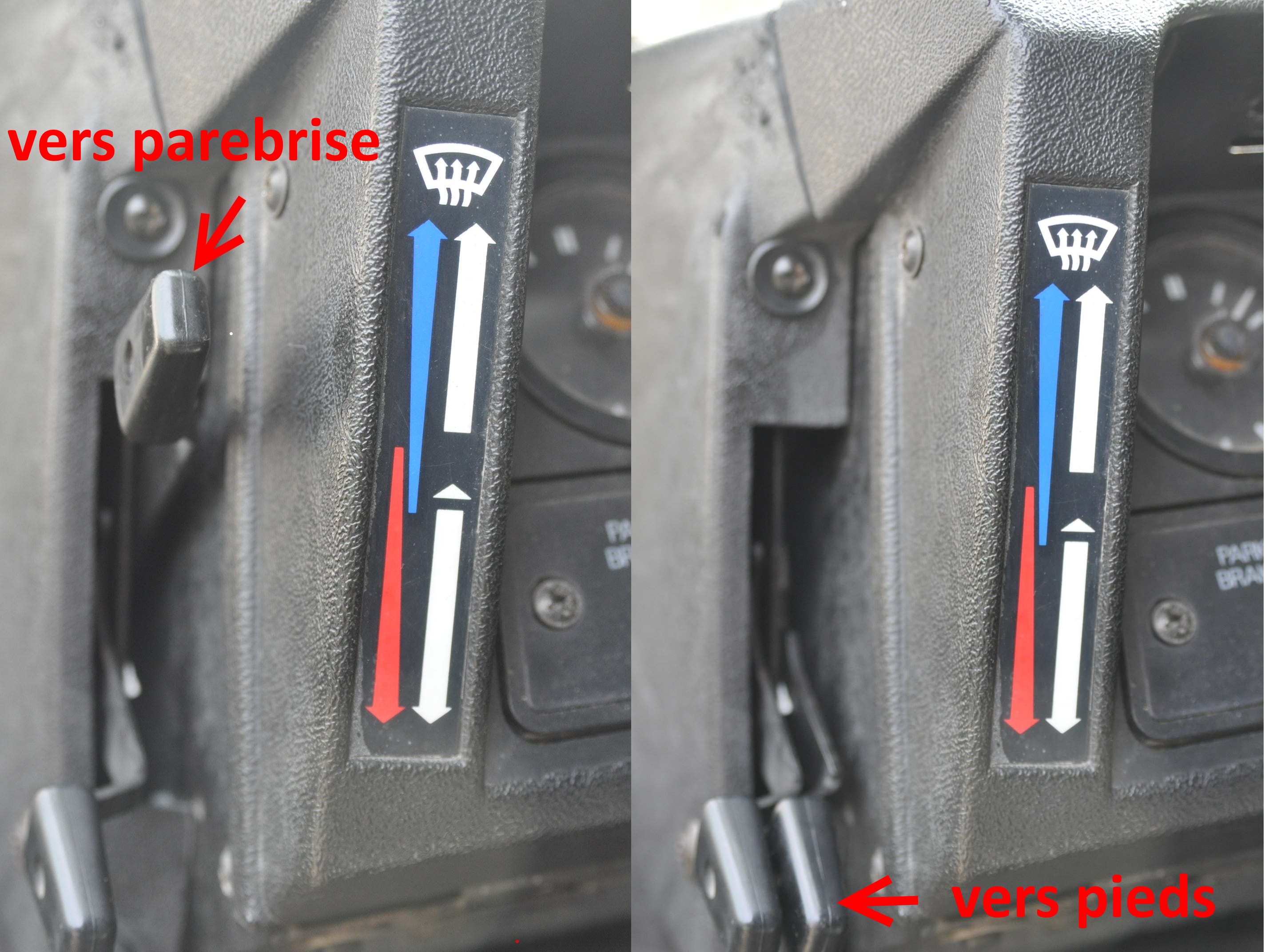

Le principe d'ouverture et de fermeture de ces trappes, solidaire du même axe et commandé simultanément par le même câble unique, sans possibilité de répartition gauche droite ( sauf a partir du def TD4), s'effectue par le petit levier de droite à gauche du tableau de bord.
Ce levier permet de pousser ou de tirer sur le câble de façon à manœuvrer les petites trappes suivant le principe du freinage d'un vélo, mais sans le système rappel et avec un câble rigide qui permet donc une "télécommande" de la position des trappes.
Donc clairement dans ton cas, les petites trappes ne sont plus commandées et ne s'ouvrent plus.
