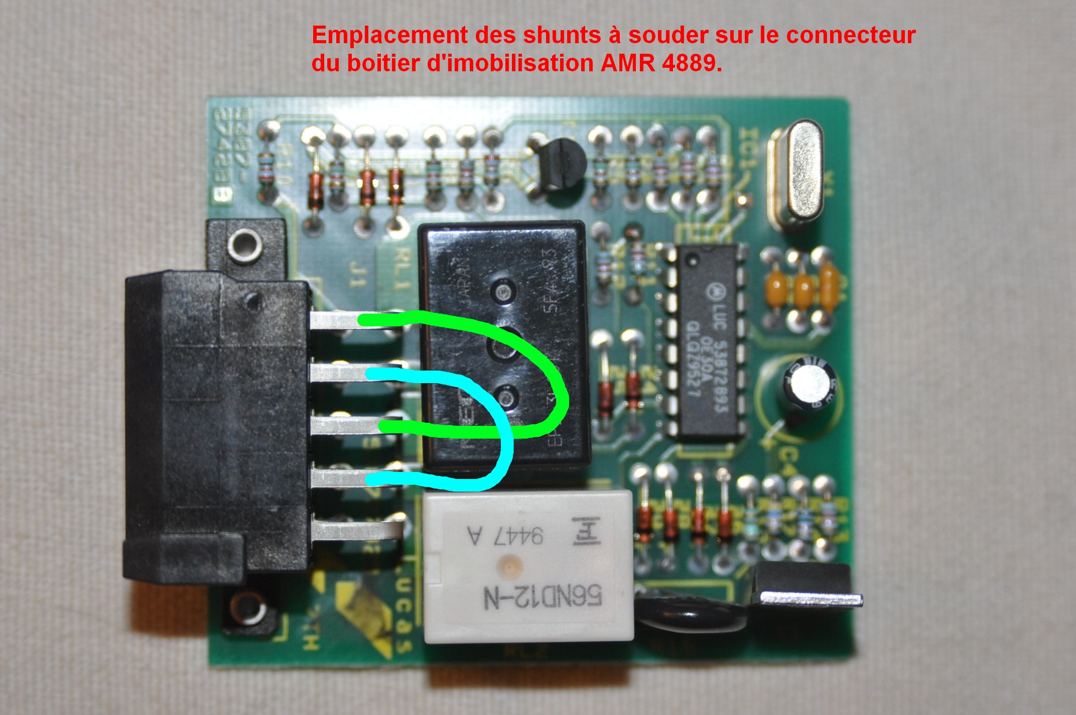

Ou une solution DIY en soudant deux fils fil dans le boitier, qui remplace les contacts du relais d’inhibition de l’électrovanne de pompe, et du relais d’inhibition de démarreur.

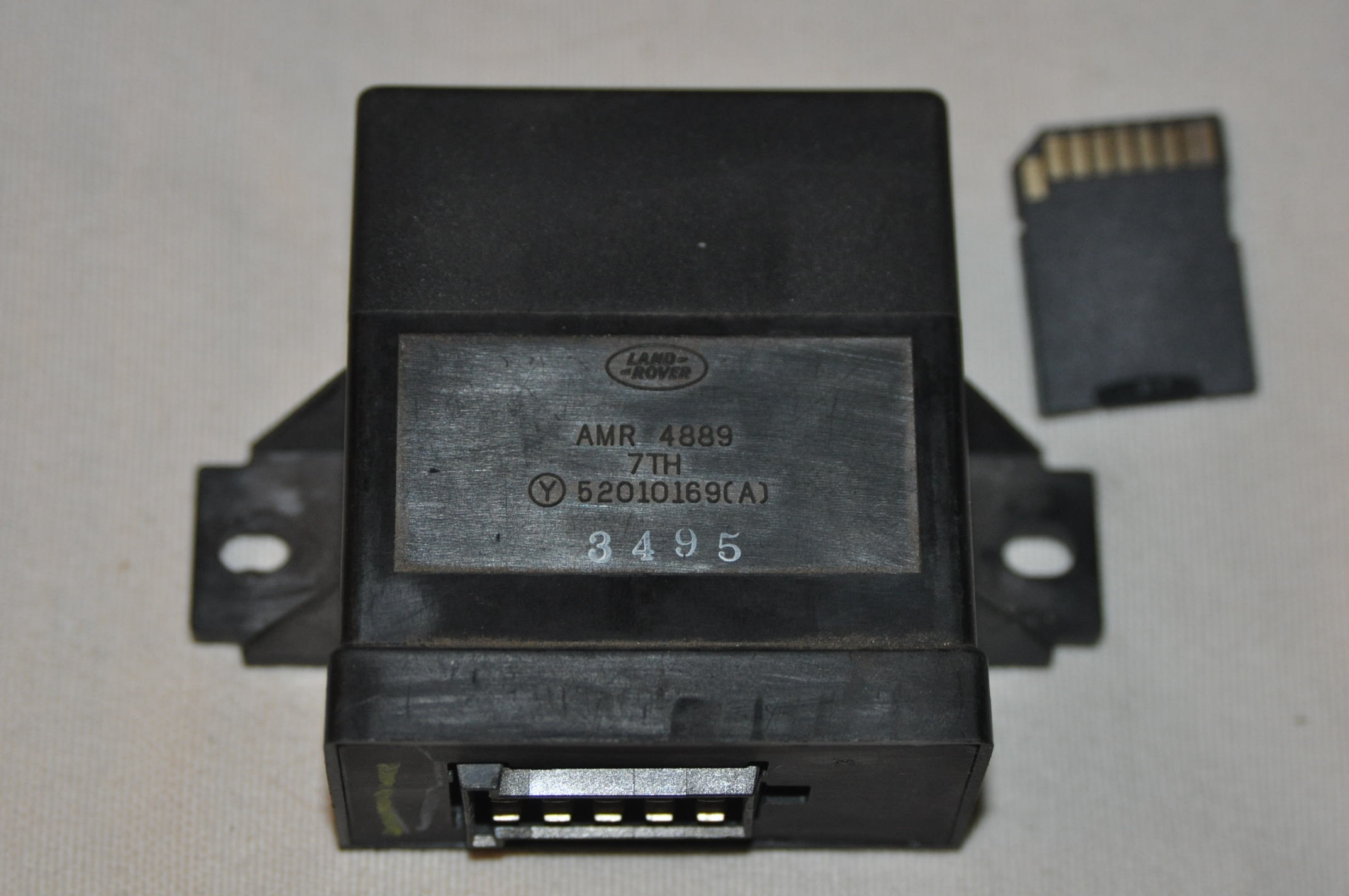

Sur les disco derrière les commandes de chauffage, qu'il faut démonter pour y accéder; et pour démonter les commandes de chauffage, il faut démonter ce qu'il y a autour, horloge, radio... Les spécialistes du Disco seront plus bavard que moi sur le sujet.
Est ce que j'ai l' alarme dessus ( sur le Disco ) ?
Je ne sais pas si tu as l'option alarme avec immobilisateur, c'est que toi qui peux nous le dire. Regarde derrière le cache à droite des pieds du passager, si tu as un boitier vert d'alarme avec deux connecteurs et derrière les commandes de chauffage si tu as le boitier noir AMR4889.
