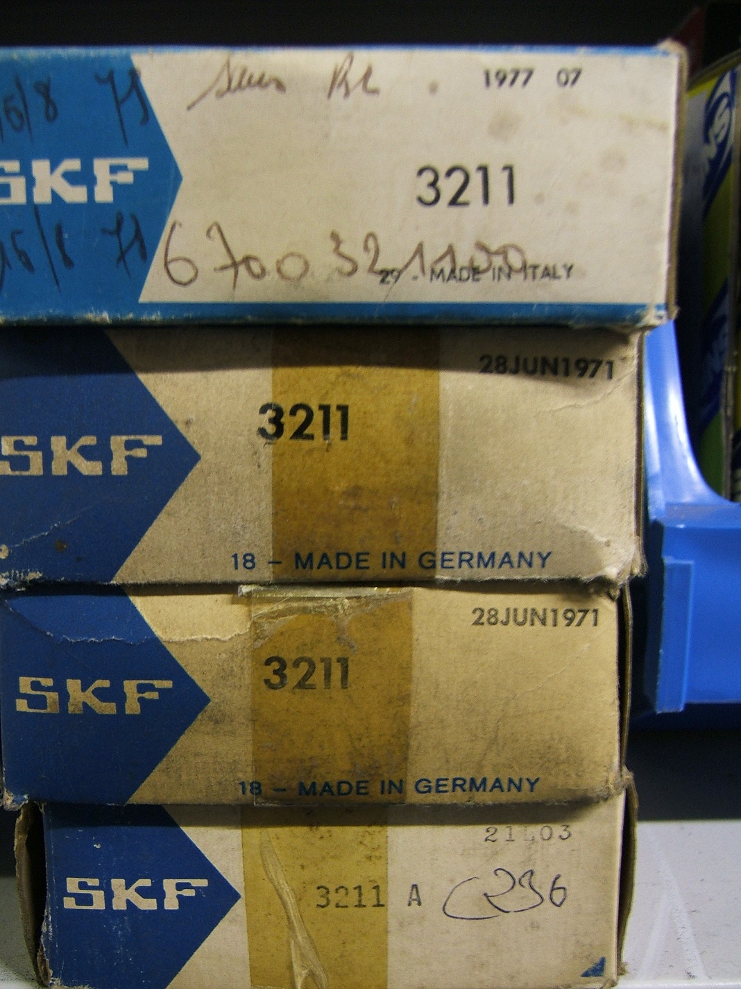

Messages : 13693
Re: Remplacement de la courroie de distribution sur 300TDI
Example de FISH :wink:
C'est dans l'industrie lourde...... heureusement qu'ils ne sont pas tous comme cela.
Notez les dates (celui du bas date de 1968), photo prise en 2007 :
