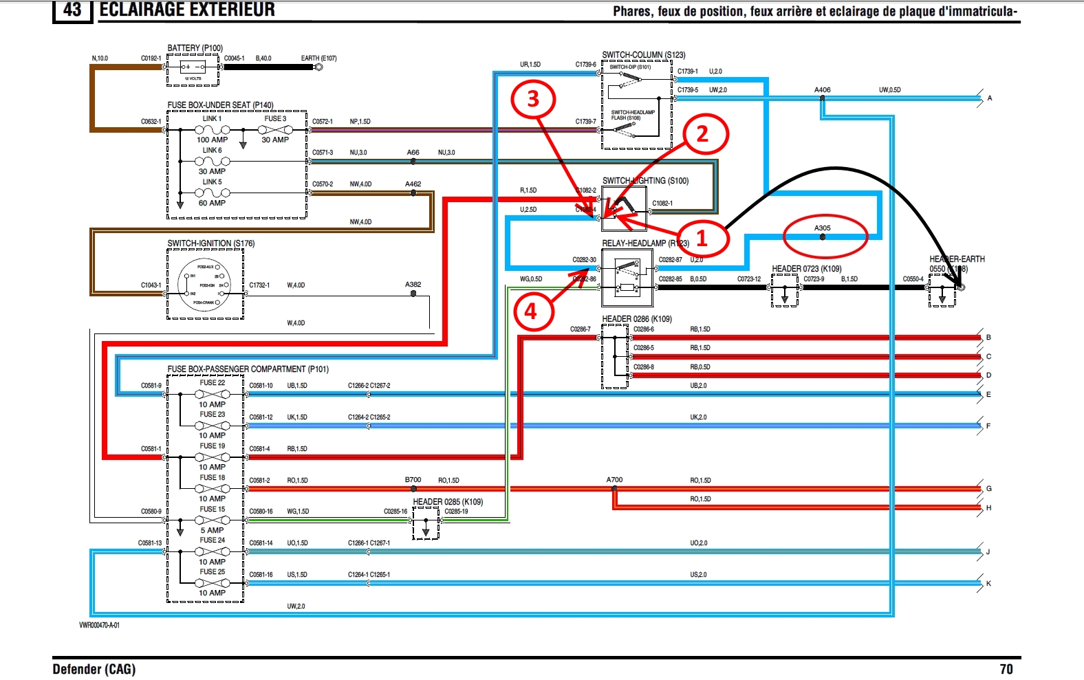

Donc dans ton cas, au depart petit commodo, contrôle qu'il y a bien le +12V permanent sur l'arrivé du fil marron.
Puis commute la position veilleuse, mesure du 12V sur le petit fil rouge. Là cela doit-être bon.
Et enfin on va piquer dans le vif du sujet en plaçant le commodo sur la position code/phare et en vérifiant la présence du +12 V sur le plot serti; riveté et soudé du fil bleu sur le petit commodo lui même. Autant de panne que de mode de liaison donc là, tu es en présence de trois défauts potentiels. :mrgreen:
Mesures:
Il n'est pas forcement évident de situer certain point de mesure sur le schéma, car par exemple le faisceau du petit commodo n'est pas vraiment représenter, il faut faire preuve d'imagination pour créer le lien entre théorie et pratique.
1) Si pas de 12V: sur le plot du fil bleu, le commodo neuf à un défaut (shitpart possible également).
Si 12V alors OK, on considérera ce point comme point de départ de la recherche du défaut sur le fil bleu.
2) Juste avant le connecteur, un peu comme sur la photo précédente, tu plantes cruellement ton aiguille, tu es autorisé à te venger des tracasseries que t'aura causé ce fil bleu. :twisted:
Toujours dans les mêmes conditions de mesure, sans contact puisqu'on est avant le relais d'extinction code/phare C0282.
Oui= 12V, OK on passe à la mesure suivante.3)
Non= 0V le problème est sur le petit faisceau du commodo, donc action: soit, retour à l'envoyeur, ou, bricolage du fil sur cette portion.
3) Plante ton aiguille juste après le connecteur femelle du faisceau.
Oui= 12V, OK on passe à la mesure suivante.4)
Non= 0V, contrôle le sertissage du connecteur, il s'est peut-être arraché lors d'un démontage précédent. La cosse femelle est peut-être cassée ou oxydée à l'intérieur...
4) Là, je ne te laisse pas le choix, il faut enlever le support du relais de son crochet, c'est relativement facile, il suffit de le glisser, il y a juste un point dur de verrouillage à passer, puis enlever le relais de son support. Tu le retourne, et tu piques le fil a quelques centimètre du support du relais.
Oui= 12V, alors c'est le support du relais qui a un problème, et qu'il faut donc inspecter, cosse cassé, sertissage; oxydation; plastique fondu cosse enfoncé car déclipsée à l'intérieur...
Non= 0V il y a une coupure sur le fil bleu quelque part dans le faisceau entre le connecteur du petit commodo et le support de relais.
Là, il faut pister le fil bleu dans le gros toron de fil pas évident ou chance si c'est dans les 10cm avant de se noyer dans la masse des fils.
Donc

Tu m'as dit que, du relais, le 12v revenait au Gd comodo et, de là, aux phares ; Sur le grand comodo, j'ai bien du 12v à la pinuche du fil bleu. Il faudrait donc tester le fil qui va du Gd comodo aux phares ; je ne sais pas le trouver sur ton schéma : quel est-il ?
Re: Probleme de codes , Phares defender 300tdi
colombin a écrit :Sur le grand comodo, j'ai bien du 12v à la pinuche du fil bleu. Il faudrait donc tester le fil qui va du Gd comodo aux phares
Ah, il y a du progrès, c'est bon ça!
Le fil commun au phare gauche et droit entre le grand commodo et leur fusible est le bleu liseré blanc. Contrôle qu'en position phare que tu as bien du 12v sur leur fusible respectif.
Pour les codes, c'est le fil bleu liseré rouge. Pareil contrôle le 12v sur le porte fusible des codes en position code avec le contact si le relais fonctionne ou sans le contact si tu as mis un fil sur le support du relais.

Pour nous faciliter la conversation, deux schémas regroupés sur une seul feuille afin d'avoir l'ensemble du système sous les yeux.
Suppression du DIM-DIP, qui est une option spécifiquement anglaise, souvent sur les land français à la place, sur le support de ce relais spécial, on trouve un shunt bleu liseré rouge, (symbolisé sur le schéma). ou sur les version plus moderne a partir du 300 un boitier rouge de relais ( Lucas 13DA) avec dedans un shunt en cuivre.

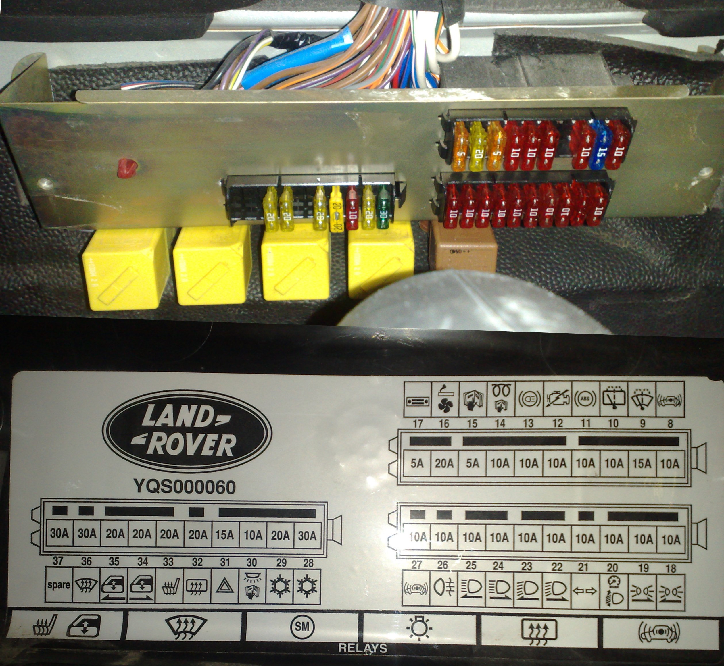

Est ce que ton tableau de fusible ressemble à celui là ?
Et le petit sous le siège passager à celui là ?

Si je branche une ampoule : la tension tombe à 0V
donc effectivement, contact faible sur la ligne entre le fusible 6 de 30 A sous le siège passager et le connecteur du petit commodo.
La même ampoule fonctionne au borne de la batterie
OK
Je ne comprend pas : est ce que cela peut être un mauvais contact au niveau de C0287 (IL est où ?) qui expliquerait le 12V à vide et l'effondrement dès que charge (un peu comme lorsque une cosse de batterie est sulfatée ?!)
Exactement, une connexion oxydée. J'avais fait une petite métaphore pour expliquer le principe de la mesure qui ne nécessite qu'un très faible courant.
Déjà il faut partir de ce qui est facilement accessible, car les collecteurs de raccordement son généralement un peu difficile d’accès.
Contrôle l'état du fusible 6 de 30 A. Il est possible qu'il est chauffé ou que son support soit oxydé ou que les vis soit desserrées.
Un exemple de ce que tu peux trouver. Même que là, la valeur du fusible link 6 n'est pas la bonne, 40A au lieu de 30 A, au passage les fusibles marqués "LINK" sur les schémas, sont ceux qui sont visés.
Ensuite, ce petit boitier de fusible sous le siège passager, il te faut le deviser et le retourner pour regarder l'état de la cosse 3 du connecteur C0571, qui peut également présenter un défaut de serrage, d'oxydation, de brulure...
Bon, après si tout ça est OK, ben il faut aller à la pêche de C0287. Certes il n'est pas de toute fraicheur, mais c'est un exemple de ce a quoi tu peux t'attendre.
