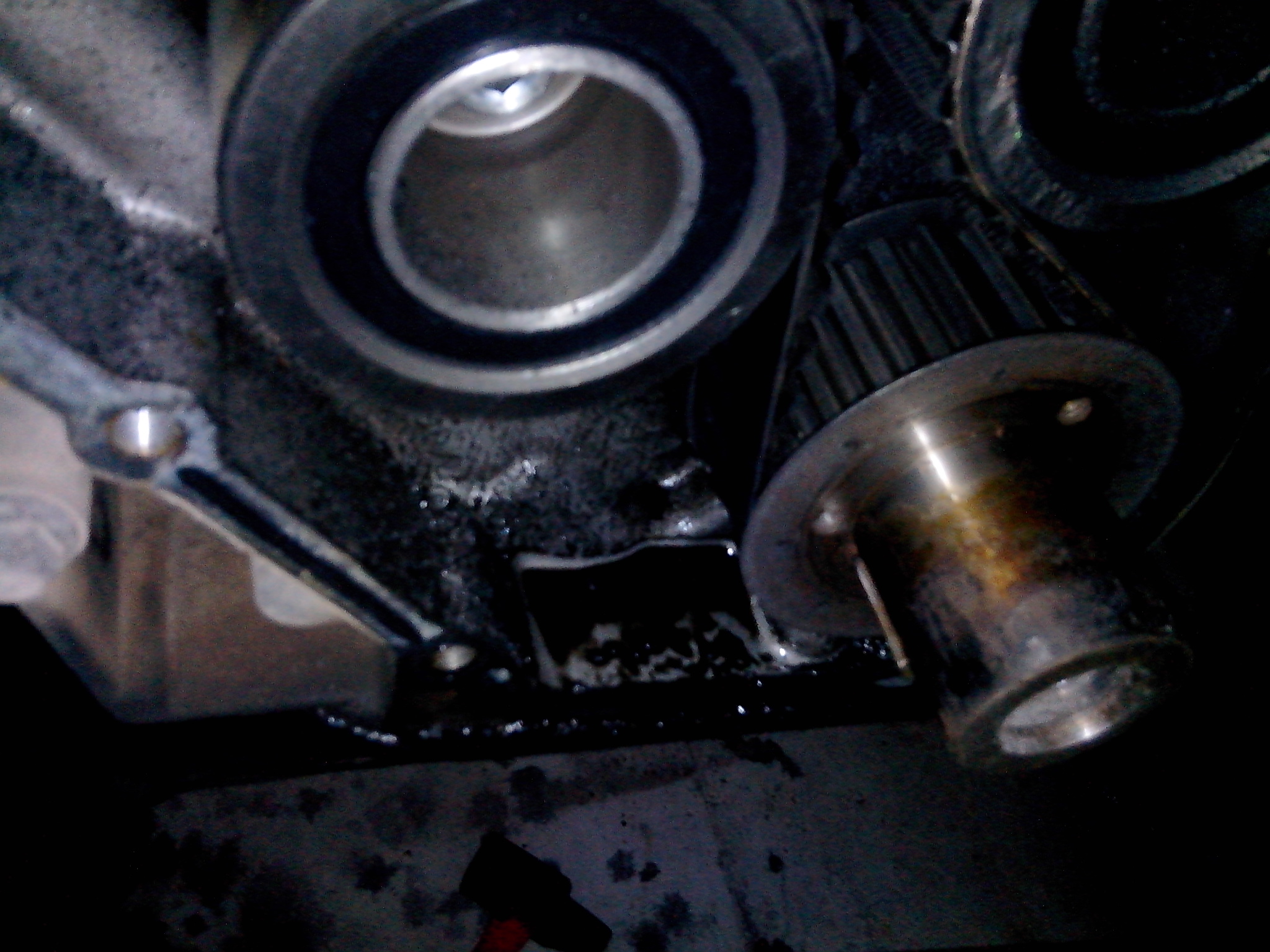

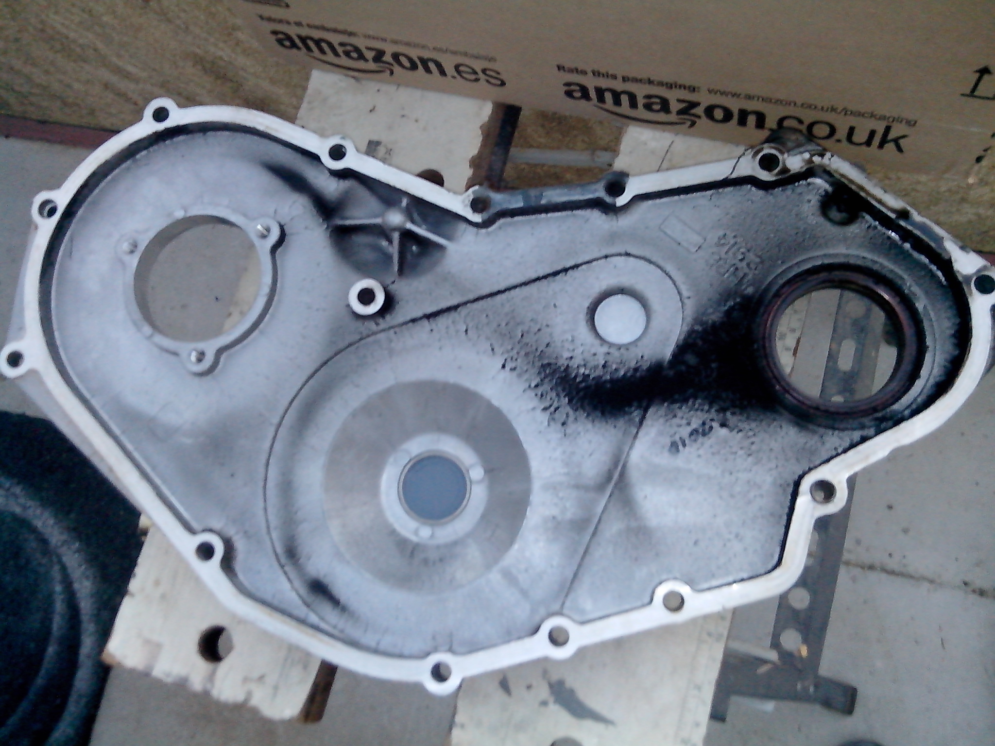

aujourd'hui, j'ai déposé le carter de distri, elle a 86000 kms
comparé à la dernière fois ou la distri n'avait parcourue que 50000 voir ici
ça c'est plutôt mieux passé pour la courroie. Pour le spi du vilo par contre c'est guère mieux même si c'est pas méchant
bonne nuit
bonne nuit
