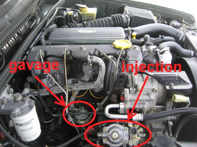

J'ai eu JP Land au tel, il me conseille de changer ma pompe de GO (celle sur le moteur) pour voir, car comme en pompant j'ai rien qui monte...
Ton garagiste parle de la pompe d'amorssage? Ou ou de la pompe a gasoil?

jmiland a écrit :bah c'est la même non ?
Pcq sur la boite avec la pièce de rechange (la pompe avec le petit levier à pomper), y'a marqué "Fuel pump" :)
Pardon me suis mal exprimé, je croyais que tu parlais de la PI. :wink:

jmiland a écrit :Ah bah de toute façon je suis pas sur du lexique :)
entre pompe de gavage, pompe à gasoil et pompe d'amorçage maintenant...tout ça c'est pareil non ?
Oui et non,
Pompe de gavage = pompe d'amorçage = pompe de relevage = la "petite pompe à GO".
Pompe à injection = pompe à gasoil = pompe haute pression.
Effectivement, il y a risque de confusion.
