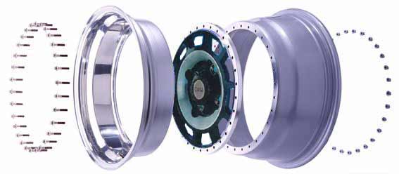

Je rebondis sur ce sujet après avoir lu les 10 pages de ce poste. Je n'ai malheureusement pas trouvé de réponse à ma question.
Je possède des jantes modular 16x8 avec une monte cooper STT en 265 75R16.
Malgré le déport de la jante modular je ressens un frottement au moment d'un braquage complet de la roue. Je pense donc me diriger vers la solution de l'élargisseur de voie.
J'ai trouvé des élargisseurs en alu de 30mm, 40mm et 55mm. Je ne sais pas vers quelle dimension me tourner ayant déjà un déport avec la jante modular. Y aurait-il un risque à cumuler le déport de la jante modular avec un élargisseur de voie de 55mm par exemple?
merci pour votre aide.

okan a écrit :Y aurait-il un risque à cumuler le déport de la jante modular avec un élargisseur de voie de 55mm par exemple
Oui, pour tes roulement de roues....et un risque pour toi car tu modifies la géométrie des trains donc le comportement du véhicule.
Il est en général préférable d'adapter la dimension des pneus....en restant sur des tailles homologuées, c'est pas le choix qui manque.

Merci de ta réponse, mais tu reprenais l'exemple de ma question avec un élargisseur de 55mm. Dans ce cas qu'en est-il avec un élargisseur de 40mm ou 30mm? Et il me semble que le 265 75 16 reste une monte homologuée pour le defender non?
Defender 110
Re: Savoir lire les jantes et FAQ sur les jantes
okan a écrit :Dans ce cas qu'en est-il avec un élargisseur de 40mm ou 30mm?
Je ne vois aucun intérêt à utiliser des accessoires tels que les élargisseurs de voies quelle qu'en soit les dimensions . L'idée même que des gros pneus suffisent à eux seuls à améliorer les qualités TT d'un véhicule ne peut trouver sa raison d'être que dans les magazines...dont le but réel est de faire dépenser de l'argent au consommateur :mrgreen:
l'argument ? une esthétique discutable (mode du pseudo baroudeur :mrgreen: ) qui masque le vrai problème posé:
"Comment améliorer les capacités de franchissement du def déjà impressionnantes pour un utilisateur même expérimenté tout en restant en règle".
Aussi, pour les améliorer de manière effective, il est beaucoup plus judicieux d'agir sur les paramètres liées à la suspension: _couple ressort/ amortisseur _barres anti roulis _profil des pneus.
Les ré-hausses quand à elles (autre possibilité pour aider à l'adoption de pneus de grosses dimensions) sont néfastes pour la transmission et sauf à utiliser des pièces spécialement conçues pour maintenir les valeurs de la géométrie du véhicule (tirants spéciaux, doubles cardans etc), elles ont l’inconvénient de remonter le centre de gravité ce qui rend le véhicule délicat dans les dévers ce qui est contraire à l’objectif recherché .
Mais bon si c'est pour une question d'apparence que tu souhaites monter ces dimensions non homologuées c'est ton droit le plus absolu :mrgreen:
okan a écrit :Et il me semble que le 265 75 16 reste une monte homologuée pour le defender non
oui et ils se montent sans élargisseurs de voie et tes roulements de roues et tes pivots te diront merci :wink:
