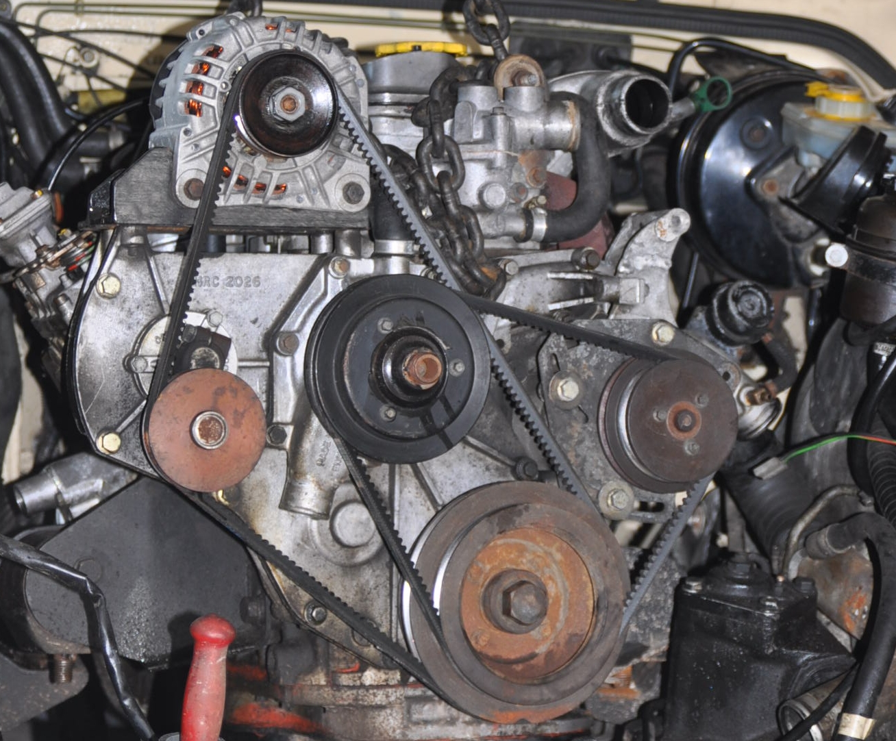

Voilà une bonne question, merci kebir de l'avoir soulevé. Je tourne autour depuis un moment.
Sur le 200tdi montage d'un support bricolé sur le support de clim, le principe est presque le même que celui de Gwin lewis, suaf que sur le sien c'est l'alternateur qui est pivotant pour la tension, alors que j'avais repris le système de tension de courroie de clim. Celui de Gwin Lewis pour le 200tdi, un peu plus compliqué que deux cornières soudées entre elles Au passage son modèle pour le 300Tdi ou on peut remarquer la patte de tension. Pour ma part, les entres axes du support de clim du 200 n'étant pas les mêmes, je referai le système des deux cornières soudées et la tension par un tendeur de courroie de clim du 300 et une courroie plate. J'ai tout, manque juste le temps. Remarques générales.
On peut très bien charger une batterie de 120A/h avec le plus petit des alternateurs, ou charger une batterie de moto avec un alternateur capable de débiter 120A.
La capacité de la batterie en A/h, n'a rien a voir avec ce que peut débiter l'alternateur en ampère.
Un alternateur ne débitera qu'a la demande.
Lorsqu'un alternateur débite, il est énergivore, remarquer la baisse de régime lors de la mise en route d'une clim, cela tire sur la courroie...

Salut, j'ai vu qu'il existe des kits de doublage d'alternateur.kebir31 a écrit :Pour un petit projet que j'ai en cours, et je vais avoir besoin de pas mal d'électricité.
En l'occurrence cela concerne le TD5, et voici ce que le gars explique ("XAV8" de chez XS OFFROAD). Je le cite :
"1. L'alternateur principal d'origine du TD5 delivre 120 amp, il est placé assez bas sur le moteur et déconne souvent à cause des bains de boue
2. L'alternateur principal est couplé avec la pompe à vide donc le remplacer par un seul gros complique de suite le montage
3. La probabilité de tomber en panne avec 2 alternateurs (surtout avec 1 bien en haut) est très faible
4. Le montage est fait de façon à travailler avec un second alternateur de Range V8 standard et une courroie de TD5 avec clim standard aussi. Donc facile pour trouver des pièces de rechange et surtout facile de revenir en origine
5. Le second alternateur peut être "débrayé" juste en montant la courroie origine sans clim
6. La charge totale est de 220 amp ... ce qui est suffisant même avec un bi-moteur
Enfin ce montage permet de charger à 220 amp une batterie unique de 214 Amp/h" [NB : grosse batterie type Odyssey PC1800 ]
Cf : http://4x4xsoffroad.free.fr/catalogue.pdf
