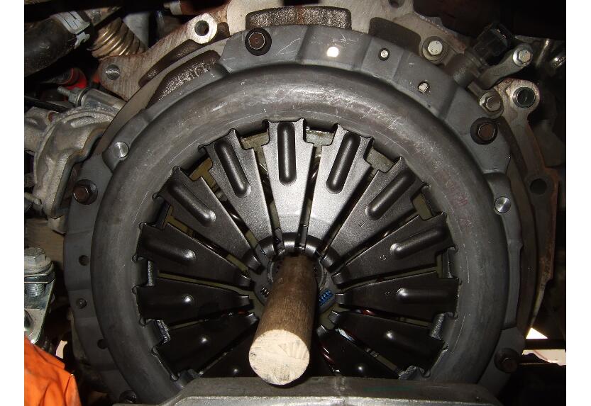

Le roulement n'a pas de bague intérieure, c'est direct sur les rouleaux. L'axe de la boite a un diamètre de 15 mm.GuiWind a écrit :Quel est le diamètre (bague intérieur ) du roulement à extraire ?
Je me suis fabriqué un centreur maison en tournant un morceau de bois suivant les côtes de l'outil officiel (fournies plus haut par Cyriland), il rentre pile-poil donc ces 15mm sont bons et correspondent bien au diamètre intérieur... Ce que je ne comprends pas (et j'aime pas avancer en aveugle), c'est la phrase du manuel où il est écrit "à l'aide d'un outil approprié, briser le roulement pilote". Ensuite, il faut le retirer avec l'outil spécial. Mais c'est quoi qu'il faut briser exactement ? Le "fond" ? ...
C'est un peu pour ça que j'attends de recevoir la pièce.
Pascal.

Bon, voilà la fin de l'histoire...
Roulement pilote reçu en fin de semaine dernière, remontage dans le WE.
1 - Extraction du roulement pilote avec l'outil-sensé-être-celui-qui-va-bien de chez Ford (en prêt).
Grand moment de solitude... Le manuel dit de "briser" ce roulement. En fait, dans la version anglaise, c'est perçer ("break through"). J'attaque donc, tout confiant, à la perceuse : à peine quelques rayures au fond, et pas de place pour avoir réellement la possibilité de bien appuyer sur la machine. J'ai un peu tout essayé, différents types de foret, marteau avec "burin", mais, avec la peur d'abimer, c'est un peu le désespoir...
En fait, l(outil spécial traverse le roulement pour prendre appuie derrière. Ne pouvant pas l'abimer, je transforme le tout en un extracteur maison et là, miracle, ça vient ! (la cornière acier de 4mm a quand même plié...) 2- La voie est libre, on remonte le nouveau roulement (au marteau, avec une cale qui va bien : une vieille cuvette de croisillon).
3- Mise en place et centrage de l'ensemble disque-plateau. 4- Serrage (en croix) du plateau. Petite vérif du centrage : 5- Remise en place de la boite. Là, je dois dire que je m'angoissais un peu, mais c'est finalement assez facile. Les deux crics rouleurs sous le support permettent en réaligner sur deux axes, et comme j'avais fait les barres de supports plus larges que le Def, on peut, avec le pied et sans forcer, pivoter sur le troisième axe pour rattraper une éventuelle rotation (ce qui fut mon cas). J'ai utilisé un guidage avec deux longs boulons pour bien assuré la manoeuvre. 6- On remonte tout dans l'ordre inverse du démontage, mais comme on sait où on va, c'est plus rapide !
7- On purge l'embrayage.
Encore un grand moment de solitude ! Après vingt minutes d'essais infructueux par la méthode que je croyais classique et adaptée, la pédale restait molle...
Après lecture du forum, voici la méthode que j'ai appliqué :
- une première "mise en pression" du reservoir de liquide (avec un vieux tuyau d'air branché sur le compresseur (à 1-1,5 bar), coupé bien droit et juste plaqué sur la mise à l'air du bouchon). Cela suffit pour "amorcer" le circuit.
- branchement d'un tuyau transparent sur le purgeur d'embrayage, mais on le faisant partir vers le haut (je l'ai fixé à la galerie).
- purge classique du circuit, le liquide remontant bien dans le tuyau, il n'y a plus de prise d'air qui peut se faire.
Et là, ça marche très vite !
Au bilan, je peux dire qu'un bleu comme moi peut sans problème s'attaquer à un changement d'embrayage. La pratique démystifie bien tout ça et l'étape la plus "impressionnante" (le désaccouplage moteur-boites) passe sans trop de soucis. Si cela peut servir à certains, je conseille de ne pas bloquer le moteur "à l'horizontale" comme je l'ai fait au départ (je rappelle qu'une étape du manuel demande d'attacher l'avant du moteur...) : cela gêne la descente de la boite et, à mon avis, vu le peu de recul possible "dans l'axe', cela rendrait aussi le remontage très problèmatique. il faut au contraire le laisser légèrement basculer vers l'arrière. En le faisant, je me suis rendu compte que la traverse est beaucoup moins gênante.

Re: Embrayage TD4
Salut, le mien n'a fait aucun bruit de "clac-clac" pendant 60 000 km, ce qui le rend aujourd'hui d'autant plus agricole en termes de bruit au ralenti. Mais bon, si ça n'a aucune implication autre que de m'agacer l'ouïe, cela me laisse le choix : ne rien faire... ou faire une réparation dont tu dis qu'elle n'empêchera pas le bruit de se reproduirenanard833 a écrit :Salut,
Sur mon 300, que ce soit le Valéo (226000) ou le B&b (150000) , ils ont toujours " claqué " au ralenti pédale d'embrayage relachée.
AMHA les bruits ne viennent pas que des ressorts du moyeu du disque, c'est pourquoi les bruits persistent quels que soient le kit monté....
NB : d'après un mécanicien indépendant que j'ai contacté la réfection d'embrayage sur le TD4 pourrait se faire en 6 heures x 80 de l'heure, au lieu des 10 heures beaucoup plus chères annoncées chez LR.
