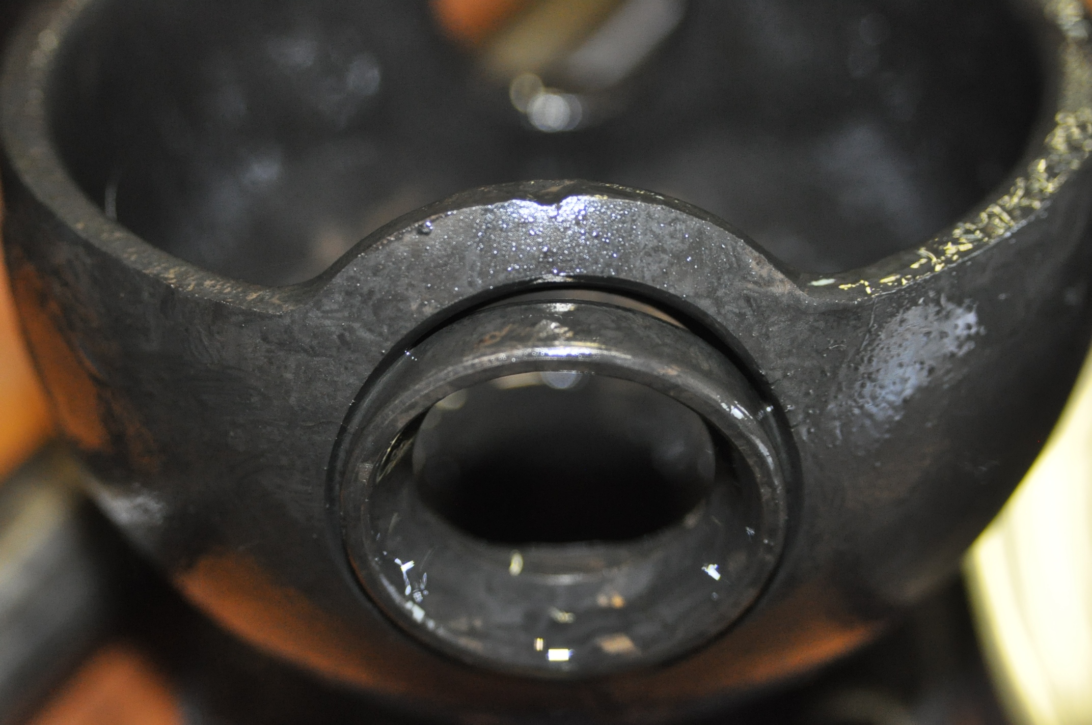

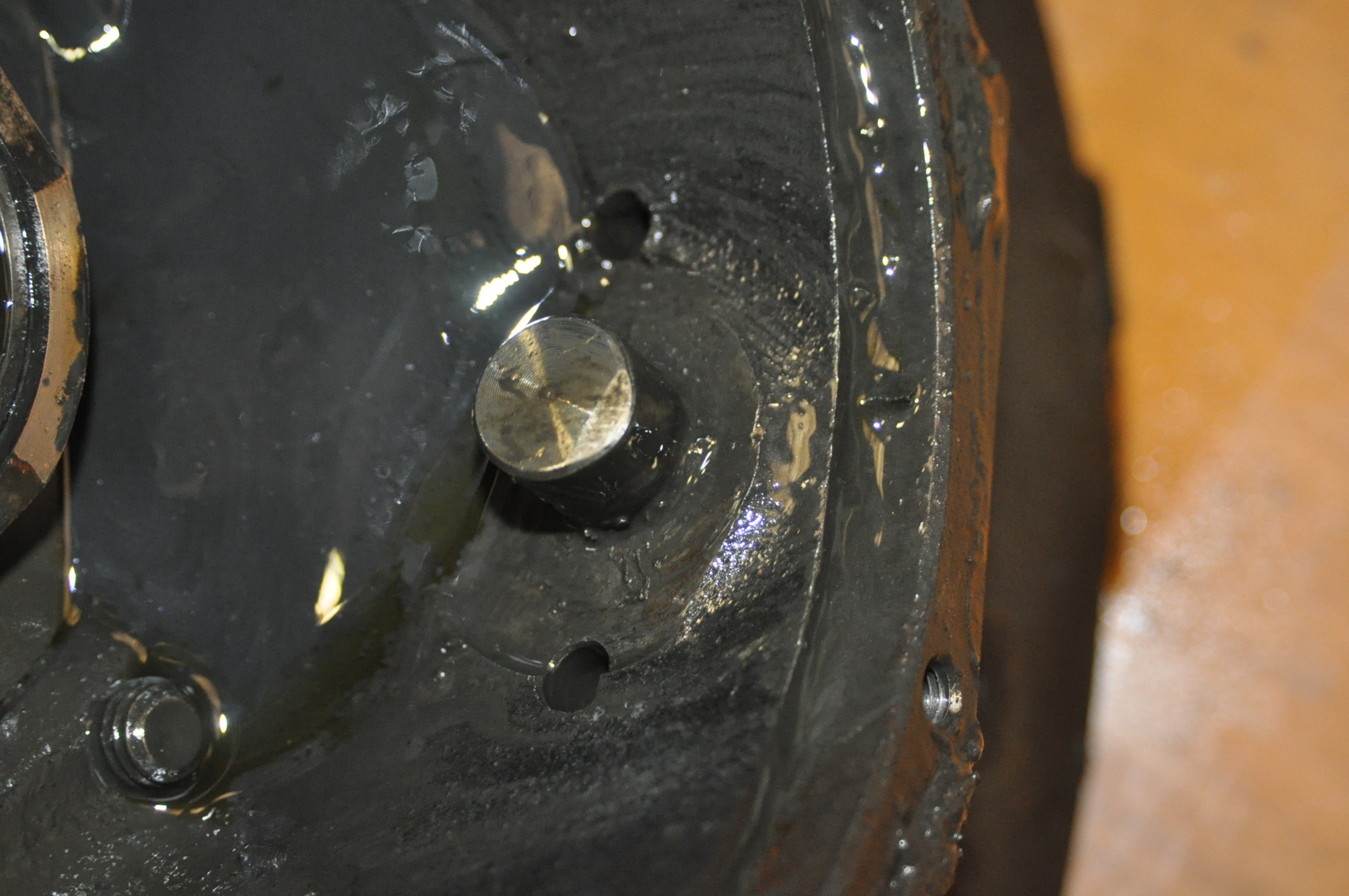

Plus vicieux: Le bol, ou plutôt le manque de bol... :mrgreen:
Son pivot...
