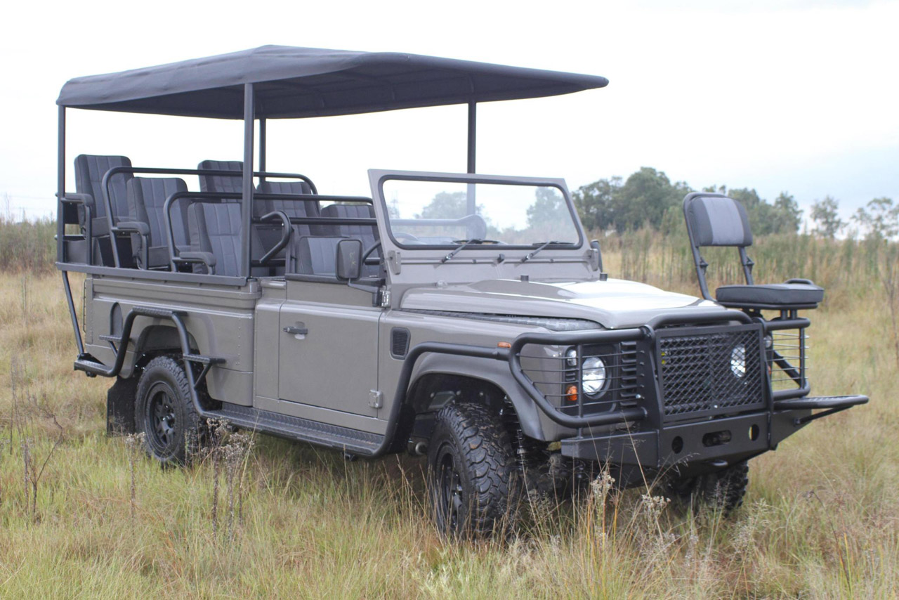

Pour le moment, tu peux déjà trouver un Def, chez LR Afrique du Sud, avec un moteur axeon :mrgreen: Pour la visite des parcs sans déranger les animaux :D
Ajout par Klug : http://www.axeon.com/News-and-Events/Ne ... ender.aspx
