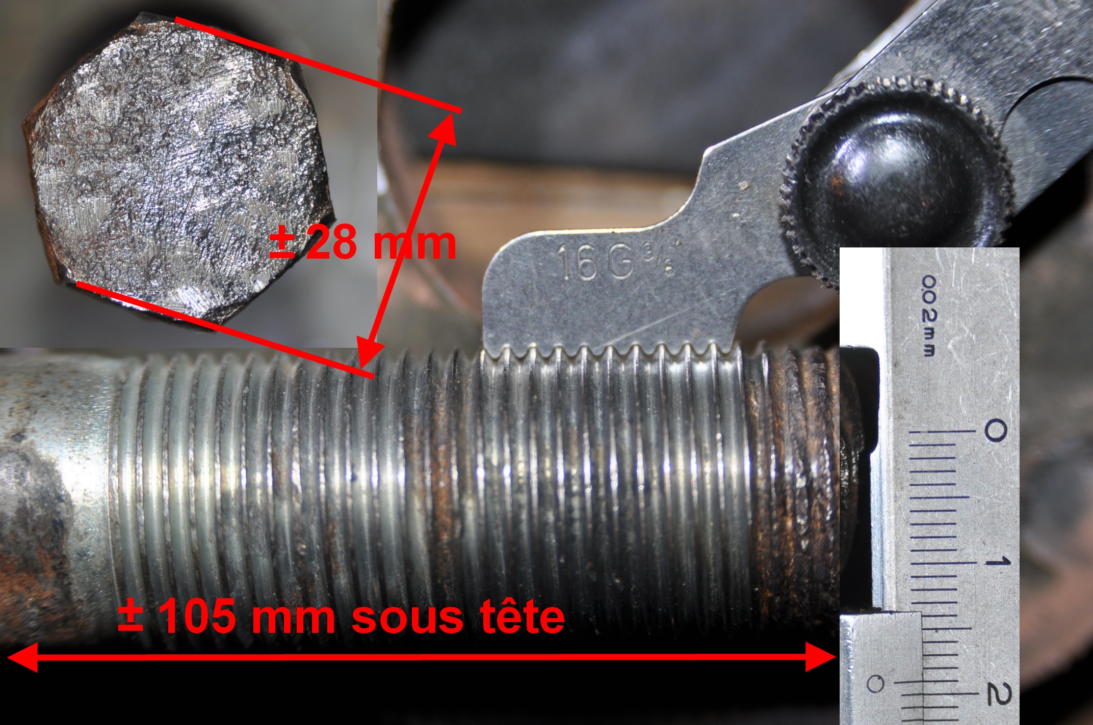

Bon celle ci pour lui lire la tête... Voila le casse tête. Peut-être bien le tirant de pont arrière?

LØLØ a écrit :Bon celle ci pour lui lire la tête... Voila le casse tête. Peut-être bien le tirant de pont arrière?
Tirant du A frame au châssis, et une clée de 28 n'y va pas, j'ai acheté une douille de 29 mais pas eu l'occasion de la tester encore... :mrgreen:
