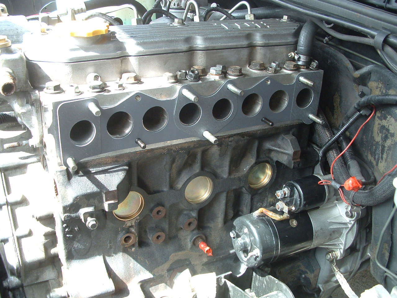

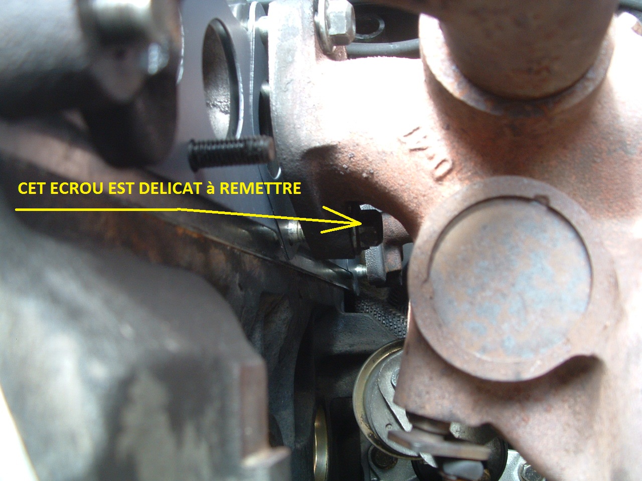

tout turbo neuf ou reconditionné est livré avec les éléments internes lubrifiés, tu remontes les durites de lub à l'inverse du démontage, et si t'as de l'huile dans ton carter moteur, la pompe à huile se chargera de la lubrification sous pression de ton turbo dès le démarrage du moulin :| voilà c'est tout :mrgreen:
Un joint de collecteur neuf est indispensable (celui de LR), quand aux goujons, s'ils sont en bon état et qu'ils ne t'ont pas posé de problème au desserrage, remonte les
le joint LR comporte des parties à double épaisseur
une cale de bois permet de maintenir le collecteur un peu éloigné de la culasse et de faire un peu de place pour passer la main et amorcer le vissage de l'écrou
