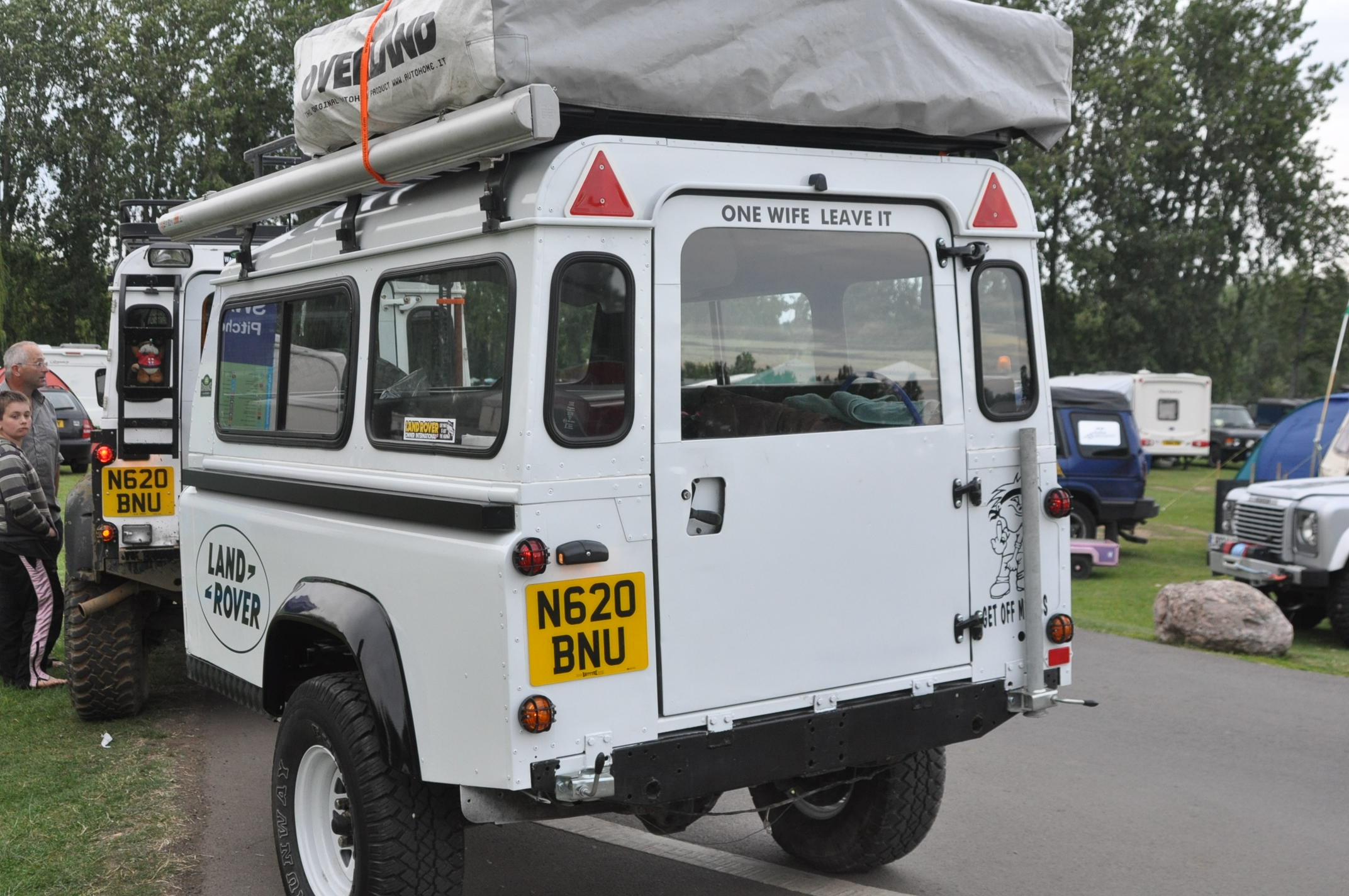

En fait les parents dorment "en haut" et les filles "en bas".
Son cube est très bien préparé, avec ingéniosité et sans sombrer sous l'avalanche de gadgets des fourgueurs de matos "raid"...
Un peu comme celui-ci, il a été aménagé en fonction des besoins et des nécessités d'un voyage à 4 en rentabilisant chaque cm3 du 110...
En fait, tout le monde à raison dès l'instant ou chacun voit midi à sa porte

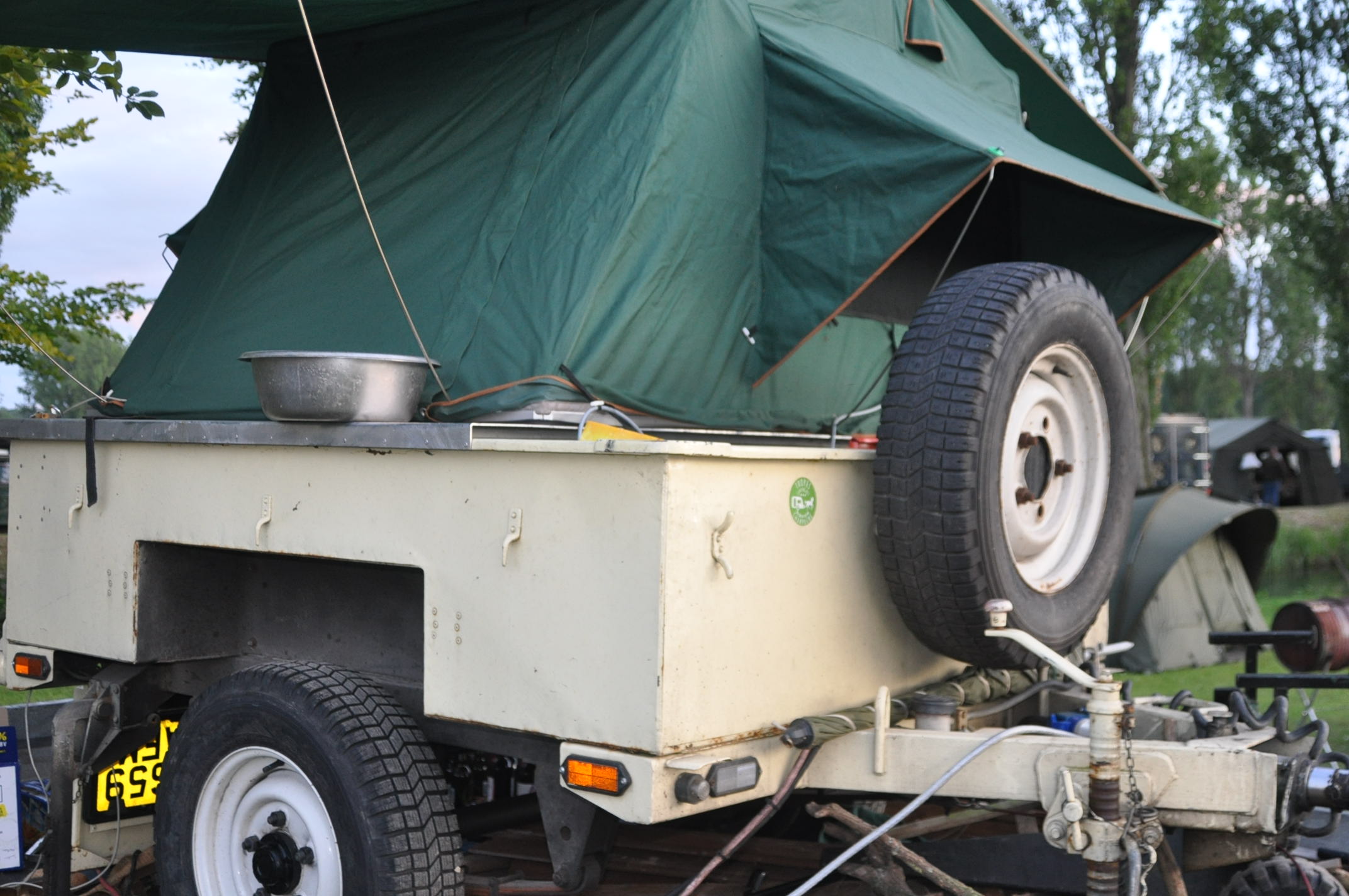

Quelles idées pour aménager la Sankey :
Sur ce thème: Fermeture remorque sankey
Une petite suite:
1) Détails:
2) Charnières:
3) Plus roots:
4) Plus simple:
5) Charnières directement boulonnées sur le retour de caisse.
6) Bon là, on est un peu hors sujet, mais c'est juste pour le plaisir des copains
7) Noter l'immatriculation du tracteur et de la remorque
8 ) Remarquer que l'on peut également utiliser des barres de toit sur une Sankey.
9) Revenons dans le sujet, sérieuses modifications sur celle là...
10) Vue arrière avec la roue de secours:
11) Mais ce n'est rien, regardes celle là... A noter le système antivols sur les jantes de disco. L'antivol est un truc à prévoir si l'on doit laisser la remorque en camp de base.
12) Vue d'ensemble.
13) Du grand art... Mieux qu'a la maison.
14) Autre système antivol, mais perso, ce n'est pas vraiment ça qui m’arrêterai .
15) Câble de frein de secours, obligatoire dans certain pays, Hollande entre autre.
16) Couverture du timon...
17) On est moins dans le standing que certaine, mais j'aime bien l'idée des petites chaines de retenue de la ridelle...
18) détails:
19) et du pied de parasol. A noter au premier plan le système antivol...
20) Détails:
21) Voir aussi le passage du câble de sécurité dans le pied du timon. Ce type de câble, se trouve chez tous les marchands de remorque pour une misère. Il se monte en 2 secondes.
22) Donc détails, sur celle là aussi un câble de frein de sécurité.
23) Ça aussi c'est intéressant, ramener des lignes électriques supplémentaire, dans le cas ou on à remplacer la fiche NATO 12 broches.
24) Jusqu'où va le raffinement de cette remorque, avec ses lignes County assorties à celles du véhicule tracteur.
25) Mais, peut-être que j'aurai aussi galvaniser les pieds galerie/ré-hausse de la tente, histoire d'être encore plus raffiné
26) Celle là pour un premier voyage, avec sa fixation de roue de secours.
27) Hors sujet, mais peut-être à prévoir pour nos vieux jours...
28) Je dis ça a cause de l'aménagement intérieur.Je ne sais même pas si j'ai autant d'épices à la maison
29) Tiens? Une roue en latérale.
30) Pas bête le petit coffre...
31) En dur autour de la tente de toit.
32) Enfin bref, c'est pas les idées qui manquent.
Une petite dernière pour Kébir, mais aussi pour illustrer que parfois, si les dimensions des pneus du véhicule tracteur et du tracté ne sont pas les mêmes, cela oblige a deux roues de secours.
33) A+
