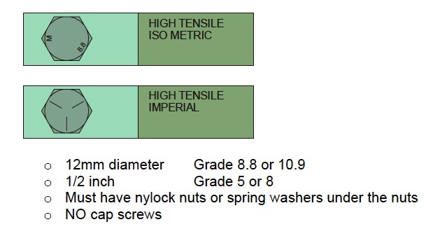

4/ Il faudrait aborder également les recommandations de montage. Et là c'est simple, il n'y en a pas non plus.
A titre indicatif (pour montrer ce que l'on pourrait attendre des équipementiers) je mets ci-dessous les schémas du Cross Country Vehicle Club, Wellington NZ :
CCVC-SAFETY-0002 Minimum Standards for TowHook Mounting
http://www.ccvc.org.nz/index.php/ccvc/H ... quirements
