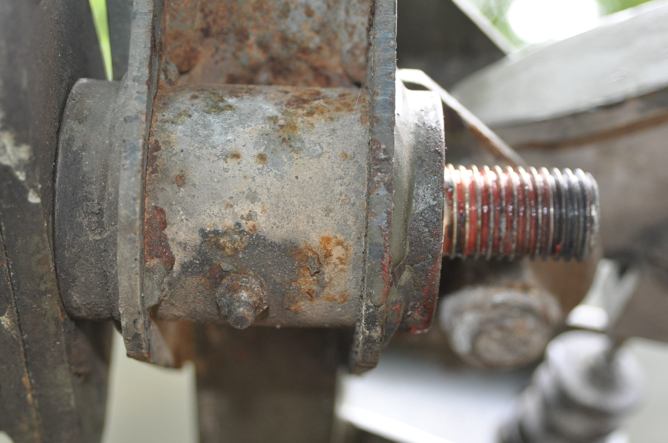

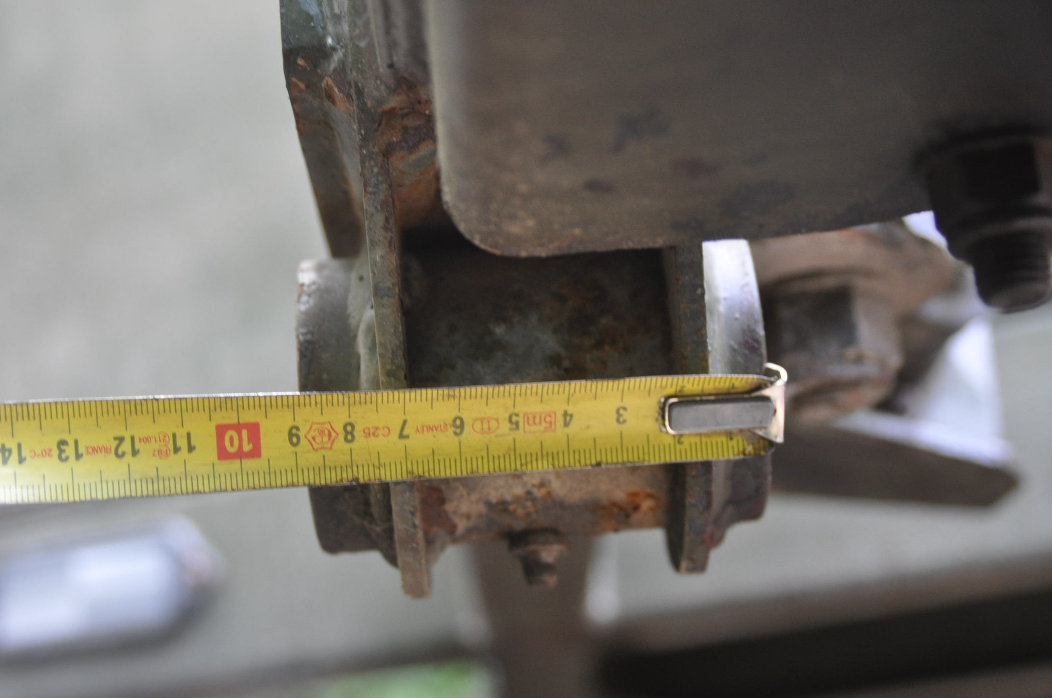

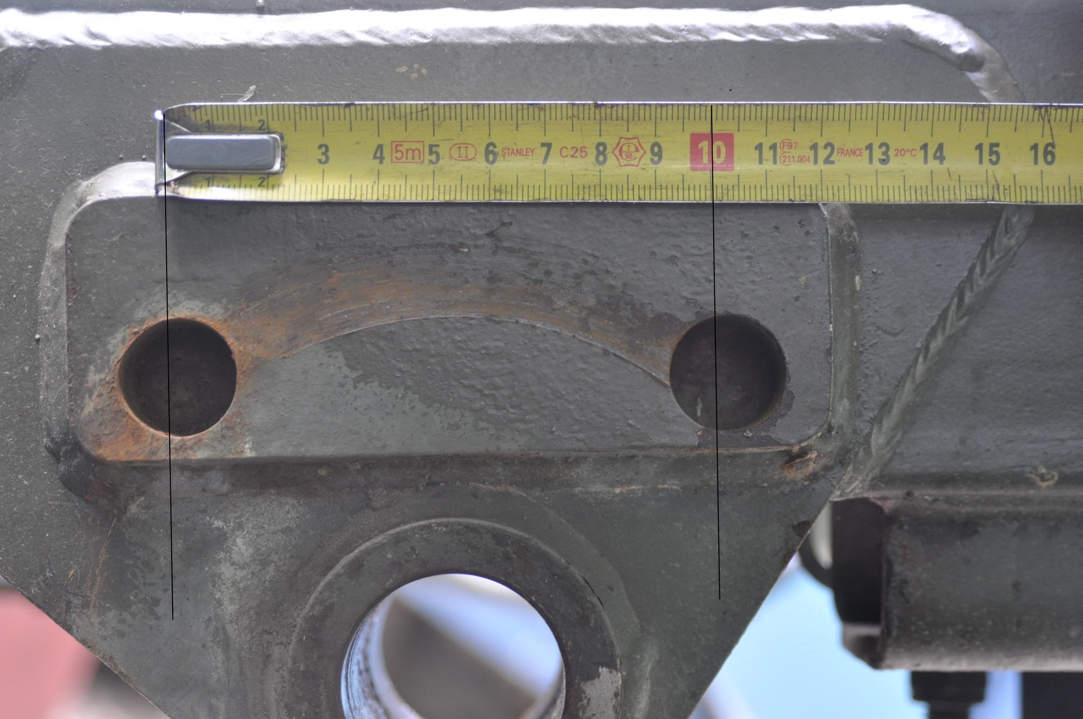

Quelques photos pour t'aider dans ta réflexion sur la roue jockey:
1) Après avoir enlevé l'écrou de 36 et la rondelle: 2) Note le graisseur. 3) Désaccouplement 4) Quelques mesures, enfin plutôt idée de dimension: 5) Axe de pivotement: 6) Diamètres. Noter les marques d'oxydation sur l'axe. 7) Usinage du diamètre intérieur, pour le "chemin" de graissage. On comprend mieux les 2 zones d'oxydation sur l'axe de pivotement. 8 ) Entre axe des positions de verrouillage: 9) Distance entre l'axe de pivotement et la position du verrouillage. 10) Mesuré entre le bord de la caisse sur le bord extérieur du timon et le centre de l'axe de pivotement de la roue jockey. 11) Verrouillages de la rotation de la roue jockey et verrouillage de sécurité du verrouillage des position de rotation de la roue jockey: 12) Détail de l'épingle de sécurité du verrouillage de position de la roue jockey. 13) Autre détail important, si l'on ne veut pas perdre sa roue jockey, surtout dans le cas ou celle ci reste verticale comme sur les Sankey avec tambours. Sinon, la roue arrive a tourner et a tomber même si on a mis l'épingle supérieur de blocage en rotation. 14) Ergot solidaire de l'axe de la roue jockey 15) Encoche dans le fourreau. 16) Donc si on ne met pas l'ergot dans l'encoche, on perd la roue avec sa tige écrou sur la route. 17) En gros on retrouve ça sur la route si on a de la chance que personne n'ai roulé dessus ou que cela n'ai pas provoqué d'accident. 18) filetage interne a l'axe de la roue jockey: 19) Document de la roue jockey, ce sera plus facile pour se repérer avec le N° des pièces. A noter que la roue jockey avec son fourreau est la même pour les mk II et mk III. 20) Nomenclature 01: 21) Nomenclature 02: Bon courage pour ta conception. Cela m'a donner une motivation pour de regraisser tout ça avec ça A+

Salut LØLØ,
en y regardant de prés, il avait besoin d'un petit entretien ce mécanisme
En tout cas merci, il me plait bien ce système et en plus il parait en parfait état aprés toutes ces années de service et un entretien pour le moins assez réduit .
Difficile donc dans ces conditions de me sortir ce truc de la tête afin d'imaginer un autre dispositif, robuste et simple d'utilisation

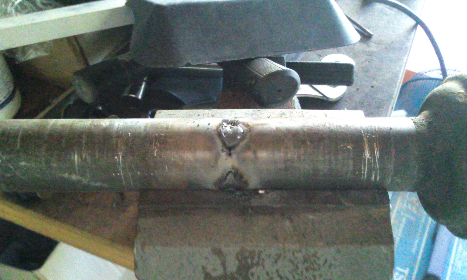

Bon ben voilà j'ai fini par bidouiller un mécanisme qui va bien : A+

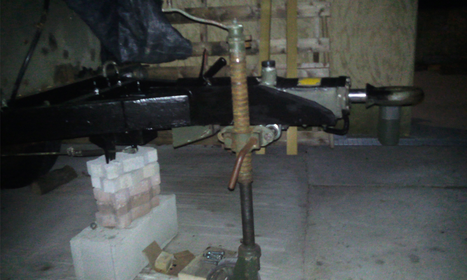

Re: Roue jockey pivotante pour Sankey tambours
aujourd'hui quelques fignolages et de la mise au point
d'abord la hauteur du tube a perdu 5 cm vous ne voyez là que le pointage, un beau cordon a soudé tout ça bien dans l"axe je me suis bien fait "ch.." Cette perte de longueur permet à la manivelle rabattue de ne pas toucher le pare choc de la voiture en situation de braquage à droite maximum J'ai changer ma roue pourrie (je l'avais mal sérré, elle était descendu sur la route... le caoutchouc du bandage n'avait pas bien aimé )
J'ai aussi modifier la position de l'encoche en bas du tube pour que la roue se range à plat sous le timon. J"ai supprimé le réglage de la hauteur qui ne sert plus à rien.Remarquez au passage la clavette reliée à une chainette et ancrée au timon alors qu'auparavant elle était ancrée à l'une des attaches qui sert de verrouillage et c'était pas pratique du tout, la chainette avait tendance à s'enrouler et génait la rotation de la manivelle. La clavette de l'indexeur est soudé des deux côtés comme ça elle pourra pas se barrer A+

Salut, félicitation pour le boulot, chapeau bas
Je regrette qu'une chose c'est qu'avec la peinture noire, on ne voit pas bien le détail du verrouillage en position replier et verticale.
As tu prévu un graisseur?
Peux tu nous mettre un petit croquis avec quelques cotes?
Merci encore de nous faire partager ton beau boulot.

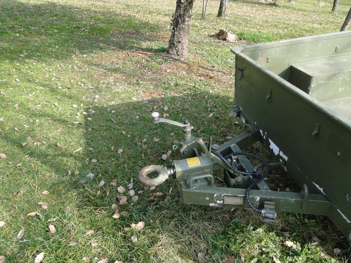

Salut LØLØ,
quelque indices dispo dans mon appareil photo (hélas un de mes garçons à vider la carte où étaient stockées les photos 'intermédiaires" , vous devriez reconnaitre le mécanisme de base utilisé pour l'adaptation
LØLØ a écrit :Salut, félicitation pour le boulot, chapeau bas
tout le plaisir est pour moiLØLØ a écrit :Merci encore de nous faire partager ton beau boulot.
Ah ça ne serait pas marrant si vous ne cherchez pas un peuLØLØ a écrit :Je regrette qu'une chose c'est qu'avec la peinture noire, on ne voit pas bien le détail du verrouillage en position replier et verticale.
Dés que j'ai 5 minutes je mets un crobar A+LØLØ a écrit :Peux tu nous mettre un petit croquis avec quelques cotes?
