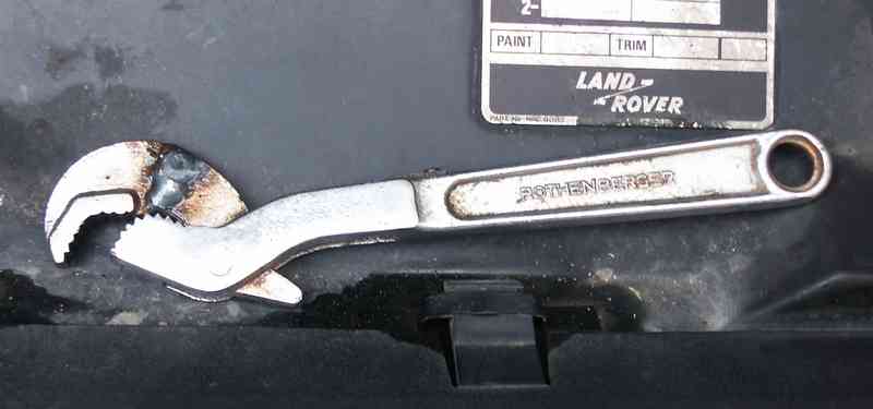

L'émetteur ayant déjà été changé par un porc, le vis de tuyau de frein rigide était tellement arrondi que j'ai du le dévisser à la pince.
J'ai du emprunter pour ça (car les pinces étau ne passent pas, bien sûr...) une clé à griffe mini.
Impossible à trouver sur le catalogue Facom ou Sam, si quelqu'un connait une adresse où je pourrais m'en offrir une pour l'avenir, c'est vraiment un outil magique pour tous les pans massacrés.
Il me reste à purger et à régler la pédale (écrou contre-écrou).
Après, j'attaque les flexibles de frein, et les silent-block de ponts. Mais là dessus, je serai en terrain connu. :sm6:
Re: Remplacement emetteur d'embrayage sur LR 110
Une clée comme ca?
J'ai la même en plus petite... et oui, j'ai réussi à la casser une fois déjà :mrgreen: :mrgreen:
Acheté au camion il me semble... évidement, ca ne t'aide pas beaucoup...
Francky
Messages : 491
Enregistré le : 11/10/2005 17:56
Localisation : Ardèche
Message non lu par Francky »
Oui!!!!!!!!!!!
c'est exactement ça que je veux! quel camion dis moi? :P
Si je m'en rappelais... je l'aurais déjà indiqué... :oops:
J'ai eu l'idée de faire une petite recherche, essaye avec "rothenberger 7.0221" dans google! :wink:
