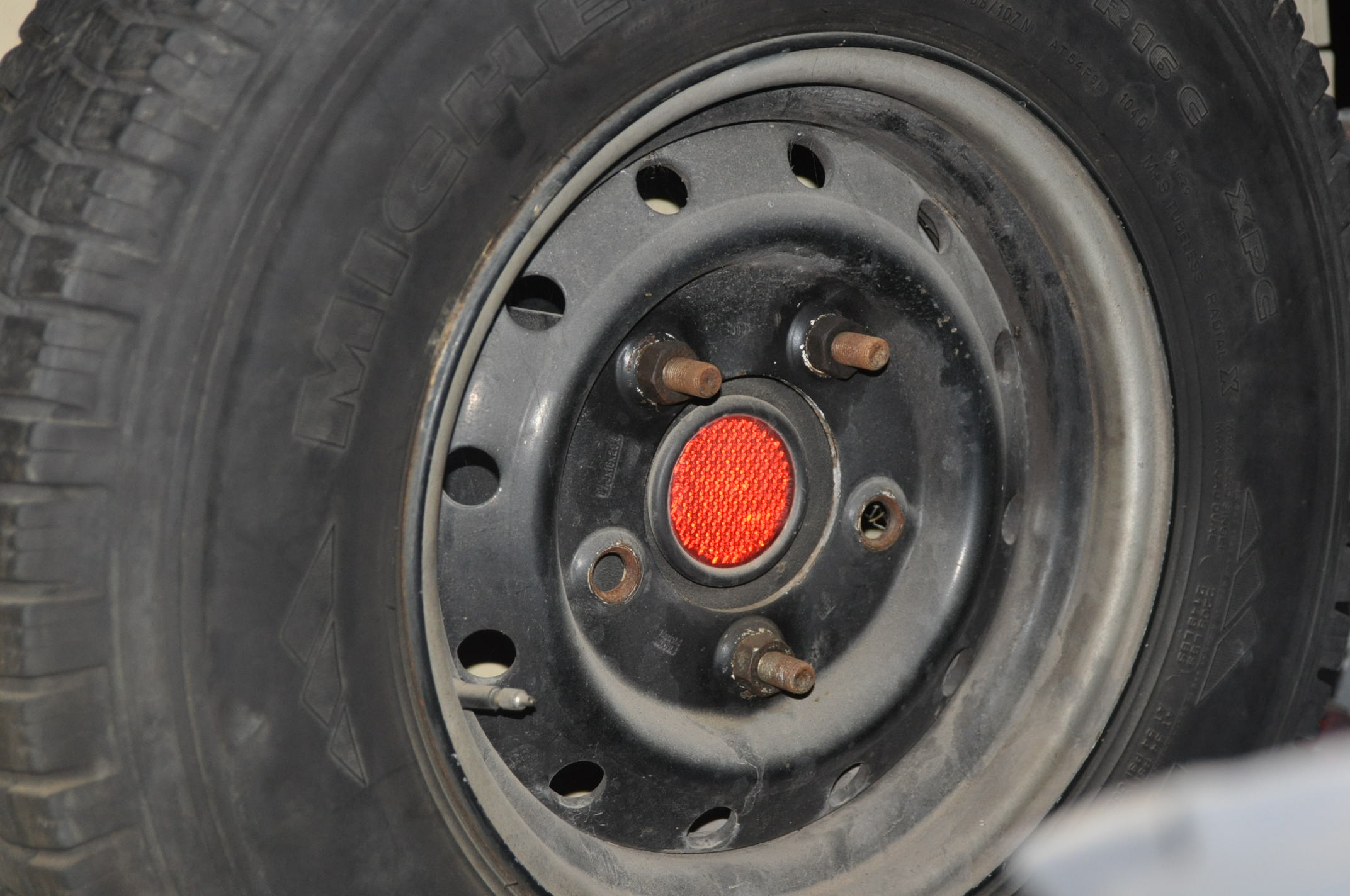

Salut, l'un des avantage majeur de la Sankey, est de pouvoir monter les mêmes roues que sur le land. Donc une roue de secours pour tous le monde.gphp a écrit :Ou installer une roue de réserve sur une sankey, peut-on utiliser la roue du Def ( 235/85/16 ) ou faut-il changer les pneus de la sankey ? pour pouvoir prendre
la roue de secours du Def.
Si vous avez une photo avec un montage d'une roue sur une sankey, je suis preneur.
Merci d'avance à tous.
Salut, de nuit, bien sur, a pas d'heure . Lorsqu'on achète une remorque, souvent les pneus son hors d'age. Bien sur ce qui devait arrivé arriva. Le pneu datait de 74 Remorque chargée bien entendu... Heureusement, il y a la roue de secours du land: Le hi-lift pour lever la remorque, montage de la roue de secours du Land. roue de secours sur une Narrow track: A+

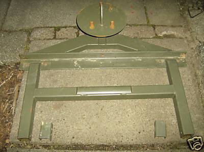

Bonsoir ,
Pour info, le porte roue de secours d'origine sur la FV2381Mk3 se présente comme cela:
Ce qui donne après montage:
Robin
Robin

Merci pour l'info, je trouve le système pas mal, on sait trouver cette pièce facilement ?

Re: Roue de réserve sur sankey
Salut, ben quelques bouts de tubes rectangulaire, une équerre, une pointe à tracer, un mètre, un crayon, une perceuse + forêt, une disqueuse avec son disque métal, un poste à souder, quelques serre-joints et autre pince étau, quelques baguettes à souder, 4 vis et 1 bout de tors de maçon Ah j'oubliai l'étau qui va bien et un peu de peinture antirouille voire un apprêt d'accrochage antirouille pour un meilleur brésultat ça devrait le faire non A+

- Messages : 6082
Salut, effectivement, cela fait des années que je traine les brocs, les rassemblements, les surplus land Anglais au minimum 2 fois l'an depuis 94. Je n'en ai jamais vu . Rare très rare comme pièce. Pas forcement très pratique avec la porte. Il faudrait mesurer combien il reste de place porte ouverte. Pour un land bâché pas de problème.Disco a écrit :Facile à faire pas pour tout le monde mais bref pourquoi pas

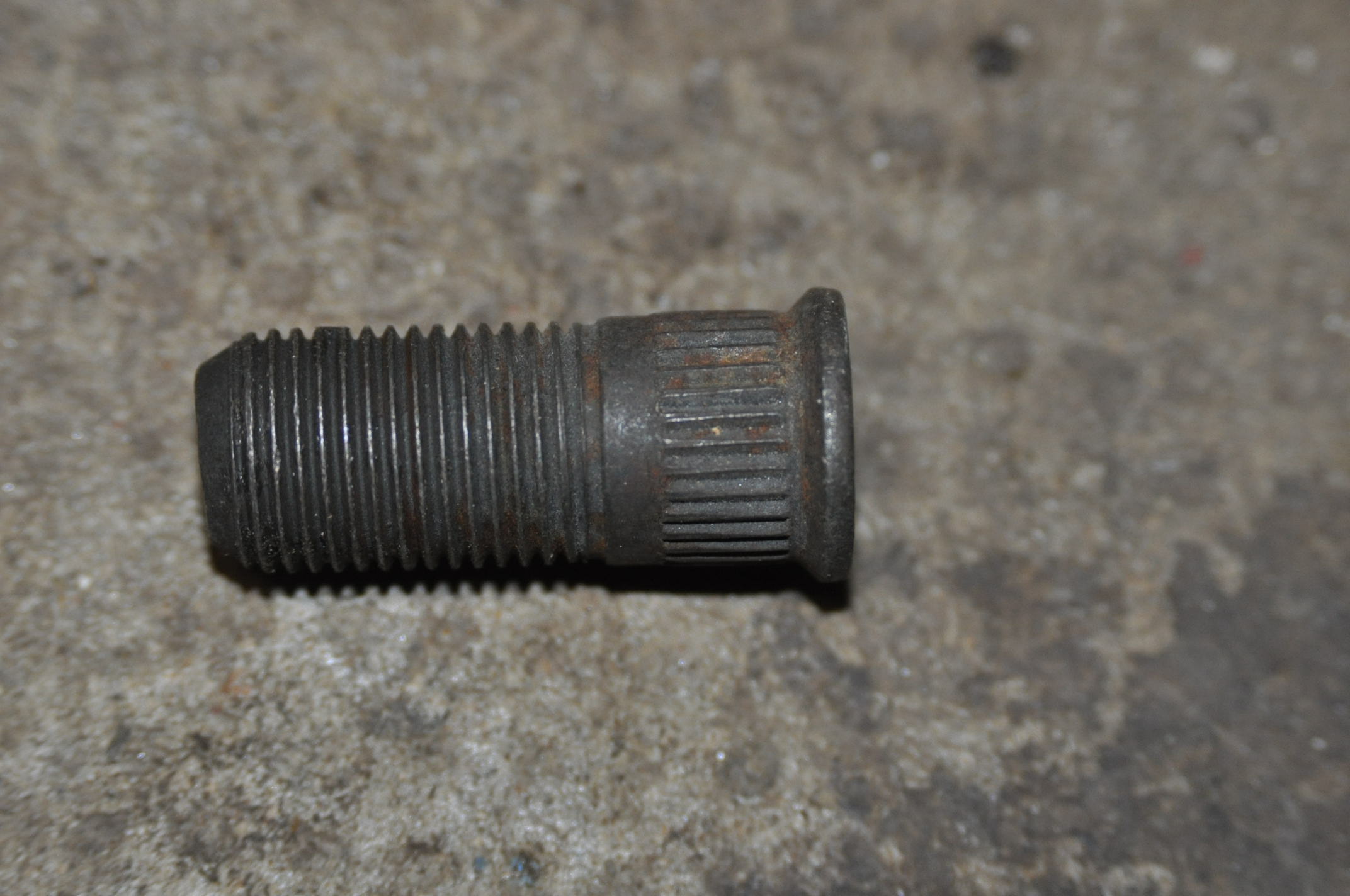

- Messages : 6082
Salut, il te manque aussi ça:nanard833 a écrit :Salut, ben quelques bouts de tubes rectangulaire, une équerre, une pointe à tracer, un mètre, un crayon, une perceuse + forêt, une disqueuse avec son disque métal, un poste à souder, quelques serre-joints et autre pince étau, quelques baguettes à souder, 4 vis et 1 bout de tors de maçon Ah j'oubliai l'étau qui va bien et un peu de peinture antirouille voire un apprêt d'accrochage antirouille pour un meilleur brésultat ça devrait le faire non A+
1) Récupérer sur un porte roue de def, ou bien des goujons de roue. 2) Plus simple a mettre en œuvre: un trou serré et une massette à rajouter à la panoplie A+
