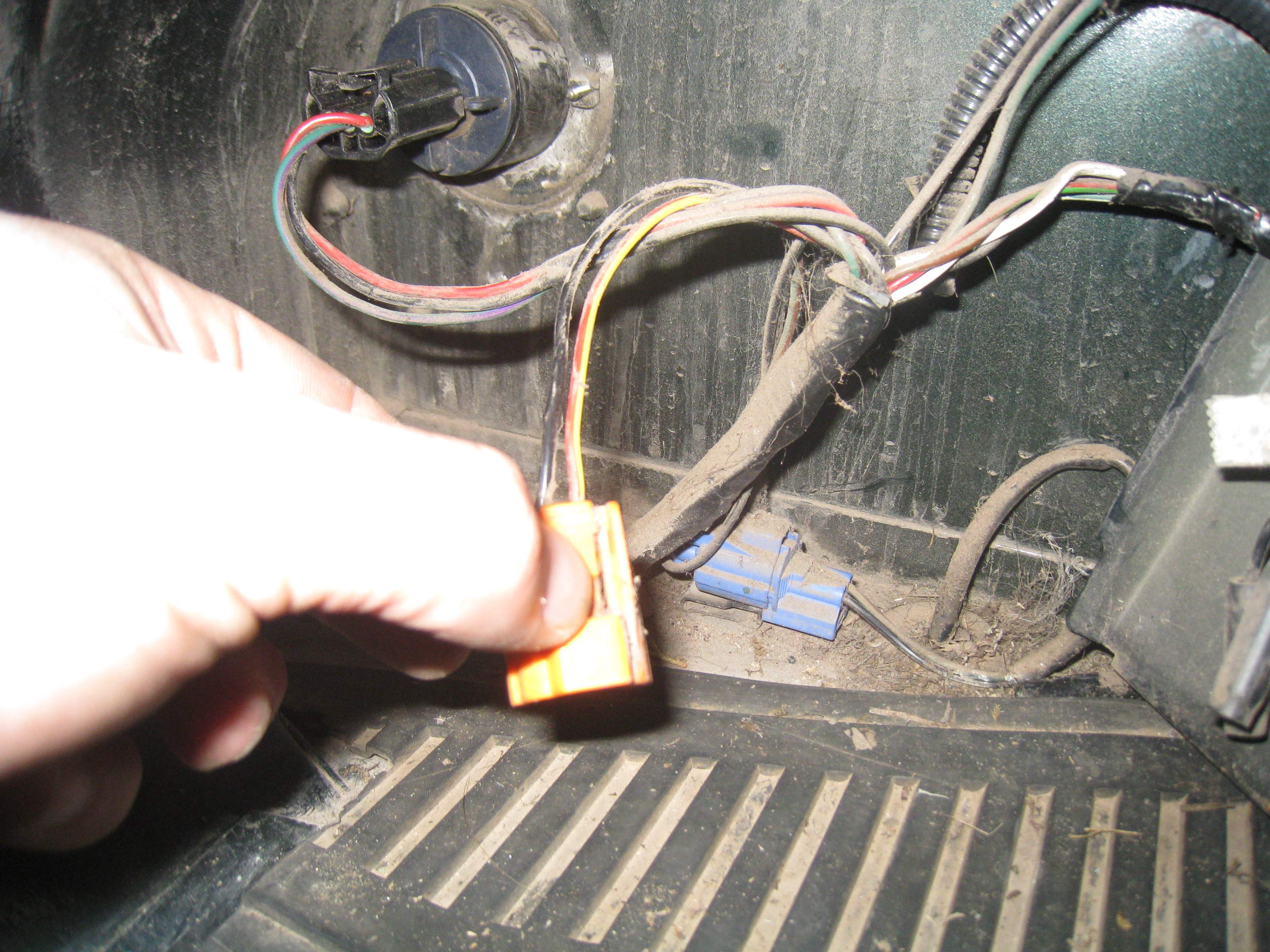

Oui, tend que l'on connait pas la nature du problème, il faut mieux débrancher la batterie, pas de soucis sur un Def Td5.landbaroud a écrit :Pour le risque de feu, si j'ai enlevé les fusibles et deconnécté les ampoules, ca risque toujours ?
Cela ressemble a un problème de faisceau de longeron, celui qui va de l'avant à l'arrière. Il y a des connecteurs sur le tablier à l'avant droit en dessous du vase d'expansion.landbaroud a écrit : C'est vraiment ce samedi apres avoir roulé sur les flaques que tout a commencé. Mais j'ai l'impression qui si eau, ca foutrait + de bordel.
Si tu les débranche le phénomène devrait disparaitre si c'est ça.
Ils passent tous les deux dans le longeron faisant partie du même faisceau pour ce retrouver dans le cache derriére les feux arrières droit. Le lien n'est pas électrique mais géographique. Donc peut-être une usure du faisceau et comme dit feub: A mon avis tu as une partie de ton faisceau qui a surchauffé, et plusieurs fils se touchent, ou pas, suivant leurs envies... je rajouterai en plus de l'envie, l'humidité. Serte l'eau est un conducteur, mais pas forcement un bon conducteur. L'eau pure ne conduit pas, il faut quelle soit chargée " d'atomes d'impuretés en tous genres pour la rendre bien conductrice". Si les fusibles ne sautent pas c'est que le ou les courts circuits ne sont pas francs à la masse.landbaroud a écrit : + ce probleme de temoin de degivrage qui lui reste allumé. Mais quel lien avec les veilleuses.
Tiens? Ampoule avant j'espère, et pas la double filaments arrière. Cela me fais penser à un phénomène particulier au Td5. Tu peux mettre le contact sans clef en court-circuitant la sortie de l'ampoule de stop avec celle de la veilleuse arrière en appuyant sur la pédale de frein. Donc a voir aussi si les ampoules sont bien montées en respectant bien la profondeur des ergots et surtout si ce sont les bons modèles?landbaroud a écrit : Une autre info, losque je l'ai acheté, je me suis appercu que les 2 veilleuse étaient HS. J'ai changé les ampoules (5W) que j'ai acheté chez LR à Toulouse quand je l'ai recuperé. Tout allait bien.

Salut, non ce n'est pas le seul, ils sont plusieurs et pas petits non plus. Mais ils sont de couleurs différentes et détrompés. Il y a peu de risque d'erreurs. Je regarderai dans le cache derrière les feux arrières droit aussi.landbaroud a écrit :
des ce soir je regarde ce petit connecteur sous le vase d'expansion
juste une question, pas de risque de me tromper de connecteur à cet endroit, c'est le seul ?
Il y a le départ pour le dégivrage et les veilleuses
Contrôle l'entrée et la sortie du faisceau à l'avant à l'arrière dans le châssis.

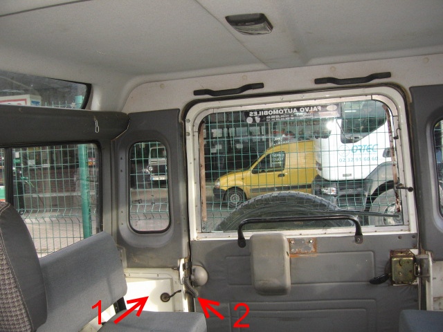

sinon, regarde ta masse a l'arrière. je sais plus si c'est le droit ou gauche.
sur le 90 du copain, les fils étaient dénudé.

Pour revenir a ce qu'a dit LØLØ, il y a une vérif qui peut être faite rapidement.
Les fusibles de +12 permanent, sont sous le siège passager... Ça vaudrait le coup de regarder ce qui se passe en les déconnectant!
A commencer par le 1 qui envoie l'alim 12V permanent de la prise de remorque!
Ensuite le 3: fusible de dégivrage.
Ensuite le 7 qui alimente diverses bricoles derrière le tableau de bord en 12V permanent.
Il aurait été intéressant aussi de pouvoir déconnecter la "liaison fusible" 6 des veilleuses... apparemment, ce n'est pas déconnectable facilement.
Donc si les veilleuses et le degi sont encore ON, si les fusibles ci-dessus sont enlevés, déconnecter les fusibles 11 ET 12 ( et pas l'un OU l'autre)de la boite au dessus du tunnel.
Si en ayant enlevé le Fusible 1 boite siège passager le défaut à disparu... ben t'es bon pour un faisceau arrière!
Petite vue du connecteur: Tiens-nous au courant... si je puis dire!

1) Cache derrière les feux Droits repère 1. Faisceau de porte arrière repère 2. 2) Tu peux trouver ce genre de misère. Repère bien le fil tout violet, c'est un +12V permanent, il peut te ramener une tension sur le fil de la résistance de dégivrage et valider son voyant, par frottement dans le faisceau. Ce frottement peut se produire depuis ce point, jusqu'au connecteur qui est sous le vase d'expansion. Aussi bien dans une des deux parties aériennes, que dans le châssis.

Par ailleurs j'ai fouiné sur le faisceau pres de la porte arrière. Sous la gaine = la misere (voir photos).
Dans le coin a coté derrière le cache j'ai trouvé une connection debranché (fil orange et un noir).
de ma faible connaissance le probleme doit provenir de cette zone.
Je vais aussi m'occuper de la prise remorque car le cout du fusible 2 me fait penser qu'il ya aussi un soucis à cet endroit.
PAr contre pourquoi la connectique (photo 2) et déconnectée.
J'ai pas encore touché au connexion sous le capot pres de vase d'expansion, je n'arrive pas à les enlever mais les cables semblent corrects. A ce propos y'a t-il une technique pour les enlver ces trucs car j'ai beau triturer et rien de vient.
j'ai pas encore touché à la prise remorque.

Le faisceau arrière au niveau de chassis arrière => la gaine est fendue sur 5 à 6 cm. Par contre un peu de terre et les cables sont tous serrés les uns aux autres.
Va falloir que je regarde cela de plus pres + connexion sous le vase expansion mais sur ce dernier, je n'arrive à l'enlever s'il y a une manipe spéciale je suis preneur.
je sens bien que c'est une petite connerie, mais OUUUUUUUU ???????

Salut, quand je vois la photo:
Je me pause la question de savoir jusqu'à quel point sont meurtris les fils? La norme dit que pour un fil multibrins constitué de 21 brins, un brin coupé et seulement un est toléré. En dessous de 21 brins aucun brin ne doit être coupé. Cela engendre des problèmes d'échauffement ou d'incendie dut au diamètre du fil qui est diminué donc plus apte a supporter le courant pour lequel il était initialement prévu.
5) Fil multibrins d'alimentation de la résistance de dégivrage arrière. Mais aussi, le défaut d'isolement des fils peut provoquer des bizarreries électrique les jours d'humidité, il faut palier a ce problème. Au minimum isole les fils avec du ruban isolant.
Il y a quand même un détail qui me préoccupe je ne vois pas lien entre le voyant de dégivrage et la prise de remorque, même si celle ci trempe entièrement dans l'eau. Par contre le défaut d'isolement sur le fil d'alimentation de la résistance chauffante de la lunette arrière cela m'étonnerai moins.
