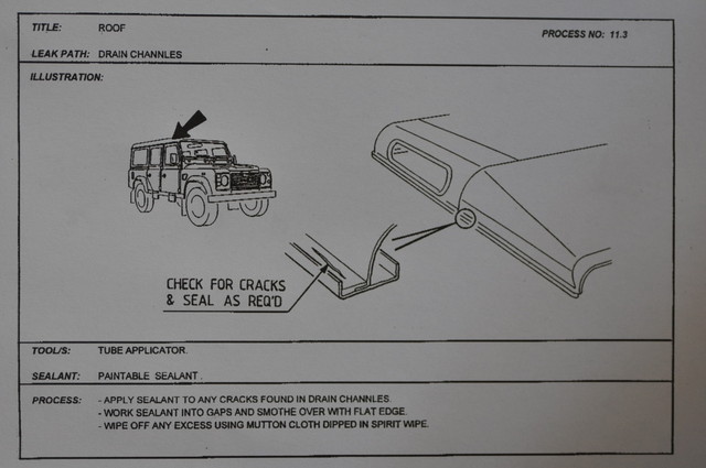

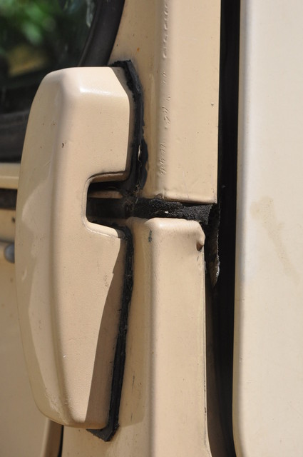

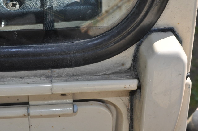

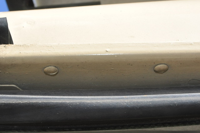

1) Partageons et commentons quelques extraits du manuel précédemment cité:

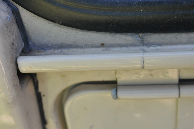

2) Jusqu'au 200 le toit était riveté: voir ici on en a déjà parlé un peu ainsi que du joint de custode ou d'alpine light.
Les rivets avec le temps, les galeries, mouvements de caisse... Les rivets bougent et le joint se désagrège
3) Le toit est depuis le 300 agrafé, mais malgré tout le problème demeure dixit le document. Ce qui me faire dire que c'est un 300 ce sont les renforts de toit non apparent sur l'image.
donc là le problème est claire l'eau s'infiltre par en dessous, s'accumule dans la gouttière intérieur et vous coule dessus au premier virage.

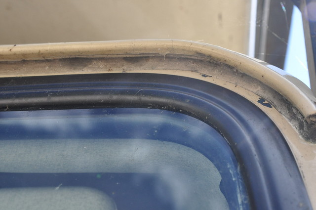

4) Le joint entre le toit et la baie de pare brise est rarement en cause par contre le joint de pare brise sur les angles vieilli très mal, j'ai eu des fuites à ce niveau là, ainsi qu’au centre du joint de pare brise en bas il se sépare et l’eau coule derrière le boîtier de fusibles centrale.

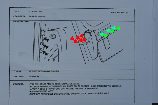

5) Un des points majeur des fuites au tablier ce situe là. Quelques flèche complémentaires, les rouges pas bon, les vertes OK...
6) OK, cela peut fuir comme il le décrive, mais il y a un joint ente la fixation de baie et le tablier. Mais...

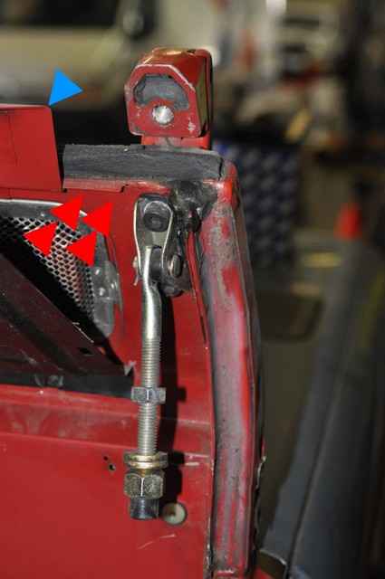

7) Ce qu'il faut remarquer, c'est que la gouttière de la baie de pare brise se fini en cul de sac sur la fixation de baie.
8 ) Cette gouttière, selon l'inclinaison du land va se déverser sur les attaches donc:

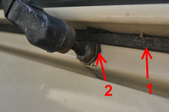

9) C'est là que le bas blesse, quand on regarde de plus près la conception, on voit le rebord (flèche bleu), qui s'arrête à 6 ou 7cm du bord. Lorsque l'eau de la gouttière de baie se déverse sur l'attache, si le joint de baie n'est pas en excellent état cela rentre non seulement par les points indiqués par LR ( cas de jean-yves 26 sur un land neuf
10) Comme on peut le voir, sous la gouttière de baie, il n'y a pas de larmier ( dico: Saillie d'une corniche, creusé par en dessous en gouttière inversé afin d'éloigner la goutte d'eau en retour) enfin bref, même quand le land est bien à plat, il y a débordement qui vient imprégner le joint et l'eau peut rentrer par les 4 orifices d'essuie glace (selon la conduite droite ou gauche, un petit capuchon vient couvrir les deux orifices non utilisés et le pschitt de liquide lave glace. De ce fait tous les axes et accessoires de tablier et autre donnant sur l'extérieur du land sont montés au joint américain: C'est noir, poisseux et collant à vie mais surtout étanche.

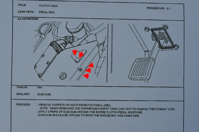

11) Origine des fuites et étanchéité du pédalier d'embrayage.
