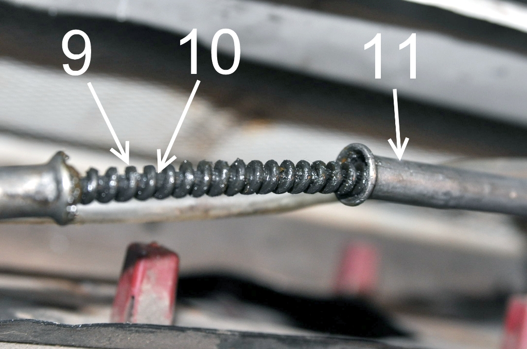

Salut, pour te faire une idée du fonctionnement et du démontage du moteur d'essuie glace vas voir >là<.
Contrairement aux apparences, le câble ne tourne pas, c'est une illusion d'optique. Le mouvement de rotation du moteur, est transformé en mouvement de translation. Le câble à proprement dit, est en deux parties, une âme centrale et un câble plus petit torsadé autour ce qui donne une impression de rotation. Bon effectivement, pour accéder au mécanisme de sortie, c'est une vrais galère, car il faut démonter toute la planche de bord, les vis du hauts sous le pare brise, les buses de désembuage, le moteur d'essuie glace comme expliqué dans le lien, le tableau de bord en déconnectant au minimum le câble du compteur, si on est un peu fainéant, on se contentera de tordre la tôle noire derrière le cache en plastique gris ajouré au fond de la boite à gants sans en défaire les vis du bas. Être particulièrement vigilent avec les vis de toutes dimensions et se souvenir de la chronologie. Enfin bref prévois une bonne après midi et un petit cliquet dit d'électricien sur lequel tu peux adapter différents embouts cruciformes. Par contre sortir le câble seul, c'est possible, mais une chance sur deux pour qu'il soit impossible de le remettre sans tout démonter voir remarque plus loin.
1) Le câble et ses deux parties, repère 9: torsade extérieur; repère 10: âme centrale; repère 11 guide câble. C'est l'emplacement ou se positionne le renvoie extérieur de l'essuie glace gauche. 2) Mécanisme de renvoie extérieur. Le mouvement de va et vient du câble entraine un mouvement alternatif du petit pignon au centre duquel se trouve axe de l'essuie glace. 3) Mécanisme coté axe: repère 8: Petite bague qui bride l'axe dans le sens de l'enfoncement, pas sur tous les mécanismes. repère 7: Cause de démontage de ce petit mécanisme le filetage était HS pourquoi? Toujours est-il, que de temps en temps et de façon aléatoire cela bloquait l'essuie glace, ou plutôt le câble car le guide se mettait en travers parce que mal bridé, cela coinçait le câble au point de bloquer le moteur. Premier réflexe, on accuse le fusible, deuxième réflexe le moteur aie! il est bouillant. Démontage du moteur, remise en place des connexions après désaccouplement du câble retour en position initiale, essais, moteur bon. En tirant sur le câble il était bloqué . Pour parler de position initiale, il y a sur l'axe un plat ou un trou,(entre les doigts) bien repérer sa position lors du démontage et du remontage. 4) Après avoir ressoudé une petite vis, la remise en place du câble. Une hypothèse de ta panne: Le bout de tôle recourbée repère 4, sert à guider et maintenir le câble en contact avec le pignon. Pour sortir le câble, il faut décaler le pignon de 1,5cm environ. Il se peut que ton câble ne soit plus plaqué correctement à cause de l'usure ou de la déformation. Dut au gèle par exemple, car avec la force du moteur, si l'axe est bloqué, il y a déformation du câble qui a tendance à lever ce bout de tôle recourbé, et donc avec le temps, un ripage peut se produire entre le câble et le pignon. Est ce que, si tu aides le mouvement en déplacement l'essuie glace, il va un peu plus loin? Vérifies, si c'est le cas, une pince multiprises peut résoudre ton problème sans démonter le petit mécanisme.
Une autre hypothèse, serait une dent cassée sur le pignon, mais je n'y crois pas trop, ou bien encore, la partie extérieur du câble endommagé mais j'y crois moyen aussi. 5) Positionnement des guides. Il y a une collerette qui bloque en translation les guides. La collerette repère 6 est en place, pas encore la repère 5. Une hypothèse de panne probable pour ton cas serait que la collerette du guide câble de gauche de l'essuie glace gauche (repère 5) donc entre le moteur et le premier petit mécanisme ne soit plus bien maintenu dans son logement, donc il y aurait une perte de course ou de déplacement du câble donc de rotation des petits pignons de façon symétrique sur les deux essuies glace.
Si c'est déboité, les guides ne sont plus en face du pignon, là, c'est difficile à repositionner le câble. 6) Mécanisme complet en place. L'ensemble est embêtant à mettre en place une fois remonté, il y a une double parois dans le tablier et le mécanisme ne veut pas se mettre dans l'axe. Si tu peux éviter de sortir tout le mécanisme c'est plus simple. Essais de diagnostiquer le problème avant de les sortir en faisant des essais une fois la planche de bord sortie. Contrôle les jeux repérés 1. Tu as peut-être aussi la vis repère 3 qui est desserrée, ou avec un filetage HS comme dans l'exemple. La languette repère 2, sert à limiter légèrement le jeu axial de l'axe et à limiter les frottements du pignon sur le capot, appuis un peu dessus avant de le remettre en place. Au remontage du câble dans le moteur pense à la position initiale des essuies glace par rapport à la position du câble dans le moteur, ne sort pas trop le câble pour le mettre en place. Bon courage, surtout pour le désossage de la planche de bord.

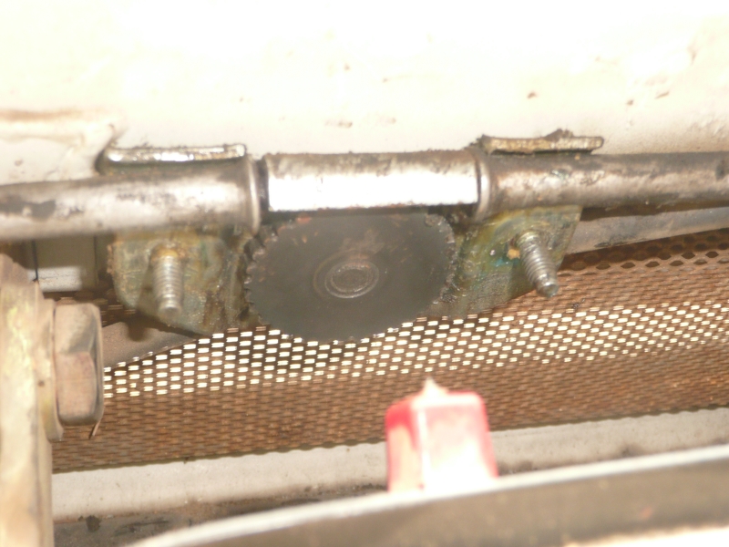

Je me suis tapé le travail cette après-midi...
En effet l'axe de l'essuie-glace côté conducteur se désolidarise du pignon. Donc si je tire sur l'axe à depuis l'extérieur, il se désaccouple et n'est plus entrainé.
J'ai réussi à le ré-accoupler, mais je crains que d'ici peu le problème ne ressurgisse.

Juste pour être sûr d'avoir tout bien compris, cette pièce se démonte en enlevant l'écrou côté extérieur de la baie de pare-brise ?
Sur celui que j'ai ré-emboité, les cannelures qui permettent à l'axe et au pignon de bien s'emboiter sans jeux ni "rippage" sont mortes... Aussi je ne vais pas trop me casser la nénette : si je dois une fois de plus me faire ch... à démonter ce b... de m... de tableau de bord ce sera pour monter du neuf plutôt que tenter un emplâtre sur une jambe de bois.LØLØ a écrit : Salut, j'ai un copain qui a réussi à ressouder l'axe sur le petit pignon. A l'arc cela ne marche pas. avec un petit MIG il a réussi. Peut-être avec un petit coup de pointeau aussi ou du frein filet fort on peut arriver a bloquer l'axe dans le pignon.
Le problème c'est de trouver une combine pour bloquer cette axe dans le pignon, je suis sur qu'il y a presque autant de solution que de faqueux
A noter pour l'anecdote que sur mon Def 130 Td5, le pignon a les dents en relief : et non en creux : Il semblerait donc que la pièce ait évolué au fil du temps.LØLØ a écrit :C'est un ensemble qui est référencé depuis plus de 40ans, il n'y aura pas de soucis pour le trouver. Mais essais d'abord de bien réparer le tiens si le pignon n'est pas mort.
Oui. Comme quoi on arrive jamais a être aussi claire que l'on s'imagine être.
Pense à refaire une étanchéité lors du remontage avec de la pâte à joint entre le trou du tablier et le corps de l'axe.
Parfois les jambes de bois sont plus solide que du made in china . Une bonne réparation mieux que du neuf, c'est possible sur ce genre de petit soucis. Un petit coup de disqueuse avec une lame fine pour l'inox en même temps sur l'axe et le pignon puis tu remplis le trait de disqueuse avec de la brasure. Tu en auras pour... jusqu’à la fin de tes jours. Bien que le gèle et l'oxydation arrivent bien à détériorer l'assemblage, là, c'est l'axe qui vrillera, les dents qui se rogneront ou le câble qui fera des huit . Demain si j'ai 5mn en images.BoZ a écrit : Sur celui que j'ai ré-emboité, les cannelures qui permettent à l'axe et au pignon de bien s'emboiter sans jeux ni "ripage" sont mortes... Aussi je ne vais pas trop me casser la nénette : si je dois une fois de plus me faire ch... à démonter ce b... de m... de tableau de bord ce sera pour monter du neuf plutôt que tenter un emplâtre sur une jambe de bois.
Oui, un def de 98 la roue est effectivement dans un métal apparemment moins bon que sur les séries ou les premiers 110/90. Évolué ou dégradé? Les dents en reliefs sont peut-être moins difficile à usiner?BoZ a écrit : A noter pour l'anecdote que sur mon Def 130 Td5, le pignon a les dents en relief :

Bon ben ça a relâché ce matin, donc rebelote, démontage complet.
J'ai voulu intervertir le mécanisme HS côté conducteur avec le mécanisme côté passager qui est en bon état, sauf que je n'ai pas réussi à y dévisser la vis à tête "hexagonale en creux" qui retient le bras d'essuie-glace et donc pas moyen d'extraire le mécanisme. Murphy quand tu nous tiens...
J'ai remonté le mécanisme défaillant côté conducteur au frein-filet fort. J'espère que ce sera plus efficace cette fois...
Par contre une chose me turlupine, pour repositionner le câble au bon endroit, il faut soit :
- que l'axe et le pignon soient solidaires mais puissent reculer pour positionner le câble puis venir prendre leur place,
- que l'axe et le pignon soient désolidarisés, on positionne le câble et on ré-accouple axe et pignon.
Or sur mon mécanisme, je ne peux pas extraire l'axe du support, donc pour ma part le seul moyen de repositionner le câble, c'est en ré-emboitant axe et pignon à postériori...
Je ne sais pas si je suis très clair, mais je me demande si je n'ai pas loupé quelque chose, car sur certaines photos plus haut je vois des axes sortis du support avec le pignon monté dessus... Est-ce un modèle différents de ceux du Td5 ?
Tu as complètement démonte l'axe et le pignon, ou tu as pris le risque de mettre du frein filet dans le tube de l'axe?BoZ a écrit : J'ai remonté le mécanisme défaillant côté conducteur au frein-filet fort. J'espère que ce sera plus efficace cette fois...
Oui c'est ça.BoZ a écrit : Par contre une chose me turlupine, pour repositionner le câble au bon endroit, il faut soit :
Non, on monte bien l'axe et le pignon en même temps et ils maintiennent en position le câble.BoZ a écrit : - que l'axe et le pignon soient désolidarisés, on positionne le câble et on ré-accouple axe et pignon.
BoZ a écrit : Or sur mon mécanisme, je ne peux pas extraire l'axe du support, donc pour ma part le seul moyen de repositionner le câble, c'est en ré-emboîtant axe et pignon à posteriori...
Oui mais ce n'est pas normal. L'axe doit sortir, mets un coup de papier de verre sur la partie extérieur, peut-être déformée par la vis 6 pans creux de verrouillage de l'adaptateur. Un clou et un marteau l'axe devrait sortie. Il a un petit usinage sur l'axe pour la graisse, mais il doit -être rempli de rouille et cela coince.
Non, tu es très clair au contraire et ton questionnement est légitime. On est tous amener a se poser se genre de question quand on s'attaque a ce petit mécanisme dont la conception a en gros a plus de 50 ans.BoZ a écrit : Je ne sais pas si je suis très clair, mais je me demande si je n'ai pas loupé quelque chose, car sur certaines photos plus haut je vois des axes sortis du support avec le pignon monté dessus...
Non, juste les dents du pignon qui change.BoZ a écrit : Est-ce un modèle différents de ceux de Td5 ?
Un petit développement par rapport a cette phase isolée de sont contexte:BoZ a écrit : Par contre une chose me turlupine, pour repositionner le câble au bon endroit, il faut soit :
Regarde la photo, une petite coquetterie de ma part: Quelle que soit l'endroit le long du câble ou tu positionne le mécanisme c'est pareil. C'est la came actionnée par le moteur d'essuie glace qui défini la course du câble par ses allées et venues dans le tube. Le jonc hélicoïdale autour du câble peut se déformer ou s'user au contact du pignon du mécanisme, surtout en cas de gel ou de rouille de l'axe de sortie. Au passage, il serait intéressant de compter les dents des pignons et de comparer le pas du câble entre les différentes générations mais hormis la forme du pignon je ne pense pas qu'il y est de différence.
Dans le cas de la photo le mécanisme de droite a été inversé et décalé, la rotation se fait donc a contre sens du gauche. Les tabliers étant prévus pour les deux sens de conduites, les trous pour les mécanismes sont existants, de façon a ce que la partie verticale du balayage se trouve sur la partie extérieur du pare-brise pour le chauffeur. Donc dans le cas de la photo les tubes de guidage du câble l'intermédiaire et le final ont été changés, récupéré sur un système de série II ou III. Au final c'est la position du bras sur les cannelures de l'adaptateur qui définis la position du balais l’essuie glace.

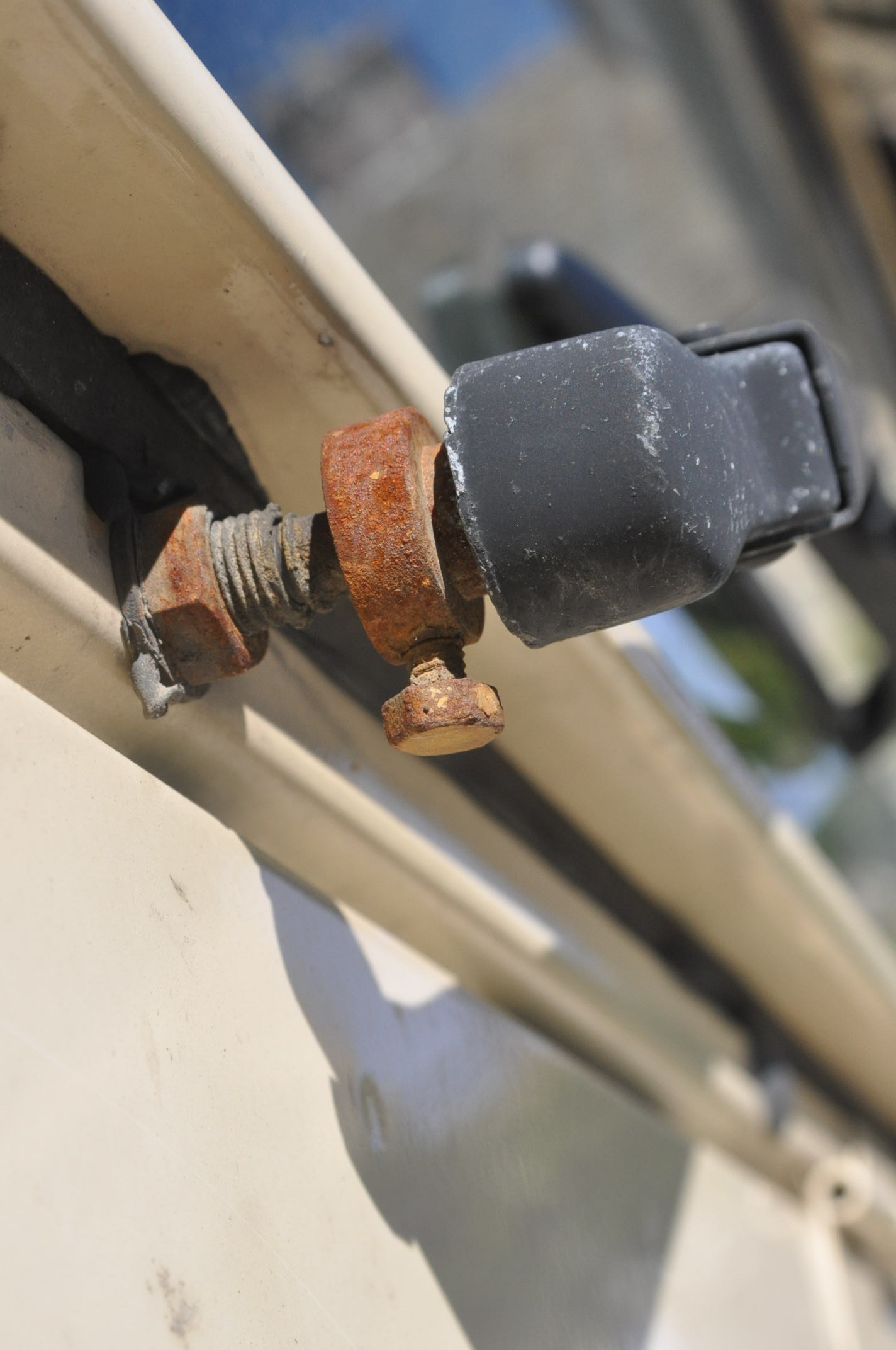

Attention aux bras d'essuie glace, regarde bien, ils n'ont pas le même angle. Les bras anglais ont un angle opposé de ceux utilisés pour une conduite à gauche. Dans un étau on peut les tordre facilement dans le bon sens. J'en avais acheté une paire en Angleterre, tout content du prix .
Ce que je peux dire, c'est qu'ils sont relativement récents car il y a un méplat sur la sortie de l'axe, donc le pignon doit être en relief.BoZ a écrit : PS : j'ai trouvé une paire de mécanisme "Genuine" sur Ebay pour 23£ frais de port pour la Nouvelle Calédonie compris... (http://stores.ebay.com/johnrichardssurplus)
Il n'y a pas les adaptateurs pour le bras d’essuie glace. Donc il te faudra récupérer les tiens.
