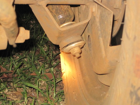

Je rajoute des photos pour montrer en quoi ca me pose un pb de ne pas serrer plus les écrous du bas... en meme temps seuls 2 ou 3 filets dépassent.

Voici des photos

Re: Jeu fixation sup amortisseur arrière Def : un cas
Tu as donc les cuvettes soudées sur le support et tu n'as donc besoin que de 2 rondelles. Ton montage est correct et les rondelles sont dans le bon sens. Par contre, il me semble que tes silent bloc ne sont pas assez épais (la rondelle est très proche de la cuvette) et que la tige de l'amortisseur est courte (peut être que les amortisseurs prévu avec 4 rondelles ont une tige plus courte?).De ce fait le frein de l'écrou mord à peine sur la partie filetée.Tout comme en haut, il doit y avoir un épaulement sur la tige, il faut serrer jusque là.
Il y a 2 références pour les amortisseurs en fonction de l'année, STC 3939 jusqu'à '94 et STC 3704 à partir de '95.Quelle référence as-tu?
Dans le pire des cas, tu peux faire sauter les cuvettes avec un burin bien affûté, suivi d'un coup d'ébarbeuse pour éliminer les points de soudure, et passer au montage à 4 rondelles.
