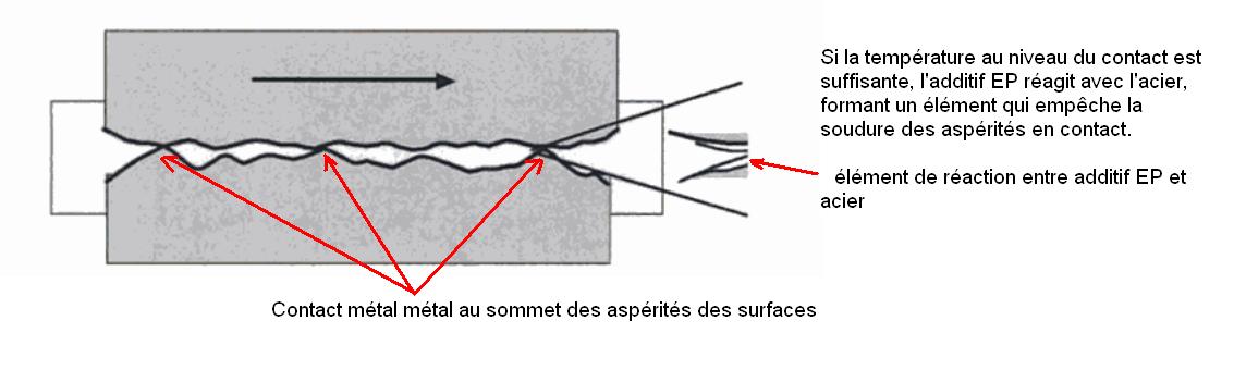

Bon, comment agissent les additifs EP ?
En fait, pour simplifier, les additifs EP réagissent avec l'acier pour former des éléments formant une couche de protection. La réaction entre les additifs EP et l'acier ne se fait qu'à température élevée, idéalement dans les surfaces en contact soumis à du fort frottement créant de la température, idéalement aux endroits où se trouvent les aspérités en contact.
Les additifs les plus utilisés sont à base de souffre et de phosphore. Et c'est le souffre qui pose le principale problème, cela attaque le cuivre et même l'acier.
Suivant les additifs utilisés, suivant l'huile de base, l'huile sera plus ou moins réactif avec avec le cuivre et l'acier.
J'ai connu une graisse EP qui attaquait l'acier à roulement à la température ambiante !
Il y a pas mal de lubrifiants EP qui ont les additifs réagissant avec l'acier ou le cuivre vers les 100°C et au-dessus, alors que l'on voudrait qu'ils réagissent uniquement aux très hautes température (températures permettant le soudage acier/acier) que l'on pourrait avoir au niveau des aspérités. Dans ma profession, d'une manière générale on recommande d'éviter les lubrifiant EP si les additifs ne sont pas nécessaires et s'il faut un lubrifiant EP, de rester sous les 80°C de température de fonctionnement roulement. Cette recommandation est souvent revue si un lubrifiant bien connu est utilisé.

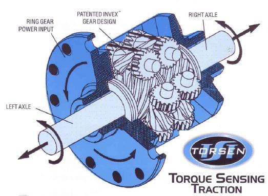

6. Huiles pour différentiels à glissement limité
Pas simple comme sujet car il n'existe aucune norme.
De plus on voit que pas mal de pétroliers proposent des huiles estampillées LS, souvent synthetiques, pour limited slip (glissement limité). Dans le même temps, EATON préconise une huile minérale de viscosité SAE et norme API préconisé par le constructeur du véhicule, pas synthétique, sans additifs de friction pour le Truetrac... mais une huile minerale GL-4 avec l'ajout d'un flacon de 100 grammes d'additifs modifieur de friction pour le Posi LSD.
Posi LSD
Posi LSD
Truetrac
Truetrac
Quand à Torsen, il recommende une huile minerale ou synthétique GL-4 ou GL-5 (GL-5 uniquement pour son T1) et de suivre les recommendation du constructeur du véhicule.
Torsen T1
Torsen T1
On remarque que pour des conceptions similaires, pétroliers et fabricants de diff (et fabricants entre eux) ne sont pas trop d'accord.
Suivez les préconisations du fabricant du différentiel limité...... cela sera plus simple.

Il y a une tite faute de frappe à la limite de qualification EP, juste après l'illustration du test aux billes, c'est 2800 ou 2600 N?
L'élément EP (la couche protectrice) qui se forme aux points de frottement et de température les plus élevés: c'est de quelle nature? Polymère?
J'ai une huile de marque "Mo" en 75W90 qui annonce sur l'emballage API GL4/GL5/MT1... c'est courant comme usage d'annoncer ca? (j'ai pas l'expérience là-dessus)EDIT: merci pour la réponse :wink:
A plus
Messages : 13643
Re: FAQ sur les huiles de transmission
tönö a écrit : L'élément EP (la couche protectrice) qui se forme aux points de frottement et de température les plus élevés: c'est de quelle nature? Polymère?
Non, sel métallique. Très dur et offrant peu de résistance au cisaillement. Comme il est facilement cisaillé, il est donc facilement consommé....
Alors l'huile perd de sa capacité EP au cours du temps, mais en même temps les aspérités sont écrêtés... d'où moins d'aspérités passant au travers du film lubrifiant.
