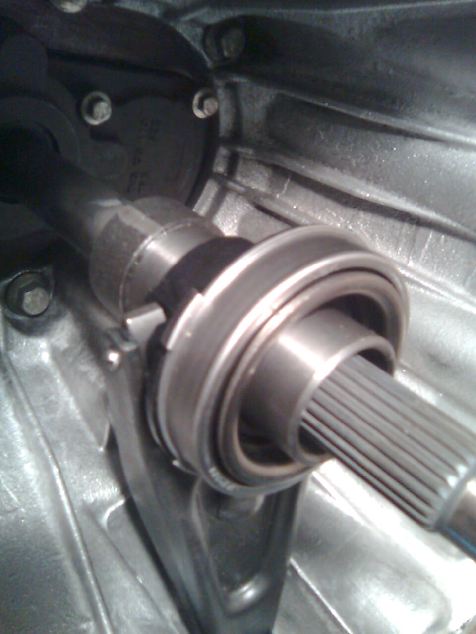

remplacement radial R380 côté embrayage

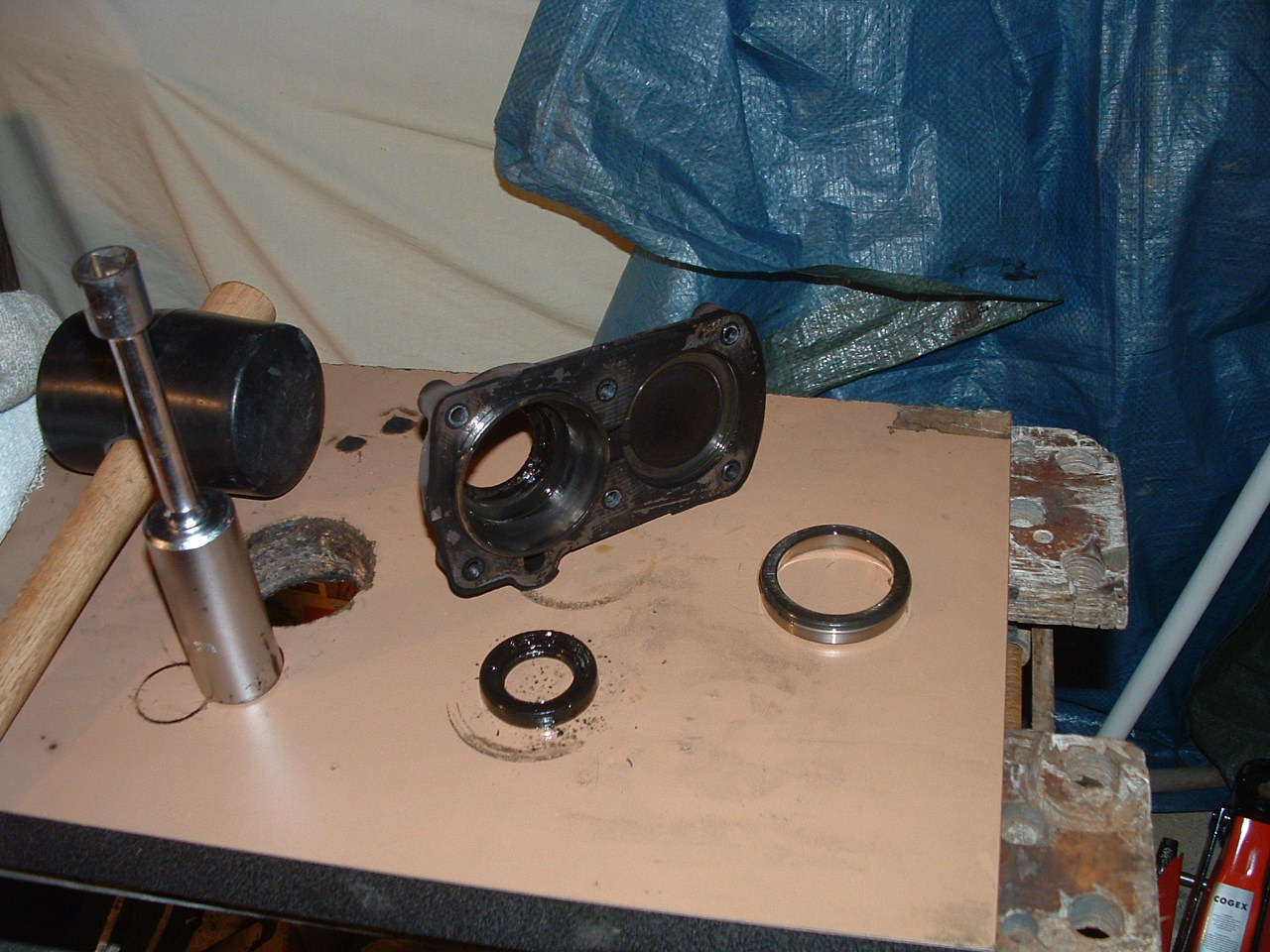

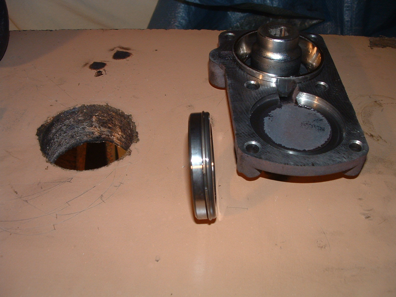

dépose des 6 vis et du couvercle en maintenant l'arbre primaire car ce dernier à tendance à venir avec (et comme je sais pas comment c'est fichu derriere...je voudrai pas être obligé d'ouvrir la boite pour repêcher qque chose....)
a quoi il sert l'anneau?

A maintenir la bague extérieure du roulement axialement en place. Par la suite, la bague sera montée avec un ajustement serré.nanard833 a écrit : a quoi il sert l'anneau?
AMHA, cela a dû s'avérer nécessaire pour le réglage du jeu axial des arbres.

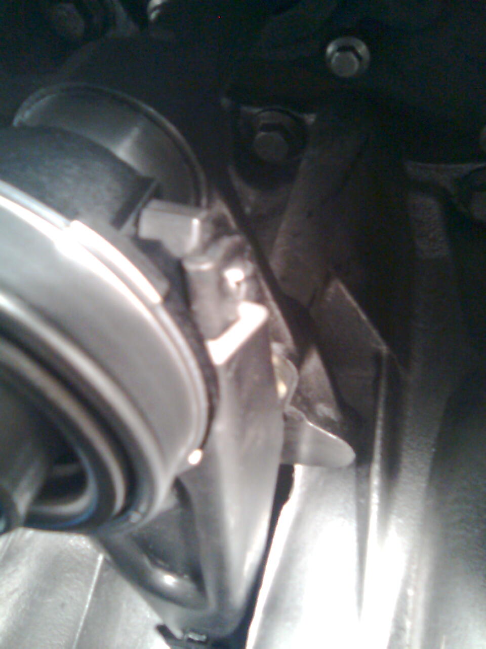

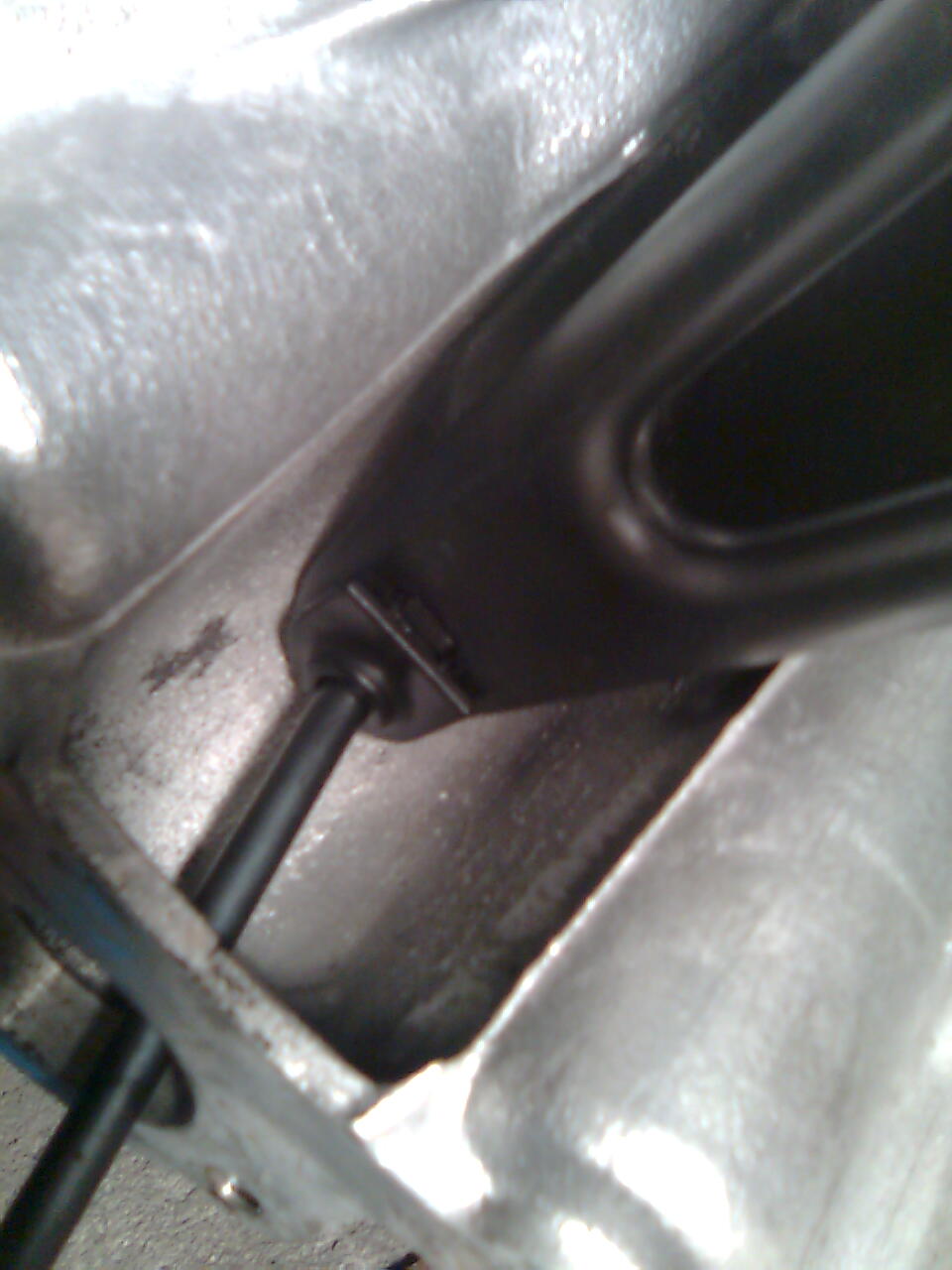

J'ai déjà vu ce truc là mais quand je vois l'état quasi neuf de ma fourchette qui a fait 160 000 avec le 2° embrayage, je suis septique.Feub a écrit :Penses a renforcer ta fourchette!!![]()
http://www.distri4x4.com/Detail_Documen ... px?Name=10
C'est vrai aussi qu'on se demande comment ça peut tenir une quincaillerie pareille et voit sur ce forum des gugus qu'on défoncé les petits patins qui appuient sur la butée!!
C'est a mon sens le côté le plus fragile et non l'articulation seule.
Je pense en particulier au diamètre ridiculement petit des axes de patins et l'encastrement dans les deux (faibles) épaisseurs de tôles accolées l'une contre l'autre. Mais je vais ptèt le faire pour m'amuser un peu
Re: remplacement radial R380 côté embrayage
Oh que oui , j'en ai déjà troué une , les grosses boules , autant de MO pour un si petit trouFeub a écrit :Penses a renforcer ta fourchette!!![]()
te le conseille vivement aussi
I m'mettent la pression les troueurs de fourchettes! J'vous dis que j'vais le souder le p'tit trucmuch façonné au forêt de 19 "arrondi" A+

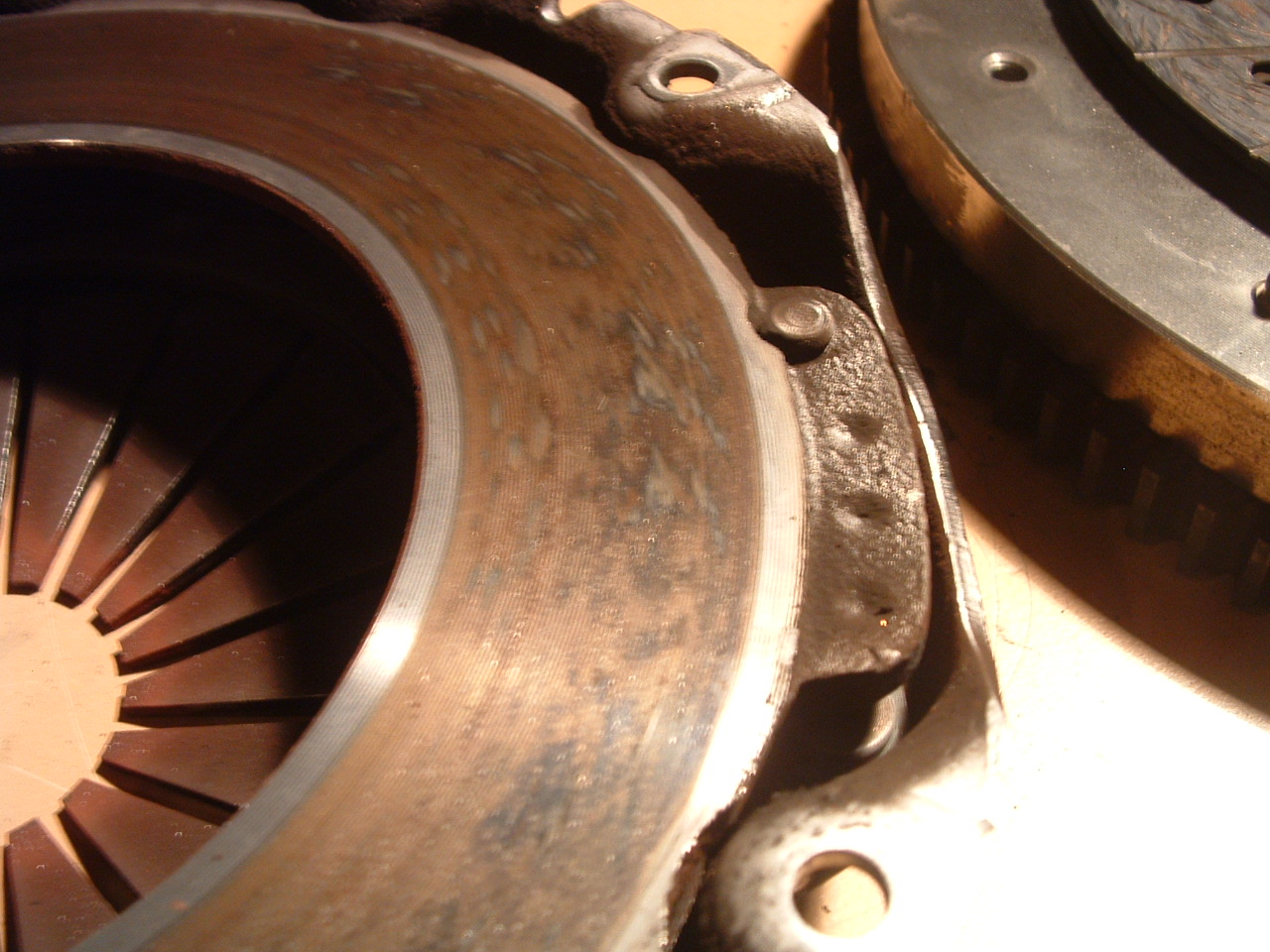

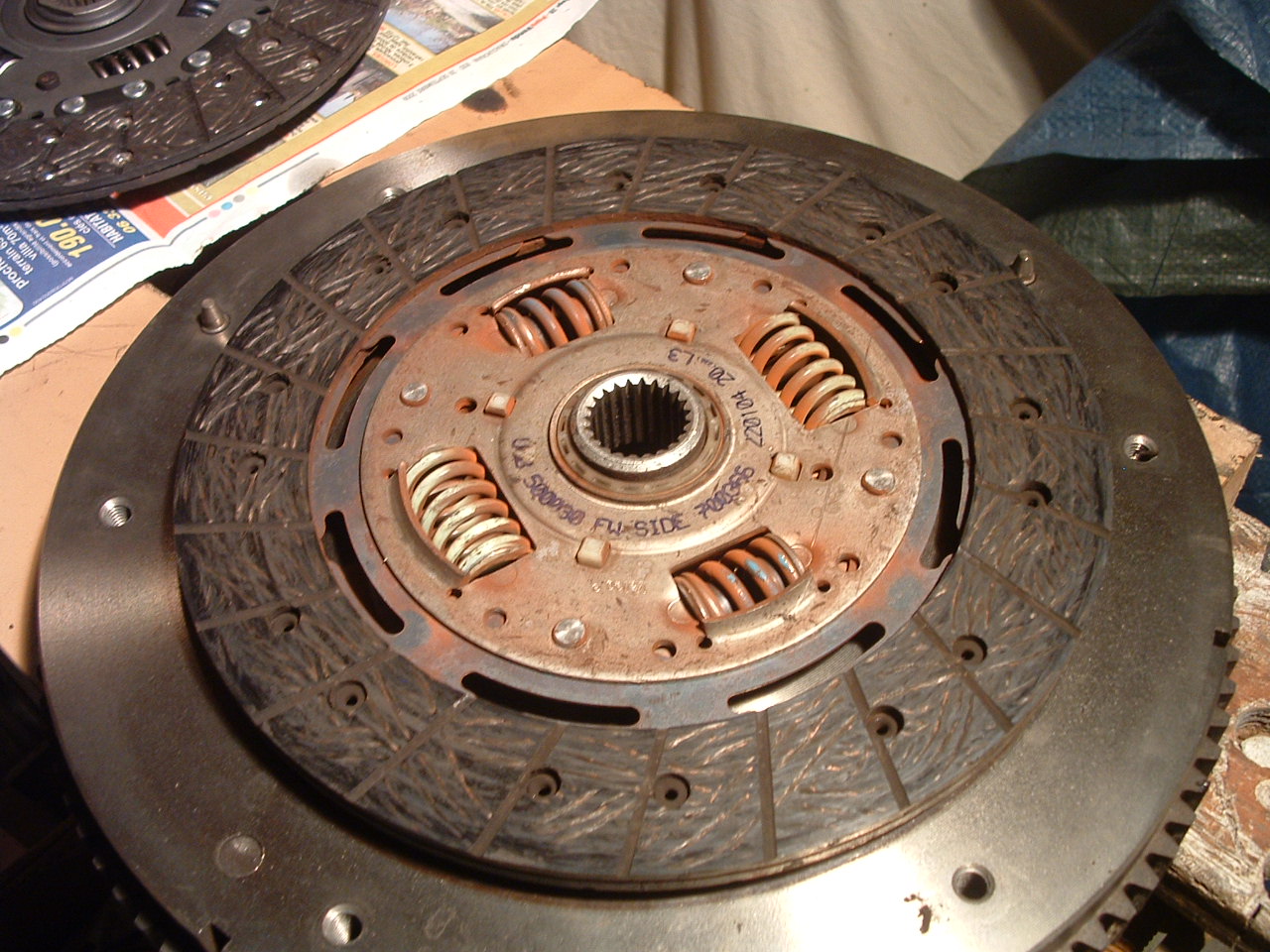

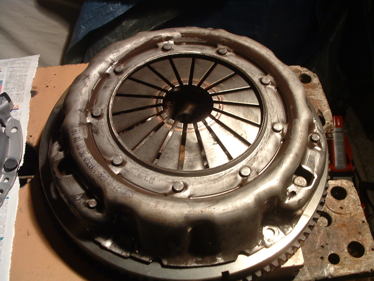

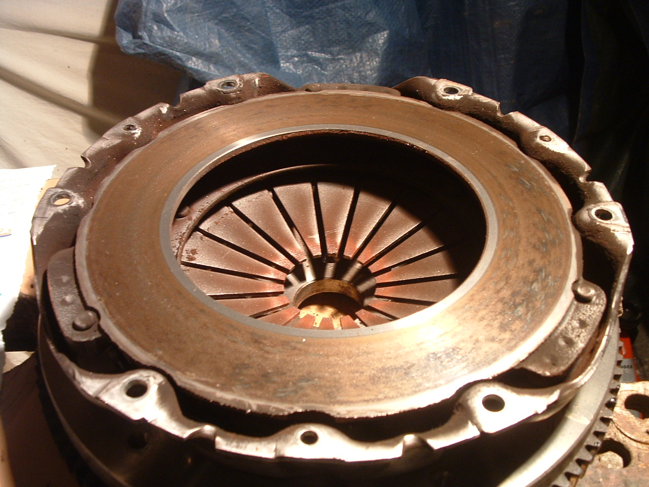

Salut à tous,

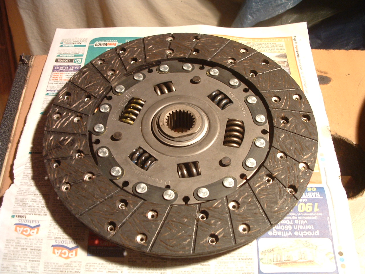

en attendant les pièces de la BT, j'ai déposé le mécanisme d'embrayage, le disque, et le volant moteur, et vous livre quelques photos sachant que la bête commençait à "brouter" au démarrage (Kilométrage de l'embrayage:160 000 du disco 250 000) et oui le premier embrayage avait laché à 92000....remplacement réalisé à l'époque chez LR: mécanisme disque, butée, fourchette, récepteur, spi vilo: a votre avis le volant est-il récupérable? dois-je contrôler le voile? est-ce qu'on peut donner un coup de tour ?A+
- Fichiers joints
- Messages : 14003
Je ne passerai pas le volant moteur au tour, mais à la rectifieuse peut être.nanard833 a écrit : a votre avis le volant est-il récupérable? dois-je contrôler le voile? est-ce qu'on peut donner un coup de tour ?
AMHA, il vaut mieux d'abord poncer un peu autour et sur de ce que tu pense être une fissure, juste pour remettre le métal à nu. Tu ne devrais pas à avoir à poncer beaucoup car la décoloration est superficielle. Ensuite un coup de révélateur de fissures et si fissure il y a bien, change le volant.
Si la fissure est en réalité qu'une défaut de surface, tu peux toujours essayer la rectifieuse pour enlever juste ce qu'il faut mais pas trop tout en ayant un voile de face aux petits oignons.
Salut Pater,
OK, quel grosseur de grain pour le papier abrasif ? du 180 c'est bon?

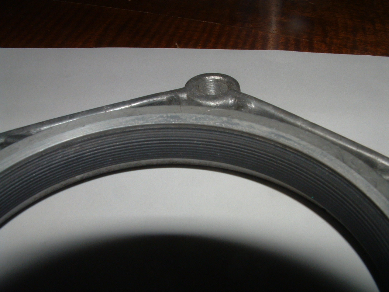

Question subsidiaire: je vais remplacer le radial du vilo, puis-je intercaler un joint papier sur le petit "couvercle/carter" qui supporte le joint afin que ce dernier n'opère pas sur la même portée que le précédent? (à l'avant on peut remplacer la portée avec le pignon de distri + joint torique, ici non) A+

Je ne sais pas trop, AMHA oui, mais je ne sais pas quelle est l'épaisseur en plus maxi admissible.Question subsidiaire: je vais remplacer le radial du vilo, puis-je intercaler un joint papier sur le petit "couvercle/carter" qui supporte le joint afin que ce dernier n'opère pas sur la même portée que le précédent? (à l'avant on peut remplacer la portée avec le pignon de distri + joint torique, ici non)
Note, ton carter tenant le joint, comporte-t-il un "O-ring" ? Si oui, c'est l'ancien montage..pas très étanche. Par la suite avec le nouveau joint plat avec rainure en bas, il n'y a plus besoin de monter le "O-ring" et cela fuit nettement moins.

j'ai ce montage: La lèvre est ralisée dans un matériau ressemblant à du PTFE graphité et génère une portée d'environ 3 mm de largeur sur le vilebrequin, "entamant" moins l'acier qu'un radial en caoutchouc avec lèvre et ressort ce qui AMHA rend inutile l'interposition d'une épaisseur de joint comme j'en avais émis l'idée plus haut.
Je pense donc remonter le joint neuf en lieu et place du précédent d'autant que la fuite d'huile à la base de l'ancien joint n'est en fait pas trés importante, c'est plus un léger suintement, cette solution semble fiable et efficace.
Un point m'ennuie un peu tout de même: le montage du joint dont la lèvre est tournée vers l'intérieur du bloc la rendant délicate à engager sur sa portée.
Je me demande si la protection en plastique du joint neuf ne sert pas à écarter la lévre pour la présenter en face de sa portée sur le vilo,, si quelqu'un l'a déjà monté, merci de me tuyauter.

Cela n'indique pas si c'est le montage des premiers 300 Tdi ou pas. Le joint torique ou le joint plat avec rainure ne sont pas sur le plaque porte joint mais entre le moteur et cette plaque. Ils ne font pas l'étanchéité au niveau du vilbrequin.nanard833 a écrit : j'ai ce montage:
Ne touche pas trop à la lèvre du joint et ne lubrifie pas le joint ou le vilo lors du montage. Le vilo doit être propre et sec au niveau de la portée de joint.La lèvre est réalisée dans un matériau ressemblant à du PTFE graphité
Le joint est revêtu d'une fine couche antifriction, couche qui est fragile. La protection en plastique ne doit pas être enlevée avant et pendant le montage !
Oui, la protection plastique sert aussi lors du montage. Tu dois enlever la protection après mise en place du joint.Je me demande si la protection en plastique du joint neuf ne sert pas à écarter la lévre pour la présenter en face de sa portée sur le vilo,, si quelqu'un l'a déjà monté, merci de me tuyauter.
Pour un meilleur guidage lors de la mise en place, visse des morceaux de tige fileté à la place des vis de fixation de la plaque contenant le joint de vilebrequin.

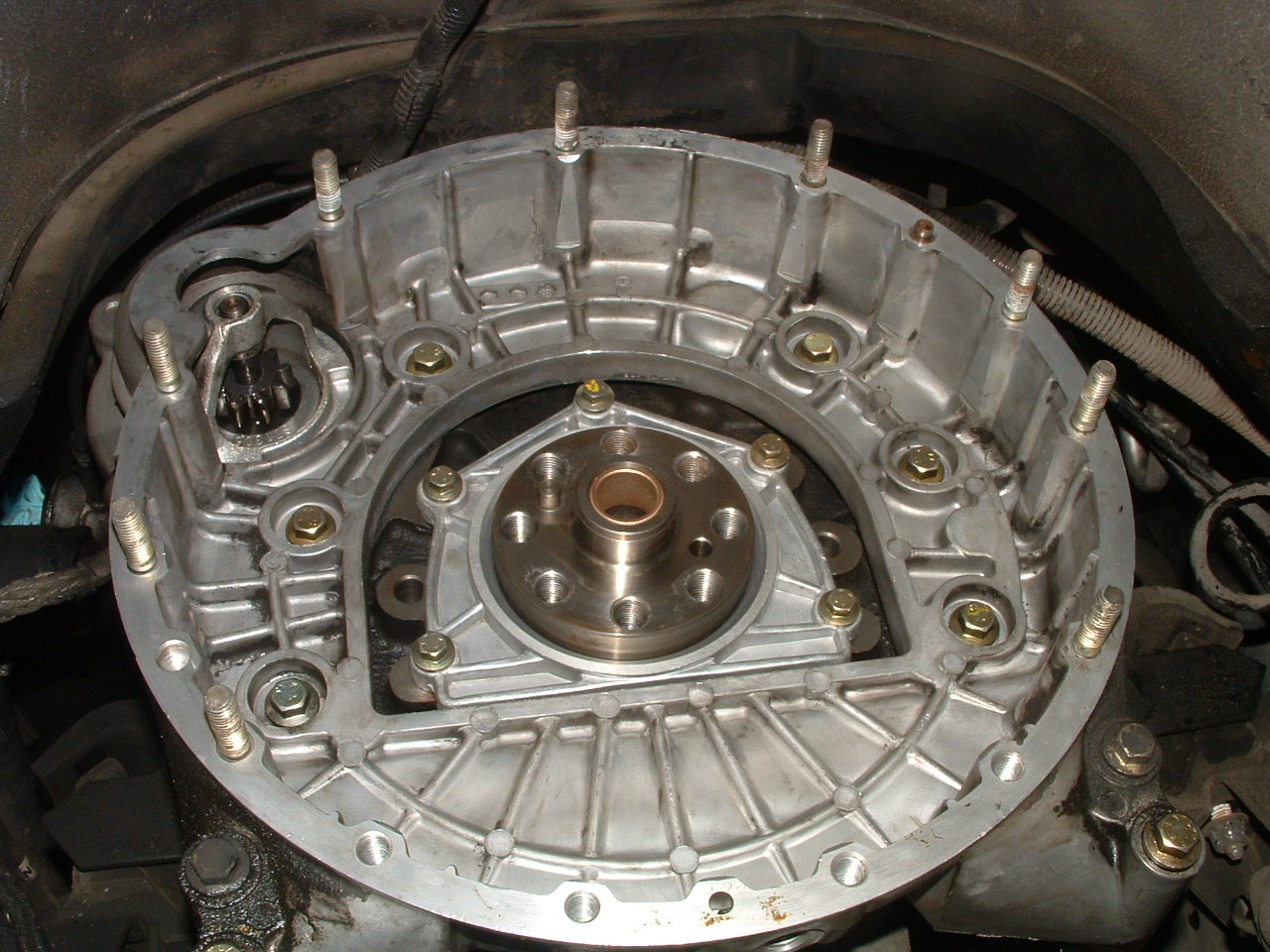

Bon avant hier, j'ai reposé le radial du vilo avec sa lèvre anti friction (vilo bien sec sur les conseils de Pater
) ,j'ai aussi déposé, nettoyer et remonté le carter d'huile moteur:
