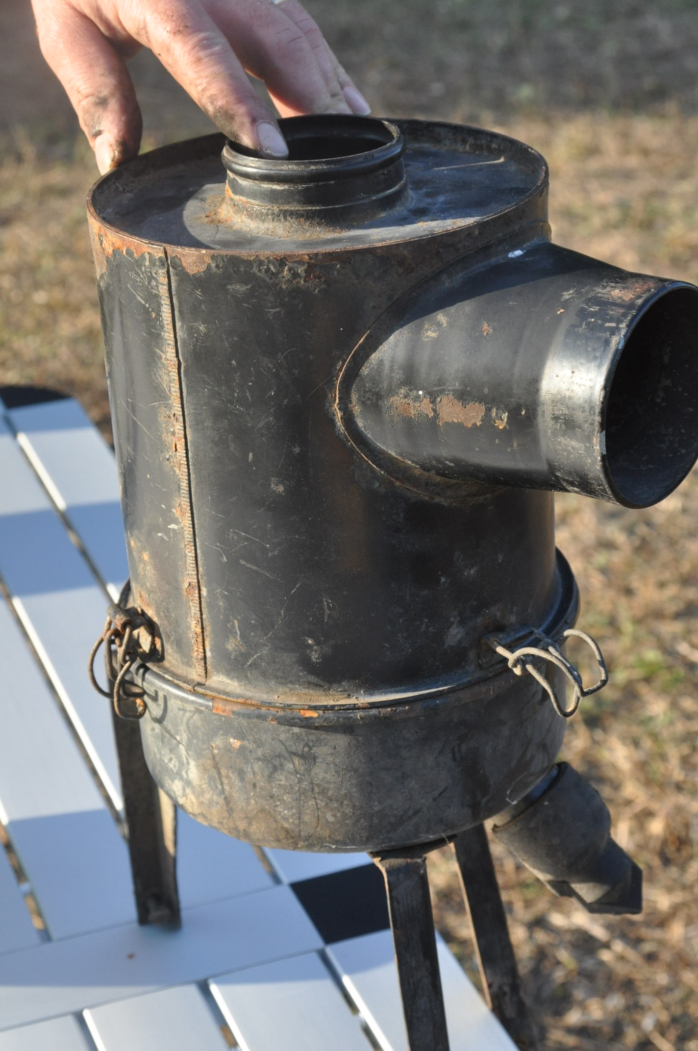

Petite contribution pour expliquer comment remplacer le filtre à air à bain d'huile par un filtre à air à cartouche en papier sans changer l'esthétique.
Tout d'abord on récupère un filtre à bain d'huile et on le vide complétement. Vive la Dremel pour découper la tôle et rogner les points de soudure. Ensuite on achète une cartouche pour un Hiace 2.4 TD et on fabrique dans de la chambre à air une rondelle qui servira à assurer l'étanchéité entre le dessus de la cartouche et le sommet du pot. Il faut un petit peu déformer la partie supérieur du pot supérieur et aplanir les nervures du fond du pot inférieur pour que cela rentre. La cartouche de Hiace étant un poil trop longue.
Le joint entre les deux pots étant assez tassé, j'en ai réalisé un nouveau en chambre à air. Sur la photo, le diamètre inférieur n'est pas encore à sa dimension finale. Pour finir, j'ai également découpé une rondelle à placer entre le support et le pot. Pas de vibration comme ça. Une fois tout remonté il n'y a pas de différence visuelle avec le filtre d'origine.
Le moteur est plus nerveux surtout à bas régime. La différence sans être énorme est sensible.
Il y a deux trois astuces dans le découpage de l'intérieur des pots du filtre à bain d'huile. Si vous êtes intéressés, je éditerai le post afin d'être plus précis.
Modifié en dernier par Jardeheu le 28/10/2009 13:37, modifié 1 fois.

Cette bidouille au niveau du filtre apporte un gain de nervosité à bas régime. C'est pas pour autant que mon 2.¼ est devenu un V8...

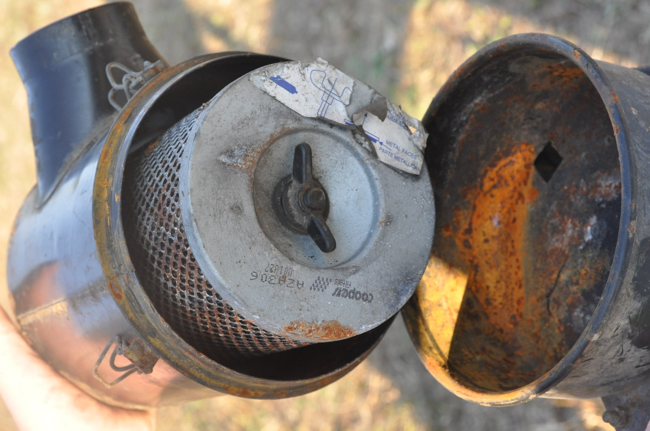

Salut, une autre solution en restant dans la gamme. d'ailleurs je pense que ta modif doit être jouable avec un filtre de 2.5 D d'origone land.
1) support de filtre de 2.5D 2) support ouvert le filtre tiens dans la partie haute. Cette partie haute se monte directement sur le support du filtre a bain d'huile, il faut enlever au Dremel un petit centimètre en hauteur du rond de la partie centrale du bac à huile.
L'intérêt , il est facile de monter un schnorkel; on ne modifie rien, on reste dans la gamme.
L'objet a été vendu 5€ a la broc de Diant, a un gars qui voulait justement faire cette transformation sur son 109.
