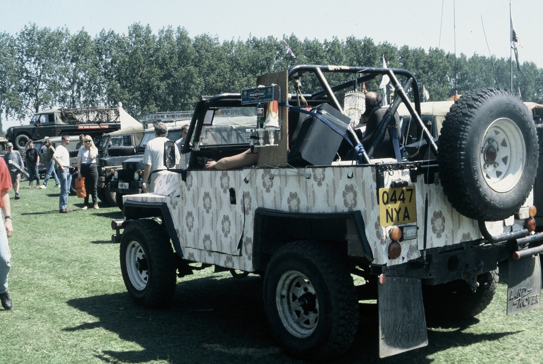

1) Le land bar/musique recouvert de papier paint ... Et je vous passe le land chenillé du fond.

LØLØ a écrit : 1) Le land bar/musique recouvert de papier paint ... Et je vous passe le land chenillé du fond.
petit hs,
tu as des info sur le def ou series a chenille derrière??

Excellent , merci Lolo !
j'adorre l'éteau sur le pare choc du 3 !
c'était ou tous ces defs ? Ca donne envie d'aller voir.
Salut, c'était au billing 98 et 2004; Paris; Gaillon; french.
