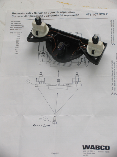

Bonne nouvelle, Le modulateur ABS est démontable et réparable.
Après quelques mois de recherche,c'est sur des sites US que j'ai trouvé la solution à mon problème de modulateur
Au vu des nombreux utilisateurs mécontents recencés outre-atlantique ainsi qu'en australie ,il est surprenant que cette panne n'ait pas plus touché les utilisateurs européens.
C'est probablement suite à la pression mise par ces utilisateurs que Landrover à commencer à mette à disposition en mars 2006 un premier kit de réparation sous la référence SWO 500030 (Contacteur de soupape de distribution) au prix 68 USD.
Un utilisateur a meme mis en ligne avec photos toute l'opération de remplacement qu'il a effectué lui meme.
Ce kit semble avoir résolu la pluspart des problèmes rencontrés.
Depuis juin 2007 landrover a emis un nouveau bulletin technique remplaçant celui de 2006 et proposant un kit plus complet sous le nom de grouppe d'électrovannes Ref SWO 500040 mais cette fois au prix de 730 USD ( Le précedent n' etant sans doute pas assez cher)
Je me suis contenté d'investir dans le premier kit pour voir et me lancer dans l'aventure du remplacement.
Si toutefois il s'averrait qu'il soit indispensable d'en passer par le kit N°2 ,l'operation aura été moins couteuse que les 2500€ du bloc complet.
Bien que le bulletin technique indique qu'il n'est pas indispensable de déposer le modulateur pour le remplacement des electrovannes(donc pas de purge à effectuer au T4),je me suis quand meme procuré un outil de purge et remplacement de liquide de freins.
en esperant que celui ci pourra assurer la purge du circuit y compris le contenu du modulateur.

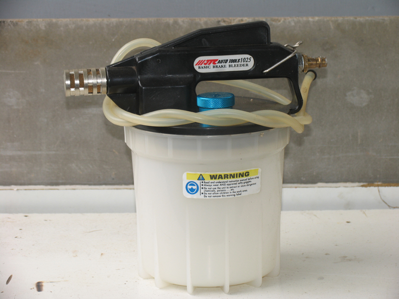

Quelques questions pratiques:
Comme c'est une occase ,je n'ai ni info ni notice sur cet engin(j'ai le compresseur sui sert à effectuer l'aspiration par dépression)
Doit-on effectuer cette purge moteur tournant?
Doit-on appuyer sur la pédale de frein à un moment ou autre de l'opération ou doit-on se contenter d'effectuer l'aspiration en respectant l'ordre des points de purge tout en maintenant le niveau dans le reservoir de liquide?
Qu'elle est la quantité approximative de liquide de frein necessaire lors d'un remplacement complet?

Perso, je n'ai jamais entendu parler d'une méthode par aspiration pour purger les freins.JH987 a écrit :Personne n'a l'expérience de cet engin ou de la procédure à appliquer?
J'ai limpression d'avoir investi dans un truc inutilisé car au vu des quelques autres posts sur le sujet,c'est la mise en pression plustot que l'aspiration qui semble etre la methode la plus pratiquée.
J'ai toujours connu la méthode par pression, où tu forces le liquide dans le système. Soit avec le maitre cylindre, soit par la vis de purge avec un système de mise sous pression externe.
Par aspiration ? Pourquoi pas, mais j'ai le sentiment que la procédure doit être plus contraignante pour éviter l'entrée d'aire dans le système de freinage.
Quelle est la procédure proposée sur le mode d'emploi de ton "truc" ?

Acheté d'occase sans aucun mode d'emploi.

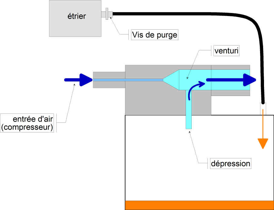

bonjour,
Le système que je connais fonctionne un peu comme un pistolet à peinture.
L'air venant d'un compresseur passe dans un venturi, il se crée une dépression qui aspire le liquide de frein dans le bocal.
Re: Modulateur ABS H.S.
l'avantage du système par aspiration est que l'on peut remplir le bocal au fur et à mesure, ce que l'on ne peut pas faire avec le système type "arc50" ou l'équivalent de JY26, à moins de remplir son appareil de liquide, ce qui amène d'autres contraintes (gaspillage, risque d'en mettre partout lorsqu'on change les couvercles etc.). évidemment il faut faire un vide peu poussé, sinon on va aspirer l'air par les différents joints, qui sont prévus pour travailler dans un sens et qui risquent de faire "pompe à vélo"...

C'est effectivement le principe tel que decrit par Disco 200 TDI.
Pour avoir fait un test dans un recipient de liquide, la depression ne semble pas etre excessive,en tous cas pas au point d'entrainer des dommages au circuit.
Il doit etre conseillé de se faire aider pendant l'opération par une personne qui maintient le niveau dans le bocal du liquide de freins.

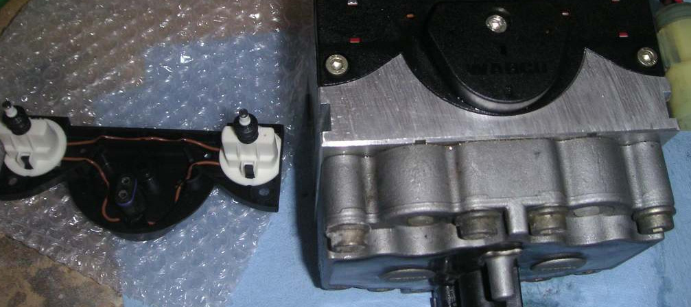

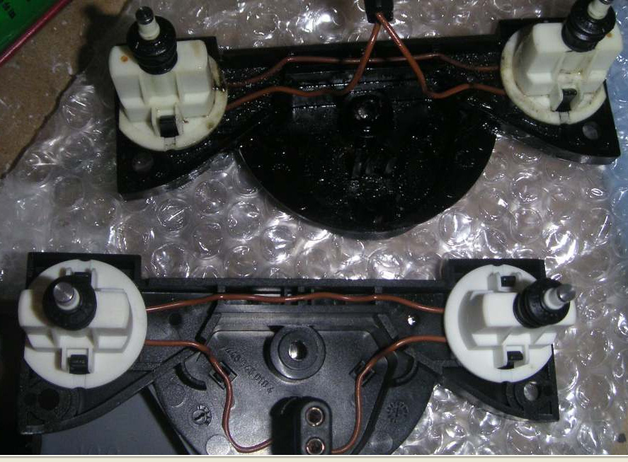

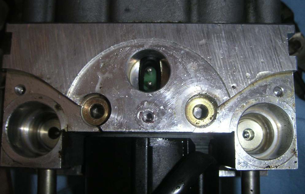

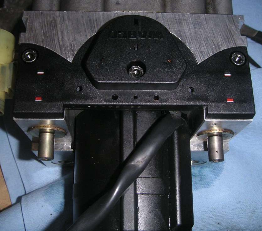

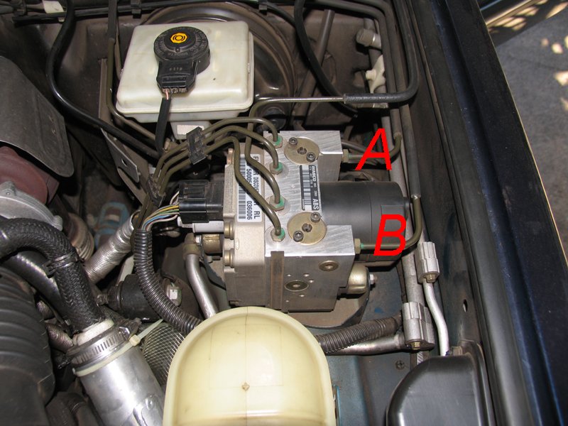

Remplacement de la piece effectué depuis plus de 6 mois sans aucune nouvelle alerte depuis cette date alors qu'avant le remplacement j'avais les 3 lampes allumées en moins de 300 metres.
Operation facile effectuée en moins de 2 heures,pas trop de perte de liquide si on prend la precaution de maintenir les deux tuyaux A et B au dessus du niveau du reservoir.
Purge du bloc au T4 inutile si purge classique soigneuse.Pour ma part j'ai dabord fait une purge par aspiration au bleeder et terminé par une purge classique à la pedale de frein.
Aucune dégradation de la qualité du freinage,ABS et ETC fonctionnent comme avant.
Bien que LR ne preconise plus maintenant que le remplacement du kit 500040 à 730 USD cela vaut la peine de tenter le kit 500030 à 68 USD qui s'est avéré satisfaisant dans mon cas et qui il faut le rappeler etait la préconisation d'origine.
A suivre quelques photos pour illustrer le sujet.

hello geko
sais tu ou se fait la masse du modulateur ?

Sur le modulateur c'est le connecteur avec 1 fil noir qui se trouve sous le gros connecteur du module ABS.u_o_blue a écrit :hello geko
Et la masse est prise derrière le phare gauche .....
Mais le module électrique du bloc ABS semble être de la belle merde
Ce doit être la raison pour laquelle LR préconise sur les nouveau kit de tout remplacer.

Je confirme ce bloc ABS est une belle M......de
Après une modif des navettes "hard" je suis tranquille plus de Pb de navettes,normal j'ai supprimé tous les contacts soudés à la C..entre les navettes et le bloc.
maintenant les navettes vont direct vers l'ecu d'ABS.
Mais voilà des nouvelles M....de qui apparaissent, et je crois qu'il va falloir me résoudre à changer le bloc électrique (SWO500040G).
Une petite liste de codes faute mettant en cause les électrovannes d'admission et d'échappement suivant que je sollicite plus ou moins l'ABS ou le TC.
L'ECU SLABS contient les erreurs suivantes :
ERREUR 21-01 Vanne entree AVD a la masse (MEMORISE) 001 fois
ERREUR 21-02 Vanne echappement AVD a la masse (MEMORISE) 002 fois
ERREUR 21-03 Vanne entree AVG a la masse (MEMORISE) 002 fois
ERREUR 21-04 Vanne echappement AVG a la masse (MEMORISE) 001 fois
ERREUR 21-05 Vanne entree ARG a la masse (MEMORISE) 003 fois
ERREUR 21-06 Vanne echappement ARD a la masse (MEMORISE) 005 fois
ERREUR 21-07 Vanne entree ARG a la masse (MEMORISE) 004 fois
ERREUR 21-08 Vanne echappement ARG a la masse (MEMORISE) 002 fois
ERREUR 22-01 Relais de pompe a la masse (MEMORISE) 254 fois
Si vous avez des idées je suis preneur, en attendant j'essaie de réfléchir à une solution qui éviterait de changer tout le modulateur

Pour faire avancer le chilmblik:
Repérage des vannes entrées sorties et navettes sur connecteur C0501
Pin 1== vanne sortie AV-G
Pin 2== vanne entée AV-G
Pin 4== vanne entrée AR-G
Pin 5== vanne sortie AR-G
Pin 8== masse vanne vers ECU ABS
Pin 9== vannes navettes
Pin10== vanne sortie AR-D
Pin11== vanne entrée AR-D
Pin12== vanne entrée AV-D
Pin13== vanne sortie AV-D
Pin3,6&7 == non utilisés
