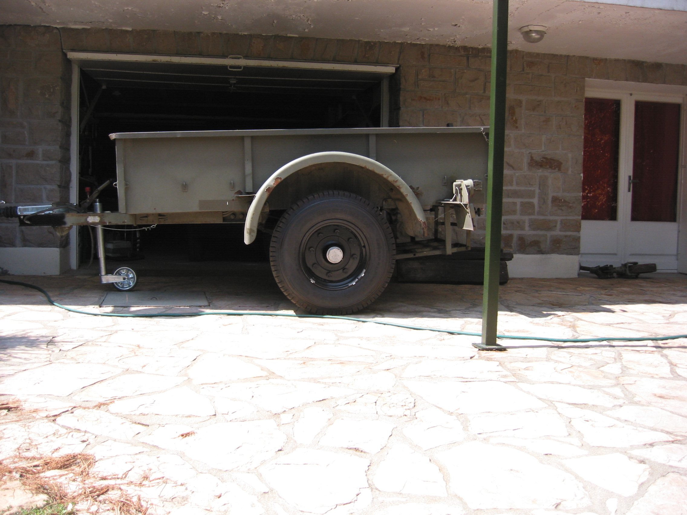

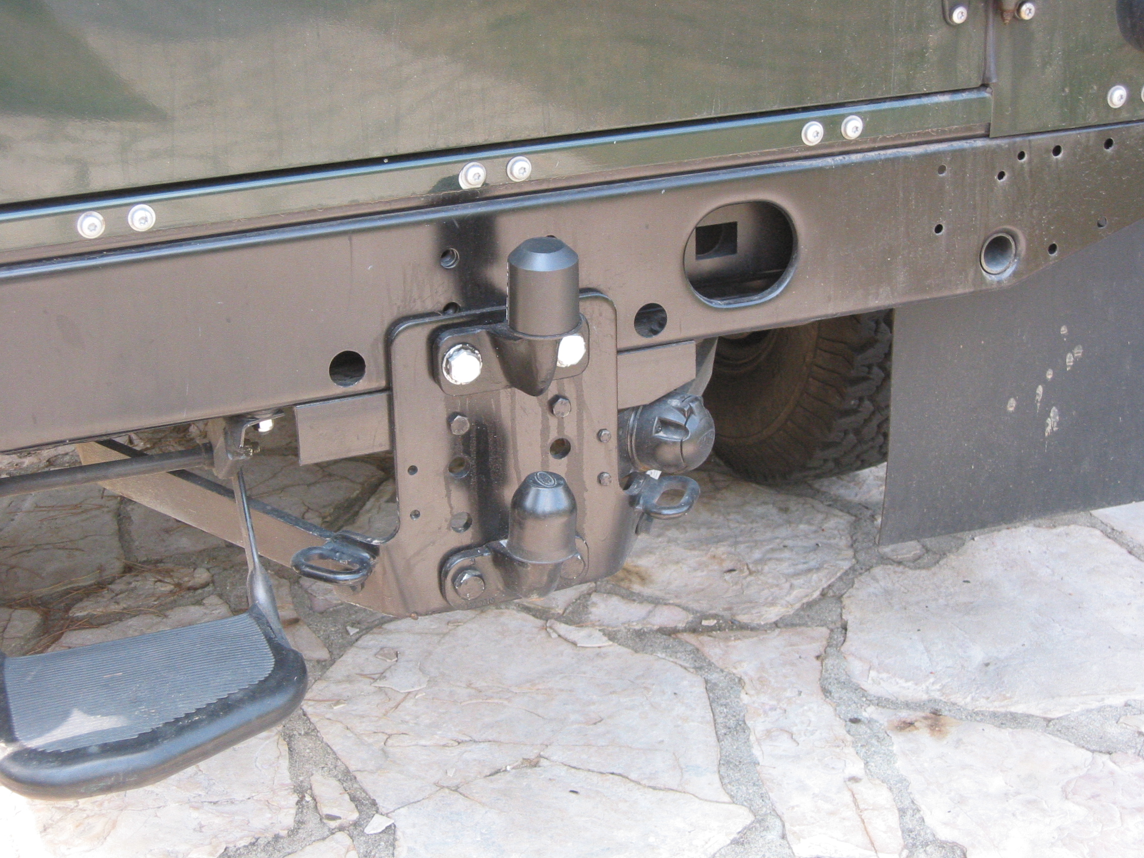

Les premières photos (clicables...) de la remorque "Tonne" de Gabach :
Image Image Image
D'abord une vue d'ensemble avec comme point clef les roues maisons, puis la particularité de l'attellage du 110 garant de l'angle central, et enfin la flèche.
Question : ça m'a l'air très grand comme bestiole, bien plus qu'un Sankey non ?
