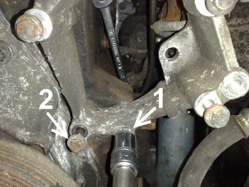

Ho! Le beau lièvre . Merci kebir, effectivement cela parait gros comme détail, peut être qu'avec le joint papier c'était négligeable? Mais effectivement a l'occasion, je ferais bien la mesure en ne mettant que les trois vis du joint pistolet plus le joint, et vérifier avec un jeu de cales l'écart. J'ai plusieurs fois entendu parler d'une déformation du carter de pompe à eau, ce ci expliquerait peut être cela? Un bon coup de pot aussi, que l'entre-axe du vieux joint corresponde a celui des vis du joint pistolet.kebir31 a écrit :j'ai nommé bloc moteur et carter de pompe à eau, qui sont plaqués l'un contre l'autre à l'aide de 5 vis (3 autour du passage d'eau, et deux en bas), avec un joint (pistolet) en haut SEULEMENT, et sans joint en bas. N'aurions nous pas là le début d'une piste par rapport à notre petit souci d'étanchéité, à cause d'un joint pistolet pris en sandwich entre deux faces réputées planes, mais qui ne sont pas parallèles?
1) Les deux vis du bas repérées 1 et 2, qui mettraient en contrainte le carter: Et pourquoi pas non plus chercher là une cause, ou une des causes possible de l'origine d'un couinement de courroie accessoire?

Salut LOLO et Kebir, qu'est ce que vous en pensez? le joint pistolet? A+LØLØ a écrit :Ho! Le beau lièvre . Merci kebir, effectivement cela parait gros comme détail, peut être qu'avec le joint papier c'était négligeable? Mais effectivement a l'occasion, je ferais bien la mesure en ne mettant que les trois vis du joint pistolet plus le joint, et vérifier avec un jeu de cales l'écart. J'ai plusieurs fois entendu parler d'une déformation du carter de pompe à eau, ce ci expliquerait peut être cela? Un bon coup de pot aussi, que l'entre-axe du vieux joint corresponde a celui des vis du joint pistolet.kebir31 a écrit :j'ai nommé bloc moteur et carter de pompe à eau, qui sont plaqués l'un contre l'autre à l'aide de 5 vis (3 autour du passage d'eau, et deux en bas), avec un joint (pistolet) en haut SEULEMENT, et sans joint en bas. N'aurions nous pas là le début d'une piste par rapport à notre petit souci d'étanchéité, à cause d'un joint pistolet pris en sandwich entre deux faces réputées planes, mais qui ne sont pas parallèles?

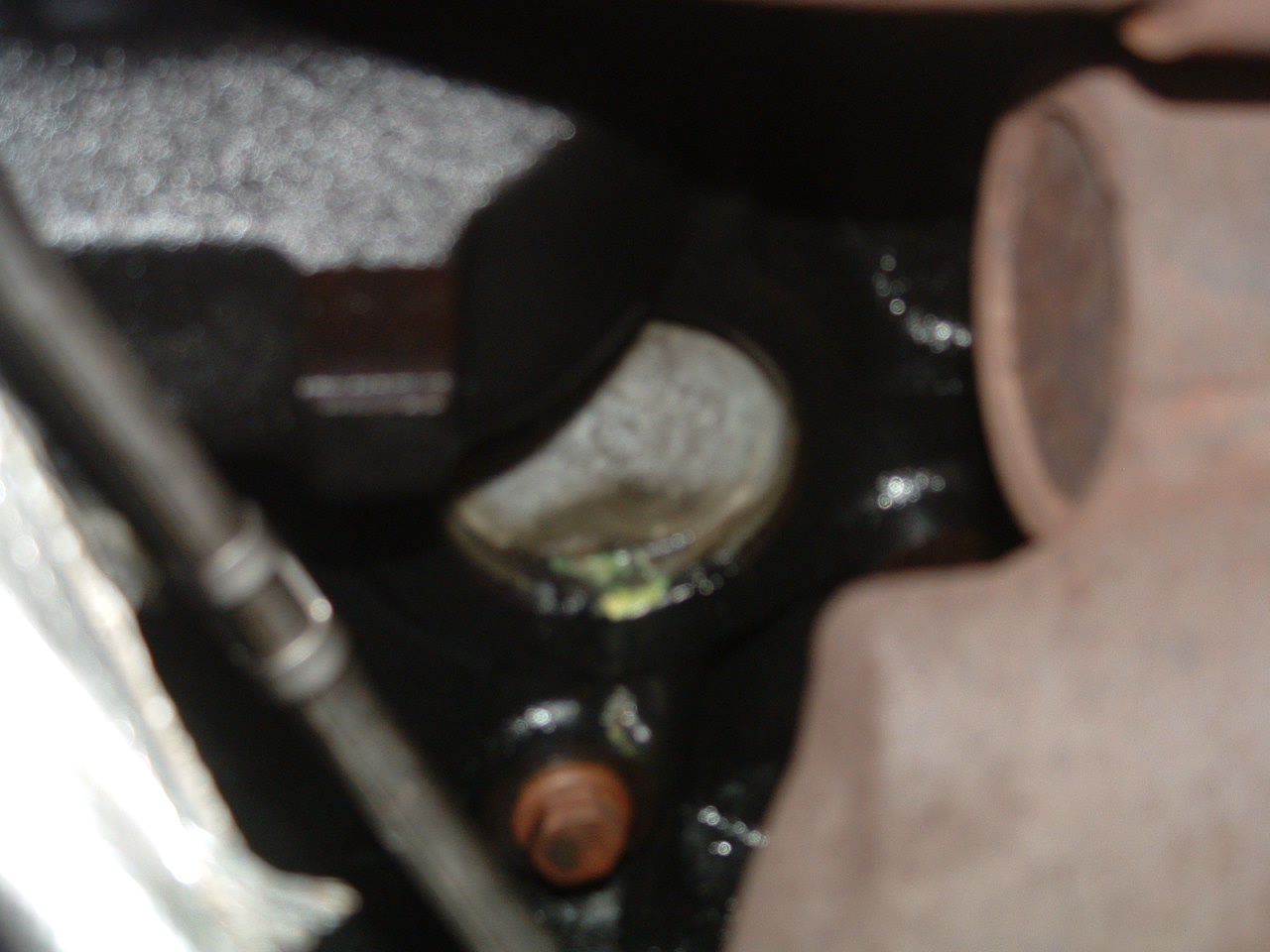

Nanar,
cette pastille est un peu plus en arrière, mais on pourrait imaginer la goutte qui suivrait le dessous du canal en fonte? En plus, les turbulences dues au ventilateur peuvent déplacer le ldr un peu n'importe ou. Pour être certain il faudrait sécher tout ça (moteur chaud pour que le ldr soit sous pression et à l'arrêt pour bien y voir) et observer à quel endroit la goutte se re-forme.
oh c'est pas de moi. C'est un mécano anglais qui m'avait conseillé en 98 quand j'ai acheté le 130, de surveiller les fuites à cet endroit et avait suggéré cette modif au remontage, si jamais je devais changer ce joint.LØLØ a écrit :[= Merci kebir

On rentre d'une ballade de 200 bornes de côte d'azur aprés le nettoyage du circuit de refroidissement et le séchage de la pastille de désensablage et bien à nouveau une goutte se forme, on dirait que ça sort de la pastille par un petit trou, c'est possible ça? pas la moindre trace d'écoulement autour, ni au dessus ni au dessous ni nulle part! Si quelqu'un a une idée

J'ai eu un truc du genre sur mon V8:
Comme tu peux le voir sur la 2ème photo, de l'extérieur elle ne paraissait pas très rouillée!! (a gauche et en bas, c'est les traces de l'extraction commence par en commander une neuve!!) par contre, ca veut dire que ton circuit a été bien mal entretenu...

Salut Feub,Feub a écrit :Salut,
Ah ben m.....e alors tu m'en bouches un coin avec tes pastilles, ils n'ont pas du bien la soigner avant que je l'achète la cocote
Mau et le Pater ont déjà posé le même diagnostique malgré 8 années de bons soins sous mon utilisation, (LDR remplacé pour moitié tous les ans), il est trés probable que le propriétaire précédent ne prenait pas autant de précautions et j'en subit les conséquences aujourd'hui BREF
heureusement que depuis le mois d'octobre elle subit une cure de "Paterikebirofeuberisation à la sauce nanare"
Dis moi un peu, c'est juste emboité ces pastilles? Faut démonter le tube de la jauge et le tube d'échappement pour l'extraire?
Une astuce particulière? colle? pâte à joint? Avec quoi l'as tu sorti ? A+ et merci

Le mieux serait de changer la pastille... ca vaut rien! par contre, faut avoir un peu d'accès en face pour l'enfoncer bien droit, c'est le plus dur!
________________________________________
C'est simplement enfoncé en force. pour la sortir, tu l'enfonces d'un coté, ca la fait tourner et après tu la sors en faisant levier avec un tournevis ou une pince...
Un produit antifuite pourrait te boucher d'autres endroits du circuit qu'il ne faudrait pas boucher, faut éviter ce genre de produits!!
Sinon, boucher la pastille avec un genre de pâte collante peut faire l'affaire, mais si la pastille est pourrie ca risque de ne pas tenir...
Pour exemple, le coté ldr d'une pastille que j'ai changé sur mon v8...
