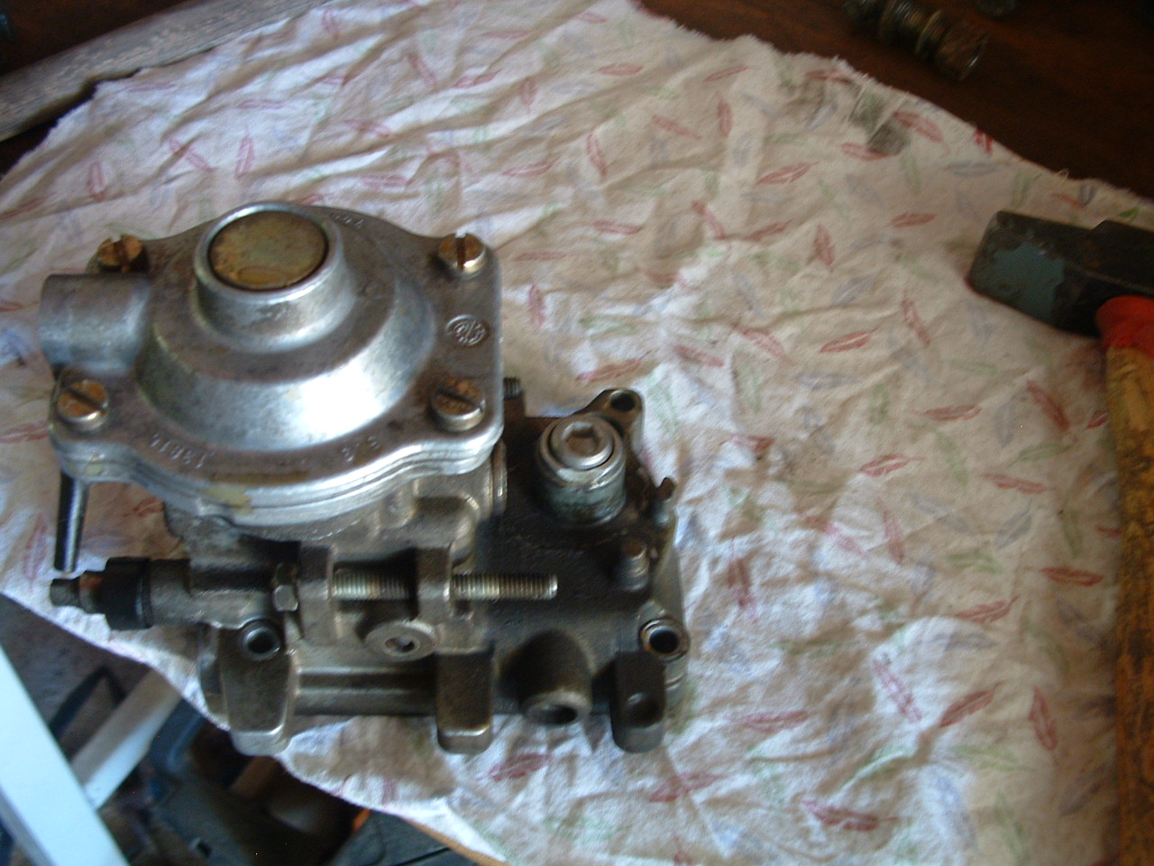

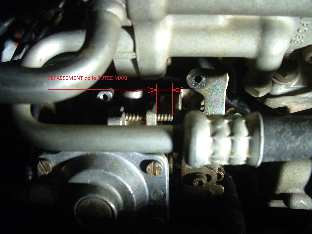

Bon aujourd'hui, après repérage de la position de l'axe crénelé du levier de commande
de la position des vis de butée maxi et mini
dépose du couvercle de la PI
dépose de l'axe d'accélérateur avec son joint torique pisseux
Après nettoyage de la bague bronze pour y remboiter l'axe sans le joint torique: Il a très peu de jeu et la fuite me parait plus provenir de quelques saletés interposées au niveau du torique. j'attend la pochette pour demain.

la pochette de réparation. La nouvelle bague parait être en acier en tous cas elle est noire:
la bague bronze
vue de prés elle est pas mal usée , il vaut mieux la remplacer.Les saletés ne sont donc pas les seules responsables de la fuite de GO
pour chasser la bague, interposer une vis dont la tête a 1 Ø légèrement < à celui de l"alésage du couvercle (poser le couvercle bien à plat sur l'établi en laissant le pion de centrage à l'extérieur du plan d'appui.
la bague commence à sortir...
finir l'opération
jusqu'à expulsion de la bague
Interposer la vieille bague pour emmancher la nouvelle
Il faut déposer la vis de réglage du débit pour pouvoir remettre le couvercle.Pour ne pas modifier le réglage initial, débloquer le contre écrou et terminer par la fente de tournevis, un sertissage métallique maintien la position du contre écrou sur la vis
les pièces remplacées
la bague bronze
finir l'opération
