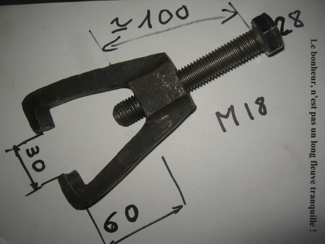

pour l'extracteur j'ai celui de l'image jointe j'espère que ça va le faire et que je vais pas être obligé de démonter le boitier

l'outil c'est ça
Re: ecrou de bielle pendante
Salut, vue les cotes même les quatres plus petits devraient le faire le 1500/1 /2 /3 /4. Les petites oreilles servant à l'extraction ne sont pas bien grandes et pas forcement bien moulées, voir bouffées à la rouille dans ce cas mets l'arrache au dessus, le tiens devrait passer. Commences dés aujourd'hui à mettre du dégrippant et fais le tous les jours en attendant ta clef de 34.
Remarque: sur la photo il y a une cannelure manquante tous les 90° pour le détrompage.
