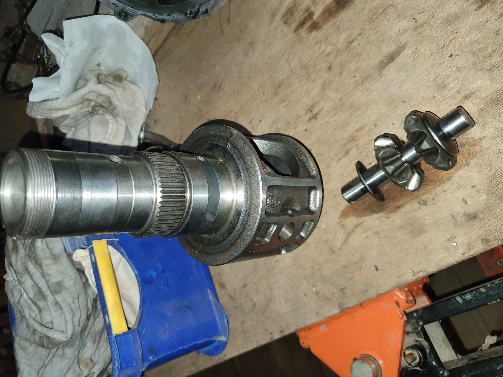

Je fais une petite récap sur les différents différentiels (arff !) après investigation.
N’hésitez pas à me corriger !
-le 4 satellites tant décrié, bien connu, une bonne conception mais :
Peut-être un montage aléatoire sur le calage des sats par les coupelles avec possiblement un défaut de lubrification du fait de sa construction fermée.
Une bonne connaissance de son fonctionnement et de son utilisation est nécessaire pour assurer sa longévité
- le 2 satellites dernier arrivé chez land,
diff 2 sats 3
diff 2 sats 3
à priori à partir des 2.2 TD4 mais lequel ? Sous la référence LR055682 qui est de conception différente du précédant. Il ne se coupe pas en 2. J’ai eu l’occasion d’en observer un de près. Chaque planétaire est munis de deux rondelles : une ressort positionnée en bout qui le repousse vers l’autre planétaire et une grosse rondelle plate de calage/friction placée sur sa grande partie plane.
planétaire 2 sats avec une belle qualité d'usinage
Pour les installer il faut : poser la rondelle ressort, puis la grande rondelle plate dans le corps puis le planétaire par l’ouverture du corps.
Pour installer les sats il faut se servir des 2 ouvertures pour les poser en vis-a-vis puis faire une rotation de l’ensemble planétaires/sats pour que les alésages des sats correspondent à l’alésage du corps prévu pour l’axe des sats, puis l’insérer et le goupiller. Sur ce modèle l’axe était marqué et ce n’est pas détaillé par LR d’après le magasinier. D’ailleurs rien n’est détaillé sur ce diff et c’est devenu la seule pièce de remplacement en diff chez LR toujours d’après les infos du magasinier à 847€ HT si mes souvenirs sont bons.
diff 2 sats 1
diff 2 sats 1
diff 2 sats 2
diff 2 sats 2
Il n’existe pas d’éclaté de ce modèle…La personne qui possède ce diff m’a affirmé qu’il y a normalement une coupelle bronze logée entre la coupelle acier et son sat. Je trouve cela étrange. Sur le modèle il n’y en avait pas, bouffées qu’elles auraient été comme les 4 sats. Impossible de vérifier.
Enfin il reste les diffs ATB ashcroft, Quaife, et Truetac.
Et là j’ai découvert (en tout cas pour moi) quelque chose qui va nous plaire à tous : Ce sont des différentiels à engrenages hélicoidales d’une conception différente d’un TORSEN classique avec ses petits pignons fragiles. Je vous joints ce mot qui date de janvier 2012 de Ian Ashcroft trouvé sur le site pirate4x4.com qui explique tout ça (google traduction):
Si je puis me permettre d'intervenir sur ce sujet concernant les « produits Ashcroft » À l'heure actuelle, nous proposons deux de nos propres aides à la traction, le casier à air et l'ATB.
Juste pour être clair, l'ATB est une conception d'engrenage hélicoïdal, tout comme le Quaife et le Truetrac et a six poches d'engrenage par opposition aux trois trouvées dans le Truetrac. Bien qu'il soit correct de décrire cela comme un LSD, il est important de faire la différence entre cela et le LSD de type plaque qui est un animal complètement différent. Le Torsen est parfois mentionné, c'est un ATB mais le T1 qui était celui fait pour LR est encore une conception différente (souvent en panne en raison d'une pression excessive sur les petits engrenages à vis sans fin). Le différentiel Ashcroft ATB fournit une polarisation de couple en permettant aux engrenages hélicoïdaux de "flotter" dans leurs poches, car une différence de vitesse (d'un côté par rapport à l'autre) est détectée, ces engrenages hélicoïdaux commencent à tourner dans leurs poches, mais comme ils ne sont pas pris en charge, ils génèrent des frictions entre l'engrenage et la poche, plus il y a d'engrenages/poches, plus il y a de frictions (d'où l'importance de six poches au lieu de trois). Comme cela a déjà été indiqué, la difficulté avec un ATB est lorsqu'une situation d'essieux croisés se produit, l'ATB repose sur une roue conservant une certaine charge, par exemple si la roue avec le moins d'adhérence montre une traction de 100 pieds lb, l'autre roue pourra transmettre jusqu'à environ 3 fois ce couple. Comme l'a expliqué Steve, il y a des moments où un ATB peut être très utile, la glace, la neige, etc., les événements de vitesse, l'utilisation occasionnelle hors route où le «casier complet» n'est pas nécessaire
Il y a trois (au moins) façons de provoquer l'engagement d'un ATB, ils sont livrés avec une précharge définie, donc sur un `` nouveau '' diff, il y aura une certaine charge auto-appliquée, car l'usure de la poche et les ressorts de précharge détendent cette précharge automatique la charge diminuera. L'astuce suivante (et la plus couramment utilisée) est un petit freinage du pied gauche pour appliquer une précharge à la roue avec le moins d'adhérence. Enfin et le plus réussi (à mon avis) est le contrôle de traction automatique que l'on trouve sur les véhicules plus récents, cela appliquera automatiquement la charge à la roue avec le moins/pas d'adhérence et ceci à son tour est multiplié par le diff pour appliquer la charge à la roue avec traction.
Voici le lien : https://www.pirate4x4.com/threads/quaif ... l.1036736/
Et voici un autre lien expliquant son fonctionnement : https://www.youtube.com/watch?v=W96fOdM ... NMachinery
Ce type de diff se monte sur des autos performantes : https://www.rhdperformance.co.uk/quaife ... 0089-p.asp
Donc le diff ATB de chez ashcroft doit être fiable. Par ailleurs, n’ayant pas trouvé de retour sur le long terme, je dois reconnaitre que je n’ai pas plus rencontré de commentaire sur des casses ou des pannes concernant ce diff.
…Mon choix est fait… ;)

Je me réponds à moi même: A partir de (V)EA447444-
vin def 2 sats
vin def 2 sats
Sinon j'ai reçu ma commande ashcroft :
Le diff est très dur à faire tourner à la main: un arbre serré entre deux mordaches tendres dans l'étau je prends le corps du diff à pleines mains et je réussi à le tourner mais faut y aller! est-ce normal?
J'ai déposé mon carter chez l'usineur. Il y en à pour une quinzaine de jours. Je vous ferai un compte rendu en esperant que tout c'est bien passé.

Quoiqu'il en soit je partage visuellement mes observations : entouré en rouge ci-dessous, les orifices multiples et la plaque de frottement/butée à droite (il y a la même à gauche), qui intègre elle aussi des orifices.
Bien vue, la planche! :D
Effectivement, on aperçoit des pastilles manifestement destinées à encaisser les frictions axiales. Après, par analogie avec les pastilles de réglage des soupapes (je pense notamment aux moteurs Renault car ces pièces sont en contact avec l'arbre à cames) quels que soient leurs traitement et dureté, elles finissent toujours par lâcher (piqûres, rayures) aux alentours de 250 à 300 000 km. Celles auxquelles je pense étaient pourtant des INA et il a fallu que j'en change 6 sur 8 à 250 000...
Le Pater devrait avoir des choses à nous dire car si INA fabrique ce genre de pièces, SKF doit le faire aussi.
Concernant la lubrification, même problème que le différentiel genuine : plus le boîtier tourne vite, plus l'huile est éjectée vers l'extérieur, ce qui n'arrange guère nos affaires car il aurait été intéressant que la circulation de l'huile soit vaguement proportionnelle à la vitesse angulaire. Par contre, contrairement au genuine, les ATB et assimilés sont insensibles à la force centrifuge, ce qui est un avantage considérable.
J'y reviendrai lorsque je ferai le tour de ce qui fait à mon avis l'originalité des choix techniques de Land Rover...

les pièces repérées 1, 2, 3 sur le crevé que tu as mis en ligne sont des cales de réglage, pas des pièces d'appui et d'usure :
Pour deux raisons :
  • les forces de réaction axiale du planétaire et du satellite sous couple sont égales en valeur mais opposées en signe. En d'autres termes, des pièces anti usure auraient été, par exemple, disposées côté extérieur du boîtier pour les satellites et côté intérieur du boîtier pour les planétaires (en fait, cela aurait dépendu du sens de l'effort dominant) ;
  • les plans de référence permettant de bien caler l'origine des hélices doivent être uniques et usinés d'un seul tenant. En effet, tous les pignons engrènent et il est donc impératif, à cause des hélicoïdes qui doivent être parfaitement en phase, que la précision de positionnement des pièces soit très élevée. Je n'en ai matérialisé qu'un à cause de l'architecture du crevé mais il y en a deux, un par volée de pignons.
C'est de cette manière — par ajustement de l'épaisseur des cales — que la précontrainte initiale du différentiel est réglée. J'ai évoqué cette question un peu plus haut dans le sujet à propos des ZF : dans ce modèle de différentiel à empilement de disques, le réglage s'effectue via des rondelles dont certaines sont élastiques. Ces rondelles exercent une force de compression sur l'empilement de disques ce qui génère une friction dont le niveau dépend de l'usage du véhicule.
Pour les ZF comme pour les ATB, introduire une précontrainte permet d'« armer » le différentiel en maintenant un niveau de friction minimum entre les disques ou les surfaces métalliques, même en l'absence de couple à la couronne de différentiel. Cela peut permettre de tenter un démarrage alors qu'un des essieux (une des roues) n'a aucune adhérence.
Par contre, et c'est surtout cela l'effet recherché, cela le rend beaucoup plus brutal (le différentiel se « bloque » alors très vite) dès que le couple moteur augmente : je me souviens d'une Lancia dont le pont avant ZF avait été fortement précontraint via des rondelles élastiques dont le choix avait été bien alambiqué : à la remise des gaz en sortie de virage, les réactions dans le volant étant impressionnantes...
Pour plagier Michel Audiard, disons que c'était une voiture d'homme! :sm28:
Du coup, ça pose la question du protocole de réglage de ces différentiels : j'imagine qu'on effectue une mesure sans cale, demi carter serré au couple et vis en place, pour déterminer le débattement axial de chaque vis, puis qu'on pose une cale valant ce débattement + quelques centièmes afin de précontraindre la vis tangente dans son logement (l'effort de compression ainsi généré va provoquer une friction).
Les orifices que l'on voit on donc une double fonction : permettre à l'huile d'atteindre le fond d'alésage et, surtout, laisser passer le palpeur du comparateur lors de la mesure.
Idem pour les planétaires.
Je ne pense pas que le protocole de réglage ait été fourni avec le différentiel, mais si les possesseurs de la bête peuvent nous éclairer...
Normand,
selon moi les repères 1, 2 et 3 ne font qu'un : une grande rondelle percée qui s'intercale entre le corps principal et le couvercle.
Sur les atb d'essieu j'ai l'impression qu'il y en a une de chaque coté.
Sur la version atb diff central, là j'avoue que je sais pas trop.
Qui a déjà ouvert un atb aschroft ???? levez la main, soyez pas timide !!!!
Es-tu bien certain de cette histoire de multiples cales d'ajustement ? Car çà doit être couteux et ch... à faire ... bizarre qu'aschroft s'embête comme çà, non ?
Mon point de vue est que le groupe planétaire-satellites de gauche étant en référence sur une même face, idem pour le groupe planétaire-satellites de droite et comme les satellites sont équidistants entre-eux, alors tout ce petit monde s'engraine parfaitement comme par magie sans aucun réglage ni ajustement !
L'usinage des poches se faisant en série, la profondeur est parfaitement répétable poche à poche, peut-être existe-t-il un appairage entre les profondeurs de poche et les longueurs de satellites pour éviter qu'il y ait un trop grand jeu axial (ou pire, un serrage!) des satellites dans leur poches, mais, même çà j'en doute.
Quant à la friction, je pense qu'elle est donnée par les rondelles Belleville qui se trouvent entre les 2 planétaires,
et que s'additionne à cela la friction des satellites en bout et dans les alésages des poches lorsque les planétaires se mettent à tourner en sens opposé (vitesse de rotation des essieux différents).
Qu'en penses-tu ?

Paulin a écrit :selon moi les repères 1, 2 et 3 ne font qu'un : une grande rondelle percée qui s'intercale entre le corps principal et le couvercle.
Tu as certainement raison. Dans ma formulation — qui sous-entend effectivement que le réglage se fait vis par vis — j'ai été influencé par le réglage du différentiel genuine, dont la principale limite est, selon moi, le fait qu'on apprécie globalement de frottement des quatre satellites sur leurs rondelles d'appui en bronze. Or la friction mesurée via un dynamomètre entraînant le tambour de frein à main (procédure rappelée par le Pater un peu plus haut dans le sujet) est la somme de quatre frictions élémentaires.
En d'autres termes, rien ne dit que ces quatre frictions soient égales — si elles ne le sont pas, c'est un réel problème, car l'usure sera rapide et des jeux de denture anormaux apparaîtront — et c'est la principale limite, et du différentiel (le carter étant entièrement fermé, on ne peut pas mesurer le jeu axial des satellites, or c'est lui le paramètre-clef) et de la procédure de réglage.
Sur l'ATB, par contre, on peut réaliser en une seule phase toutes les mesures de débattement axial des pièces puis en faire la moyenne afin de choisir une seule et unique cale. Certes, rien ne dit qu'on obtiendra exactement la même friction sur toutes les pièces mais au moins, s'il y a de gros écarts entre les différents débattements, on le verra au montage, ce qui n'est pas le cas avec un genuine, notamment usagé.
Paulin a écrit :Quant à la friction, je pense qu'elle est donnée par les rondelles Belleville qui se trouvent entre les 2 planétaires ...
Je ne pense pas. C'est une rondelle de réglage de la précontrainte, plate de chez plate et sans doute fortement traitée. Une Belleville n'aurait pas suffisamment d'effet vu la configuration et les efforts en jeu. Car n'oublie pas que, sous couple, l'effort axial est identique (en valeur, pas en signe, en d'autres termes les efforts sont égaux mais opposés) dans la vis tangente et le planétaire, ce qui exige les mêmes conditions d'appui — autrement dit de déplacement des faces en contact — pour les deux pièces.
Par contre, vu la pression régnant au contact entre les pièces, je reste persuadé que les conditions de lubrification — circulation d'huile très limitée — sont très défavorables. Sauf si les pièces sont montées avec un léger jeu, ce dont je doute, Lbarbar et Escanogat ayant fait état d'un différentiel difficile à tourner à la main.
Si l'hypothèse de la précontrainte est la bonne, l'effort résultant est impossible à évaluer sans connaître le module de rigidité des vis (ici, il est question des vis d'assemblage du carter de différentiel, pas des vis tangentes) et du carter et, bien sûr, la valeur retenue pour cette précontrainte ; je pense de plus en plus que cet effort est très élevé et qu'il arrive très largement en tête sur toutes les autres sources de friction.
Comme on est sur des principes identiques à ceux utilisés pour le réglage des roulements, le Pater aura sans doute des choses plus pertinentes que moi à dire sur cette question.
Par contre, la vision des pièces offerte par ta planche permet une évaluation un plus précise (tout est relatif :wink: ) de l'angle d'hélice : celui-ci serait plus proche de 30 que de 40°. Du coup, j'ai refait un calcul un peu plus sérieux (un peu moins simplifié/sommaire/faux :mrgreen: ) que celui présenté ci-dessus, le tout en considérant une configuration couple moteur/rapport de boîte engagé qui me paraît plausible, cette cuisine permettant de se faire une vague idée du couple d'entrée sur la couronne du différentiel et de la réaction axiale des vis sous un fort couple.
Ça donne une idée des efforts en jeu, c'est assez intéressant. Le temps de faire quelques planches un minimum présentables et je vous propose quelque chose.
Mais sinon, tu as raison, c'est dommage qu'aucun des possesseurs d'Aschroft ne fournisse de biscuits pour alimenter la réflexion. Car depuis le temps que les gens s'interrogent sur les différentiels, c'est le moment où jamais!!
