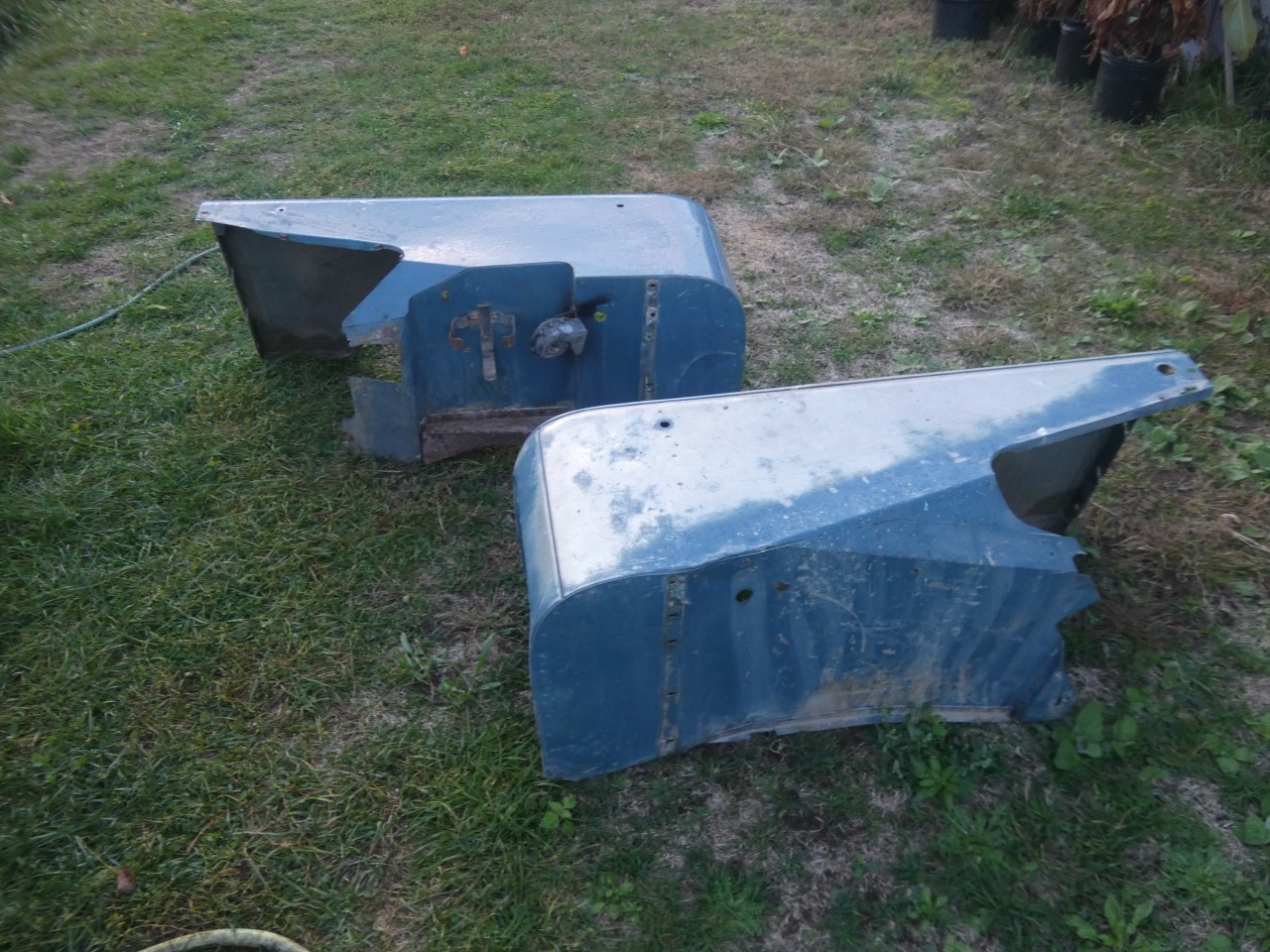

aujourd'hui démontage de tout ce qu'il y avait de fixé aux ailes.
J'ai du démonter tous les boulons à la meuleuse.
Idem pour la calandre

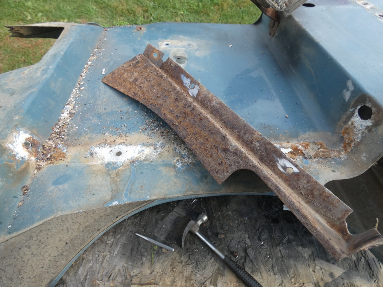

Les ailes sont en bon état mais à quelques endroits elles sont oxydées ou trouées.
Reste à poncer et à tout préparer pour la peinture.

A plusieurs endroit les ailes sont trouée, oxydées, je vais devoir boucher le trou.
