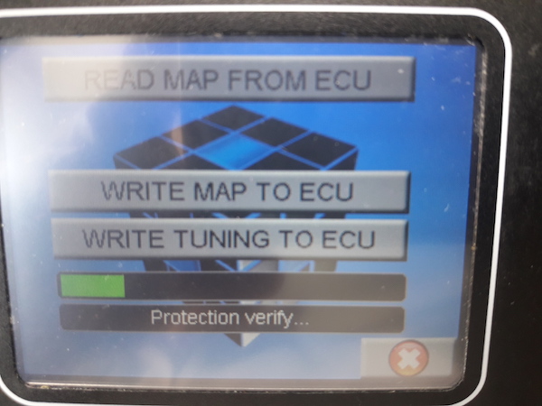

lors d'une lecture de map sur le nanocom, il arrive parfois que ça coince à ce niveau (voir photo).
En sachant que sur la premiere partie de la recuperation de la carto ça ne plante jamais, c'est toujours au moment de cette "verification"
Je ne sais pas trop ce qu'il fait d'ailleur pendant cette "verification".
Si certain on eu ce soucis et on trouvé une solution pour que ce soit fiable a presque 100%, je suis preneur.
Avant de passer a l'ecriture....

fausse joie.....
les problemes reviennes parfois.
lecture de map qui fige sur le "verify" et affichage en mode instrument tres, tres lent.
